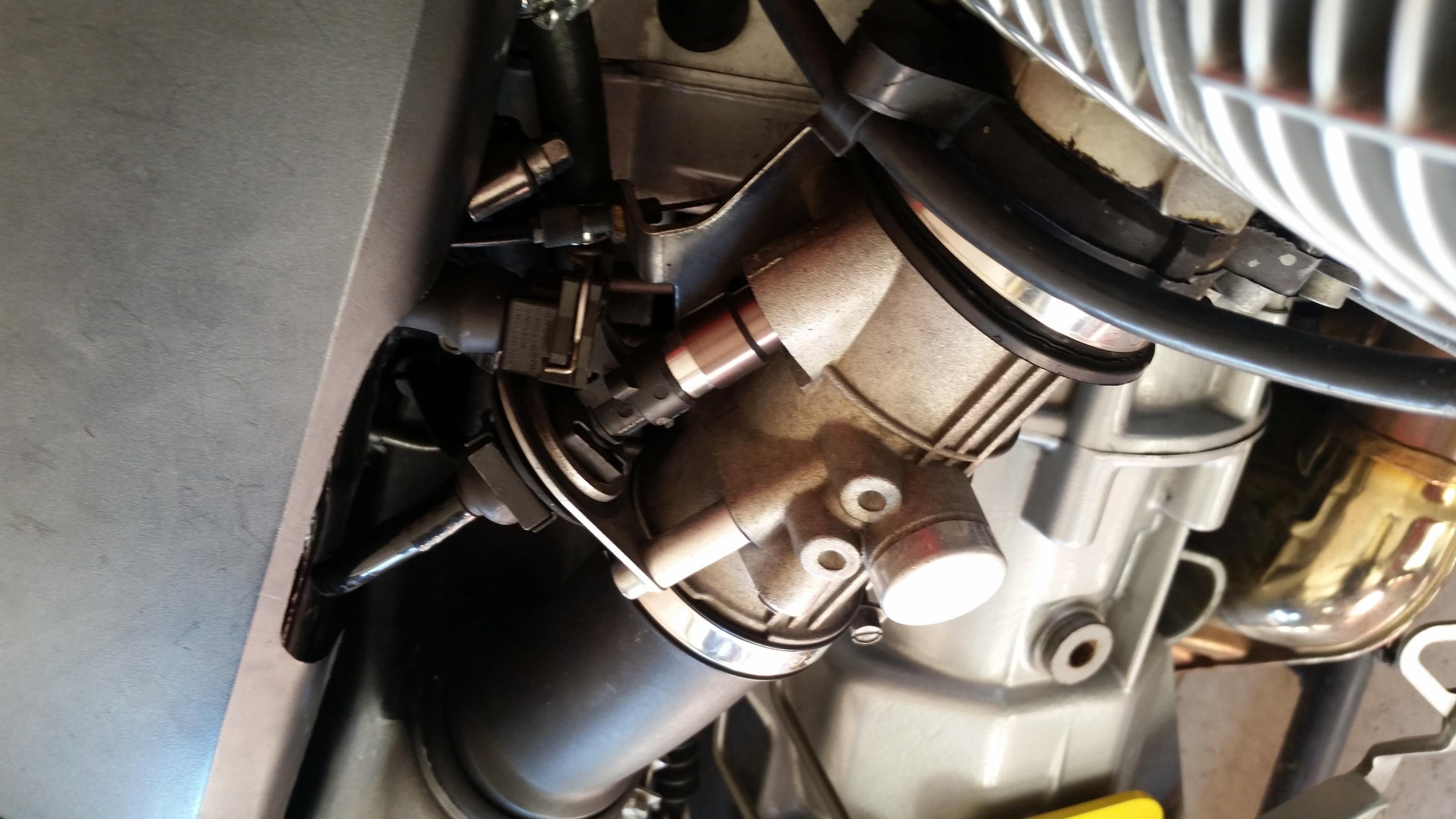

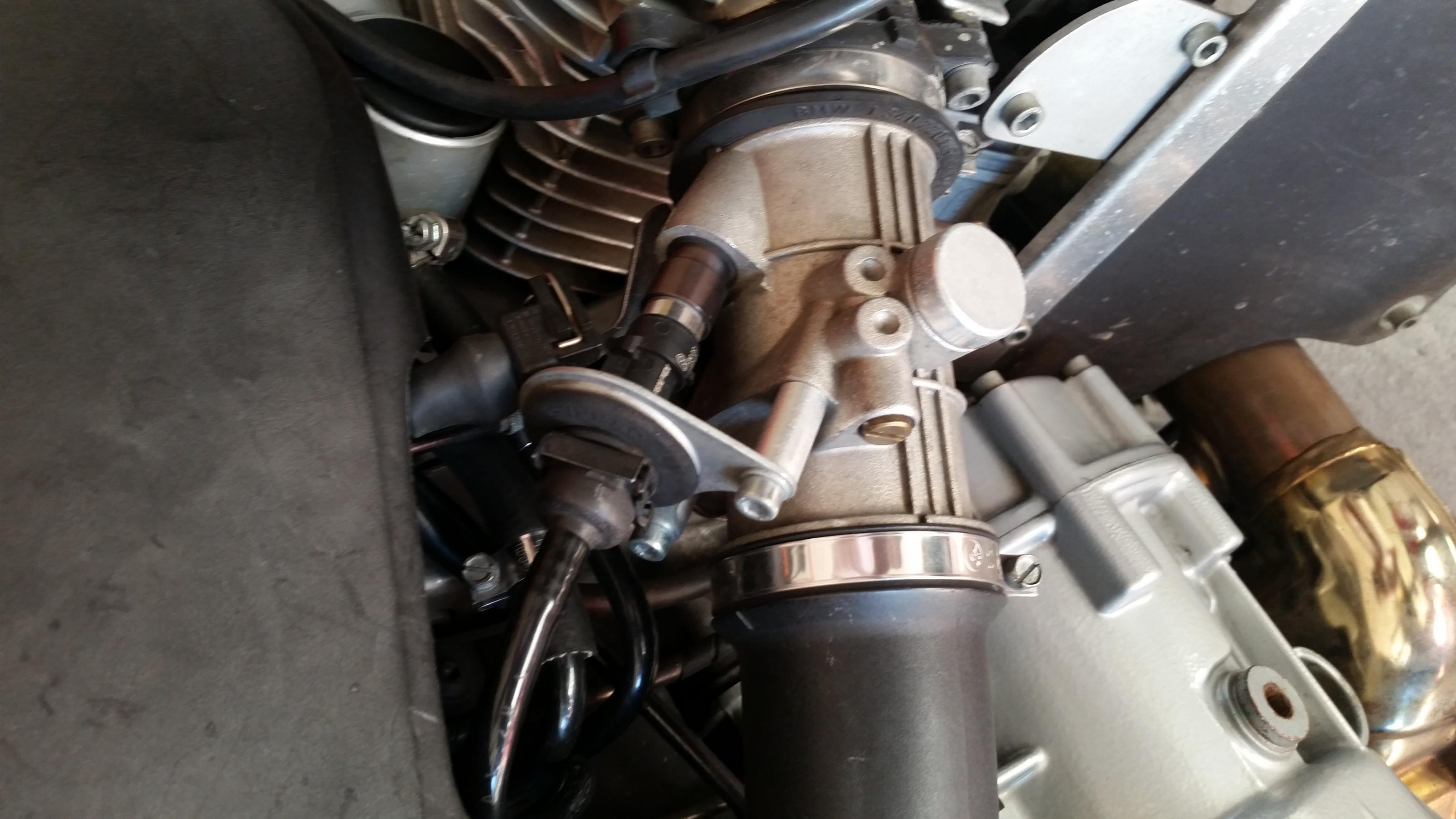

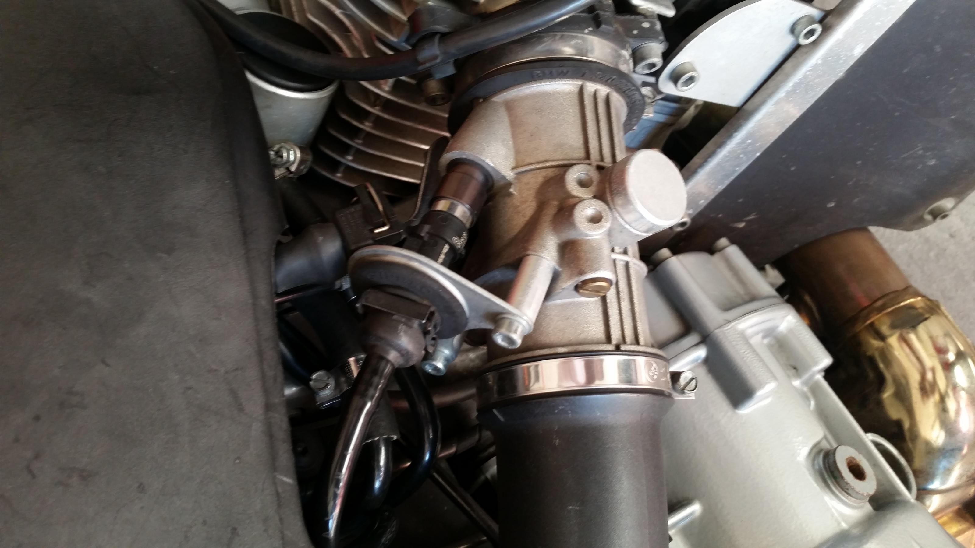

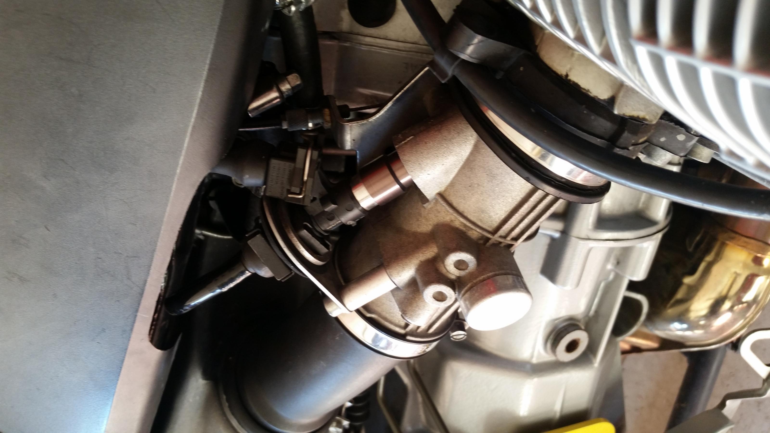

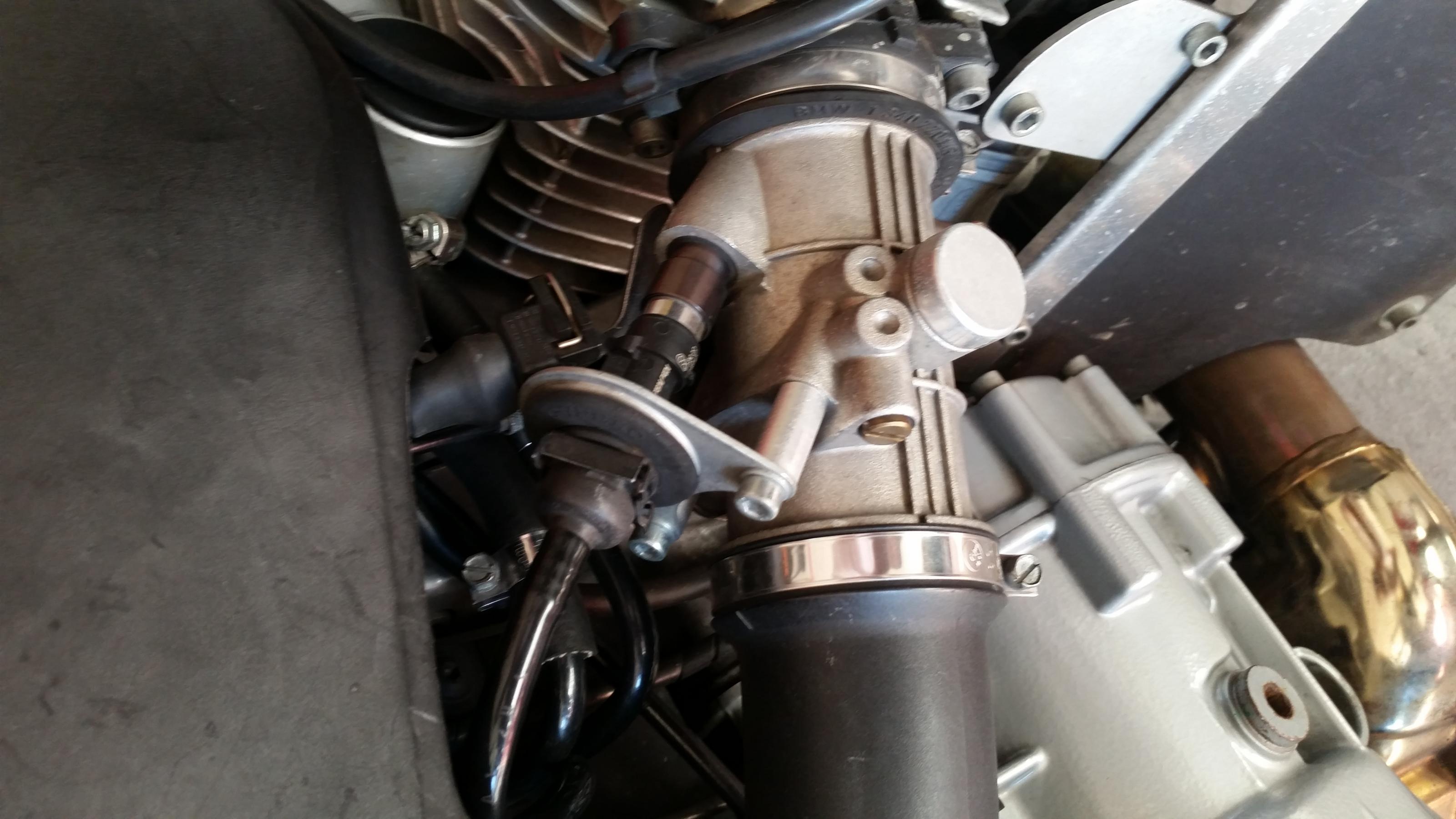

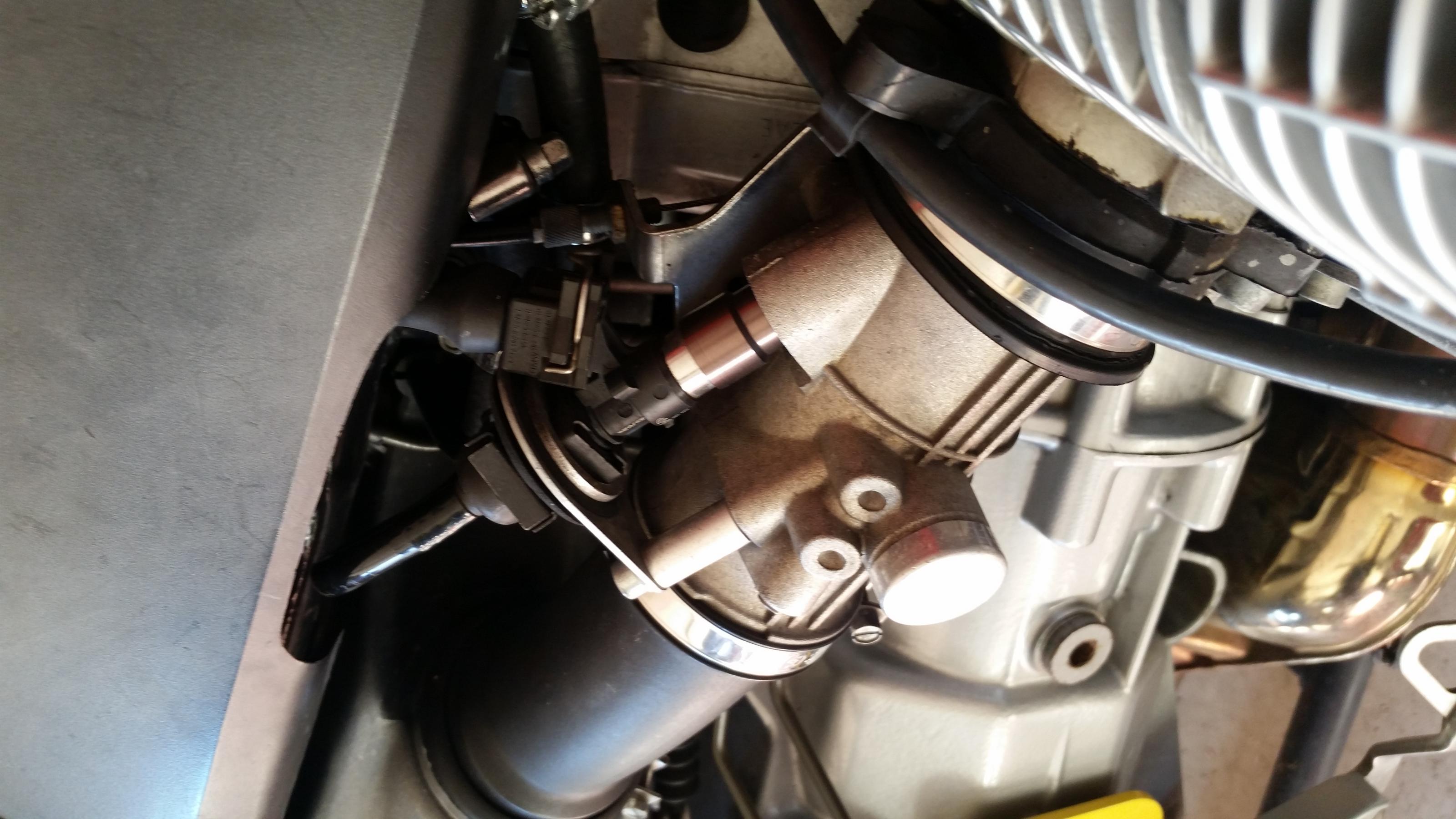

Danke für die schnelle Antwort. Meine Frage zielte aber darauf ab, ob ich bei meiner neuen Alten von außen erkennen kann, ob die Düsen vielleicht bereits verbaut sind ohne sie auszubauen. Kann man das?
Larsi
Larsi
10.07.2007
32.929
Mach doch ein Foto und stelle es hier ein.
Wer schon umgerüstet hat, sollte es gut erkennen können.
Gast 41871
Hallo Holgi,
bin zwar nicht Gerd, antworte Dir trotzdem: man kann von außen sehen ob die Düsen der 11er oder 12er eingebaut sind. Die der 11er sind mit einem flachen Blech mit kreisförmigem Ausschnitt befestigt. Für die Düsen der 12er kommen unter dieses Blech zwei Distanzhülsen oder die abgewinkelt en Düsen Halter der 1150er aus Kunststoff.
Ansonsten unterscheiden sich die Düsen selbst deutlich aber nicht auffällig. Ich suche mal nach einem Foto...
MfG Gärtner

Moin, war mal kurz in der Garage und krieg die Bilder auf die schnelle nich gedreht :mad:
So sehen die reversiblen (plug-and-play) 12er-Düsen von tills aus.

Hi
Die originalen haben komplett ein graues Kunststoffgehäuse, die 12er ein schwarzes Kunststoff-"Anschlussteil" und eine metallene "Spitze". Diese "Spitze" steckt grossteils, in einem Adapter dessen Farbe -anbieterabhängig- variieren kann.
Bei den Grauen stützt ein Steg den abstehenden Steckkontaktteil, beim schwarzen hängt das Dinb recht filigran dran.

Hi
gerd
Das (graue Kunststoffgehaeuse) gilt nicht fuer die R1100-Modelle, sondern nur fuer die R1150-Versionen. Bei den R1100 sind die Duesenkoerper schwarz (lackiert) und weitgehend aus Metall. Ihre Befestigung geschieht ueber ein gelochtes, verzinktes, ueber das EV gestuepltes Blech, das ueber zwei Inbusschrauben M5 x 10 plus Federscheibe mit dem Drosselklappengehaeuse verbunden ist. Also alles noch Eiche, massiv, waehrend ab der R1150 an der gleichen Stelle immer mehr Kunststoff Einzug haelt, sei es bei den Ventilen, aber auch bei deren Halterungen.
Ganz nebenbei: Der Gewichts- und auch der Groessenunterschied zwischen den 1100er Duesen und den 1200er Duesen ist beeindruckend.
