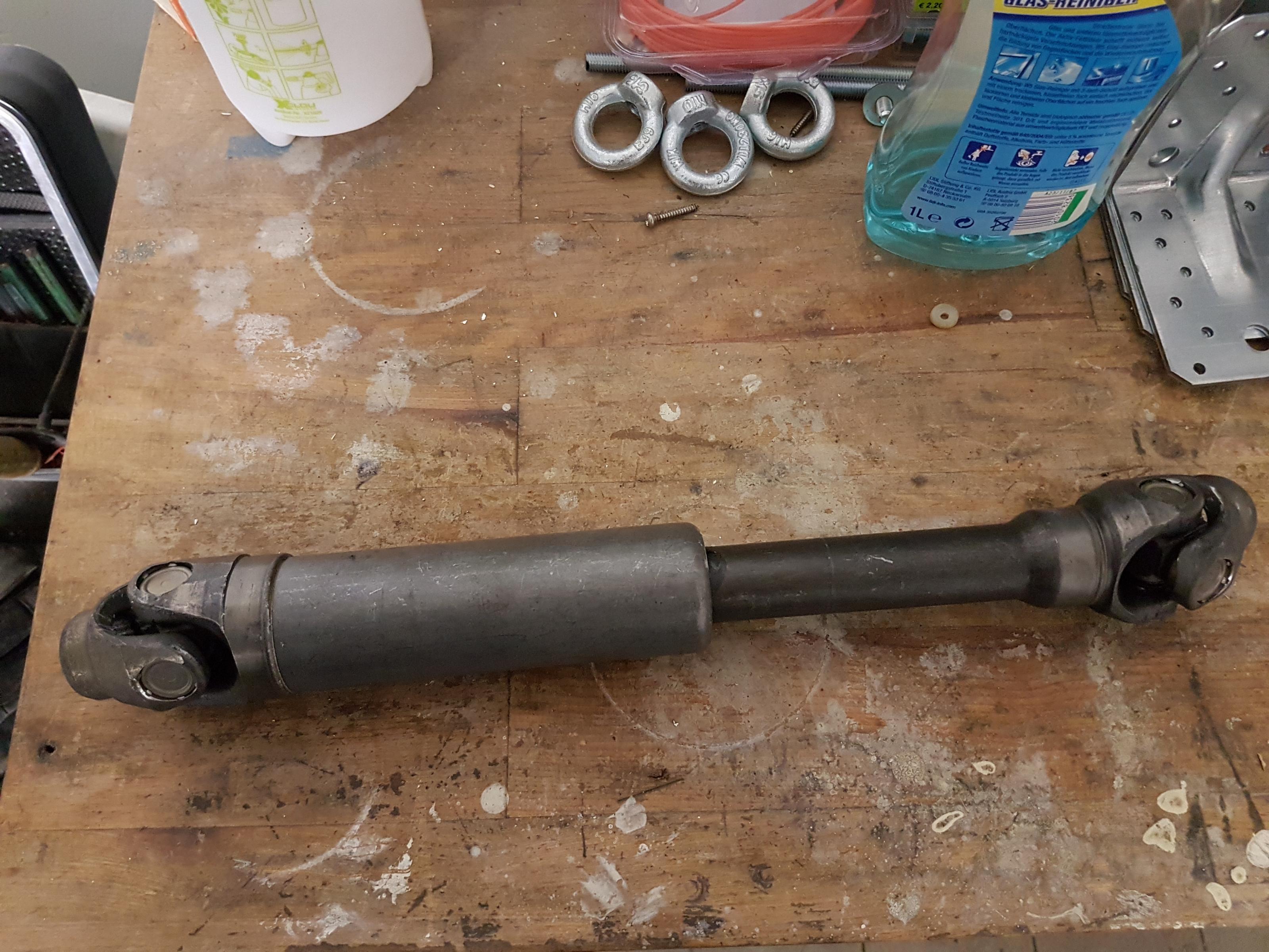

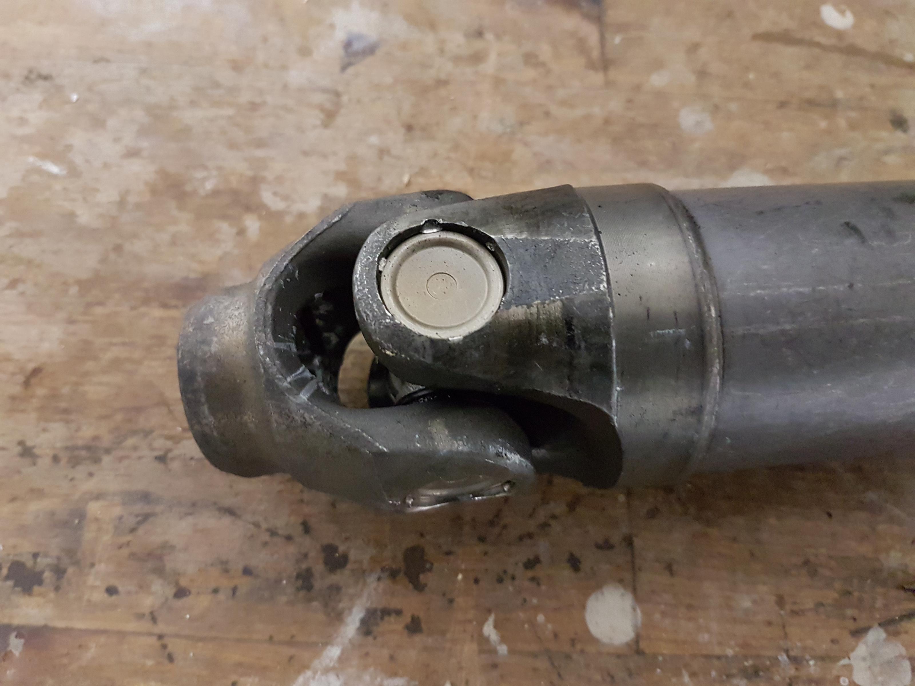

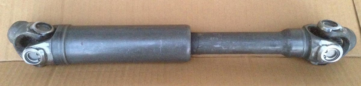

Hallo zusammen,
mittlerweile habe ich die Ursache gefunden und möchte über diese kurz berichten. Die Geräusche wurden lauter und das Hinterrad lies sich bei aufgebocktem Motorrad und Leerlauf nur schwergängig drehen. Beim drehen des Rades um 360° waren mehrere schwergängige Abschnitte. Ursache ist die Kardanwelle. Das vordere Kreuzgelenk (Getriebeausgang) ist fest. Eine Überholung der Welle ist nicht möglich, das Ersatzteil kostet knapp 700€.
Das ist der erste größere Defekt nach über 60000km.
Beste Grüße
Stephan

Echt Mist
dabei ist das Tauschen eines Kreuzgelenks kein Hexenwerk. Ich habe für meinen Defender immer welche im Fz.
selbst auf der Wiese unterwegs geht das in max 1 Stunde.
Irgenwie muss BMW die ja auch zusammen bekommmen. Sind da Sprengringe dran? Wenn ja bekommt man die auch raus. nur woher der Ersatz.

so einfach kommt man(n) da nicht dran und die Sicherung ist glaub ich gestanzt. wichtig erscheint mir hier die unversehrtheit des Faltenbalks`zu kontrollieren, ist der defekt dringt schmutz u. feuchtigkeit ein und verröchelt die Kardanwelle und auch den Eingang zum HAG!

Der Defender ist ein Klein-LKW. Schau' mal ob Du Dir da etwas zutraust: 4V0 Kardan Praxis
Was ich mich frage: Ob die Kupplung gezogen ist oder nicht spielt doch überhaupt keine Rolle. Entweder dreht sich die Kardanwelle (und das tut sie sobald sich die Fuhre bewegt) oder eben nicht.

Vermutlich die gleichen Geräusche hatte ich im letzten Jahr an meiner 2008er TÜ, 90TKm auch. Im Herbst war's dann so weit: Kardan im Eimer (Haarriss dort, wo der Bolzen festgestemmt ist). Gekostet hast's ähnlich.

Die Geräusche blieben über viele, viele, viele Km die Gleichen. Man sagte mir, das sei die Kupplung, die sich langsam bemerkbar machen würde und dass ich solange weiterfahre könnte, bis die den Geist aufgeben würde. Es kam anders...
Nach einem männermäßigen Start an einer Ampel machte es knack oder klack oder sowas in der Art. Im Glauben, dass das jetzt die Kupplung gewesen sei, zog ich an Selbiger, machte den Gashahn zu und fuhr vorsichtig mit ganz anderem und deutlich grummelnden Geräusch in die Werkstatt. Diagnose: Kardan, Kreuzgelenk an der Getriebeseite.
