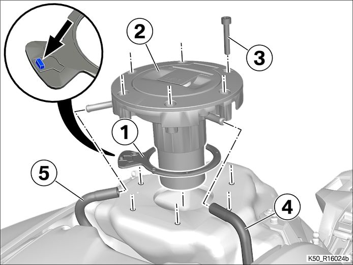

Hallo Viktor,
nein ich hatte noch nicht dieses Problem, versuche dir aber zu helfen. Ölresistent ist nicht gleich Benzinresistent. Also Vorsicht mit irgendeiner Dichtungsmasse. So wie du dein Problem beschreibst: Unter dem Tankdeckel sitzt nur eine Dichtung, also spezial von BMW. Ersatzteil beim Händler. 2 Schlauchanschlüsse am Tankdeckel. Be- und Entlüftung. Sind diese Schläuche porös oder verstopft?
Füllstand Benzin beachten! Sollte beim Tanken nicht überlaufen. Schläuche vielleicht mal abziehen und ausblasen.

Das ganze sieht genau so aus wie auf deinem Bild.
Schläuche sind nicht porös, Wege sind sauber. Auch wenn ich zufiel tanke , was auch der Fahl war, darf der Sprit nur aus den Schläuchen heraustreten, und nicht zwischen Dichtung und Deckel , wenn da der Druck sich bildet , könnte sowas passieren , aber auch das ist nicht der Fall
Ich habe das schon forhin beschrieben,
Rings Un den Loch ist die Fleche nicht Plan , uneben., genau da komt auch Benzin heraus.
MfG Jan
guter Hinweis. Es gab mal das Problem mit sich selbst zerlegenden Tankdeckeln. Kann es sein, dass den ein Dealer zur Reparatur ausgebaut hatte und dann die Dichtung, mit dem blauen Teil im Bild, nicht richtig eingesetzt hat?. Damit rund um den Stutzen nicht dicht und wenn Viktor bis zum Rand voll macht, läuft und schwappt das da raus?
Dann sprechen wir nicht mehr von Riss im Tank, was noch keiner hatte.
