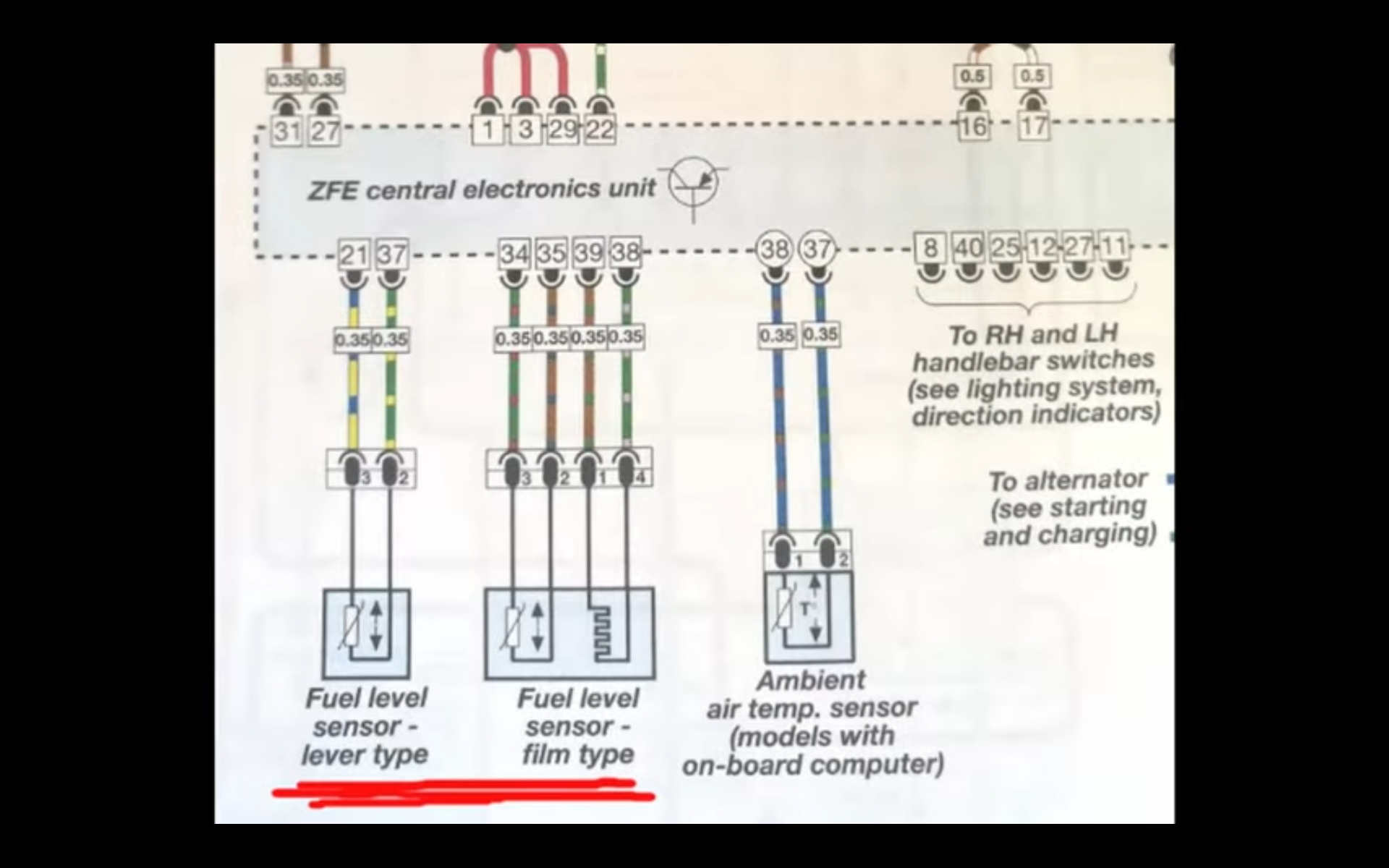

Ich habe eine TÜ ADV von 04/2010 von Foliengeber auf Hebelgeber umgerüstet. Das funktioniert soweit ganz gut.
Ein negativer Punkt ist aber, dass der Schwimmer mit dem Schlauch der Saugstrahlpumpe kollidiert.
Bei Leebmann gibt es ab 08/2010 eine andere Bestellnummer für die Saugstrahlpumpe. Da ist auch der Hebelgeber werwendet worden.
Wer weiß ob ich die in meiner GS verwenden kann und wie da der Schlauch verlegt ist?

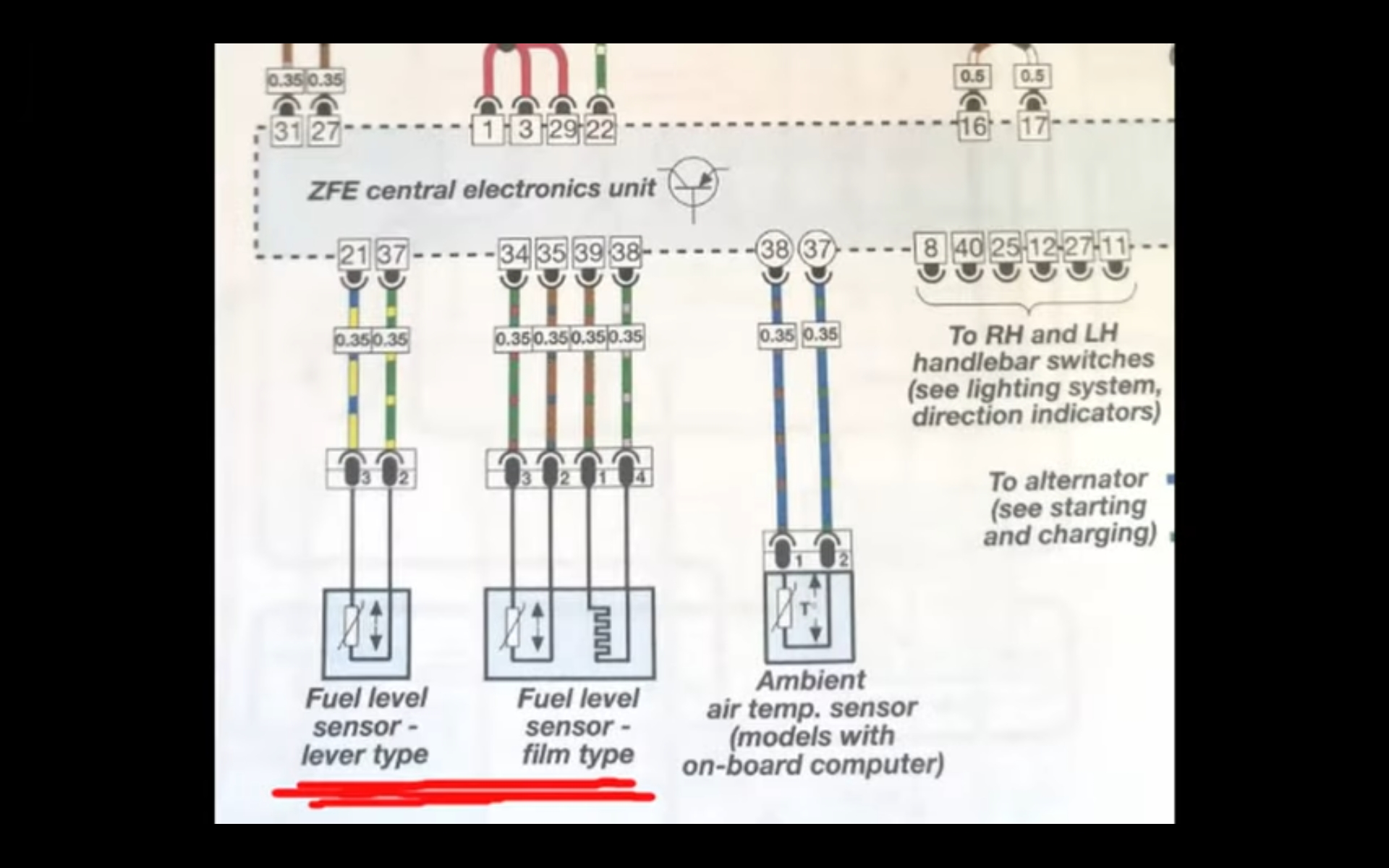

Hallo Dirk, ich hab den Foliengeber raus gebaut und Hebel rein. Die benutzen aber unterschiedliche PINs an dem ZFE. Da musste ich zwei umstecken.
Grundsätzlich haben die die gleiche Funktion.
Das ZFE muss auch mit Motoscan angepasst werden.
Ob du mit der Normalen GS jemals eine ordentliche Reichweitenberechnung bekommst? Ich kanns nicht sagen...
Im Anhang die Pinbelegung. Hebel nur zwei Polig. Folie 4 Polig.
