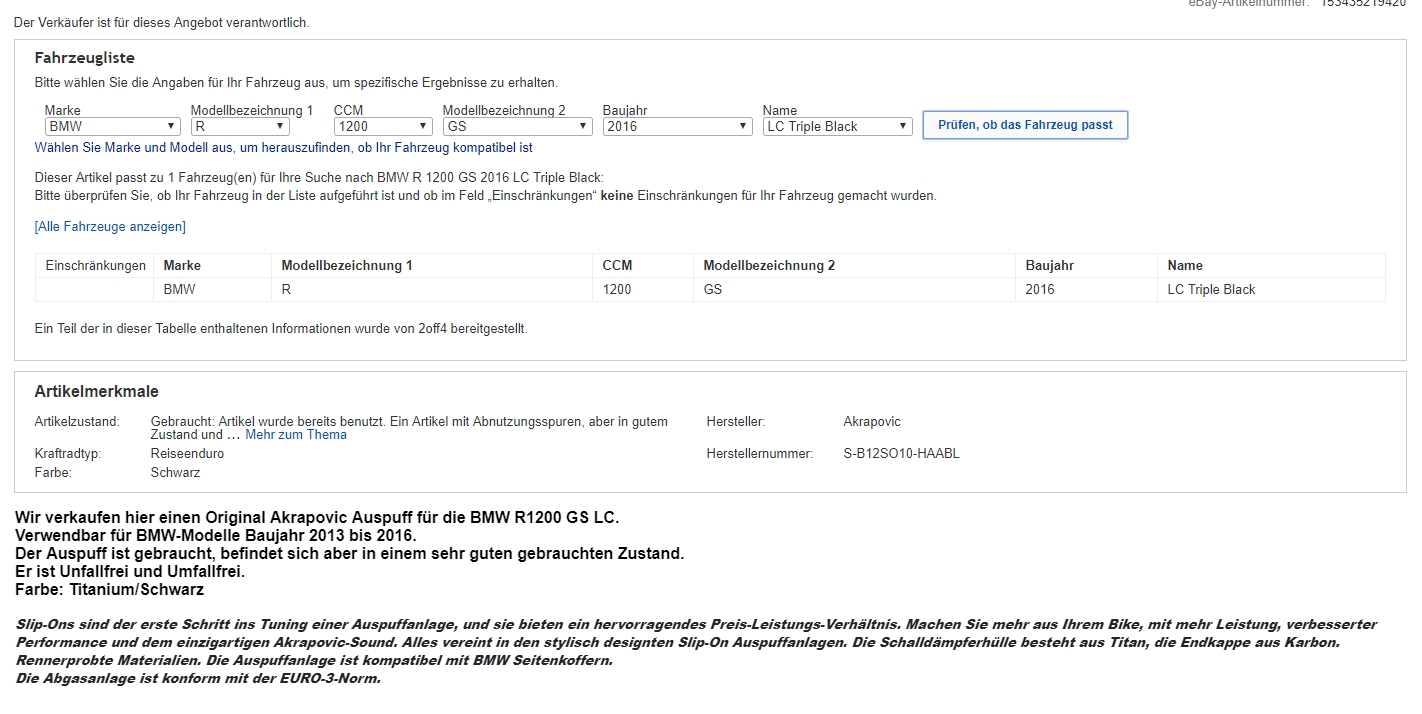

Unten seht ihr z.B. noch eine Anzeige aus Ebay, wenn ich meine GS angebe sagt mir das System OK passt, aber im Text steht Euro3 Konform?

Du brauchst einen EU4 Auspuff für dein Moped. Meist wird dieser mit dem Zusatz "ab BJ 2017" angeboten. Einen EU3 darfst du nicht montieren wenn du noch legal unterwegs sein möchtest.
