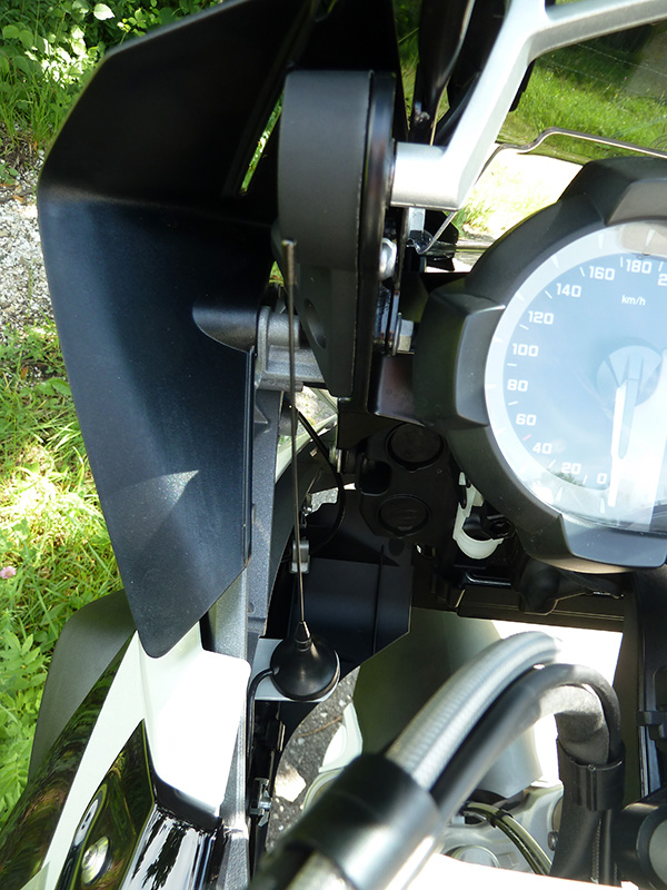

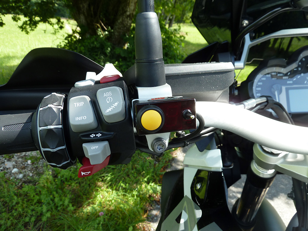

Habe eine Baehr Capo III, deren Schaltteil schön geschützt unter der Sitzbank liegt.
Strom bekommt sie direkt von der Batterie, sie geht nach etwa 30 Sekunden aufgrund des zwischengeschaltenen Relais aus.
Bedienelement habe ich mir mittels sauber gebogenem Alublechs passend gemacht, gleich wie die Antenne ...
