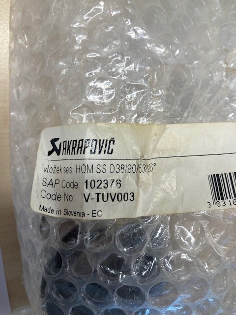

Hallöchen, ich habe vor 2 Monaten die GS gewechselt, hatte eine 2005er GS mit Remus ESD und nun die 2012 Rallye mit dem original Akrapovic ESD. Ich bin der Meinung das sie schon sehr laut ist, vor allem weil ich ja den Vergleich mit dem Remus habe. Ich hatte dann mal den dB-Eater ausgebaut und für finde ihn schon echt kurz. BMW kann leider keinen dB-Eater mehr liefern, auch im Ausland nicht. Daher habe ich direkt bei Akrapovic angefragt und die Teilenummer bekommen. Diese dann mal in die Suchmaschine eingegeben und ein Bild gefunden auf dem er auch so kurz ist. Hat vielleicht jemand von euch den gleichen ESD und könnte mal ein Bild von dB-Eater machen. Möchte ungern das Motorrad bei einer Kontrolle stehen lassen müssen.

dB Eater des „vor Klappe„- Modell in das „ mit Klappe“ Modell einbauen, da dieser Einsatz wahrscheinlich länger ist, dadurch mehr Geräusche dämpft und das Geräusch schlussendlich leiser wird.
ist mit den Serien ESD ein übliches Vorgehen, wenn ein TÜ Modell dem Fahrer zu laut ist.
evtl hilft es noch den esd neu zu stopfen.

71607725824 die Nummer werde ich morgen gleich bei BMW anfragen.
