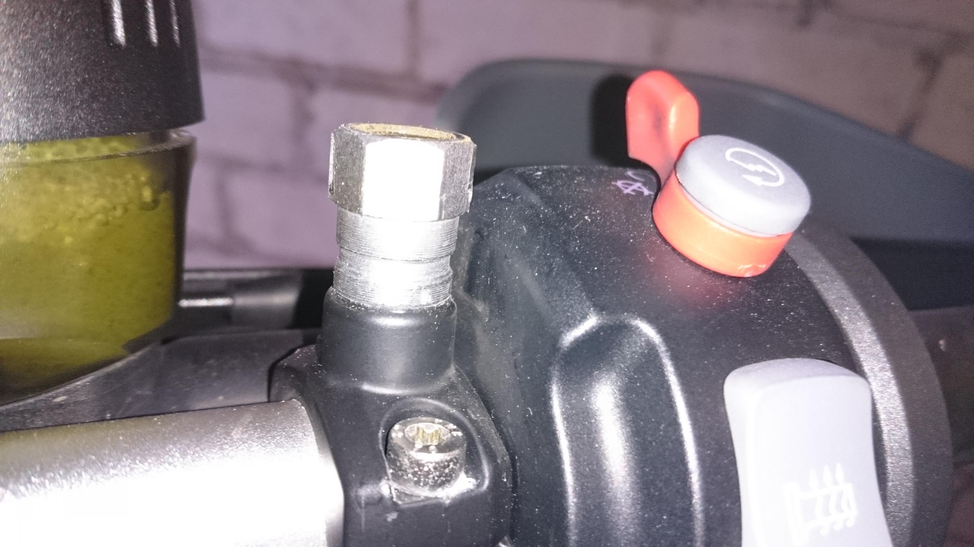

ich möchte gerne meine Spiegel austauschen gegen andere.
Nun hat der rechte Spiegel ein Linksgewinde, danke BMW
Kann ich aus dem Teil was auf dem Foto erkennbar ist noch weiter was "rausschrauben"?
Sanfte Gewalt hat nichts bewegt.

Hallo Jürgen,
brauchst du nicht, kaufe Dir einen Adapter für für kleines Geld, dann hast du danach keine Probleme mehr.
Habe es selbst vor ein paar Tagen probiert, dann habe ich Klappspiegel mit Adapter montiert, die paar Zentimeter
Höhe sind von Vorteil.

Nimm doch mal den Einsatz aus der Schelle raus... hast' dann immer noch Linksgewinde?
Vielleicht hast Du auch zuviel abgebaut.
Wenn sie das nach 2006 nicht noch geändert haben, dann sind die Spiegel eh nur geklemmt (unter der Gummitülle).
D.h. der eigentliche Spiegelarm hat gar kein Gewinde dran, sondern nur einen 10mm(?)-Stift der in einer Klemmung mit Überwurfmutter befestigt wird.
Darin könnte man auch jeden beliebigen Spiegel mit M10 Gewinde, egal ob links, rechts, fein, grob, intakt oder kaputt, festklemmen.
*Edit: Guckst Du hier: http://www.gs-forum.eu/attachments/...spiegel-bmw-r1200gs-2009-spiegel-gs-04-09.jpg
Wie der Dateiname schon darlegt, war das wohl die Befestigung von 2004-2009...

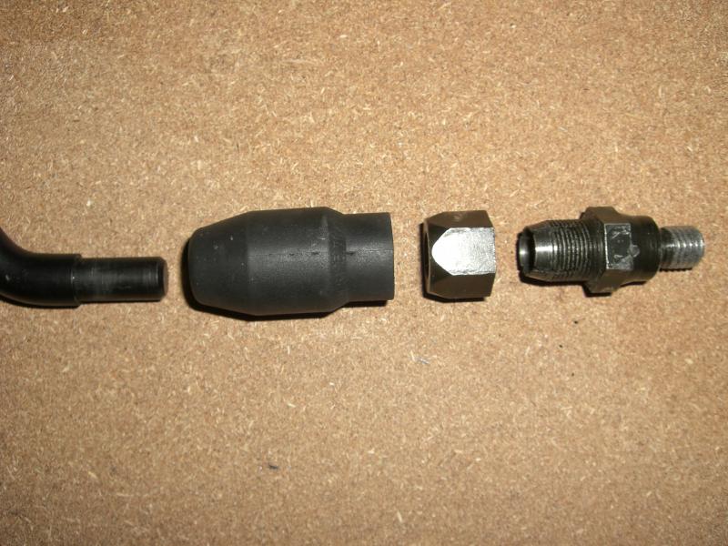

ich kenne die gesteckten Spiegelarme mit Überwurfmutter.
Weisst du genau ob man da <mein Foto> noch was rausschrauben kann, das war
meine Eingangsfrage.

Beide seiten sind rechtsgewinde.
Die Hülse geht auch noch raus in die richtige richtung drehen.
Die Spiegel habe glaube ich rechts und lingsgewinde.
Habe grade 2 Spigel Montiert mit falschen Gewinde und habe normales M10 draufgeschnitten und Montiert.
