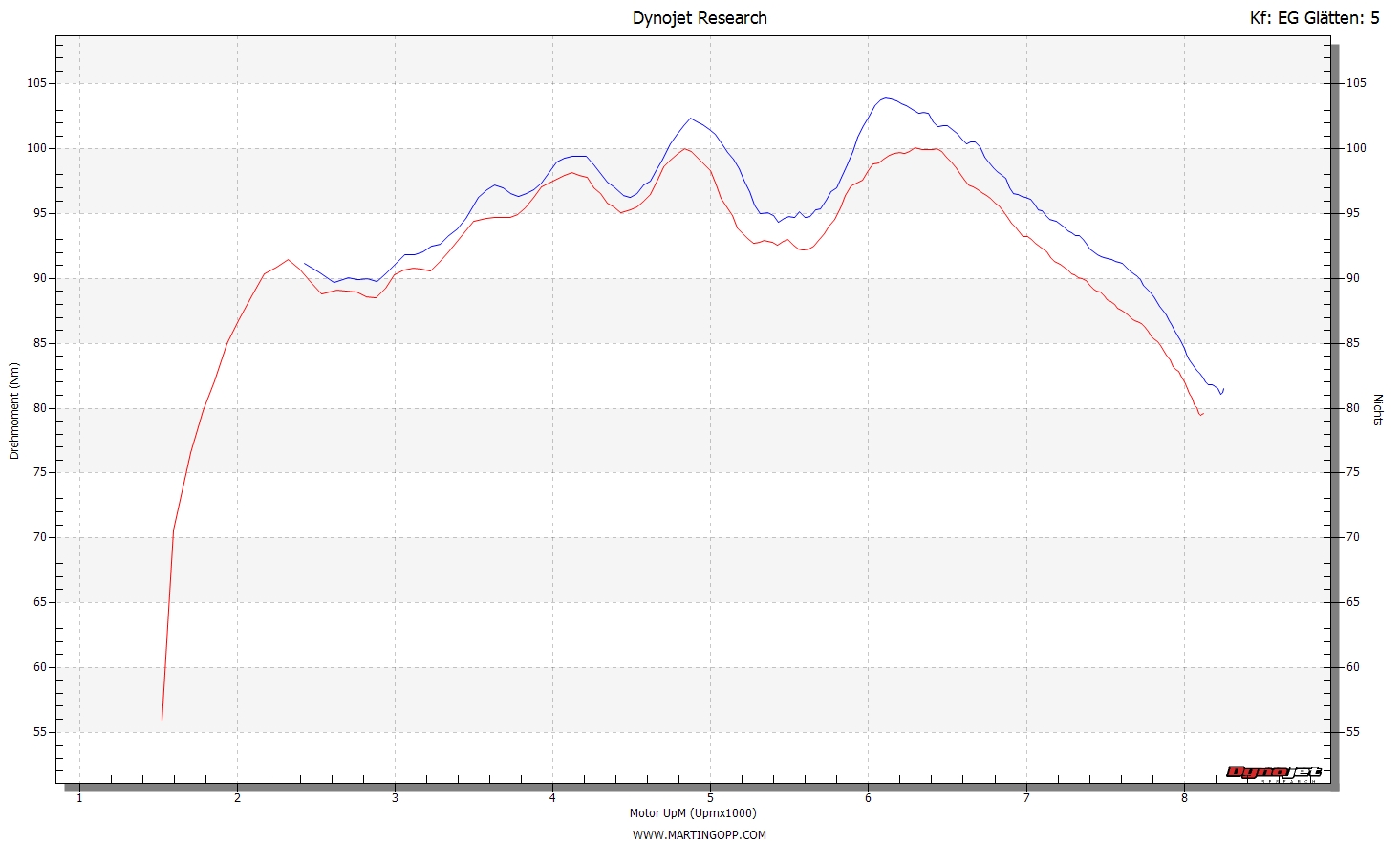

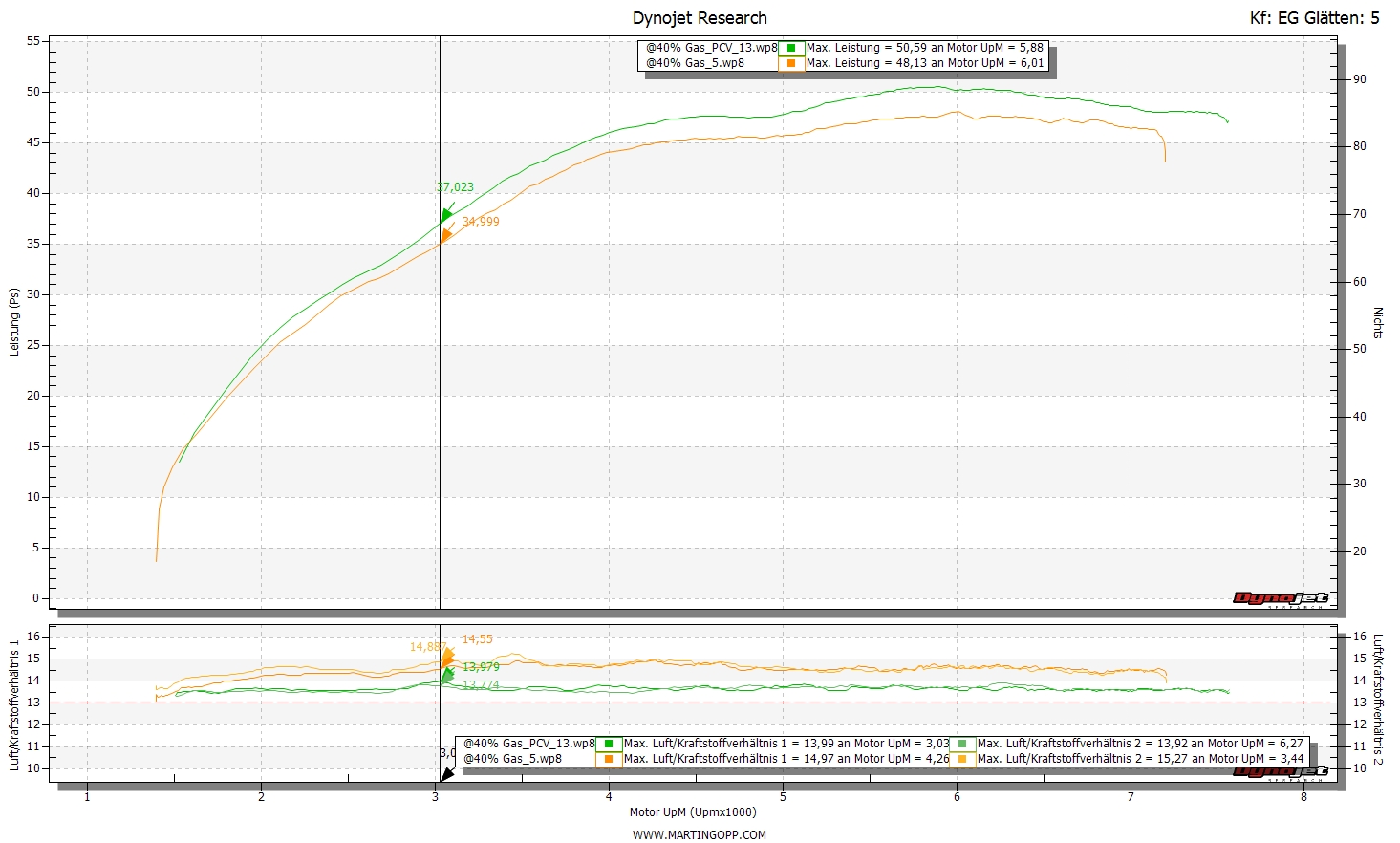

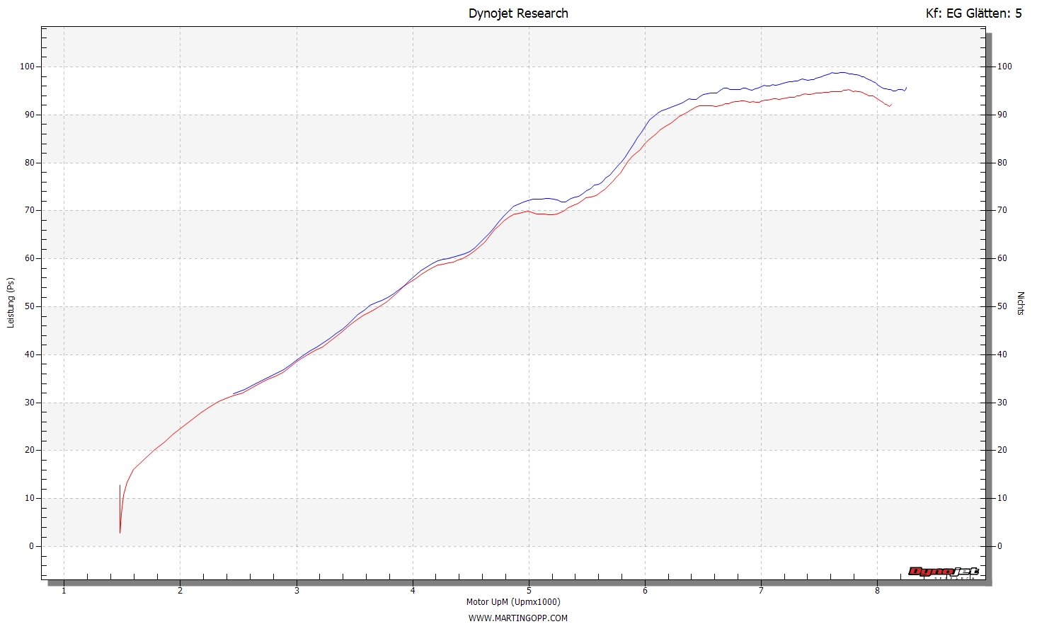

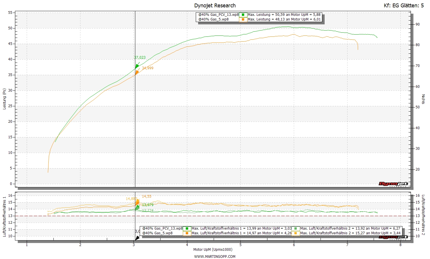

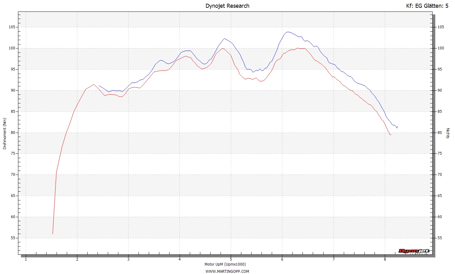

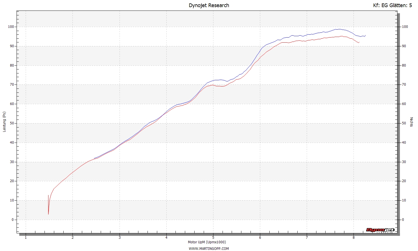

Hi, hab auch den PowerComander rein gemacht in Verbindug mir K&N L-Filter und einem Remus Hexagon/AC Schnitzer (ist das gleiche;)) die Klappe unten im Rohr raus und dann auf die Rolle zum einstellen. Hat jetzt etwas mehr Leistung, aber was mir wichtiger war, die dicke zieht kraftvoller und gleichmässiger aus dem Keller. Die nächste Steigerung wäre noch ein Hochleistungskrümmer, aber erstmal hören wieviel lauter das wird.
Aber ohne Rollenprüfstand mit einem der weiß was er tut auf keinen Fall.

Die Kurven, Drehmoment und Leistung würden was aussagen :), klar, vorher und nachher.
aindenalpen
14.07.2016
85
Wenn ich wieder zu Hause bin schau ich mal nach ob ich die noch habe und stelle sie mal rein.
aindenalpen
14.07.2016
85
Hi, hier meine Diagramme.
Wie vorher beschrieben, spürbar besserer Durchzug und ruhigeren Lauf . War das was ich wollte. Leistung hat sie genug.
