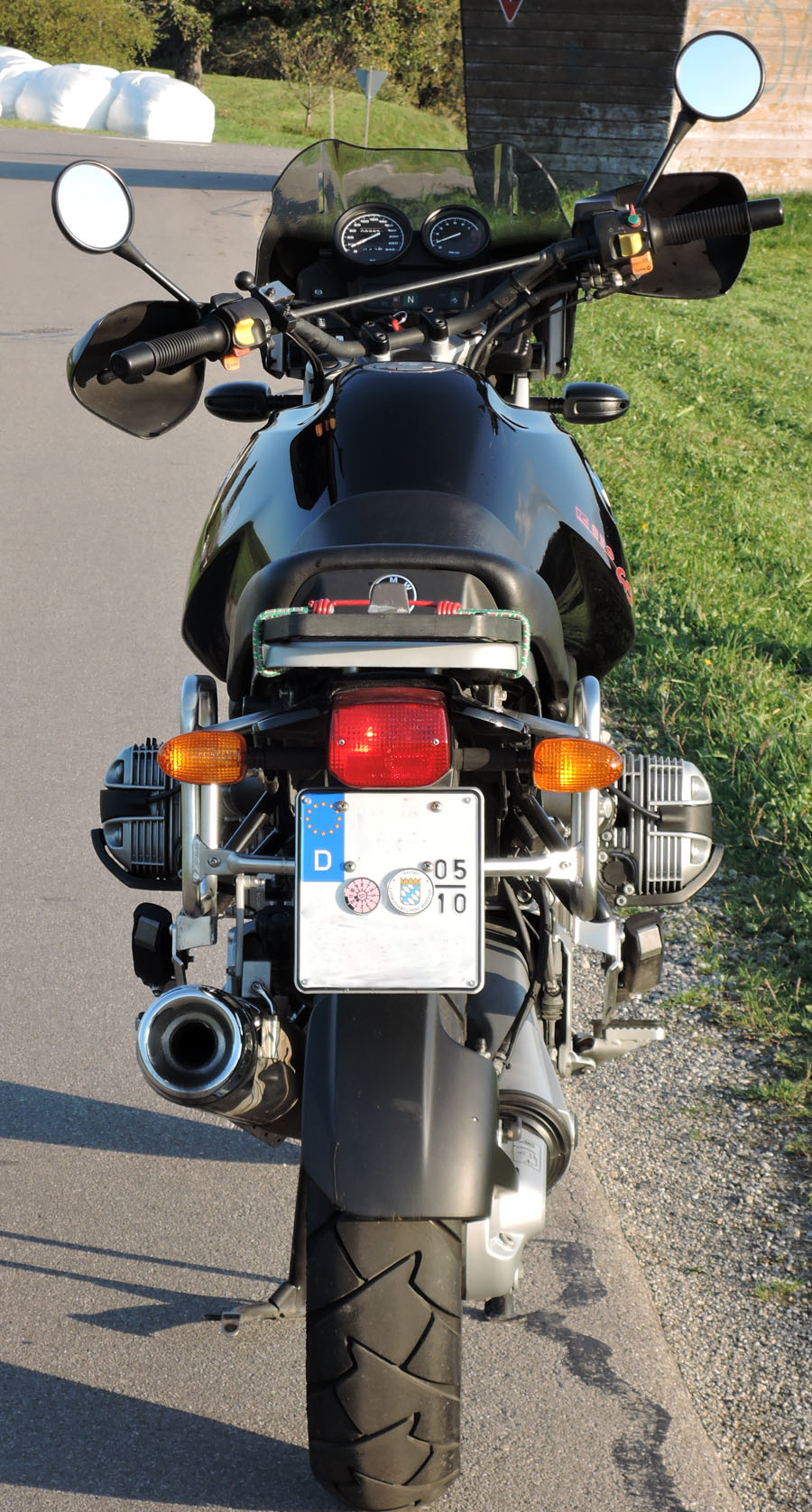

Hallo zusammen,
hat schon jemand einen R1200RT Auspuff an eine R1200GS montiert.
Wenn beide Motorräder nebeneinander stehen, sieht es ganz gut aus.
Hatte an meiner R850GS den Tiefen Auspuff der RT für schmalere Koffer.
Bin am überlegen, mir eine R1200GS zu kaufen. Mir ist es wichtig, dass die Koffer nicht so breit sind.
Gruß Martin

Moin Martin,
aber ein schmalerer Endtopf ändert doch nichts an der Kofferbreite ?
Oder willst du die Kofferträger dann näher ans Fahrzeug montieren?
gespanntreiber0
gespanntreiber0
14.02.2010
659
88178 Heimenkirch
F700GS, R 1200 GS 2012, 1,5 Gespanne und eine Baustelle
Hallo Achim,
ja, der Kofferträger soll näher ans Motorrad. Der Auspuff ist dann darunter.
So hatte ich es an der 850GS.
Gruß Martin

So weit ich mich erinnere, sind die Koffer genauso breit wie der Lenker. Also wenn der Lenker durch geht, gehen auch die Koffer durch.

Hallo GS ler, meine Gedanken zur Erklärung.
Habe das Zeugs, das immer mit muss, im TC. Sind mit TC ca. 7 Kg. Ist vom Schwerpunkt her wohl der schlechteste Patz. Wenn ich auf ein anderes Motorrad steige, kommt das TC drauf und ich habe alles dabei.
Der Plan ist, dass das Zeugs in den 31 L TT Koffer kommt, und der dann an das passende Motorrad gehängt wird.
Die alten Krauser Koffer an meiner 88er GS (mit tiefem Auspuff) sind ca. 79 cm breit.
Meine R100R hat mit 31/38 TT Koffer 86 cm.
Meine 850 er GS hatte mit dem Tiefen Auspuff und 31/38 TT Koffer 88cm. (gäbe mit 38/38 TT Koffer 92 cm)
Die R1200GS bis 2012 hat laut TT mit 31/38L 94 cm, was mit tiefem Auspuff schmaler werden sollte.
Das TT Sondersystem kommt für mich nicht in Frage, da der Koffer der Auspuffseite an kein anders Motorrad mehr passt.
Bin vor 35 Jahren auch schon mal mit dem Koffer an einen Felsen gefahren.
Die Koffer so breit wie der Lenker möchte ich vermeiden. Der Lenker geht auch oft teilweise über das Auto - unten wird's dann am Koffer sehr eng.
Gruß Martin

guten morgen! ich hab den rt auspuff an der 12er gs. aus lärmtchnischen gründen. montage kein problem, bloß für die aufhängung musst du eine kleinigkeit ändern. abmessungstechnisch ändert sich m.a. nichts wesentliches. verboten dürfte es strenggenommen allemal sein.
meint der andreas
gespanntreiber0
gespanntreiber0
14.02.2010
659
88178 Heimenkirch
Danke!!!
An der 850GS habe ich ihn problemlos eintragen lassen.
Leiser ist auch super!
Gruß Martin
