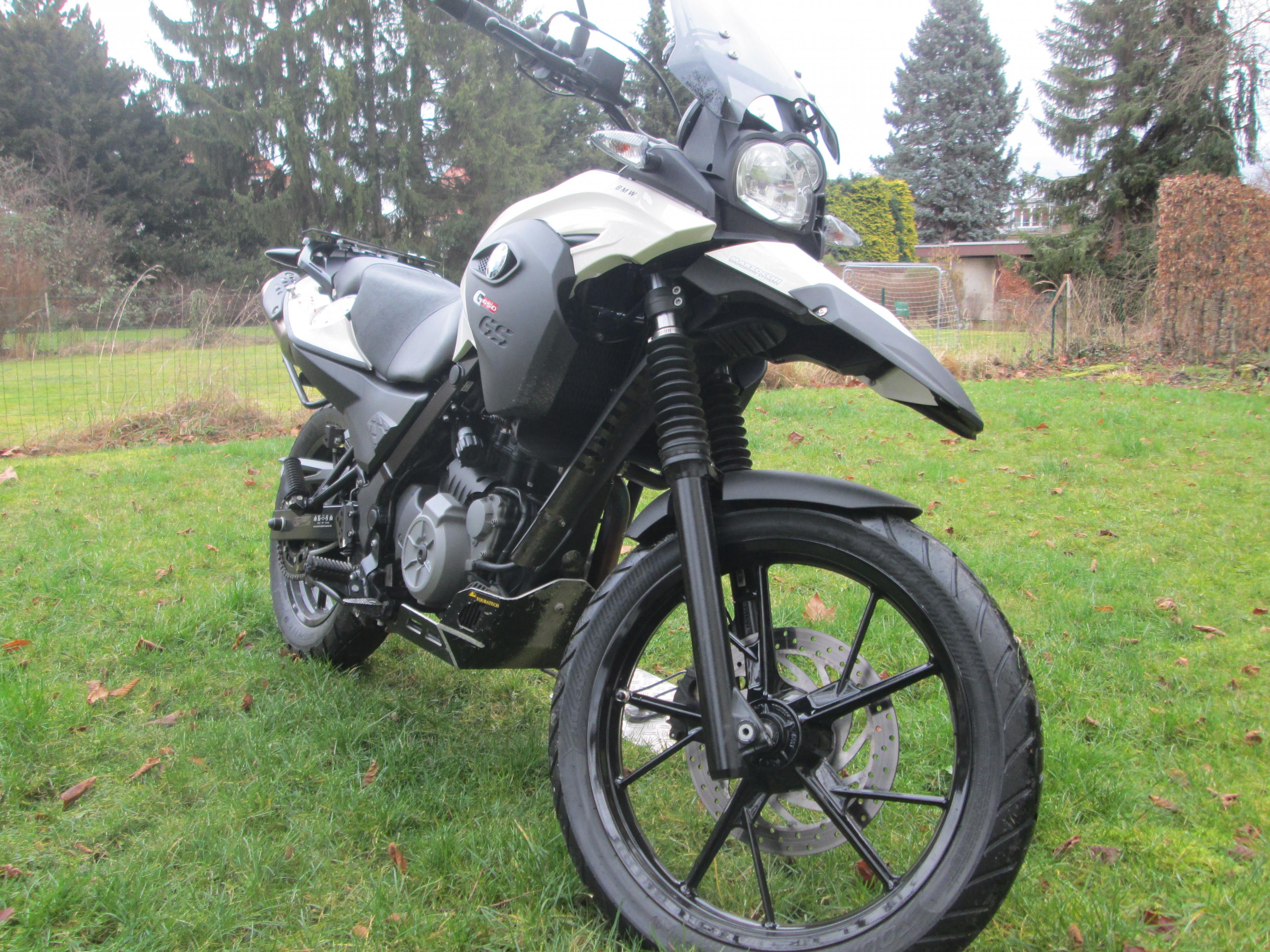

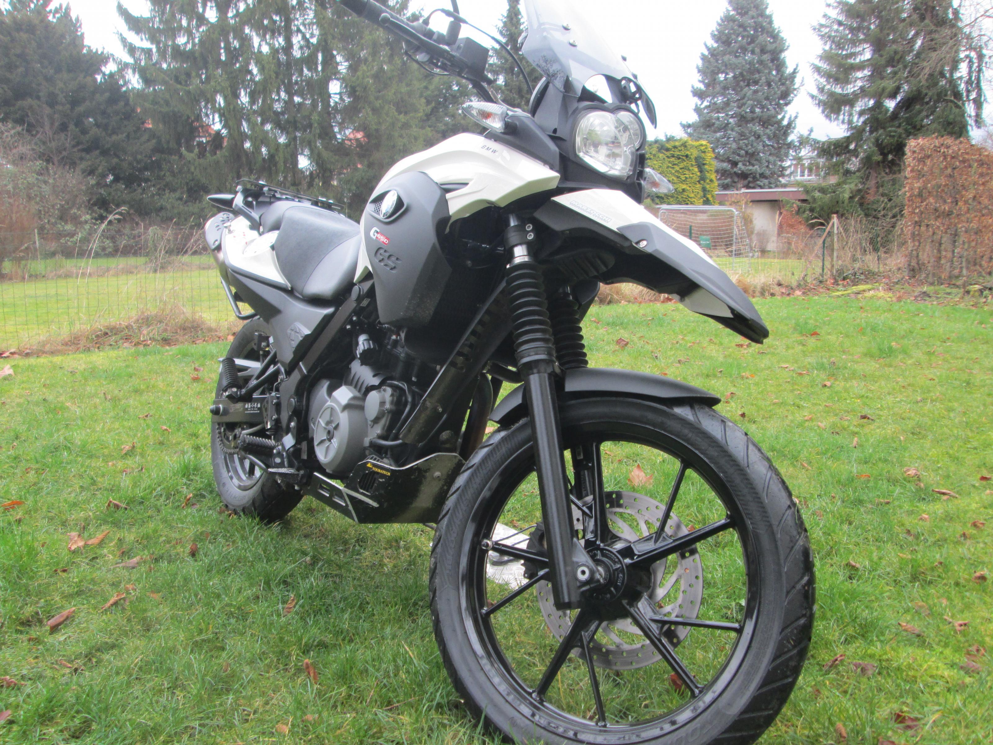

Ich hab alles an meiner normalen G dran, was nur geht, damits nicht so saut:
Unteres Standardschutzblech, Sertao Verbreiterung vorn und Sertao Verlängerung hinten, und es saut auch so noch genug.
Guckst Du hier:
Das Bild is noch von letztem Jahr. Die Faltenbälge sind mittlerweile geschrottet, waren ne miese Qualität. Jetzt hab ich neue dran von Ariete, eigentlich passend für die Yamaha XT, passen aber auch bei unserer, seitdem is Ruhe. Gibts bei kedo.de
Nachtrag: Ahhh, meint Ihr die Dinger hier?
https://shop.touratech.de/gabelschutzer-fur-bmw-f650gs-f650gs-dakar-g650gs-g650gs-sertao.html
Naja, Geschmackssache, hübsch geht anders. Ich steh halt mehr auf die Faltenbalgoptik. Haben bei KEDO übrigens 28,-€ gekostet.

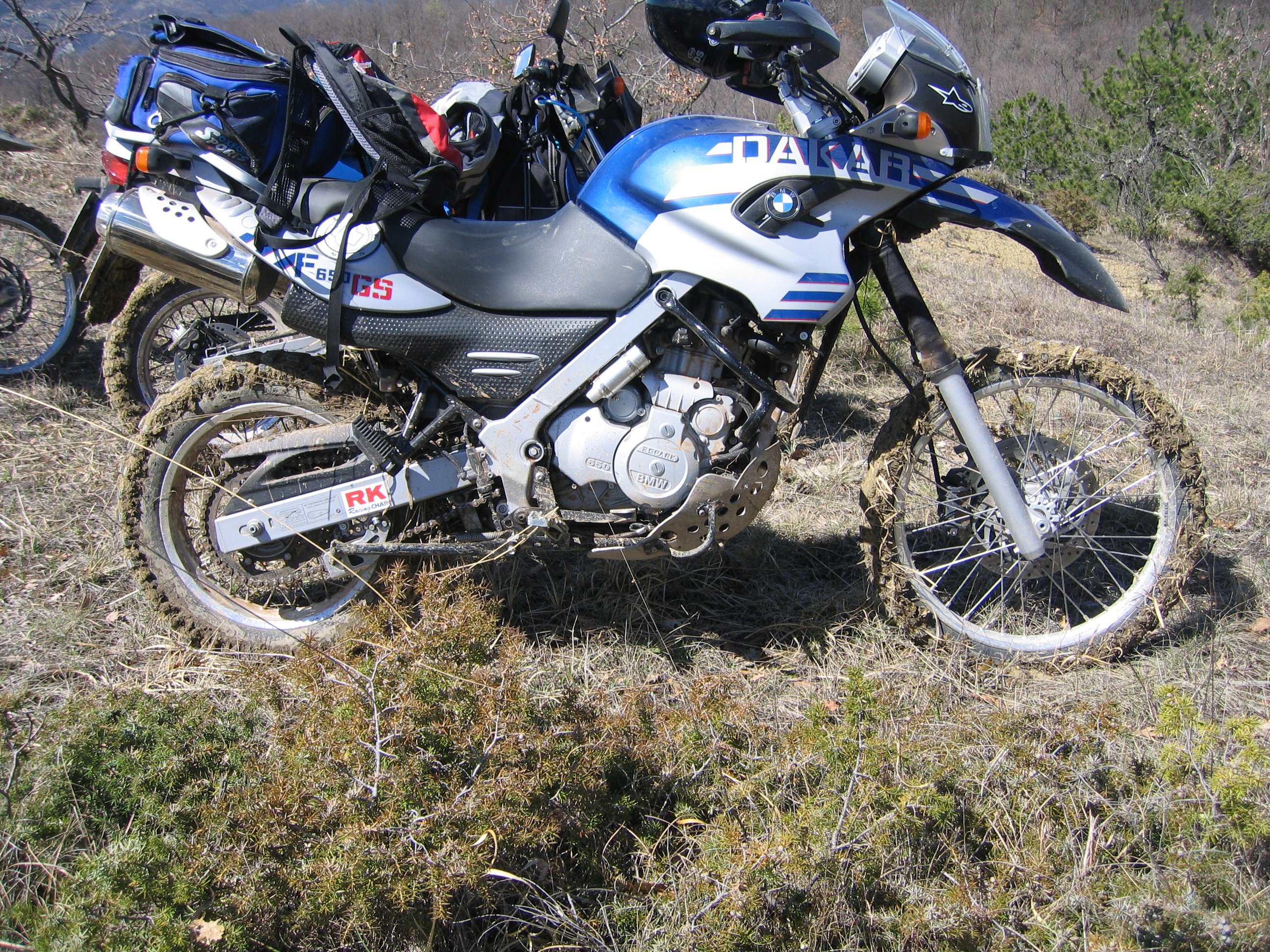

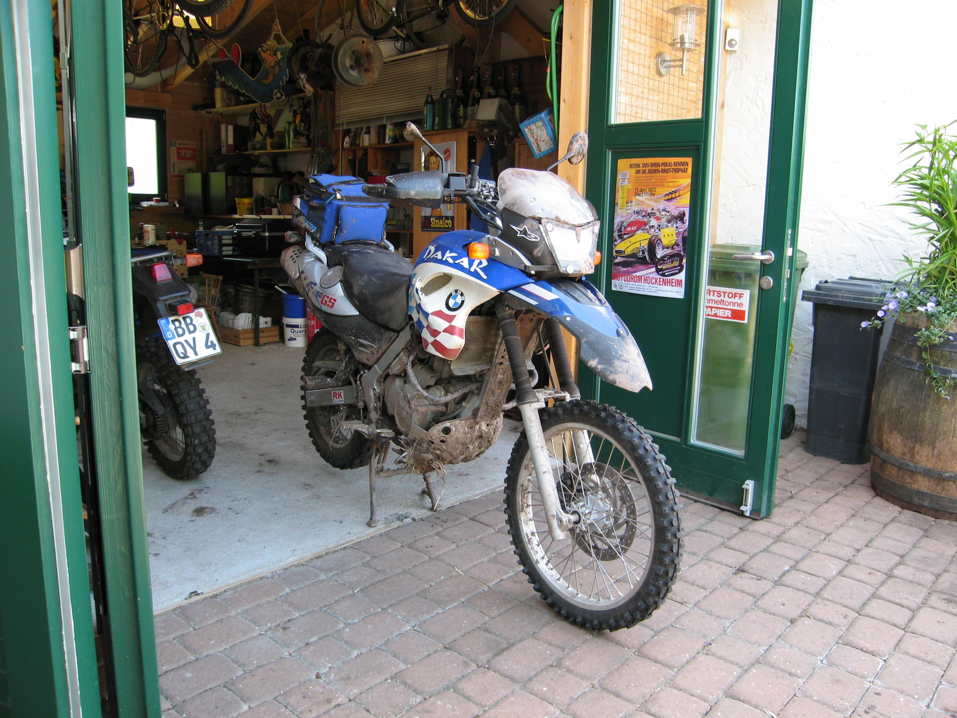

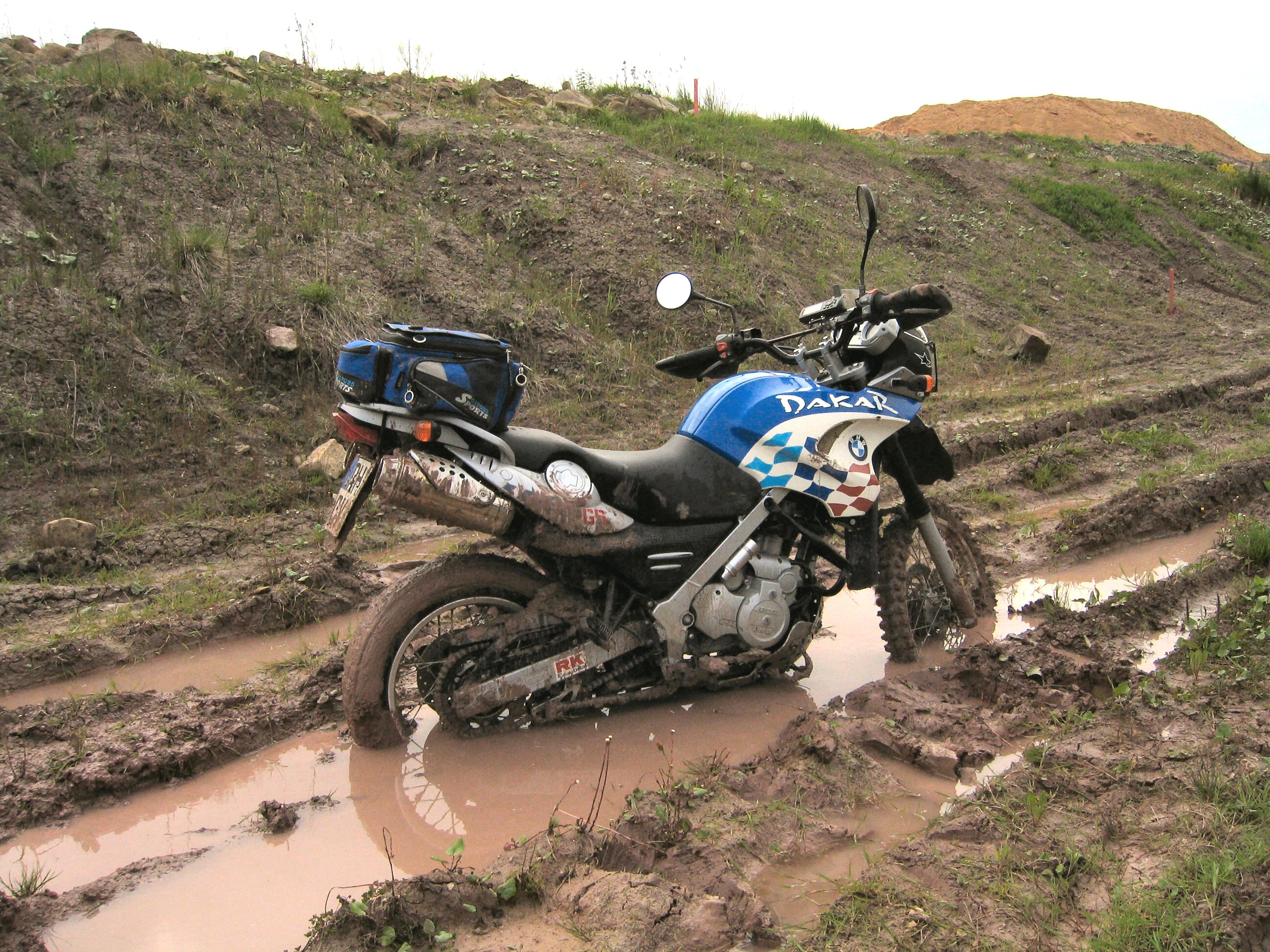

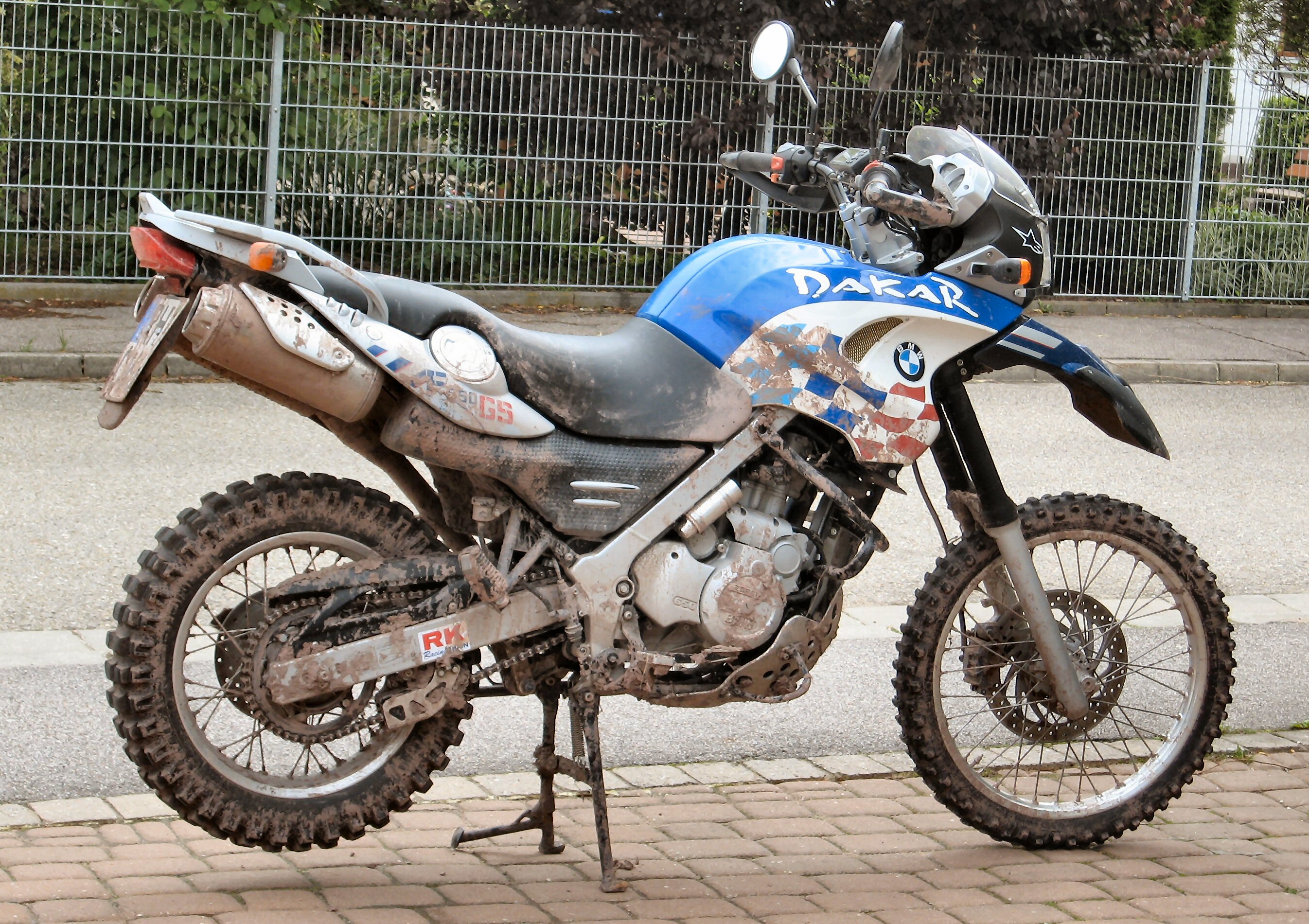

Mit Neoprenschützern an den Gabelbeinen lässt sich das verhindern,
aber diese müssen dafür immer wieder sorgfältig gereinigt werden,
weil sonst Dreck darunterkommt und den Chrom abscheuert.
Grüße Chris
Erfahrungsgemäß sind die Neoprens äußerst unkompliziert.
Selbst bei jahrelangem Gebrauch hatte ich nie wieder Undichtigkeiten oder Defekte
an den Standrohren. Dabei hatte ich mit Sand und Schlamm nicht gespart.
Es kommt nur sehr feiner Dreck unter die Neoprens.
Diesen spült es bei normaler Wäsche mit Gartenschlauch und/oder Kärcher locker wieder raus.
Der tiefe Kotflügel lässt Schlammfahren nicht zu UND sieht "bescheiden" aus,
Faltenbälge passen dann doch eher für ältere Enduros.
Lieben Gruß - Ray
