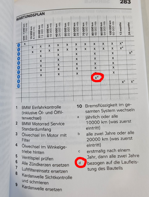

Ich weiß nicht ob die bei 80.000 Kilometer definitiv getauscht wird. Der Zusatz "d" sagt ja das es bezogen auf die Laufleistung bewertet wird. Würde ja keinen Sinn ergeben. Ein Motorrad das zur 80.000er kommt hat wohl um die 80.000 drauf :cool:
Ich denke, dass bei der 80.000er das erste mal dieser Test auf Spiel gemacht wird wie bei der 1250er. Dann wird entschieden ob es notwendig ist auszutauschen oder auch nicht.
Alles andere würde mich sehr wundern.
