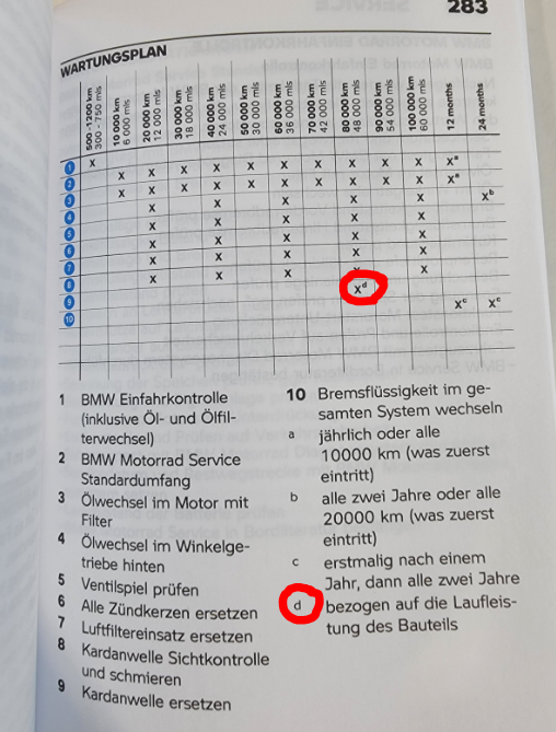

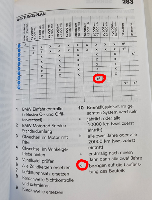

Ich weiß nicht ob die bei 80.000 Kilometer definitiv getauscht wird. Der Zusatz "d" sagt ja das es bezogen auf die Laufleistung bewertet wird. Würde ja keinen Sinn ergeben. Ein Motorrad das zur 80.000er kommt hat wohl um die 80.000 drauf :cool:
Ich denke der Zusatz "d" besagt..."auf 80000km bezogen, egal in welcher Zeit"
Also bei 79000 km in 15 Jahren wird 1000 km später die Kardanwelle (Gelenkwelle) im Zug des 80000 er Service, ersetzt werden müssen.
Was vermutlich zum 80000 er Service an Arbeit und Ersatzteil, etwa 900.- EUR zusätzlich betragen dürfte.
Und nein ..geprüft wird die Gelenkwelle früher schon...alle 20000 km.( Sichtkontrolle und schmieren) siehe 8 und 9
Ich schließe daraus, daß 80000km Laufleistung der Welle angesetzt werden. Das impliziert nicht automatisch 80000km Fahrleistung der Maschine. Möglicherweise wurde ja die Kardanwelle bereits bei 58756,3km ersetzt, weil sie auffällig war, dann würde der nächste, reguläre, Tausch erst bei 138756,3km anstehen.
"Bezogen auf die Laufleistung des Bauteiles" ist das Stichwort, nicht aber "Laufleistung der Maschine insgesamt".
