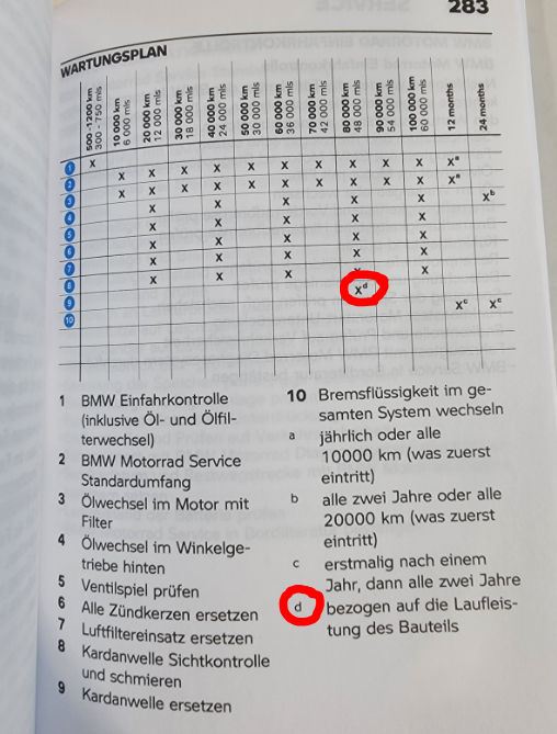

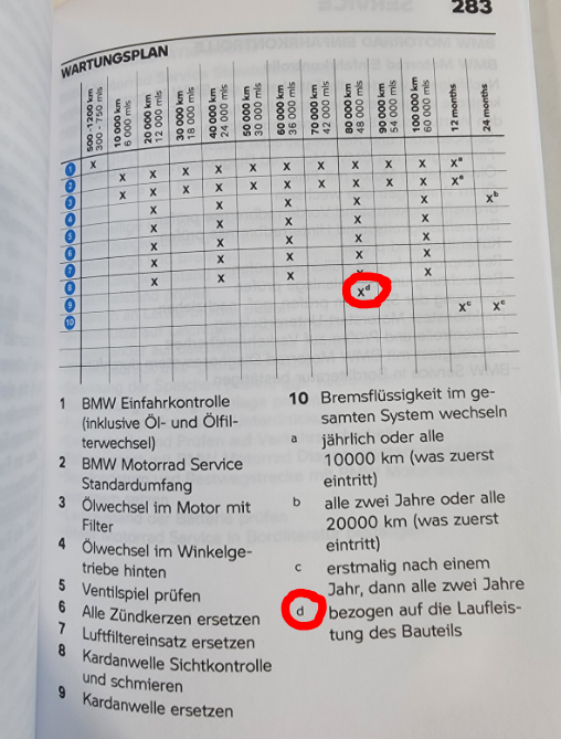

Ich weiß nicht ob die bei 80.000 Kilometer definitiv getauscht wird. Der Zusatz "d" sagt ja das es bezogen auf die Laufleistung bewertet wird. Würde ja keinen Sinn ergeben. Ein Motorrad das zur 80.000er kommt hat wohl um die 80.000 drauf :cool:
Ich denke, dass bei der 80.000er das erste mal dieser Test auf Spiel gemacht wird wie bei der 1250er. Dann wird entschieden ob es notwendig ist auszutauschen oder auch nicht.
Alles andere würde mich sehr wundern.
Ich denke der Zusatz "d" besagt..."auf 80000km bezogen, egal in welcher Zeit"
Also bei 79000 km in 15 Jahren wird 1000 km später die Kardanwelle (Gelenkwelle) im Zug des 80000 er Service, ersetzt werden müssen.
Was vermutlich zum 80000 er Service an Arbeit und Ersatzteil, etwa 900.- EUR zusätzlich betragen dürfte.
Und nein ..geprüft wird die Gelenkwelle früher schon...alle 20000 km.( Sichtkontrolle und schmieren) siehe 8 und 9

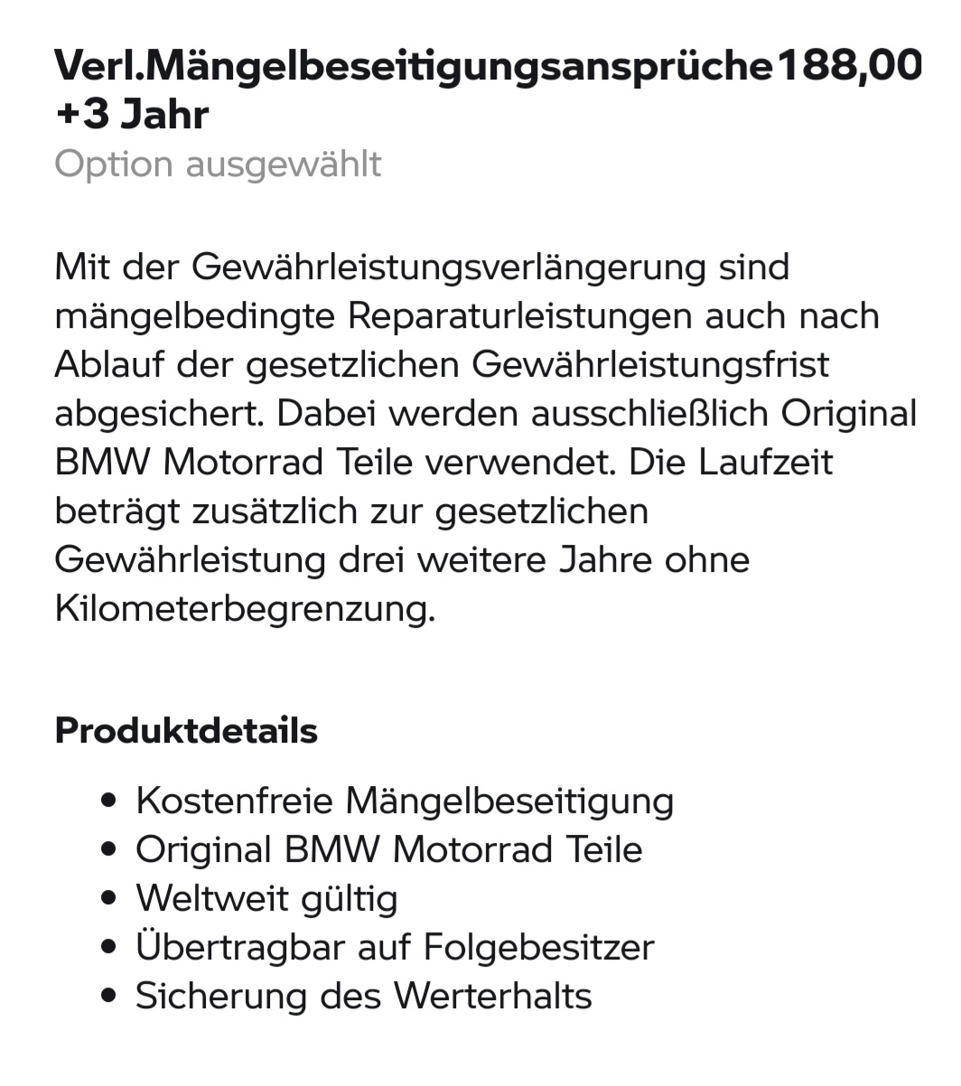

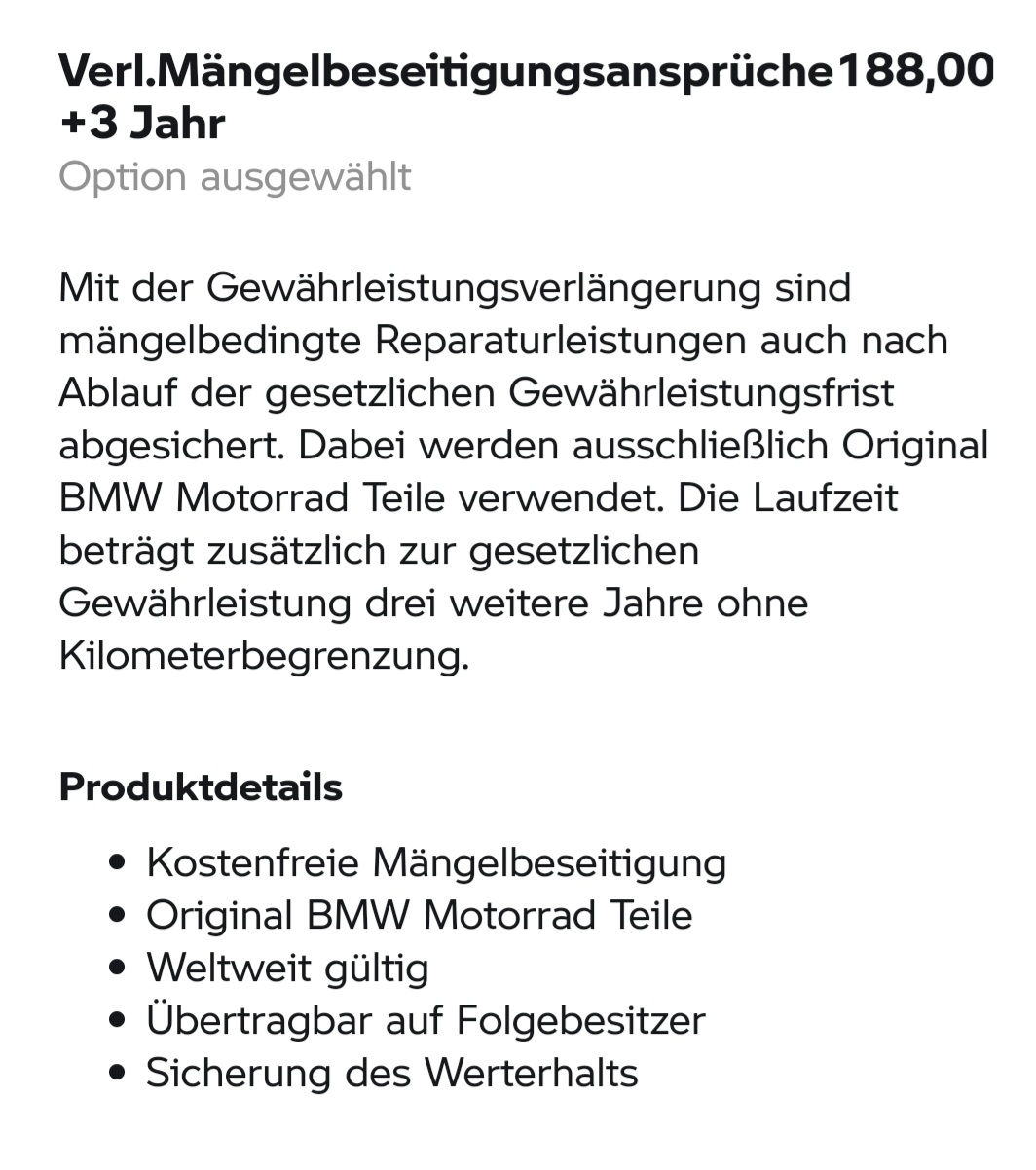

Ist doch eindeutig, nach 80.000km wird die Kardanwelle lt Wartungsplan ersetzt. Vorher wird sie 3 mal gewartet, jeweils nach 20.000km. Als der Kardan noch wartungsfrei war, wollten doch viele genau diesen Service. :super:
Nebenbei: Bei 80.000km dürften die meisten schon aus der Garantie sein. Ich würde den Kardan warten lassen. Sollte sich bei der Prüfung kein Verschleiß and den Gelenken zeigen, weiter fahren.
