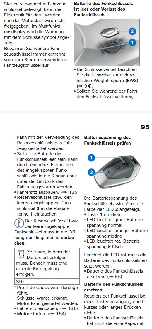

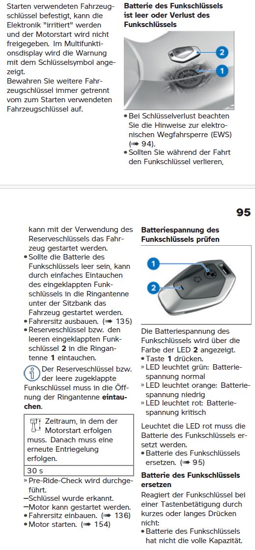

Servus,
aus meiner Sicht meldet sich der Schlüssel lange im Voraus im Mopeddisplay bis die Batterie dann ganz leer ist.
Und wenn man das lange genug ignoriert hat bleibt immer noch der Blick in die Bedienungsanleitung.
