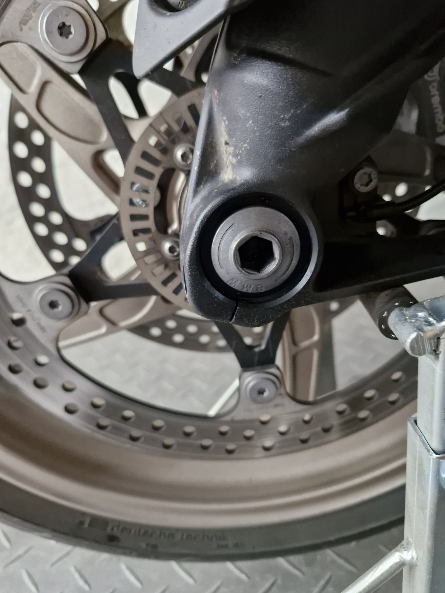

Bist du dir wirklich sicher dass der ABS Ring vorne von 19” übernommen werden kann? Weil eigentlich die Teilung im Verhältnis zum Radumfang nicht mehr passt.
Habe das ja alles bei meinem Händler machen lassen und der hat gesagt, dass die R 1300 R den gleichen ABS Ring hat wie die GS, ich habe es nicht kontrolliert und kann nur sagen, dass es ohne Probleme funktioniert. Ihr könnt es doch bei euren BMW-Händlern erfragen.

Das ist schon gut möglich, dass die den gleichen Ring hat, dann ist das sicherlich mit der Software angepasst. 17 Zoll ist halt weniger Strecke für eine Radumdrehung. Mach doch zum Test einfach mal dein Navi an und schau die Abweichung zum Navi. Ansonsten fährst du dir Kilometer drauf die du nicht gefahren bis;-)

Die wird an mehreren Stellen genommen, sonst könnte man ja Differenzen zwischen VR und HR, die für DTC und Co notwendig sind, nicht messen.

Zum Thema :Die Software muss nicht unbedingt angepasst werden, aber wenn der ABS Ring nicht zum Felgen Umfang passt, müssen Parameter in der Software angepasst werden.
Das hatten wir alles schon mal bei den 12xxer Umbauten, die zu Beginn tlws heftigst damit zu kämpfen hatten.

Was ich mit Software meinte... Wenn der ABS Ring nicht angepasst ist und der gleiche wie bei der "R", dann muss in der Software der R 1300 R etwas anderes codiert sein.

Also meine Kiste hat 2 Km/h Abweichung laut GPS.
Mein Händler hat es probiert in dem er mit meinem Motorrad und ein Mitarbeiter mit einer R 1300 R gefahren ist und beide haben die gleiche Geschwindigkeit angezeigt und laut seiner Aussage ist es der gleiche Ring.

Also der Vergleich die R1300R hat den selben ring also baue ich diesen auch in meine R1300GS ein, is leider falsch auch vom Händler.
Was is falsch? funktioniert Ja, funktioniert das ABS Ja funktioniert das DTC JA..... funktionierts perfekt nein, wie perfekt würde eine probe mit Bremsen bis ins ABS zeigen und Beschleunigungen inkl Rundenzeit..
Die R1300R kompensiert es dann wohl über die Software weil diese den Umfang kennt.
richtig wäre ein Kranz der diesen fehlenden umfang kompensiert, damit man ein richtiges ABS/DTC agieren hat.
Die KMH werden primär von hinten herangezogen und nur mit vorne, Gang und Drehzahl verglichen, also kann das Motorrad diese Differenz kompensieren, somit nicht mehr als Original anzeigen.
Es geht hier primär um die Feinfühligkeit von den Assitenzsystemen.
