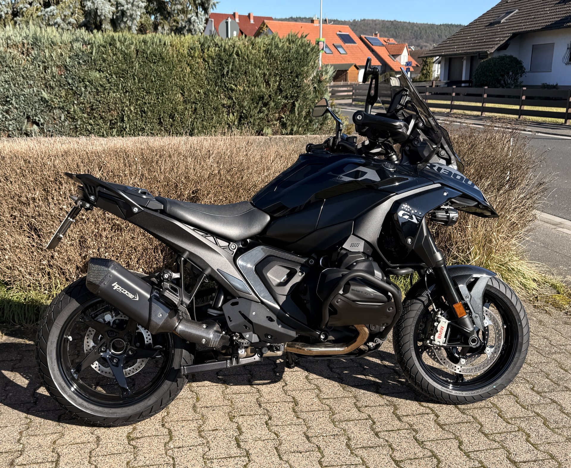

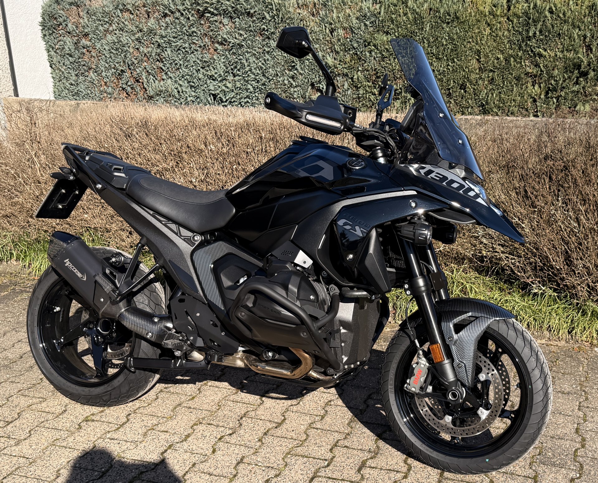

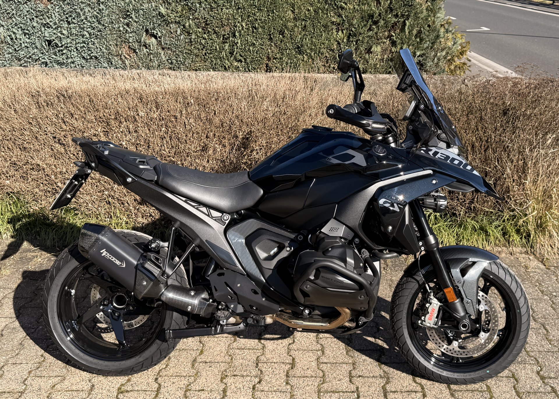

Diese 1300 R Felgen sehen sehr gut darauf aus.
HeikoRoadKing
09.05.2019
386
So wie Du das gebastelt hast sieht es Klasse aus. Die kleinen Räder passen sehr gut zum Rest.
Besonders gefällt mit der Trick wie Du die Walter Möers Nase umdesigned hast.

Sehr geil genacht. Passen die Räder der R ohne weiteres auf die GS oder musstest du auch den Kardan der R nehmen. Gab es den ABS Ring gesondert zu kaufen.. die Räder hätte ich auch gerne auf meiner 1300er
GS Racer
GS Racer
05.03.2009
136
R 1300 GS Triple Black
Endantrieb und Kardan passen und werden in die Schwinge der R 1300 R gebaut, danach passt die 6 Zoll Felge und die Spur ist ohne Versatz. Der ABS Ring und die Bremsscheiben werden von den alten Felgen übernommen.
haeustom
24.07.2012
82
97508 Grettstadt
S 1000 R, 1290 Super Adventure S
Was muss über dem Daumen gerechnet für einen solchen Umbau ausgeben?
Gruß Tom

Hallo zusammen,
Mal eine Frage, wenn ich die org. BMW R1300R Performance Felge suche, ist diese das. Also die BMW Teilenummer 36315a93452 ?? Oder ist das die normale??
Ich hätte dann noch diese im Angebot, mit der Nummer 36315A63ED2
Bist du dir wirklich sicher dass der ABS Ring vorne von 19” übernommen werden kann? Weil eigentlich die Teilung im Verhältnis zum Radumfang nicht mehr passt.
Grinser
Grinser
20.10.2018
943
67829
1300 GS, Street Triple 765 RS
Bei meinen OZ -Felgen gab es auch ein anderer ABS Ring.
