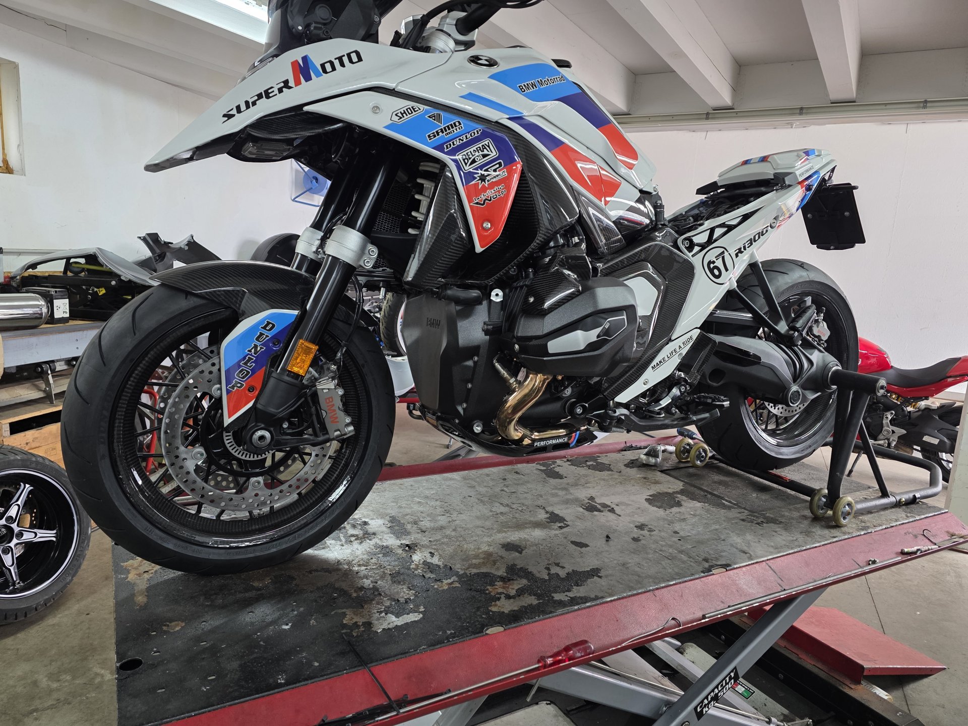

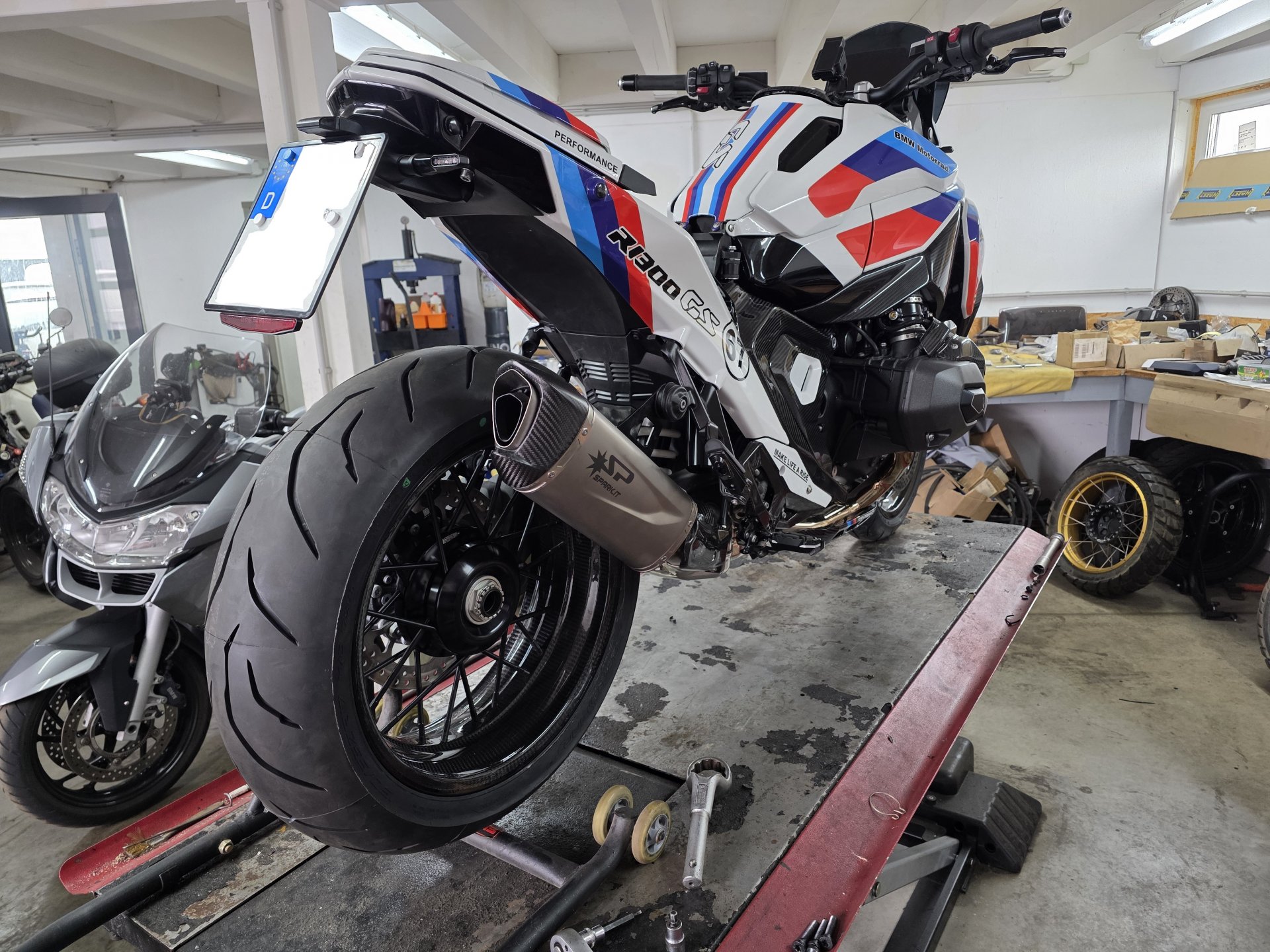

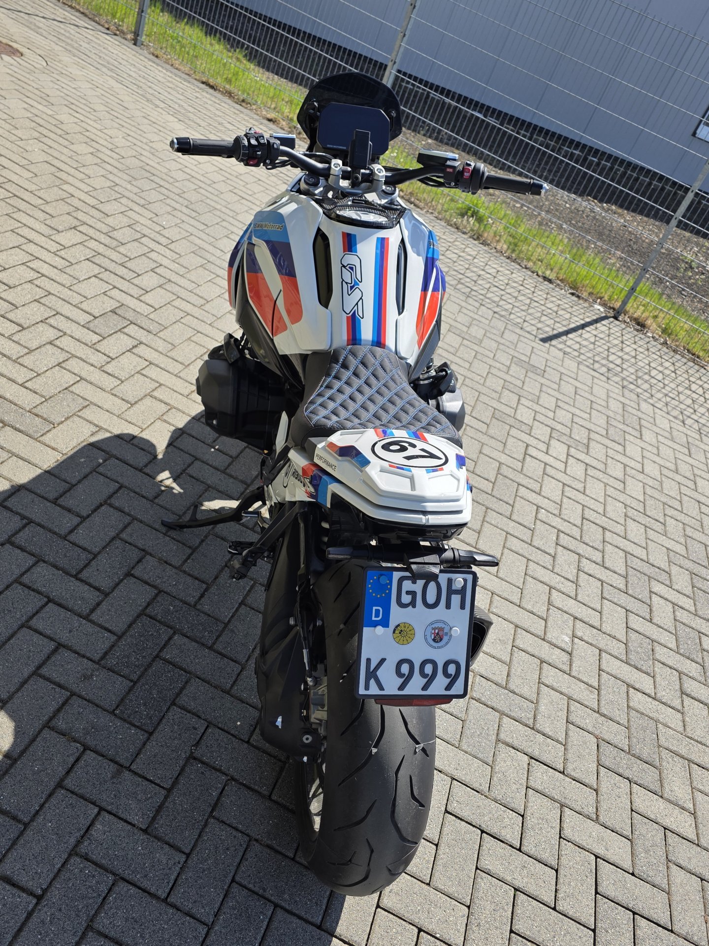

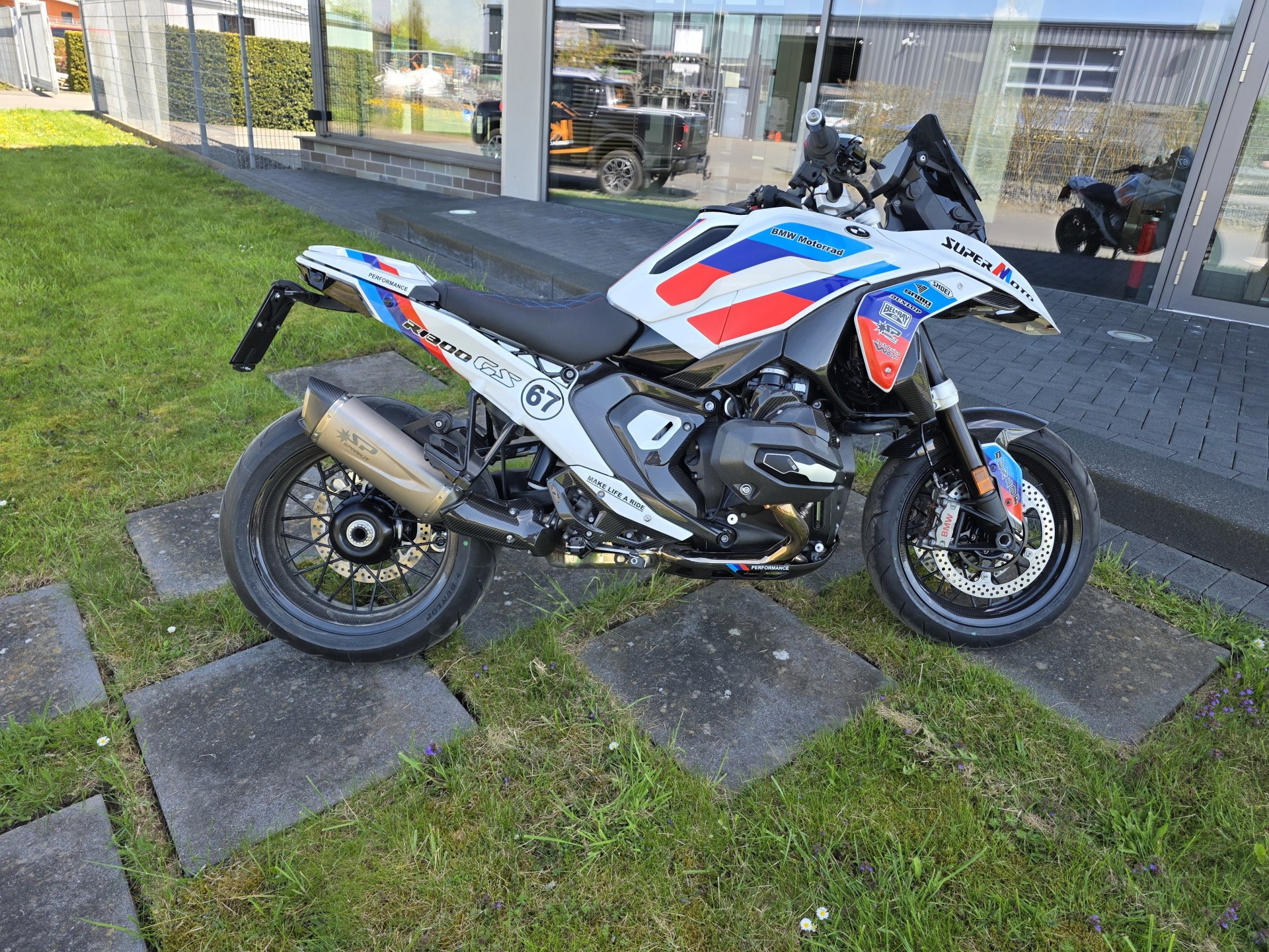

So, nachdem ich letzte Saison eine „normale“ 1300-er gefahren bin, aber bereits immer wieder diese Posts über den 17 Zoll Umbau mit Spannung gelesen habe, habe ich mir heuer auf Basis einer Triple Black ebenfalls einen 17 Zoll Umbau geleistet.
Verschiedene Gründe haben mich letztlich dazu veranlasst: zum einen komme ich von sportlicheren Motorrädern, aber altersentsprechend musst nun - was das Motorradkonzept anbelangt - umgedacht werden. Dann ging ich mit dem Kauf der normalen GS davon aus, dass ich mehr Gelände fahren werde, was ich mir dann aber abgeschminkt habe (insbesondere nachdem ich in Hechlingen fahren durfte und da gesehen habe, wie das Teil rangenommen wird, aber auch wo meine fahrerischen Schwächen liegen). Kurz: dafür ist mir die GS tatsächlich zu“schade“
Nach einer Saison mit meiner Neuen kann ich nur sagen: alles richtig gemacht.
Für mich die ideale Kombi aus mega angenehmer Sitzposition und ausgezeichnetem Handling (war ehrlicherweise auch mit dem 19 Zoll Vorderrad schon für so ein schweres Moped sehr sehr gut).
Danke auch für die guten Tips in diesem Faden..
Was noch fehlt:
ganz kurzer KZH (habe ich schon, nur nicht verbaut, da mit diesem keine Koffer angebaut werden können)
sportliche Soziussitzbank (die auf dem Bild ist für meine Chefin bewusst bequem gestaltet)
VG
Jörg
Ingo1150gs
Ingo1150gs
18.07.2023
32
Ein schöner Umbau, gefällt mir gut.
Wäre es meins, würde ich mir den Auspuff höher legen, denn ich baue ja keine Koffer dran.
Viel Spaß mit dem Motorrad.
Gruß Ingo #57
