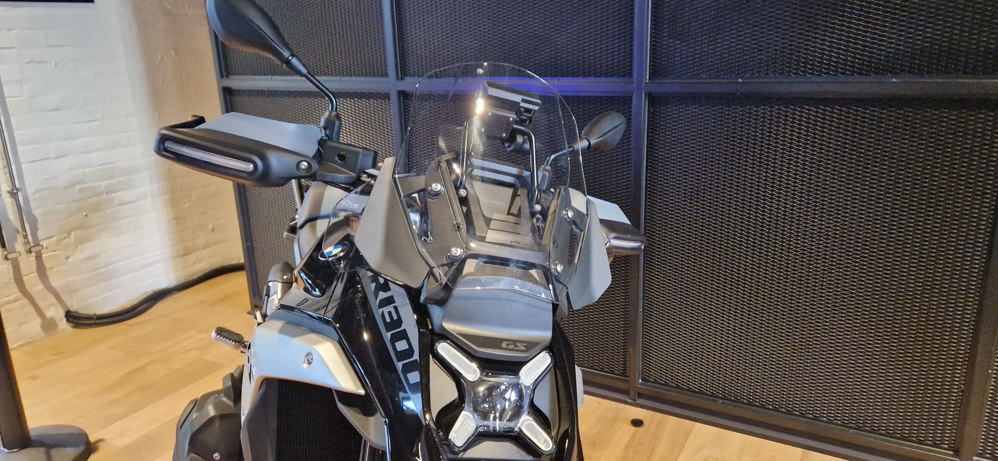

Dies könnte man evtl. durch lösen der Schrauben nach links schieben.
So wie auch bei der 1250er.
Hier ein Blick von vorne (1300 TB). Navihalter lässt sich verschieben, sieht halt dann von vorne bei klarer Scheibe etwas seltsam aus.... Insgesamt optisch nicht so schön gelöst, wie ich finde.
