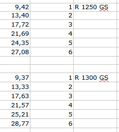

Habe heute endlich den fehlenden Wert für die Nachgelegewelle (Sekundärantrieb - nicht Achsantrieb) bekommen und der lautet: 1,184
Bedeutet jetzt das die ersten 4 Gänge genau wie bei der R 1250 GS übersetzt sind, und der 6. Gang bei der R 1300 GS nun 6,8% länger ist.
Kleine Anmerkung am Rande, dadurch das BMW die Getrieberäder schneller laufen lässt dürfte sich die Schaltbarkeit auch verbessert haben.

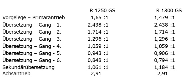

vielen Dank für die info.
als Laie
Primärantrieb ist jetzt ca. 11% länger.
Sekundärantriebs 11,6% kürzer.
Endantrieb gleich.
Also sind Gänge 5 und 6 ca 7% länger und man sollte es merken (3.250umin 100kmh im 6., vorher 3.500). Ist sogal länger übersetzt als die RT.
Zwischen Primär und Sekundärantrieb bewegen sich nun die Zahnräder der Schaltung, richtig? Ich muss aber überlegen warum sich die Zahnräder jetzt schneller bewegen.
Gruss
Alex
Gruss
Alex
Gruss
Alex
Gruss
Alex
1000 U/min / 1,65 = 606,06 U/min
1000 U/min / 1,479 = 676,13 U/min

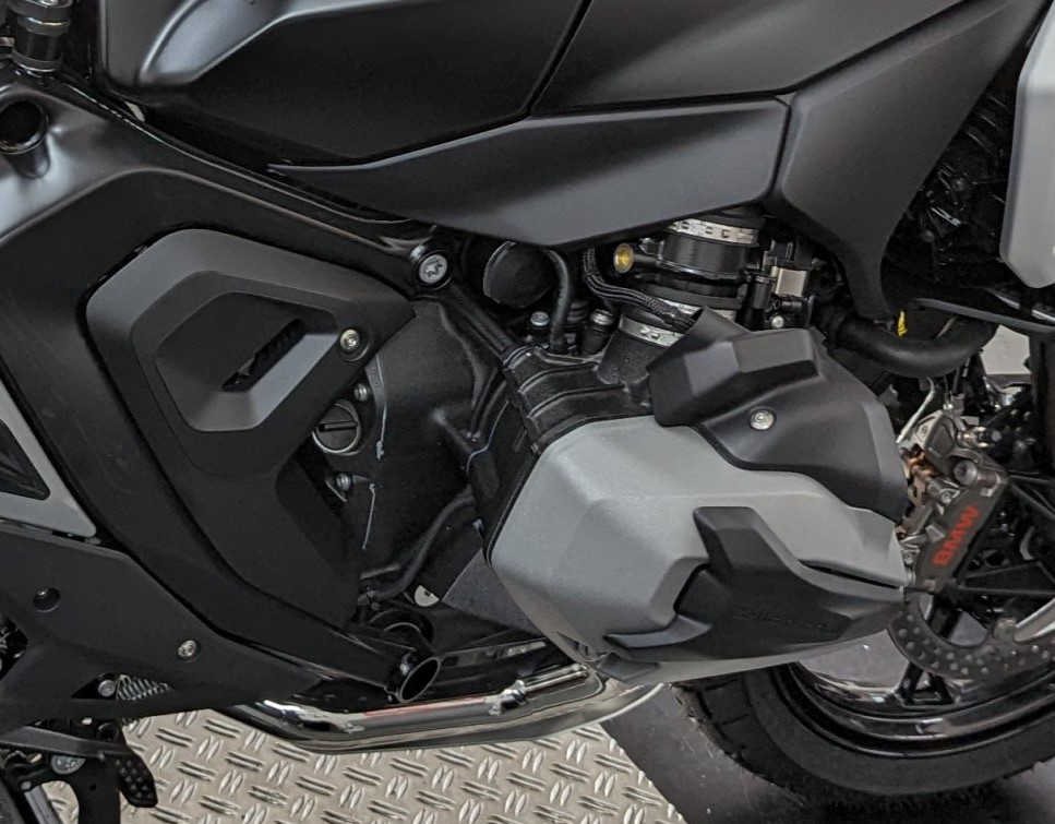

Ich komme gerade vom Freundlichen und kann alle „Öleinfüller“ beruhigen. Wenn die Maschine auf dem Seitenständer ruht, kann ich beliebig Öl aus jeder Buddel direkt einkippen😀
Im Übrigen kann ich nach ausführlicher Sitzprobe sagen, dass die cleveren Entwickler bei BMW irgendwie an meine Körpermaße gelangt sein müssen. Jedenfalls paßt mir wirklich ALLES perfekt mit 180 und kurzen Haxen.
Her mit dem Ding!
schaue ich mir mal eines der veröffentlichten Bilder an,
sollte das Einfüllen von Öl keine Herausforderung darstellen
