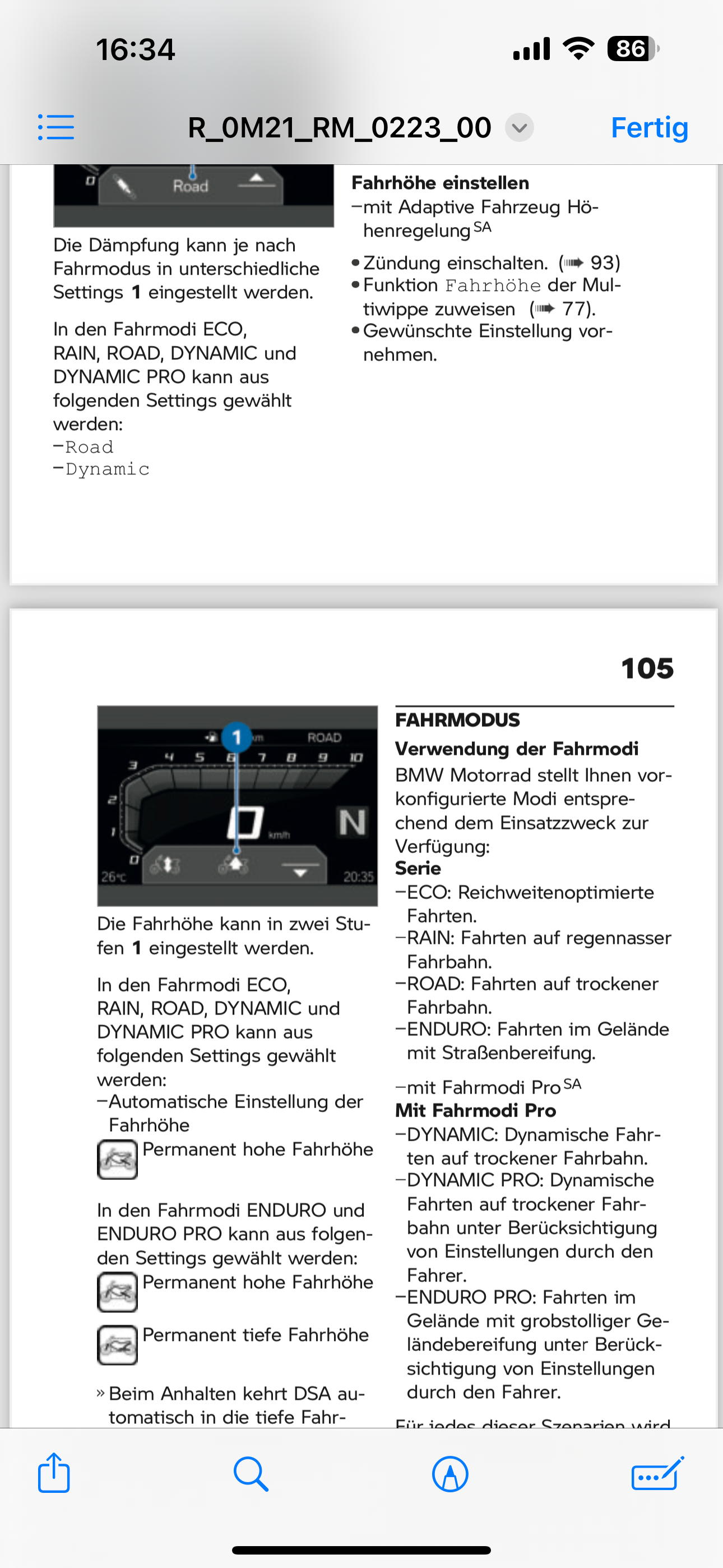

Ich hatte irgendwo gelesen oder gehört, dass man auch permanent tief fahren kann. In der Bedienungsanleitung steht aber, dass es nur im Enduro Modus möglich ist. Lies selbst und kommentiere, für mich sieht es so aus, als wenn in den anderen Modi nur Auto und hoch ausgewählt werden kann.
Edit: habs gerade beim Dealer ausprobiert. Ist genauso wie in der Bedienungsanleitung beschrieben. Permanent tief geht nur im Enduro Modus, dort geht aber eben automatisch nicht was auch Sinn macht. Was mir nicht klar ist, ist was hoch in Millimeter Sitzhöhe bedeutet. Weiß das jemand ? (natürlich bei Komfortsitz in normal Höhe)

Ich hatte irgendwo gelesen oder gehört, dass man auch permanent tief fahren kann. In der Bedienungsanleitung steht aber, dass es nur im Enduro Modus möglich ist. Lies selbst und kommentiere, für mich sieht es so aus, als wenn in den anderen Modi nur Auto und hoch ausgewählt werden kann. Anhang anzeigen 631474
Den Enduro Pro Modus kann man sicher so konfigurieren, dass er als Strassenmodus tief paßt.
Dann gibt es die dauerhafte Absenkung zum Spitzkehrenfahren, für die, die es wollen oder brauchen.
Kann man bei der Multi V4S auch so machen, jeder Modi individuell leicht von der eigenen Wunscheinstellung abgeändert, allerdings ohne automatischer Absenkung.

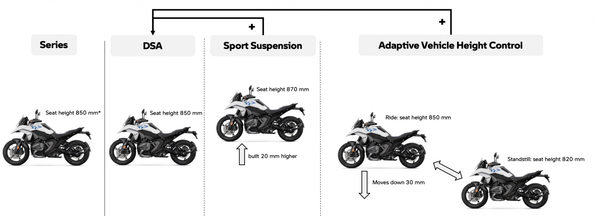

Bei Adapiver Fahrzeughöhenregelung bedeutet "HOCH" 850 mm, mit normaler Sitzbank.
Never ever, 850mm ist Auto. Hoch ist natürlich höher, denke 870mm. War jedenfalls heute im Stand in etwa so hoch wie meine Rallye mit SFW. Würde ja sonst auch gar keinen Sinn machen. Hoch auszuwählen
AUTO ist aber keine Sitzhöhe, sondern bedeutet nur, das die Automatik aktiv ist, d.h. das sich die GS automatisch absenkt bei 25 km/h und wieder anhebt bei 50 km/h.
Es gibt dabei nur zwei Fahrwerksstellungen - HOCH und TIEF, und keine Zwischenstufen.
Natürlich kann man das mit den unterschiedlichen Sitzbänken kombinieren.
