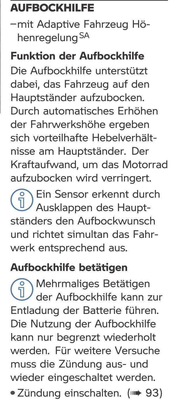

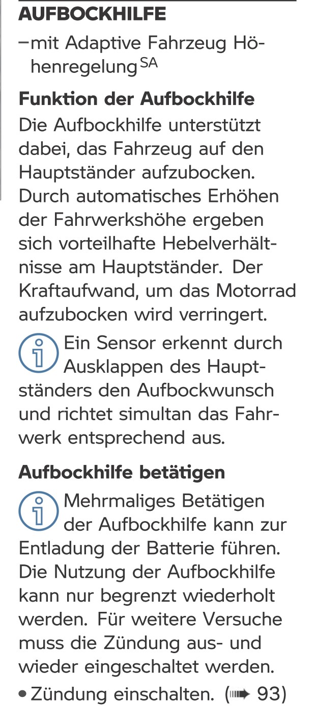

Die "Aufbockhilfe" funktioniert ja nur bei eingeschalteter Zündung. Beim abstellen des Bikes und vor dem Aufbocken mach ich normaler weise die Zündung aus, steige ab und stelle dann das Motorrad auf den Hauptständer. Möchte ich die Unterstüzung der Aufbockhilfe muß ich dann vor dem aufbocken die Zündung wieder einschalten ?? Naja, "Mann" gewöhnt sich an alles ...

Die Unterstützung bekommst du nur mit eingeschalteter Zündung, aber du kannst sie auch ohne Unterstützung aufbocken und das ist nicht schwerer als bei der 1250er

Oder Du gewöhnst dich daran, den Motor immer über den Killschalter abzustellen, dann bleibt die Zündung erstmal an.

geht das auch anders, den Motor abstellen? Killschalter oder bei eingelegtem Gang den Seitenständer raus. Schon immer.

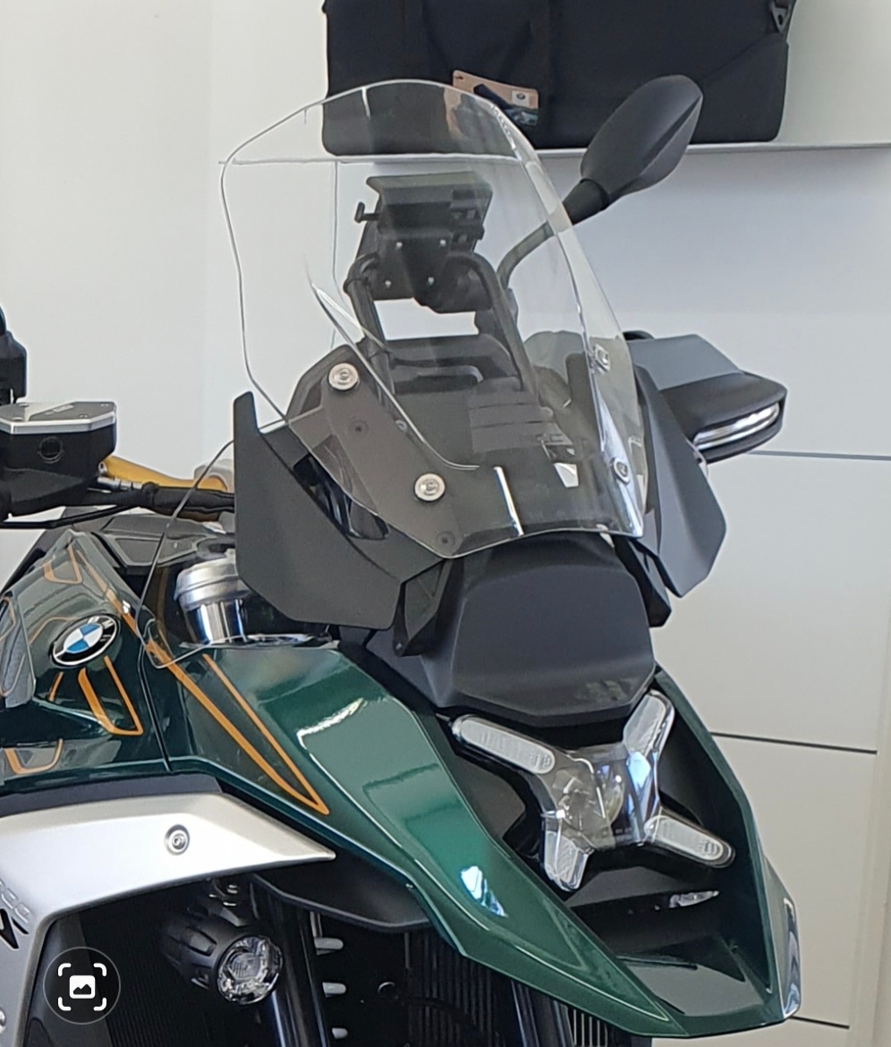

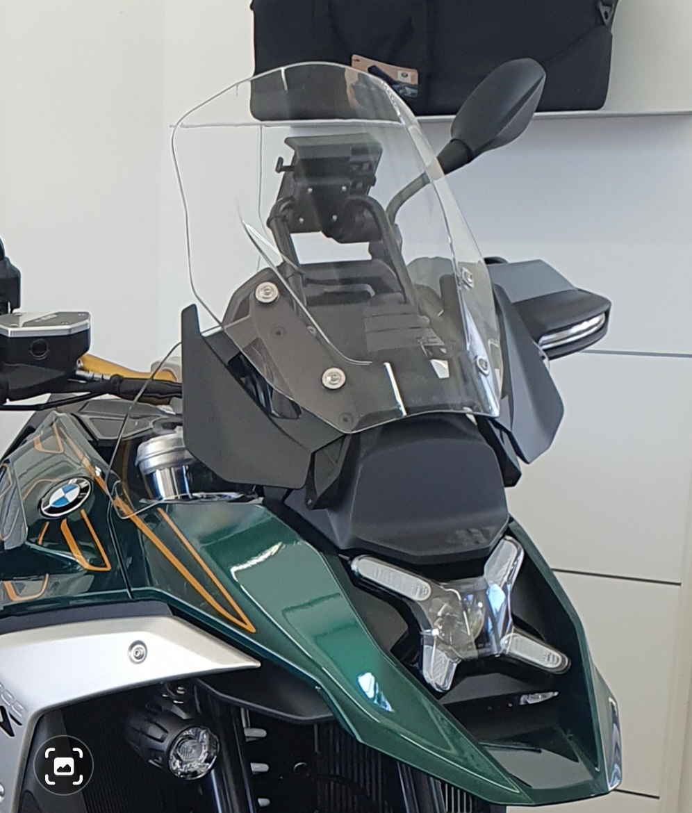

Die Scheibe lässt sich an der Aufnahme nach oben oder unten versetzen und ist dann in der Höhe verstellbar.
danach habe ich bei dem Vorführer und einer Kunden-1300er vergeblich gesucht. Gibt es davon Fotos oder Zeichnungen? Modell-/Ausstattungsabhängig?
