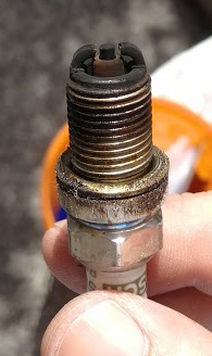

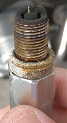

Zündkerzen, siehe fotos, sind Rehbraun. Leider wie ein Reh das seit 3 Wochen tot in der Sonne liegt. Neue reingeschraubt, kurze Runde gefahren aber keine Besserung des Problems gebracht obwohl sie subjektiv jetzt etwas ruhiger läuft.
Das Problem das sie mit Standgas ausgegangen ist tritt aktuell gar nicht mehr auf.

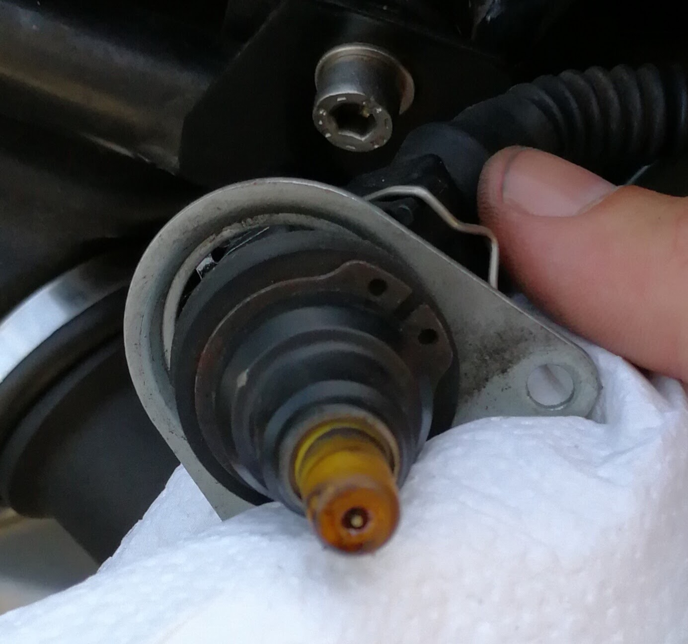

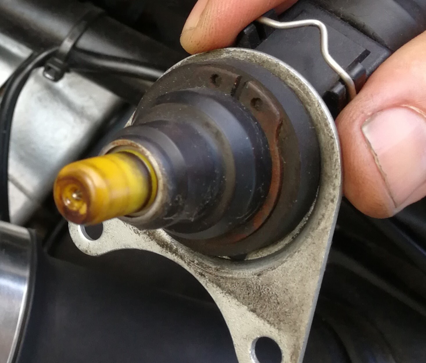

Motronic meint 4444 also kein Fehler.
Einspritzdüsen abgezogen. Zustand siehe Fotos.Einspritzdüse-Links.jpgEinspritzdüse-Rechts.jpg
Ob die rein optisch noch in Ordnung sind kann ich nicht beurteilen. Grundsätzlich vernebeln beide recht schön und sieht auch Kegelförmig aus. Feuchtigkeitsbild auf einem Tuch ca 5 cm von der Düse entfernt ist auf jeden Fall rund.
Allerdings ist mir folgendes aufgefallen wenn ich die rechte Düse abziehe läuft der Motor auch ohne Drehzahlanheber und er sprüht brav raus. Motor ist sonnengewärmt aber eigentlich gestanden. Wenn ich jedoch die linke Düse abziehe läuft er nicht, bzw nur ganz kurz. Mit etwas Gas geben läuft er zwar aber nicht so sauber wie nur mit dem linken Kolben.
So und jetzt die große Frage, was kann das bedeuten oder heißt das nix.
kuhschrauber
02.05.2017
2.135
hannover
1100 gs 1150 gs
tausche die einspritzventile eifach mal gegeneinander aus und teste was dann passiert
Ich hab die Benzinleitungen auf beiden Seiten nicht runtergekriegt. Gibts da einen Trick wenn man die Klammern gelöst hat wie die abgehen außer fest ziehen? Allzufest hab ich mich dann auch nicht getraut.

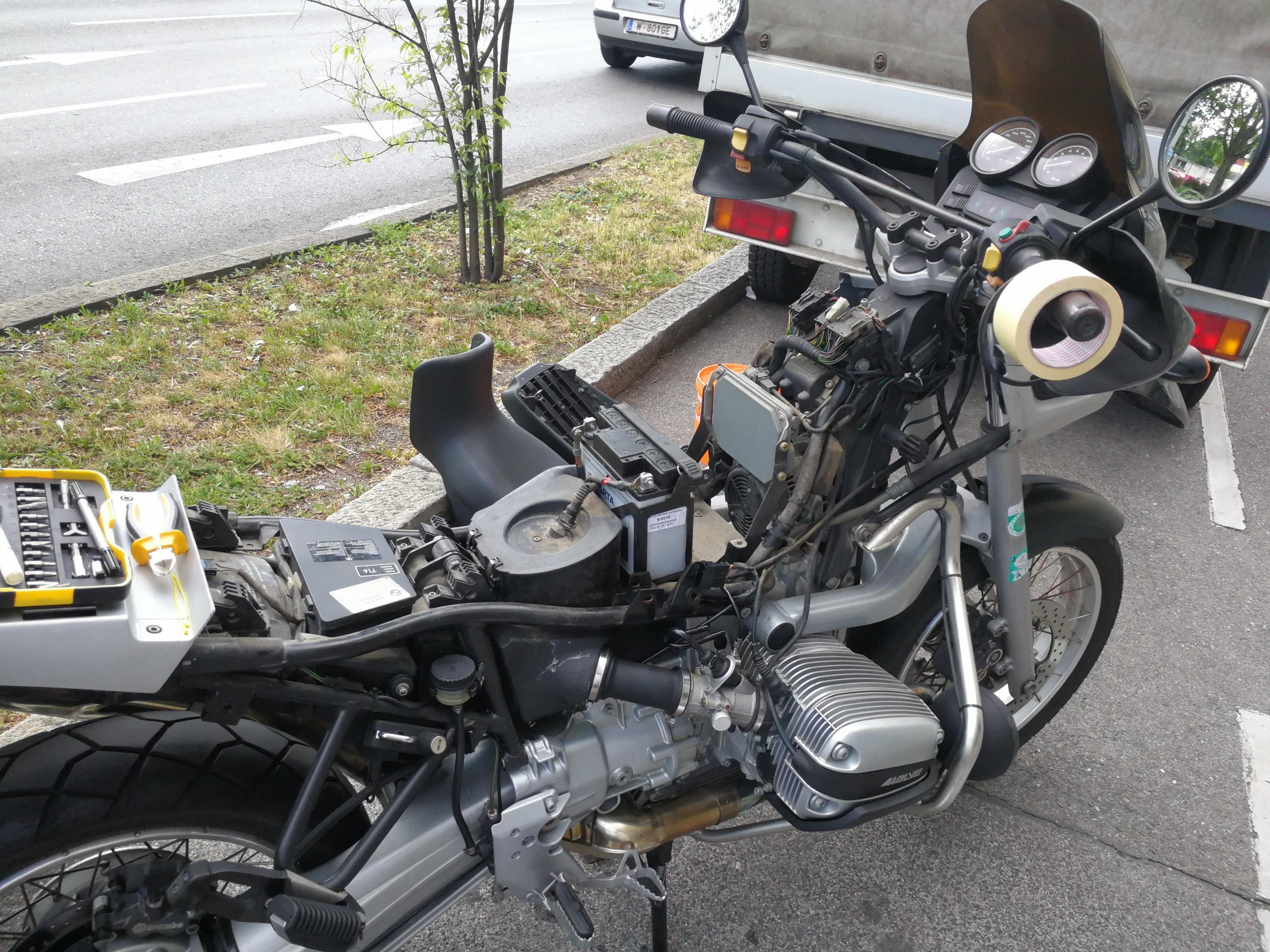

Optisch sieht sie super aus für das Alter (BJ. 1998) und hat ja auch erst 32k km drauf. Das Problem ist ja auch erst nach zwei Wochen aufgetreten. Aber ich verstehe deinen Ansatz (leider)
Das Bild ist vom Freitag als ich den Tank runter hatte. Wenn man reinzoomt sieht man den Teil des Kabels wo das grüne/weiße Kabel raussieht.
Bislang war der Reparatur und Geldaufwand noch überschaubar. Die Benzinschläuche die ich tauschen will mit ca. 200€ waren da noch das teuerste, aber dafür ist wenn das Erledigt ist sicher für lange mal Ruhe mit der Ecke. Der Benzinfilter war harmlos. Also bislang schreckt es mich noch nicht.
