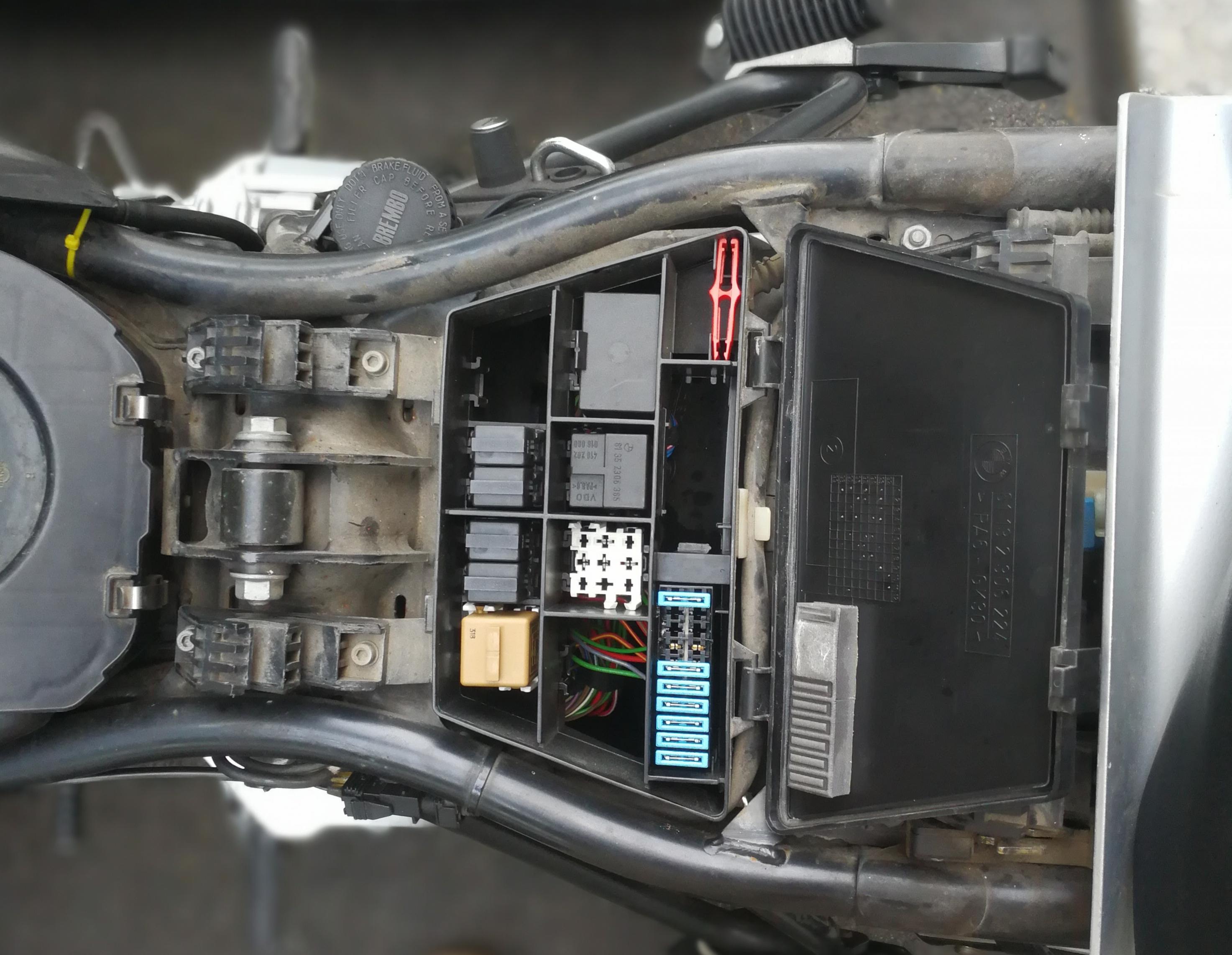

seine 850er läuft wie ein bund wurzeln und wenn der falsche stecker drin ist dann ist es kein wunder........ also mal testen ob es denn was bringt denn in einer guten werkstat sollte man sich so ein dingelchen auch ausleihen können zum testen!
er sollte aber auch mal schreiben ob seine maschine mit oder ohne kat ist denn wenn mit kat kann auch die lamda über den jordan sein

dann leih dir einfach mal den gelben/hellbegencodierstecker aus und teste......... es könnte eine ursache sein

Mein Gott. In den Codiersteckern ist doch nur ein bisschen Draht. Das kann man doch selber zusammentüteln zumal es hier auch noch beschrieben ist 4V1 Codierstecker.
Es gibt Motoren ohne Regelung (der Kat ist nicht das Kriterium) und dann hat das Ding ein CO-Poti. Diese Variante gibt es mit und ohne Codierstecker. Das widerum ist abhängig von der Landesausführung (CH ist seltsam) und den sonstigen Varianten wie z.B. Leistungsreduzierung. Letztlich kann man es nicht mal anhand des ETK nicht eindeutig feststellen.
Exakt angezeigt (oder eben nicht :-)) wird es nur wenn man fahrgestellnummernbezogen sucht.

Hatte hier eine R1100R mit Kat stehen.
Codierstecker vorhanden.
Habe den Codierstecker probeweise entfernt.
Im Fehlerspeicher wurde sofort das fehlende CO-Poti abgespeichert.
Die Teilenr. aller 1100er Motroniken ist gleich.
Die R1100R hat aber auch ohne Kat einen Codierstecker!
Bei der RT und RS fehlt der Codierstecker.
