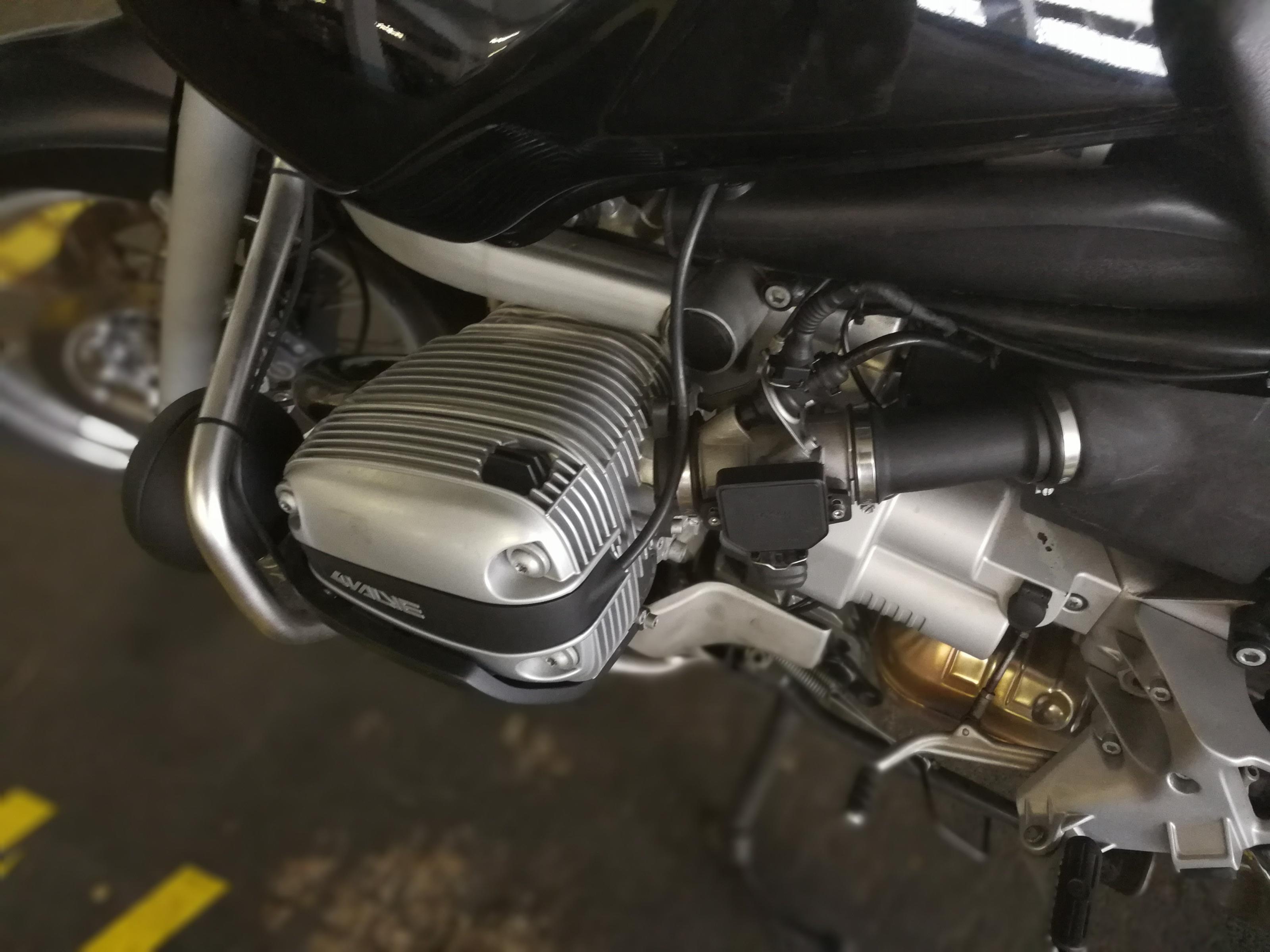

Die Gummikappen auf den Unterdruckanschlüssen sind vorhanden ? Der linke ist auf dem Foto ja erkennbar. Wie hoch ist der Pumpendruck ?

Welche Gummikappen meinst du genau? IMG_20170612_122703.jpg Das wäre sie auf jeden Fall von der anderen Seite.

Habs schon gefunden. Ja diese kleinen runden schwarzen Nippel unter der Einspritzung sind auf beiden Seiten drauf.

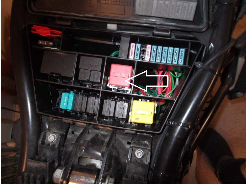

sitzbank hochnehemen und mal in den sicherungskasten sehen ob da das rote/rosane oder das gelbe/hellbege steckbrückendingens drin ist! wenn mopped ohne kat dann sollte da das gelbe/hellbege drin sein wenn mit kat das rot/rosane

Bei Motoren ohne Leistungsreduzierung und ohne Kat wird kein Codierstecker verwendet.

bei meinen beiden 11ern und bei der 1150er ist überal einer drin

Auch in der Tabelle bei powerboxer und im BMW-ETK ist bei der R850GS ohne Kat und ohne Leistungsreduzierung kein Codierstecker vorhanden.

ich habe noch nie eine ohne gesehen...........

So einfach ist die Sache bei der Modellvielfalt nicht
Hatte selbst eine R850.
Viele haben mit Codiersteckern gespielt, um das Teillastruckeln zu reduzieren.
Wenn ich die Unterlagen nicht falsch interpretiere ,gehört ohne Kat und ohne Leistunsreduzierung kein Codierstecker gesteckt.
Bei den 1100er und 1150er sieht die Sache etwas anders aus.
Ich glaube bei den ersten 1100er gab es keinen keinen Codierstecker. Da waren Brücken im Kabelbaum.
