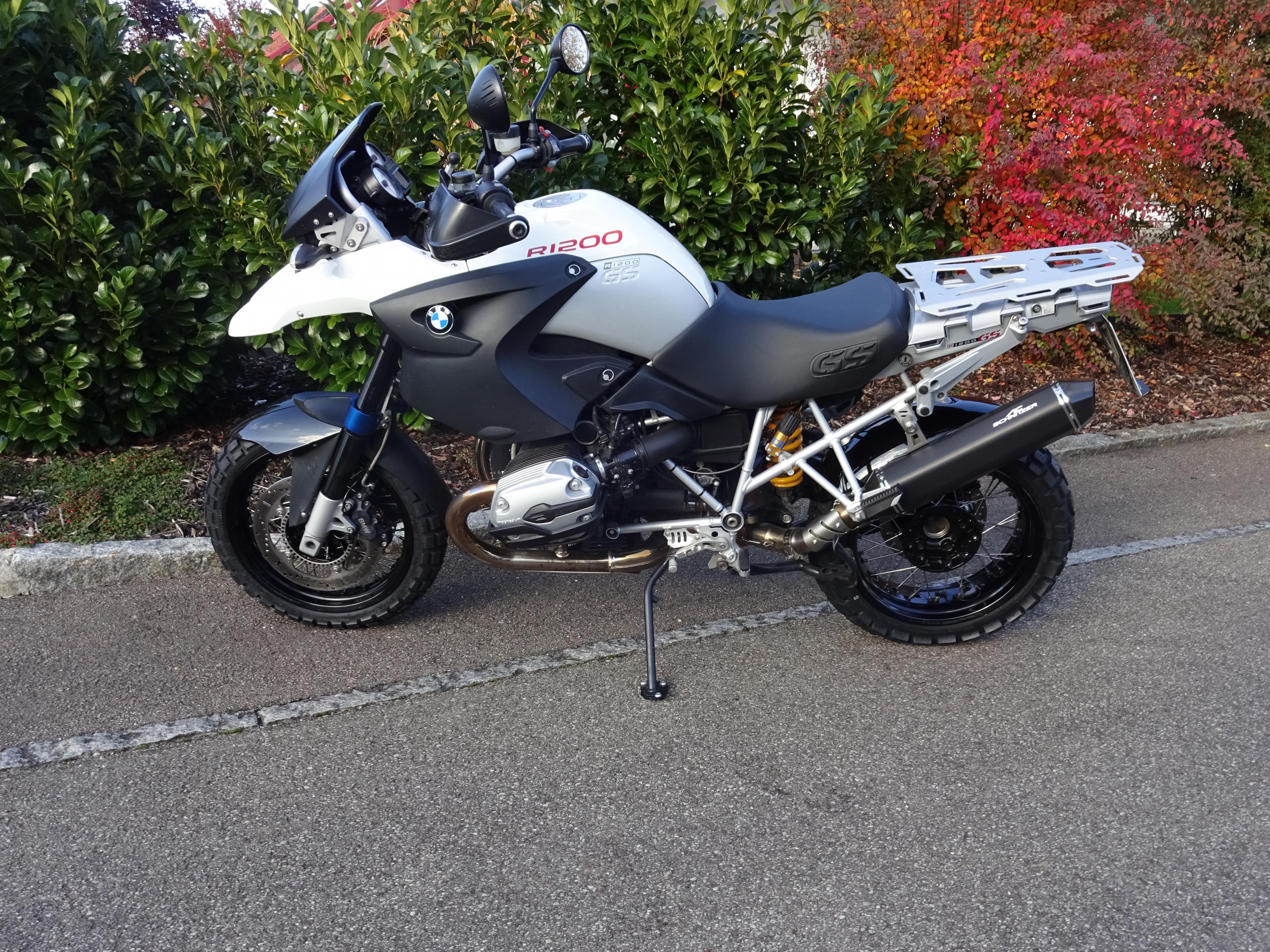

Eventuell brauchst du ne Distanzscheibe um nen Spurversatz am Hinterrad auszugleichen.
Ob die Scheibe bei der 9t dabei ist weis ich nicht...
Wie das dann aussieht kannst du in meinem Umbaufred hier im Forum sehen.
Ich hab mir solche Räder bauen lassen bevor es die 9t gab.
Gruß,
Muli

Das 9t Hinterrad hat die Distanzscheibe montiert, würde es mal ohne die Scheibe versuchen.
Ich hab die 9t Räder in meiner SGS montiert, aber ich hab ja den ganzen Antriebstrang einer 12S verbaut.
Gruss
JO63

Hab nochmal in meinem eigenen Fred nachgelesen..
Mit original Schwinge kein Versatz. Klar.
Aber sehr geringer Abstand von Felgenhorn zur Schwinge ...
Siehe hier ->
Muli's 17 Zoll Speichenrad - Umbau
https://r.tapatalk.com/shareLink?sh...-forum.eu/showpost.php?p=1211680&share_type=t
Bei Umbau auf andere Schwinge (S, RT, etc) bleibt mehr Platz.
Dann ist aber die besagte Dinstanzscheibe nötig damit das Rad mittig steht.
@Joe63: du müsstest mit deiner Schwinge also auch die Scheibe drin haben...
