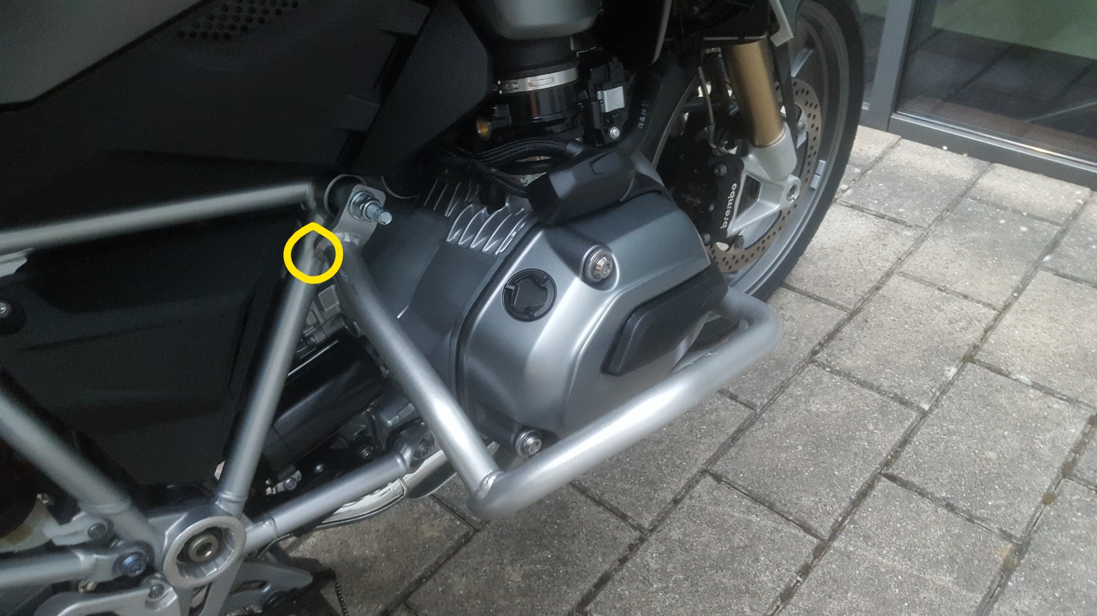

Ich habe kürzlich bei BMW online einen Sturzbügel (Marke MP) für meine R1200GS gekauft.
Alles gemäss Anleitung montiert. Sind ja auch nur 4 Schrauben und 1 Distanzhülse pro Seite.

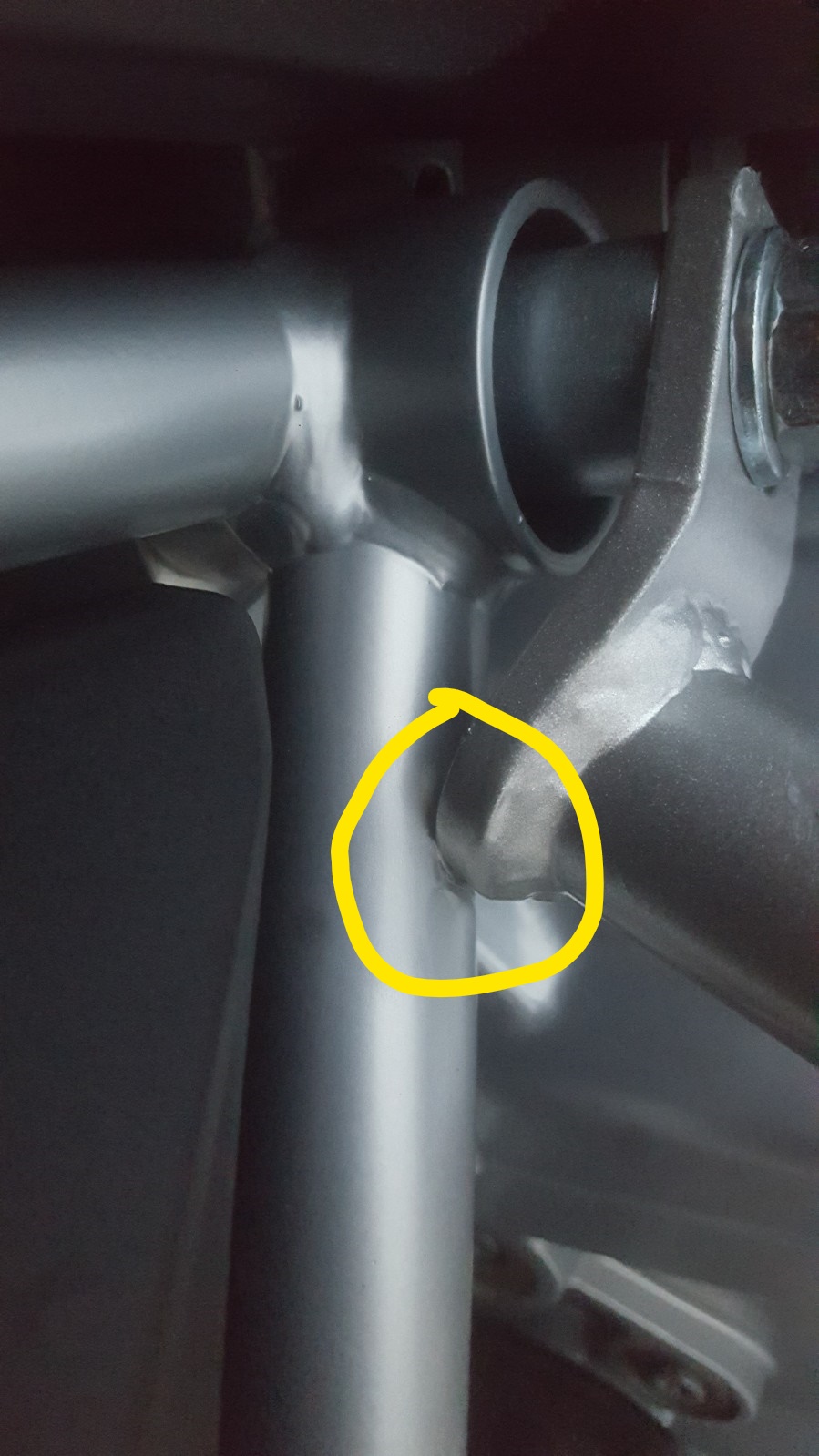

Der Sturzbügel hat mir jedoch auf der rechten Seite den Rahmen verletzt (ca. 3mm in den Rahmen gedrückt). Leider hab ich es zu spät bemerkt, weil ich beim anziehen auf der anderen Seite Stand.
Was ist eure Meinung, ist die Stabilität gefährdet? Sollte ich dass durch Löten/Schweissen, etc. reparieren lassen? Leider ist es ein wenig schlimmer als es auf dem Winkel des Fotos aussieht.

ich würde die erst mal richtig montieren, kein Mensch würde sowas verkaufen wo das Gewinde 20 mm zu lang ist,
da wurden wohl Distanzstücke nicht montiert
die Eindruckstellen wären mir wurscht

Das schaut aus, wie wenn da links und rechts vertauscht wären.

Würde auch sagen die sind völlig falsch montiert, jedenfalls haben meine Originalen da keine Befestigung.

Das schaut nach einem ganz ganz grobern Montagefehler aus.
Hätte doch schon beim Anhalten auffallen müssen, das :
-der Bügel da mit dem Rahmen kollidiert
- der Bügel da eine Kröpfung hat, wo keine nötig ist
- die Schraube viel zu lang ist.
Wenn das ALLES nicht mal ansatzweise aufgefallen ist, muss ich zu meinem Bedauern vermuten, das hier wohl absolut null Schraubertalent vorhanden ist. (habe ich so krass noch nicht erlebt)
Dann wirklich demnächst besser Finger weg bei allem außer Tanken.

Wenn das richtig montiert ist passiert genau das wovor ich immer warne: Der Bügel verursacht mehr Schaden als Nutzen. Wenn ein pingeliger TÜVie einen eingedrückten Rahmen sieht sagt er "neu!".
Also gehört der Bügel irgendwie anders angebracht.
Allerdings glaube ich, dass der Rahmen an dieser Stelle ohnehin etwas "eingezogen" ist. Vergleiche erst mal mit einem unbeschädigten Exemplar.
Auf den Bildern sieht es aus als hätte der Bügel nur 2 Anschraubösen. Kann das sein? Damit wäre er schrottig konstruiert.

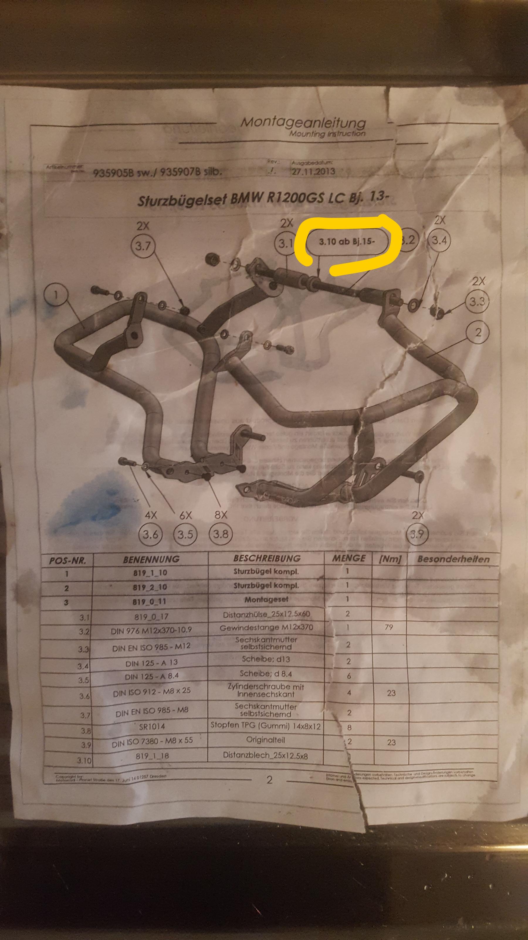

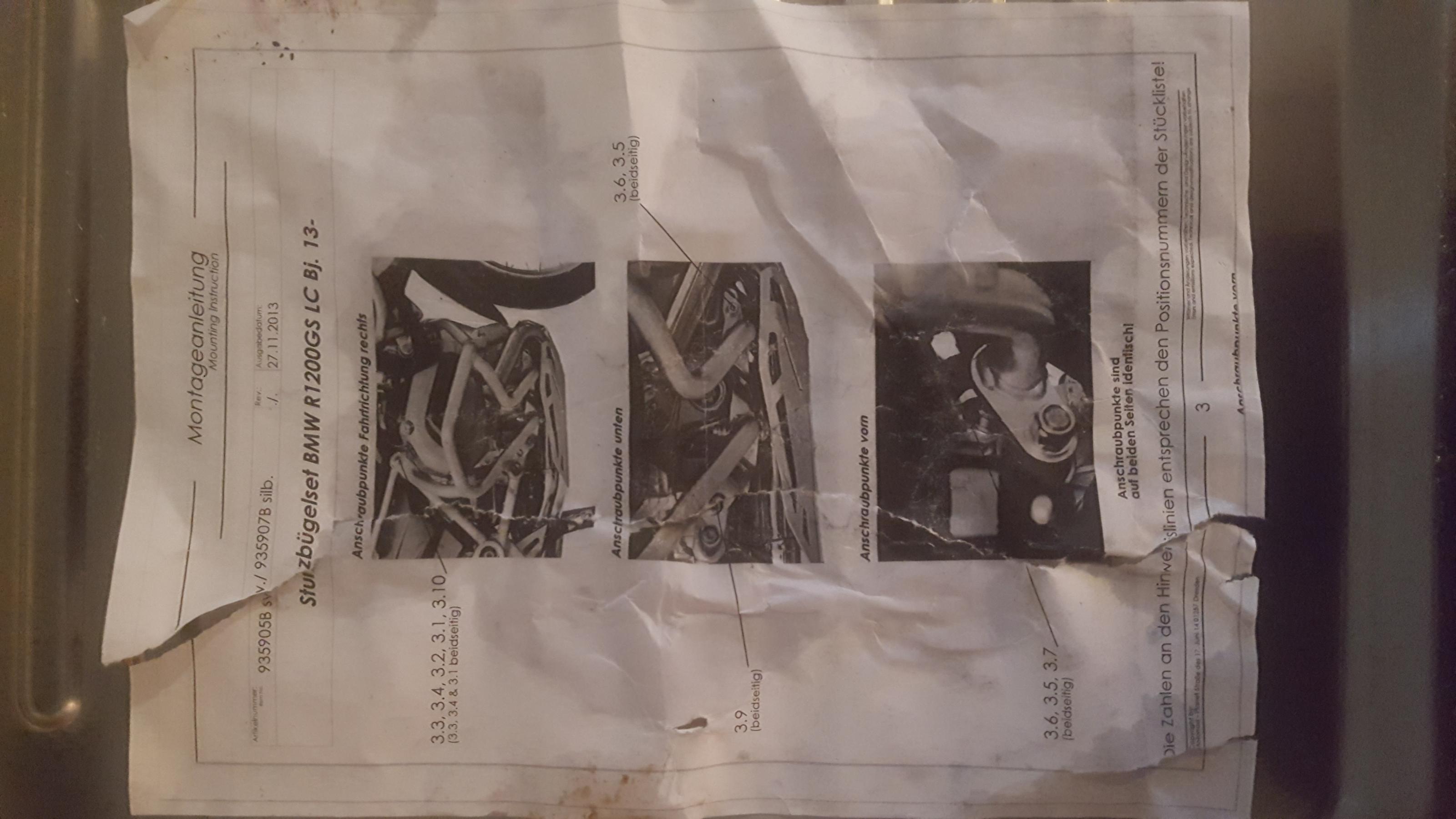

Um die Montagediskussion aufzulösen. Die Bügel sind von der Passform nicht anders zu montieren und definitiv nach Anleitung. Allerdings wurde richtig vermutet, dass noch ein Distanzstück für diese Seite übrig ist, welches ich nicht montiert habe, weil die Anleitung sagt, dass dieses Distanzstück erst ab Jahrgang 15- verwendet werden muss (meine hat Jahrgang 13). Das heisst für mich ab Jahrgang 15 und neuer. Habe ich das falsch interpretiert? Das ist auch der Grund warum auf dieser Seite die Gewindestange noch etwas übrig hat. Anbei noch die Anleitung (lag schon im Abfalleimer).
Zurück zur eigentlichen Frage. Denkt ihr die Sicherheit ist gefährdet und ich sollte den Rahmen reparieren lassen?
Vielen Dank nochmal

Nein, mMn ist die Sicherheit nicht gefährdet.
Ausserdem lässt sich der Schaden mMn nicht sinnvoll reparieren.
Wenn ein pingeliger Typ beim TÜV die Macke findet könnte es heissen: der Rahmen muss neu.
Ich würde erst mal nix machen.

Das hat absolut keinen Einfluß auf die Tragfähigkeit oder Sicherheit des Rahmens. Wenn das tatsächlich ein TÜV-Prüfer (zu den Pingelköppen fahre ich übrigens seit Jahren nicht mehr!) bemäkeln sollte, dann fahr einfach zur nächsten GTÜ-Stelle. Aus eigener Erfahrung kann ich Dir sagen, dass die alles wesentlich lockerer sehen.

Man sieht es schlecht, ist das Rahmenrohr echt über mehrere cm eingedrückt..abgeflacht :confused: oder nur die Kerbe?
So oder so, jetzt ist es passiert, würde die Stelle auch nur kosmetisch ausbessern! Neuer Rahmen wär wohl übertrieben!
Zur Not mit etwas 2 Komponenten Knetmetall und dann vorsichtig verschleifen... zumindest für die Kerbe und den Tüv :-)!
Dann den Bügel richtig ausdistanzieren oder wieder zurück schicken! Sehe das nähmlich auch eher so wie gerd_ !
