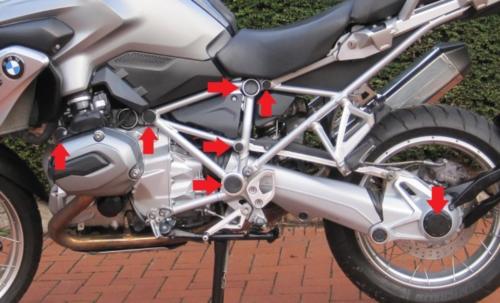

Ich trage mich mit dem Gedanken die offenen Rohrenden des Rahmens zu verschließen. Damit sich dort kein Dreck ansammelt. Dazu gibt es in der Bucht diverse Angebote ( z.B. hier) die aber nur für die K51 passen sollen. Kann das sein? Hat die K51 einen anderen Rahmen als die K50?

ich würde jetzt mal sagen, nein..... oder anders: ja, sollten auch für K50 passen.....
andere frage: warum sollte sich in den offenen stellen dreck ansammeln ?? natürlich gerät da dreck hin wenn du durch staub, matsch oder regen fährst, wie an das GANZE mopped eben halt auch..... wenn dem so, ist einfach danach wieder abspritzen (wie das ganze mopped eben auch) und schon is wieder gut.....
gammeln tuts da doch eher, wenn du das alles verschliesst und dir gerät trotzdem mal feuchtigkeit hinter die rahmenstopfen.....:confused:
so ne rahmenstopfen hab ich bei K50 + K51 über insgesamt 80.000km nicht gebraucht, und es sah und sieht dort immer noch ziemlich jungfräulich aus.... ;)
wenn mans aber wegen der optik machen mag, ist das natürlich was anderes..... manche finden das schick ..... aber wegen dreck nicht nötig, denke ich....
nein die jeweiligen Stopfen an den gleichen Stellen sind gleich groß nur die Anzahl der Stopfen ist unterschiedlich, da die K51 mehr Stellen hat und dann kommt es auch darauf an, ob du z.B noch eine Zusatzstrebe beim Motorschutz hast ( dann wird es wieder weniger ) kaufst du ein Set für eine K51 hast du bei einer K50 ein paar Stopfen übrig.

Was soll "moddern", wir sprechen hier von lackierten/pulverbeschichteten Rohre, aufpassen bei Kauf aus der Bucht (China) der obere Rahmenstopfen (groß) ist der Kunststopfzapfen des Stopfens ein wenig schräg bzw. die Abdeckfläche ist elliptisch und nicht rund, teilweise sind die Stopfen aus China nicht entsprechend gearbeitet, vergleiche Stopfen zB von Wunderlich, die Anzahl ist gleich allerdings wird bei der Rallye Version und der Adventure der untere Rahmenstopfen , auf Grund der vorhandenen Rahmenabdeckung, nicht benötigt

Ich hab den großen China-Stopfen-Satz für meine K50 in schwarz und bei ebay für kleines Geld, glaub um die 20,--€ geordert, Montage
war auch für mich Hobby-Schraubendreherbenutzer kein Problem, passt, sieht schön schwarz aus......war alles gut von 2016 bis heute.

Ich täte zudem die Hohlachse nicht unbedingt verschließen. Weiß nicht inwieweit die BMW-Ings. die Kühlwirkung durch freie Lüftung mit eingerechnet haben, kühler wirds dem Endantrieb + Kardanöl mit geschlossener Hohlachse aber bestimmt nicht.

Das Argument "lackiert, was soll da rosten" ist gut. Kein älteres Auto rostet an lackierten Stellen :-).
Zumal die Lackierung bei den Rahmen ab den 1200 absolute Spitze ist. Ich sag' immer, dass die Dinger nur deshalb "silbern" seien weil man da weniger merkt wenn der Stahl des Rahmens durchscheint.
Ja, Stöpsel vermeiden Dreckansammlungen in denen sich rostbegünstigende Feuchtigkeit hält. Sie halten die Feuchtigkeit auch ohne Dreck.
Fazit: weniger Putzen.
Da stimme ich zu.
Nebenher frage ich mich ob man bei den Hinterachsen die wieder über eine Belüftung verfügen (war ja vorübergehend nicht nötig :-) . . . ) den auf 180 ml reduzierten Ölinhalt nicht wieder auf 250 ml aufstocken könnte. Wenn die "Belüfteten" warm werden steigt der Innendruck ja nicht mehr, so bleiben auch die WeDis drin und die Kühlung würde wieder verbessert.

Kappen kommen auf die "Öffnungen" der GS nicht drauf. Hab diese Stellen im Sommer mit ein kleinwenig Wachs (Hohlraumkonservirung auf Wachsbasis) eingsprüht, da gammelt nix (mehr)

Habe soeben meine Rahmenstopfen von Wundersam bekommen. Auf der Verpackung steht der handschriftliche Hinweis!
„ mit Silikon Dichtmasse einsetzten“
Da mein Moped nicht bei mir zu Hause steht mal die Frage in die Runde...,
sitzen die so locker in den Öffnungen, oder soll das aus Gründen der Dichtigkeit sein.?

Wird wohl keine Presspassung sein :cool:, dann ist ein Dichtstoff nicht unsinnig.
Ich täte aber Karosseriedichtmasse nehmen (auf PUR-Basis) und sicher kein Silikon, denn das enthält weitaus überwiegend Essigsäure. An den Kanten der Öffnungen ist der Lack nur homöopathisch stark (die Rohre sind an den Schnittflächen nicht verrundet!!) , wenn da schon der Stahl durchschimmert, kann die Esiggsäure ggf. angreifen und dann hat man ohne den Stopfen eine richtig doofe Stelle.

ich habe mir letztes Jahr auch die Rahmenstopfen von Wundersam gegönnt.
Die lassen sich auch ohne Silikon Dichtmasse einsetzen. ich habe Stand heute auch noch keine verloren. :)
