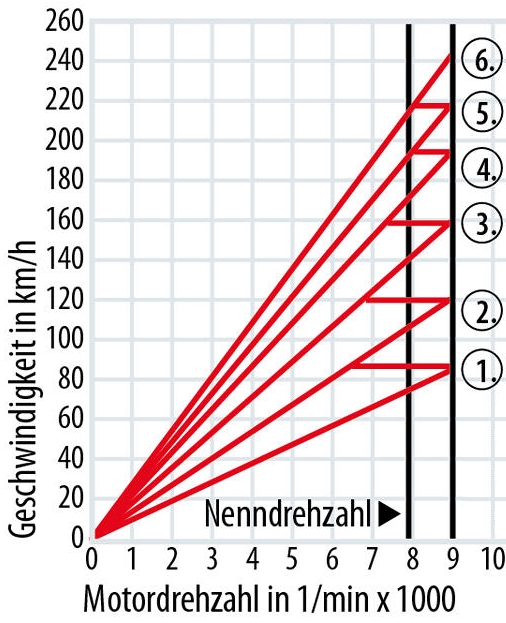

Hab ich hier einen Denkfehler? Das Getriebe hat doch eine fixe Übersetzung in jedem Gang, also müsste doch der Unterschied zwischen zb 2. + 3. Gang immer gleich sein? Oder was habe ich übersehen oder nicht verstanden?
Vielleicht wird es so klarer:
Wenn man also bei 6000 U/min schaltet, fällt die Drehzahl viel weiter als bei 3000 U/min.
Kein Wunder, dass es ruckt, wenn die schwere Kurbelwelle in Microsekunden um über 1000 U/min. abgebremst wird.
Und das gerade in den unteren Gängen, wo die Sprünge größer sind.
