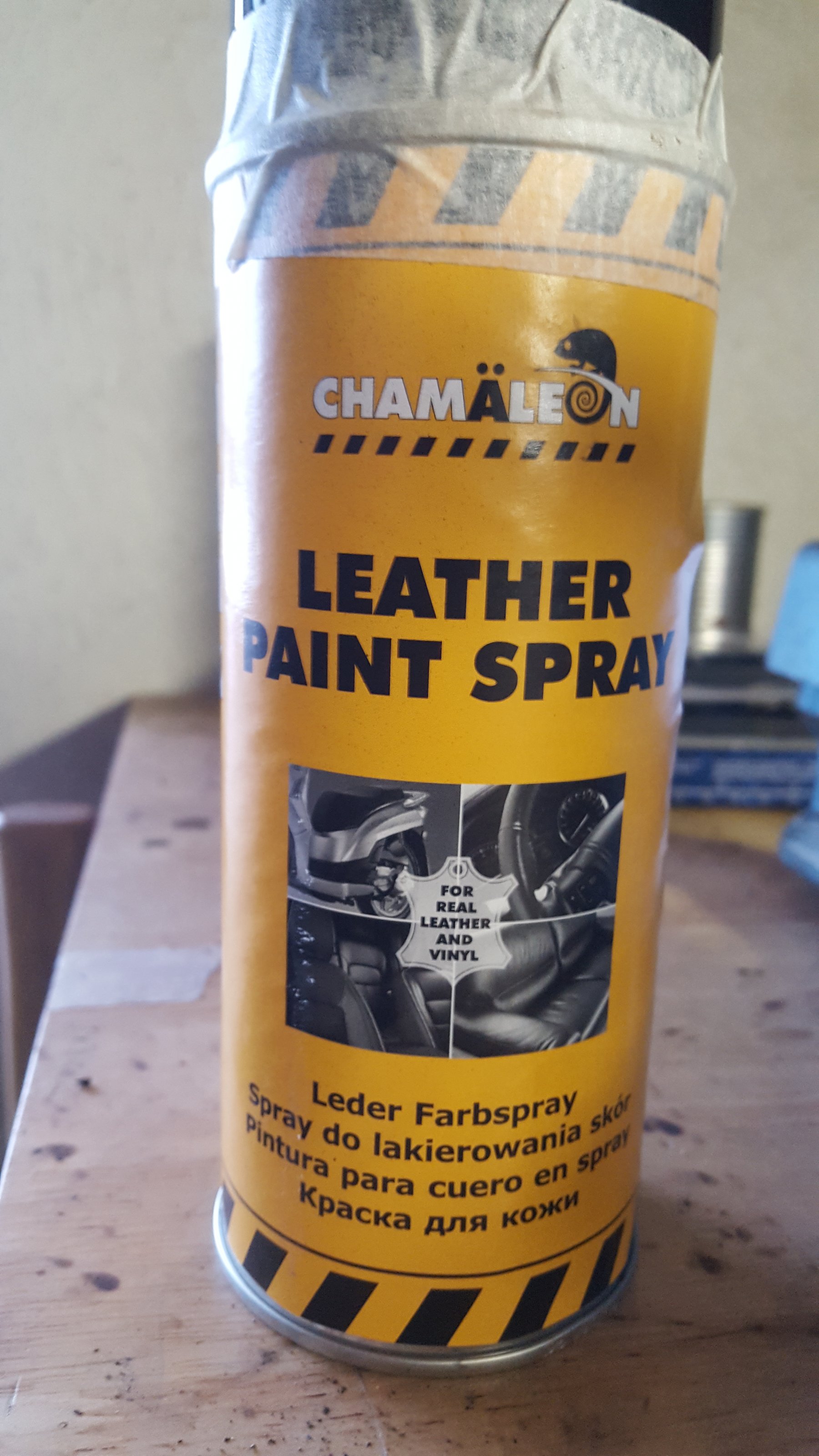

Ich habe das hier genommen und drei Schichten lackiert, nachdem ich die Sitzbank nach der Beschreibung gereinigt und abgeklebt hatte.
Die Farbe stimmte zwar nicht mit dem Schwarz der Sitzbank überein, hat aber super gehalten...
Das sieht aber sehr ordentlich aus! Respekt. Wie konntest Du die Naht den so gut / sauber abkleben. Gibt es da beim Produkt eine gute Anweisung?
Dreyka
Dreyka
29.10.2019
2.269
Oberfranken
17" GS
Die Anweisung bezieht sich auf die Vorbehandlung vor dem lackieren. Da war allerdings nicht so viel Arbeit nötig, da die Sitzbank neu war.
Abgeklebt habe ich´s mit Kreppband, was Lackierer auch nehmen.
Ich habe aber direkt an der Kante abgeklebt. Die Naht habe ich mit einem Textilmaker gefärbt.

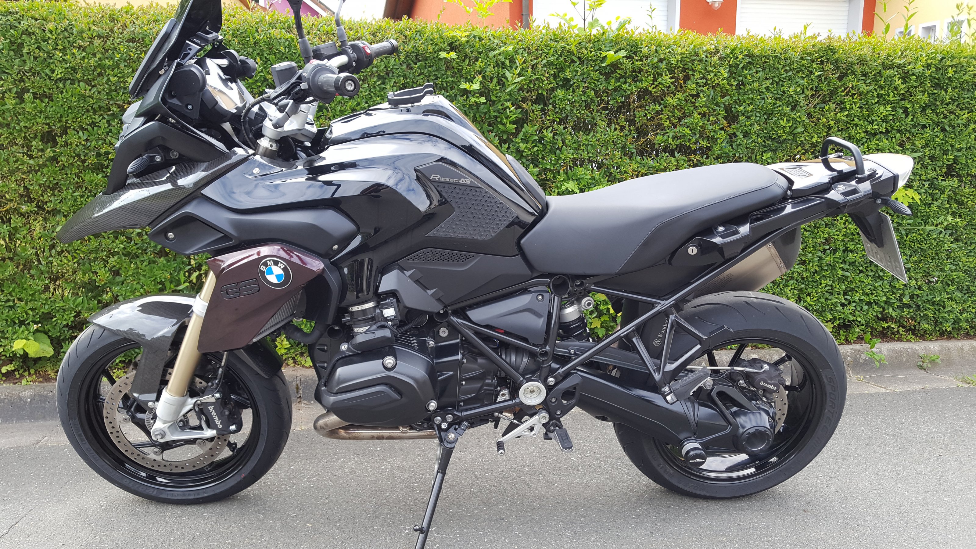

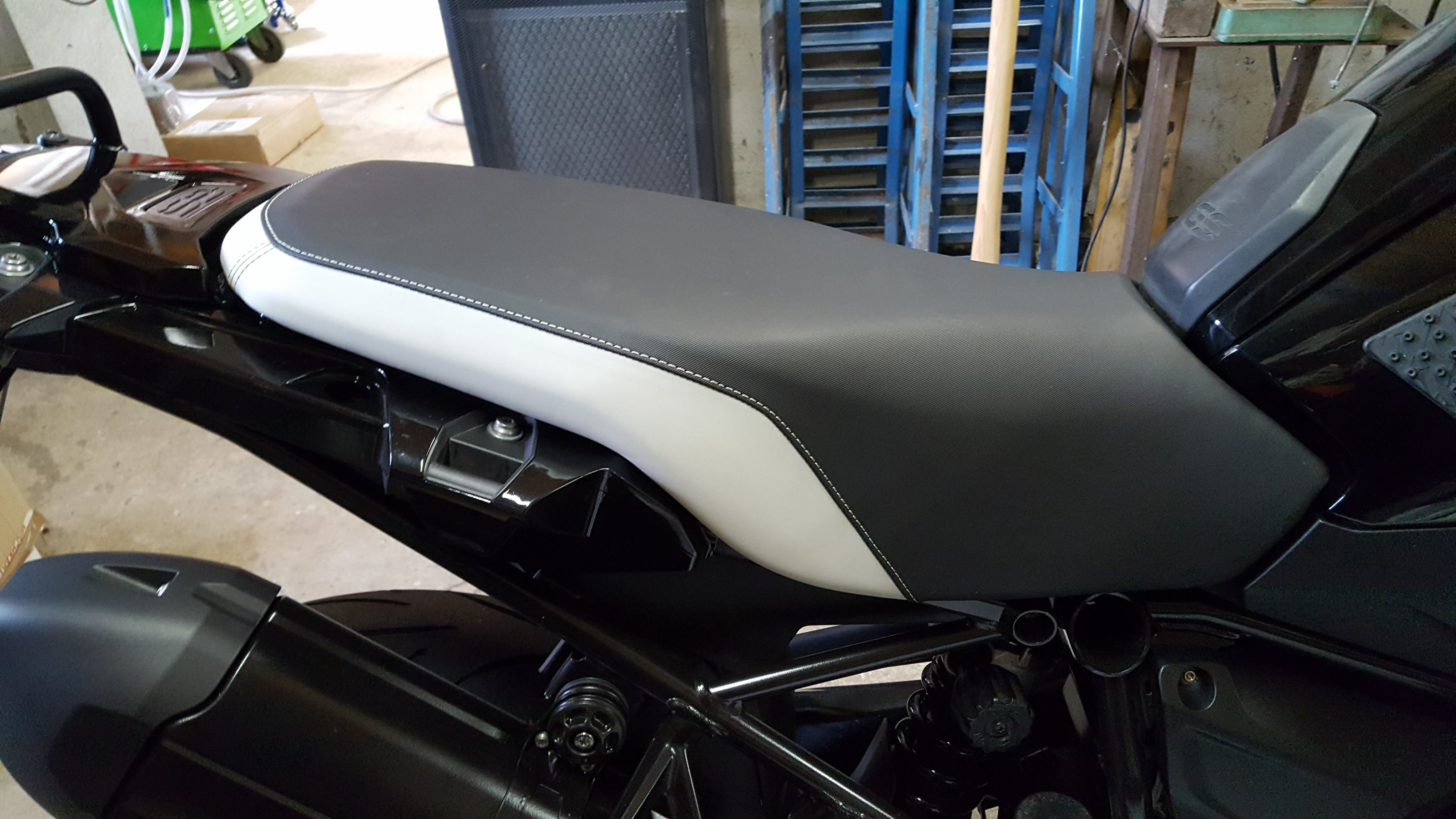

Egal wie es ausgeht... da es keine rein Schwarze Ralley Sitzbank gibt, interessiert ich ein Bild vom Endergebnis. Den Polsterer hab ich allerdings im direkten Umfeld.
Ein Bild vom Endergebnis der Arbeit eines Sattlers findest Du in meinem Profilbild.
