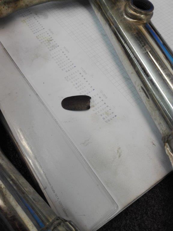

so weit hergeholt ist das nicht ;) zwar nicht ein Vögelchen aber ein Stückchen Metall in der Größe ein Fingernagels - dies war bei meiner 2015 der Grund warum sie immer unter Last ein schepperndes Geräusch hatte.
Der :) hatte sie mehrere Tage und sie haben gesucht - gefahren -gesucht - gefahren doch lange ohne Erfolg. Es sollte schon ein neuer Motor geordert werden da haben sie im Krümmer ein Metallstück gefunden. Woher es stammt war nicht herauszufinden. Ist wahrscheinlich irgendwie bei der Montage rein gekommen.

schon gut Rudi - das hatte ich erwartet :p
aber nein :D- das war wirklich ein Metallstück fast so wie die Form eines Fingernagels - woher auch immer
ah jetzt fällt es mir ein - ich hab ja ein Bild
