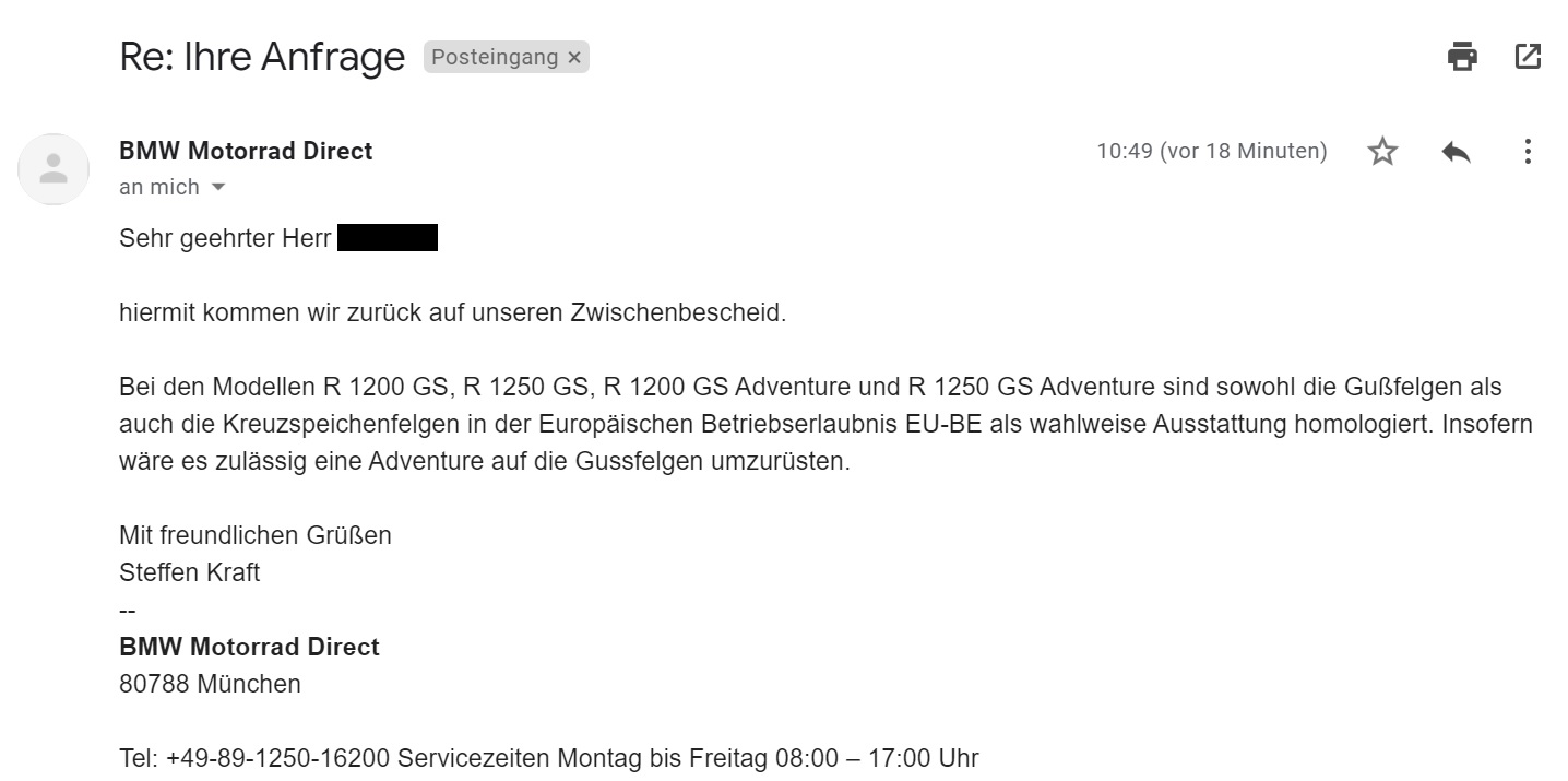

Ich finde das jetzt nicht so schlimm. Ich habe einen Satz Speichenfelgen und einen Satz Gussfelgen. Deshalb habe ich kein Bedürfnis nur ein Rad zu tauschen.
hallo MichaelBC
nur zur Info, auf der ADV darfst du keine Gussfelgen fahren! Darauf hat mich BMW beim Rückruf aufmerksam gemacht. Hatte auch Gussfelgen auf meiner 2019 ADV

war übrigens BMW Heiligenstatt in Wien, die sollten es schon wissen und hätten mir auch kein Pickerl (HU) gegeben mit Gussfelgen!
stehen die Gussfelgen im Zulassungs oder Typenschein deiner ADV?
hab mich auch geärgert, da ich 2 Sätze Gussfelgen hatte und sie mir auch besser gefallen haben.
vom putzen her waren sie auch angenehmer als Speichenfelgen
da sagt BMW München aber was anderes.
hast du nachgefragt?
hast du das schriftlich, dann hätt ich gerne eine Kopie davon und würde BMW in Wien damit konfrontieren und mächtig Wirbel machen!!!

Kam hier aus dem Forum. Und da es mit Namen und Tel.Nr. ist und durchaus logisch ist, sehe ich keinen Grund, das als Fake anzusehen.
Bemühe mal die Suchfunktion, dann findest Du den original Fred...

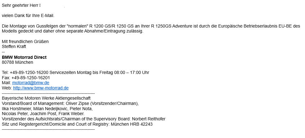

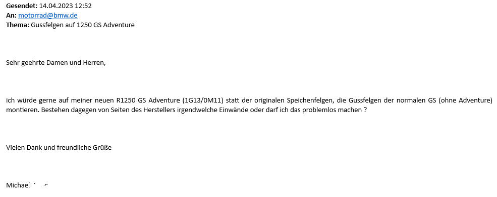

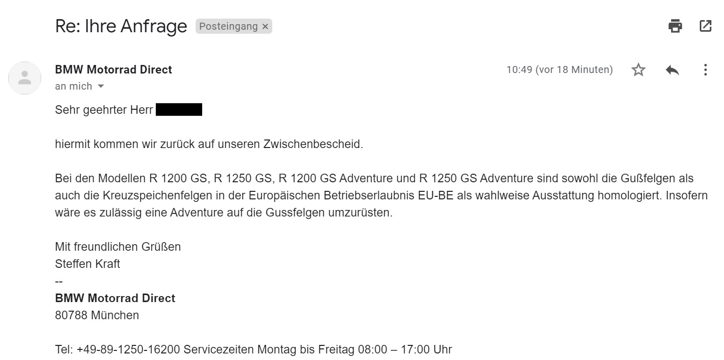

hallo MichaelBC
das stimmt leider, oder besser zum Glück, nicht. Aufgrund Deines Posts habe ich selbst nochmal bei BMW in München angefragt.
Die Antwort war ähnlich, wie das was schon von einem anderen User gepostet wurde und deckt sogar die Gussfelgen der R1200 GS und R mit ab.
Somit vertraue ich lieber auf die Aussage des Herstellers als auf einen Händler in Österreich und fahre meine Gussfelgen weiter. :bounce:
