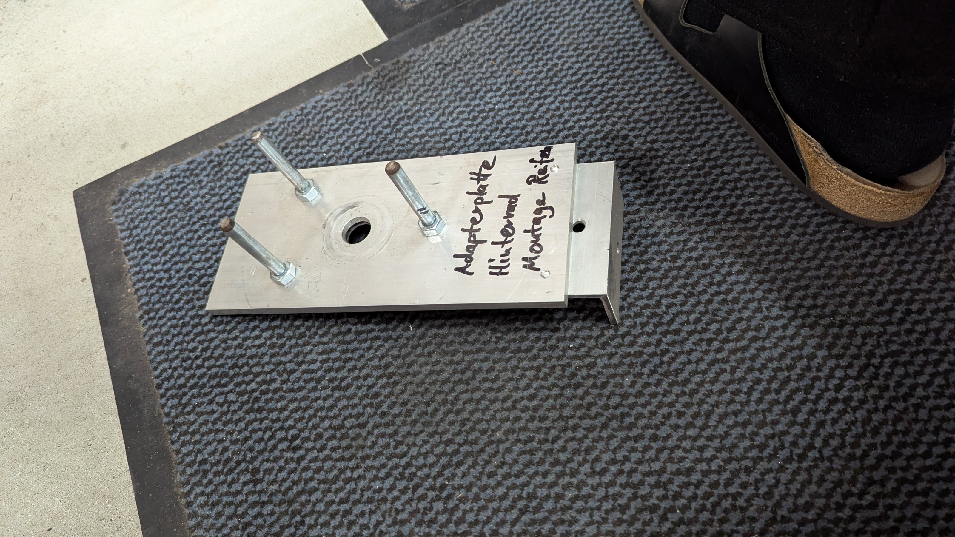

Ich habe einen Gegenhalter für das manuelle Gerät mit dem das Speichenrad an 3 der 5 Löcher für die Radbefestigung gehalten wird. An die Speichen geh ich nicht dran. Am Vorderrad kann man den gummierten Bolzen in die Nabe stecken als Gegenhalt
