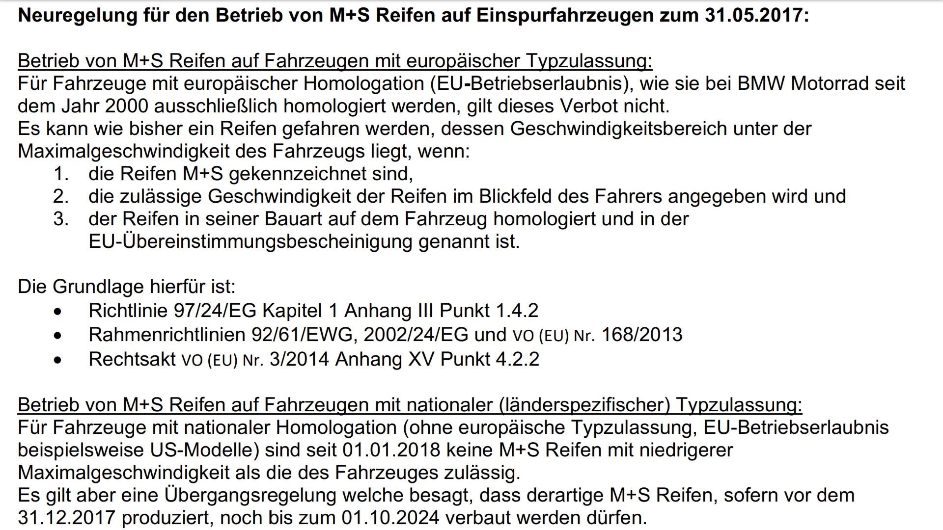

Walle, ich red keinen Unsinn. Siehe hier.
https://www.bmw-motorrad.de/content...ls/Reifenfreigabe.pdf.asset.1525093845266.pdf
Ich vermute, dass du der selbe schwäbische Dickkopf bist wie ich, lass dich bitte trotzdem belehren.
Fahrzeuge mit KBA Zulassung dürfen nicht mehr mit MuS Kleber und Reifen mit niedrigerem Geschwindigkeitsindex als eingetragen gefahren werden. Hier erlischt die Betriebserlaubnis.
Sollte dein TÜV Mensch das schriftlich abgeben und eintragen, dass ich trotzdem mit niedrigerem Geschwindigkeitsindex legal unterwegs bin, dann bin ich am Montag dort und lass es eintragen. Veröffentliche bitte seine Adresse.
Grüße Martin

hey, martin, seite 2 steht doch genau das drin. reifen, 1 v-klasse drunter unter vmax, mit kleberle aufm tacho.
...oder hab i was falsch verstanden?
oder meinst du die kleinigkeit mitm jahr 2ooo?...
...weil da die 11er nimmer drunter fällt?
also i geb dir jedenfallz info aufs wochenende hin...
gruß vom dickkopf vom kleinen heuberg... hahaha...

Ich mein die Kleinigkeit mit dem Jahr 2000 und davor. Alle mit KBA Zulassung und somit vom Kleberle ausgenommen. Leider. Ich hätte es auch gerne anders. Aber solltest du neuere Infos haben, bitte sags mir. Mir fehlt mein Mitas E07 Dakar sehr.

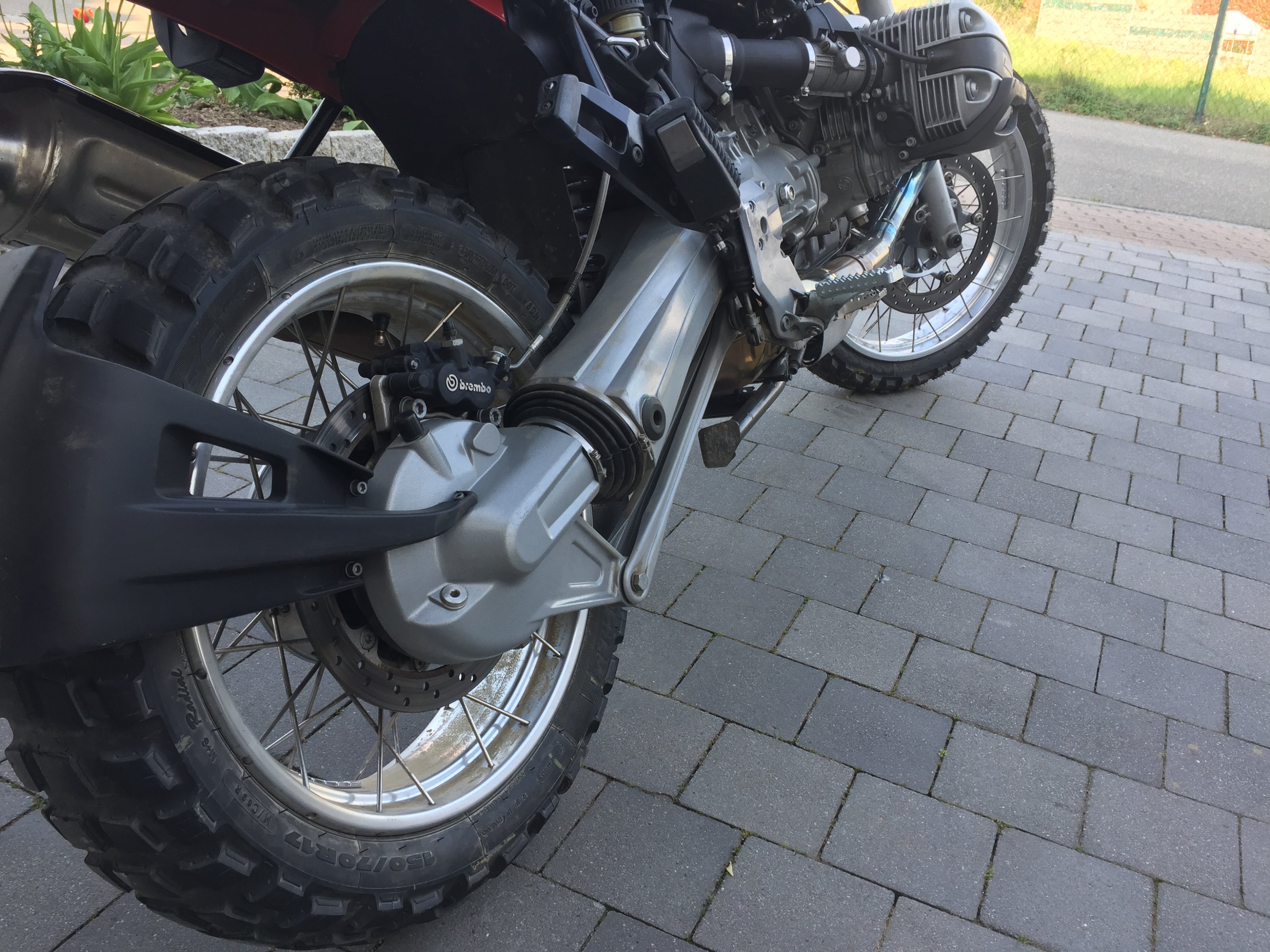

Das sind die Anakee Wild auf meinem zweiten Felgensatz, dazu noch ein 170km/h Sticker am Tacho und die Freigabe unter der Sitzbank. Erlaubt? Ich frag mal in die Runde. Beim TÜV wollte ich schon längst mal fragen. Sind übrigens Hölle bei der Selbsmontage 🙀.
Sonst fahr ich den CRA. Klasse Reifen, aber ob erlaubt weiß ich auch nicht sicher. Auch mal in die Runde gefragt.
Zumindest ist der easy aufzuziehen 😻.
Grüße Jürgen

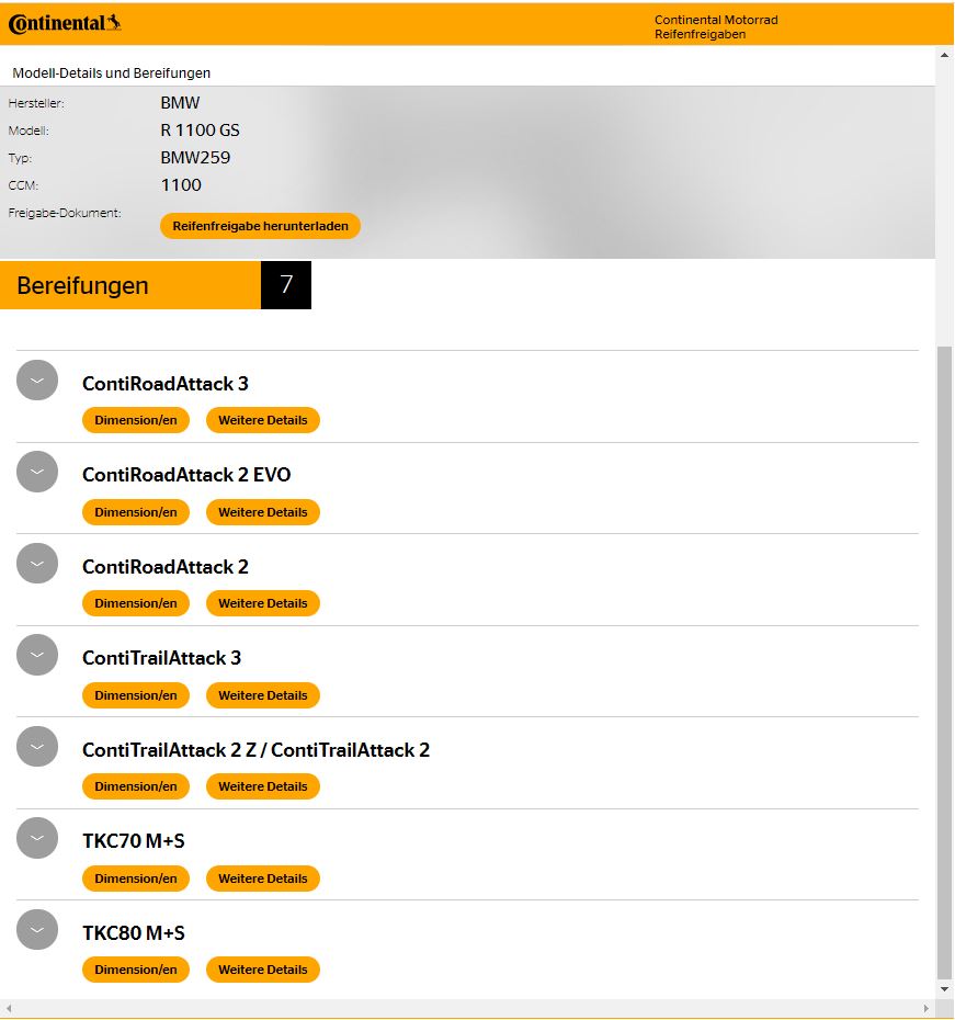

sodele, also...
für die 11er gs gilt:
a) die reifen brauchen eine reifenfreigabe (guckt man beim reifenhersteller).
b) mit dieser wackelt (oder fährt) man zum tüv-fuzzy.
c) dieser trägt im normalfall, wenn er auf allen 8 zylindern noch läuft, diesen reifen ein.
d) kostet leider knete.
für die 11,5er gs gilt das nicht, da:
eine mögliche in dem zulassungsdokument (coc - certificate of conformity) eingetragene reifenfabrikatsbindung entfällt. dies gilt halt für Fahrzeuge mit einer eu-typgenehmigung durch diese neuregelung.
hier im anhang die reifenfreigabe für die 11er gs:
