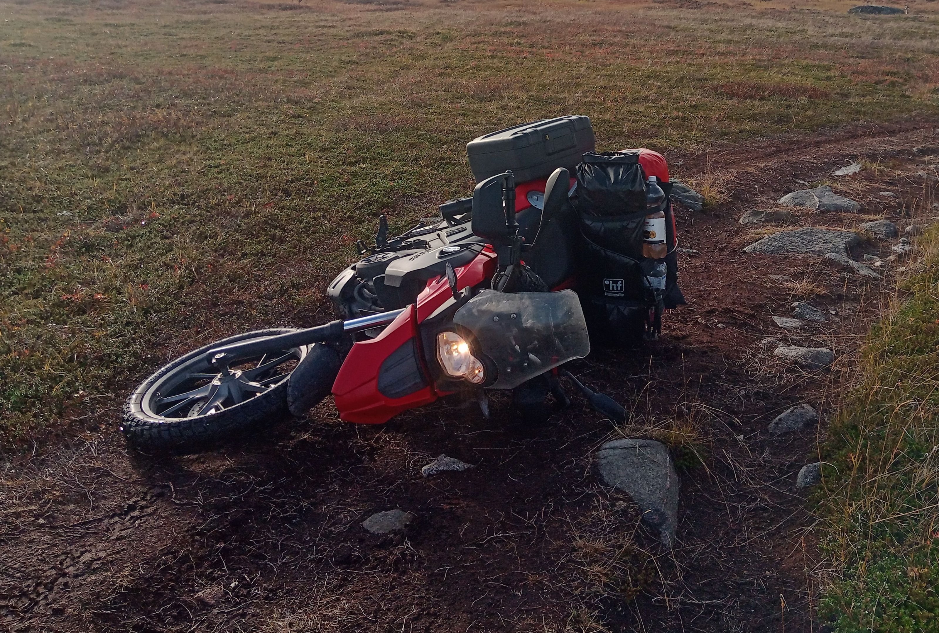

Wo braucht man in Norwegen eigentlich ein spezielles Reifenprofil jenseits eines 90/10-Reifens?
Die Frage ist berechtigt. Klar, für die Straße, Tankstellen, Hotel- oder Campingplatz-Zufahrten brauchts nix Anderes.
Der TE hat aber auch was vom TET geschrieben, da mag man keinen Straßenreifen haben.
Mir persönlich kommt es nicht auf die "Adventure-Optik" an, sondern auf die vielen kleinen Ebenmalwegvonderstraßedurchdengrabenandenstrand.... die für mich das Motorradfahren ausmachen.
Da kann der nächtliche 200m- Abstecher zum wilden Zeltplatz schon mal zur unerwarteten Schlammschlacht mutieren. Oder die Zufahrten im Varanger-Nationalpark kannst Du dann eben nicht fahren weil Du im ersten Sandloch hoffnungslos stecken bleibst.
Oder da wo sich mein Moppet schlafen legt wäre ich gar nicht erst hingekommen :)
