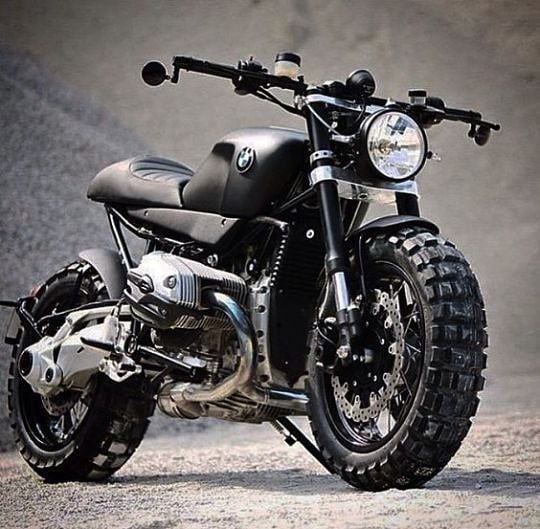

subsumiert-
ein Geländereifen der eher für Strasse ist? :showoff:
oder so ausschaut. cool!!!
achne umgekehrt , oder ???
