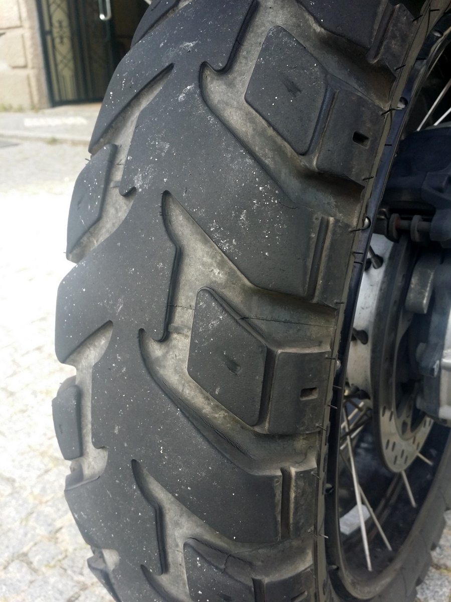

Ich habe heute nach rund 10.000 km Berlin-Porto in Portugal vorbeugend hinten den K 60 Scout tauschen lassen, weil der 60.000er Service anstand. Ich glaube, die Pelle hätte aber noch mindestens 2.000 km gehalten. Der VR bleibt noch 10.000 km drauf.

@cruisfix
der Reifen wäre sicher noch mehr als 2.000 km gegangen. ;-)
Ich hab meinen Mitas E10 hinten bis zur TWI Stelle runtergefahren in Marokko, und Frankreich über Autobahn nach Hause
der Reifen war so was von Eckig, das ging gar nicht mehr.

Ich bin unterwegs und habe die Gelegenheit zum Wechsel genutzt. Vielleicht freut sich ja noch ein armer Schlucker über den Pneu und fährt ihn auf - 4 mm runter.
Aber ich will weiter in die Pyrenäen und habe keinen Bock auf Slicks im Hochgebirge.
