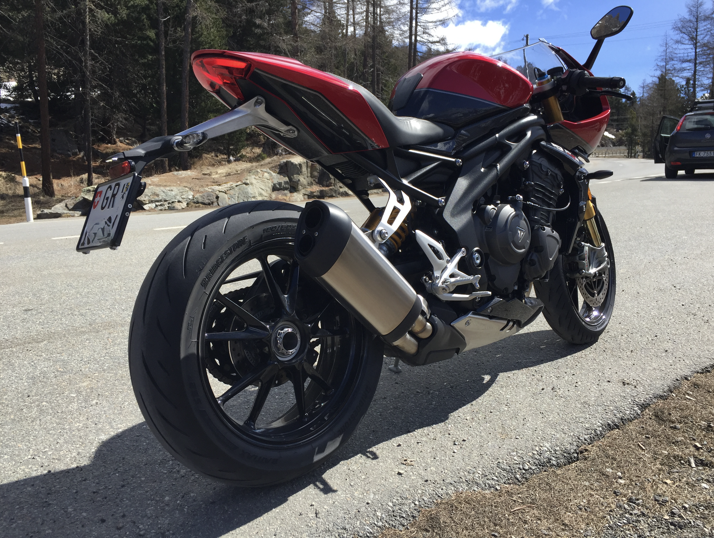

Frage war ja nur ob vielleicht jemand auch mal so einen Fall hatte oder einen ähnlichen ?
Ja, ich hatte auch so einen Fall - auf meiner ersten Fahrt dieses (noch ist es dieses) Jahr. Wäre aber nicht auf die Idee gekommen, den Fehler beim Reifen zu suchen. Ich hatte ihn nach Saisonende 2022 im Herbst noch aufgezogen und im nächsten Frühjahr auf der ersten Fahrt dann vergessen, dass ja neue Reifen drauf sind. Prompt den Hobel beim Losfahren an der ersten Kreuzung (noch im Dorf) abgelegt, obwohl ich weder besonders schräg war noch besonders heftig am Kabel gezogen hatte. Einfach so - wegen der Trennschicht, die beim Vulkanisieren auf dem Gummi verbleibt.
Was ich sagen will: Neureifen sind bisweilen derart rutschig, dass man während der ersten Kilometer gar nicht vorsichtig genug damit umgehen kann. Der Vergleich mit den rohen Eiern ist hier angebracht.
Der abgebildete Reifen zeigt meiner Meinung nach keinerlei Auffälligkeiten. Ist einfach ein neuer Reifen, der seine Einfahrphase noch nicht hinter sich hat.

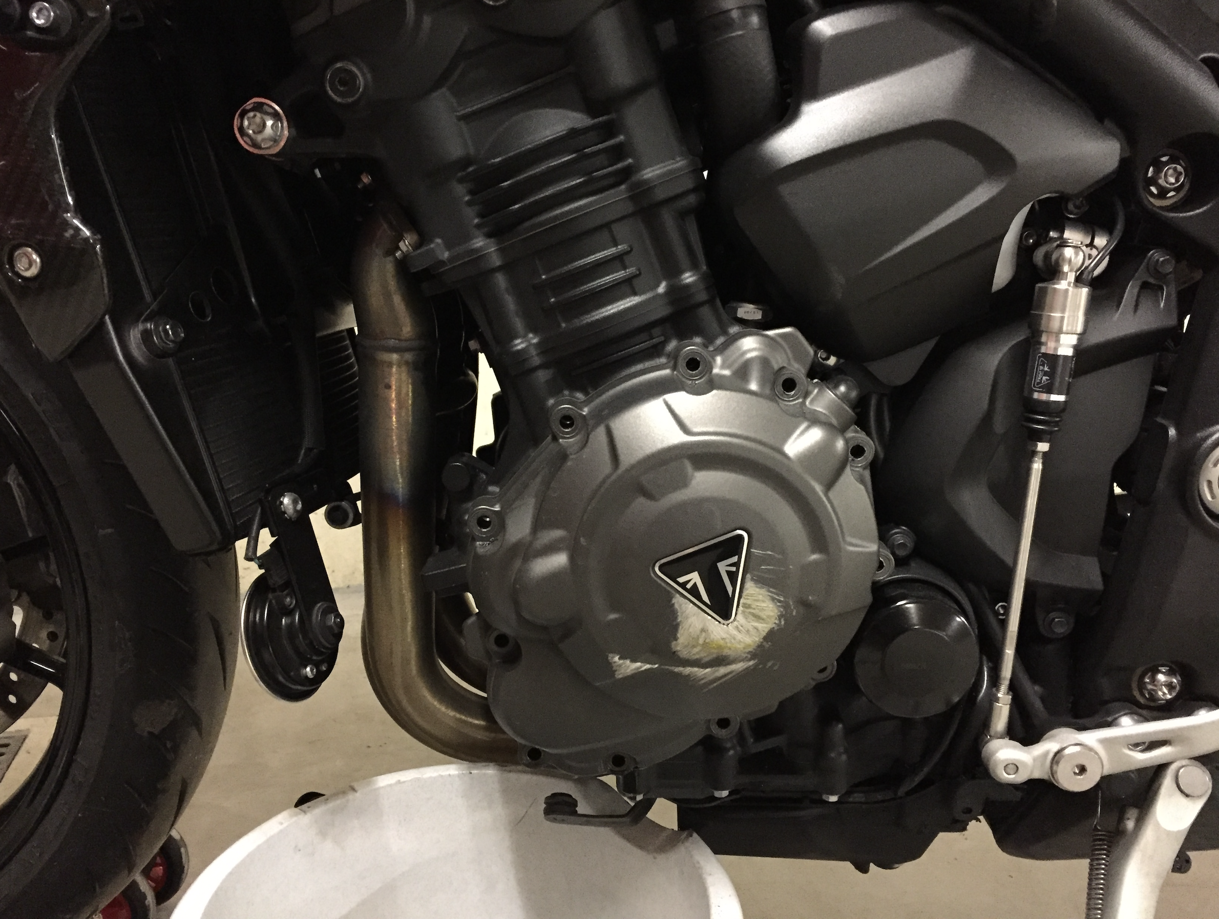

Hier der Limadeckel, der als Opferanode für sämtliche Lackteile gedient hatte und getauscht werden musste:

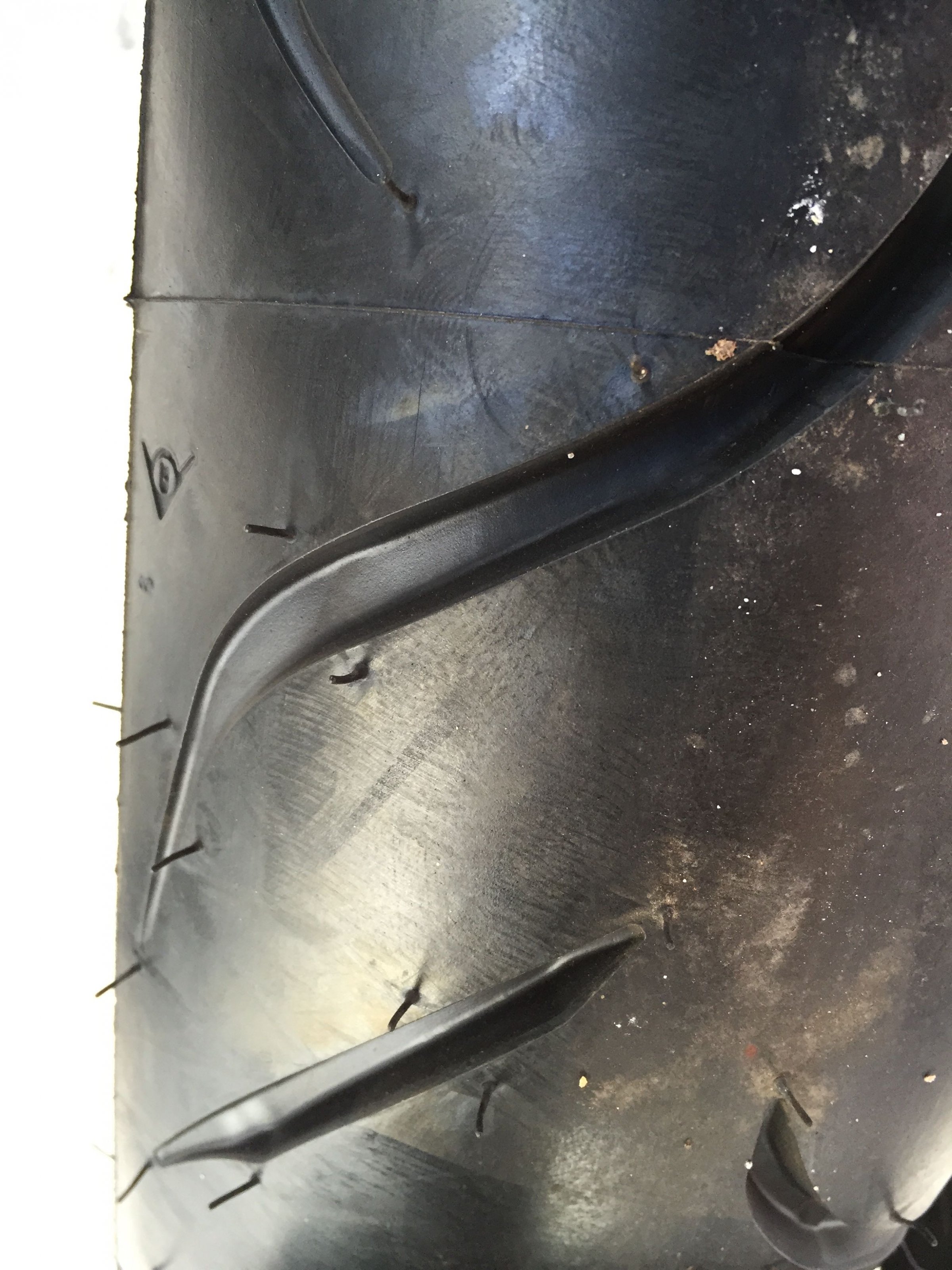

Und hier der "Delinquent", allerdings bereits nach der Einfahrphase:
Ein S22, der bis zu seinem natürlichen Ableben wunderbar funktionierte und sich durch keinerlei Auffälligkeiten mehr bemerkbar machte. Schuld am Sturz war ich selbst und sonst niemand. Könnte mir heute noch alle Haare raufen, wenn ich dran denke - das schöne Motorrad!

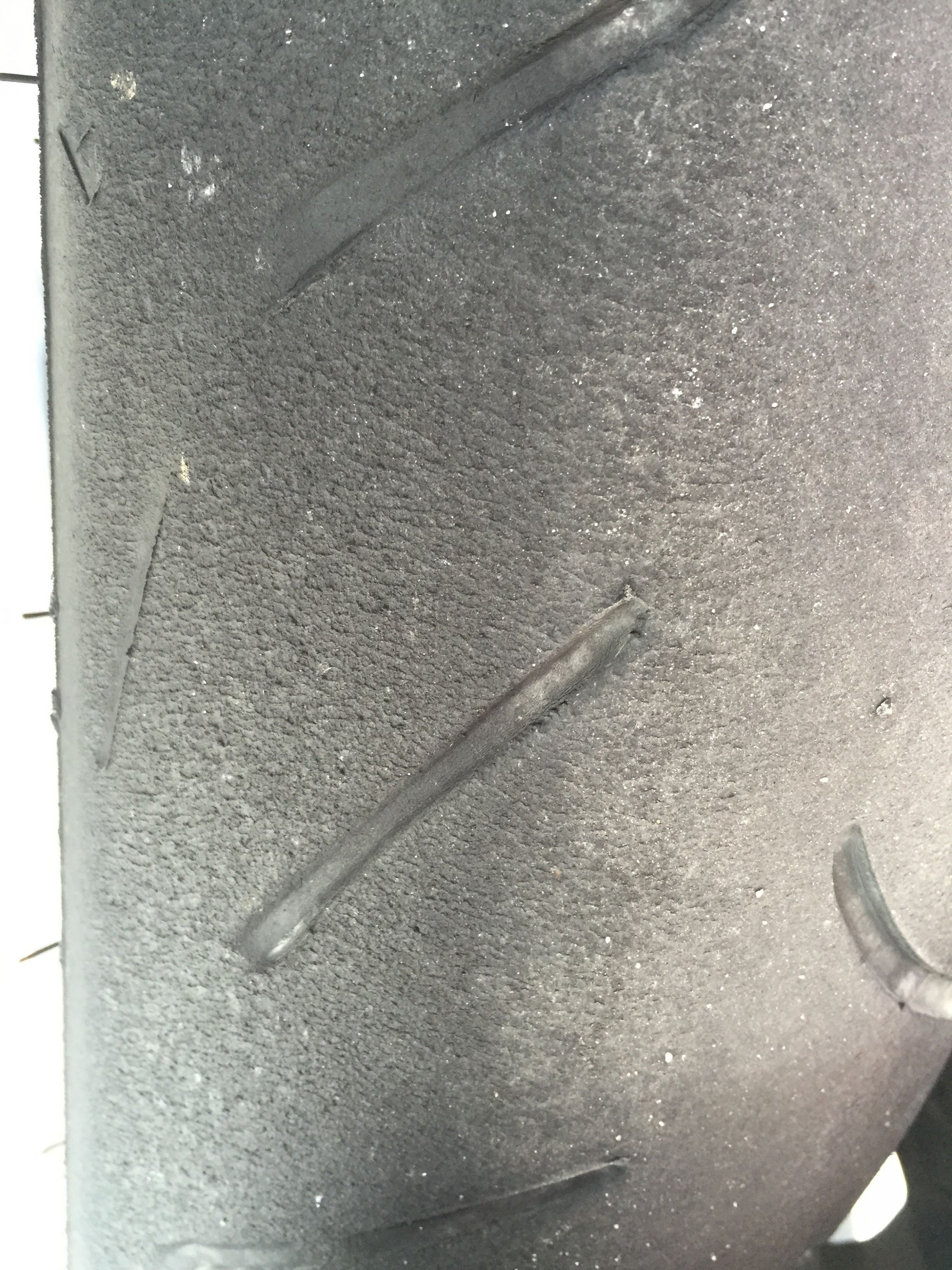

Moin, eigentlich wollte ich nix mehr zu sagen, da sich bei Fragen in diesem Forum Türen und Fenster öffnen, die lieber zu bleiben sollten. :wavespin:
Vor ca. 2 oder 3 Monaten hatte ich die Diskusion mit meinem Nachbarn, er meinte dann auch sehr Komisch das Zeug da drauf (Reifen), Frage war dann irgendwann wie wegbekommen ? Gestartet haben wir mit einem Heißluftfön um die 100 Grad Erfolg war gleich Null, Idee war halt wenn Reifen warm dann geht das Zeug weg.
Ach ja, Nachtrag, Drittelt die Lauffläche einfach dann ist das Mittlere Drittel Sauber und Links und Rechts davon war eben diese ominöse Zeug drauf, also nicht nur ganz am Rand ein wenig. Idee damals war dann auch ob der Scorpion Aussen weicheren Gummi hat und innen "härter" also 2 Komponenten Reifen, Glaube auch das es beim Scorpion so ist, man möge mich aber gerne berichtigen wenn dem nicht so ist. Das eben da was bei der Produktion falsch gelaufen ist ? Kann ja mal passieren, ob dem so ist ????
So weiter mit den Entfernungsversuchen, nach dem Fön haben wir es dann an einer Stelle mit Seifenwasser versucht, Erfolg Null. Dann mit Bremsenreiniger nach dem verdunsten, Erfolg Null.
WICHTIG ! Wir haben es an einer Stelle versucht, also nicht den ganzen Reifen eingesaut.
Dann kam Verdünnung, Erfolg Null. Dann Drahtbürste Erfolg es war das schwarze Gummi zu sehen und Fingertest verlief auch positiv. Am Schluss eben Motor gestartet, 1 Gang rein und bei drehendem Rad der Drahtbürste versucht, war aber nicht so richtig zufriedenstellend. Am Schluss Schruppfeile und dann sah der Reifen wie oben auf dem Bild aus, die Schicht ist weg aber an einigen Stellen immer noch rutschig.
Egal, ich musste noch nie mit Drahtbürten oder Feilen einen Reifen nachbearbeiten, zu 101% ist da auch was falsch gelaufen und es stimmt was nicht mit dem Ding, meine Frage war ja auch nicht ob schon mal jemand mit einem (neun) Reifen gerutscht ist, sondern ob jemand so eine Schlonzeschicht drauf hatte.
Reifen kommt runter und ich versuche den zu Reklamieren..
