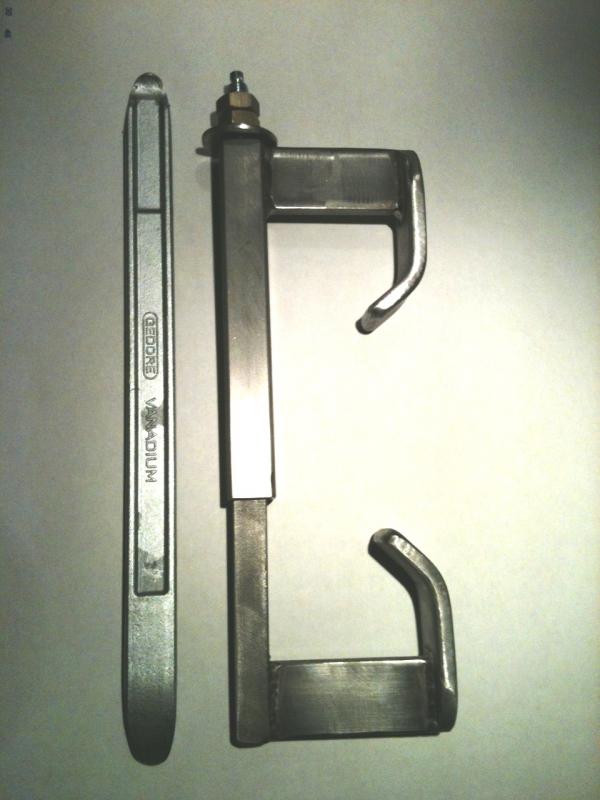

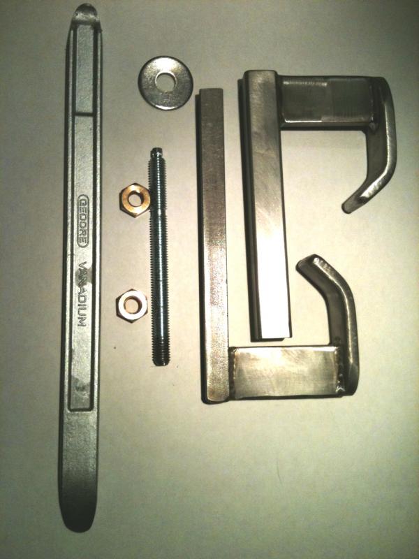

Hallo Gemeinde,
Inspiriert durch die Threats "Reifen selbst wechseln" und "Winterzeit - Bastelzeit" hab ich mal rumgegooglet nach nem handlichen Reifenabdrücker.
Neulich hatte ich nen Platten und musste den Reifen selbst abziehen. Mit Schraubstock war das Abdrücken zuhause kein Problen... den hab ich aber selten dabei.
Mit dem Seitenständer - allein - und nur einem montierten Rad....na ja...ich wollte es einfacher.
Bei den Aussies gibt es für teures Geld so ein kleines Werkzeug.
Mit Zoll und Porto ist man da schnell bei 100 Teuronen.
Und meins rostet nicht, da aus 1.4301.
Das äußere Rohr ist 150mm lang, aus Rohr 20x2mm.
Innen ein 14er Vierkantstahl mit nem M10er Gewinde.
Die Gewindestange ist aus verzinktem Material und das absichtlich, das VA auf VA gerne frisst und Abhilfe schaffende Schraubenpaste dann gerne an den Klamotten hängt.
Die Mutter ist aus Messing.
Auf dem Bild ist zum Größenvergleich ein 300mm Montiereisen abgebildet.
Das ganze Teil wiegt 1080g - kann man bestimmt noch etwas optimieren.
Bei 85kg Eigengewicht seh ich das aber nicht so eng - da haben andere hier größere Probleme
Was noch geändert wird ist ein Schrumpfschlauch zusätzlich über dem Außenrohr zum Schutz der Felge.
Funktionieren tuts auch super.

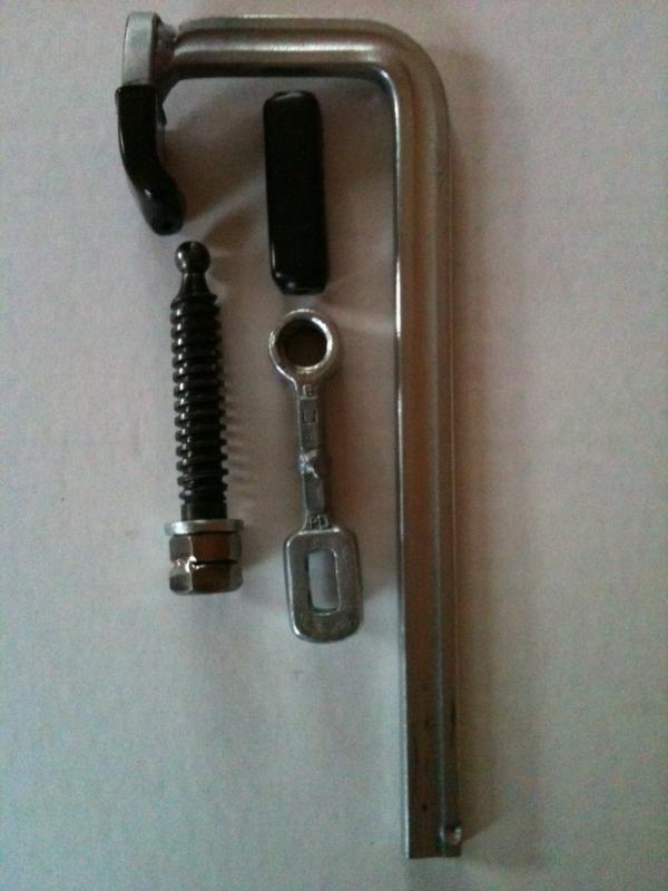

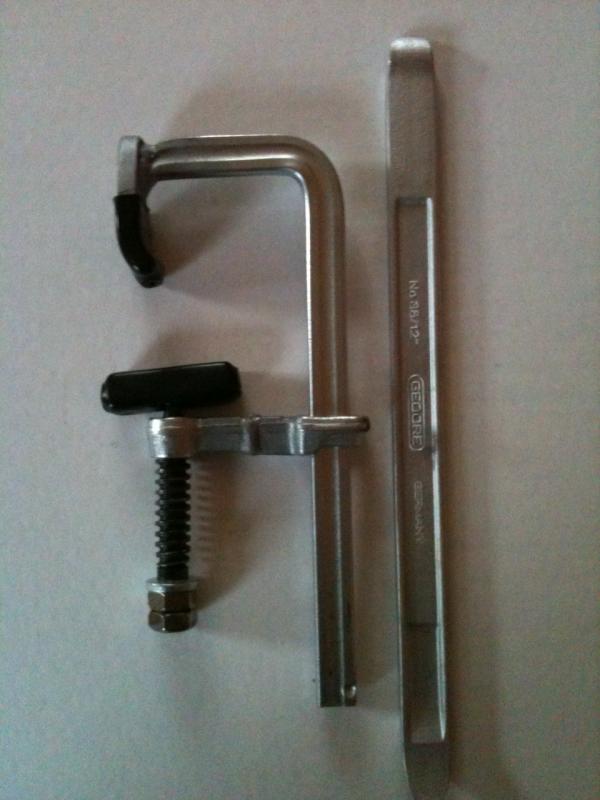

wäre ne Idee.
. Im Notfall hätte ich den Griff mit einer Rohrzange angepackt, ich wollte aber nicht die vom Nachbarn ausgeliehenen Zwingen beschädigen. Ich denke, man bräuchte eine Zwinge mit einer sehr langen Schraube, bei der man, wie bei dem Prototyp von Harry_mhm, oben einen Schraubenschlüssel ansetzen kann. Leider haben die Zwingen, die ich kenne, kein Standardgewinde, so dass man die Schraube nicht einfach durch eine längere ersetzen kann.
