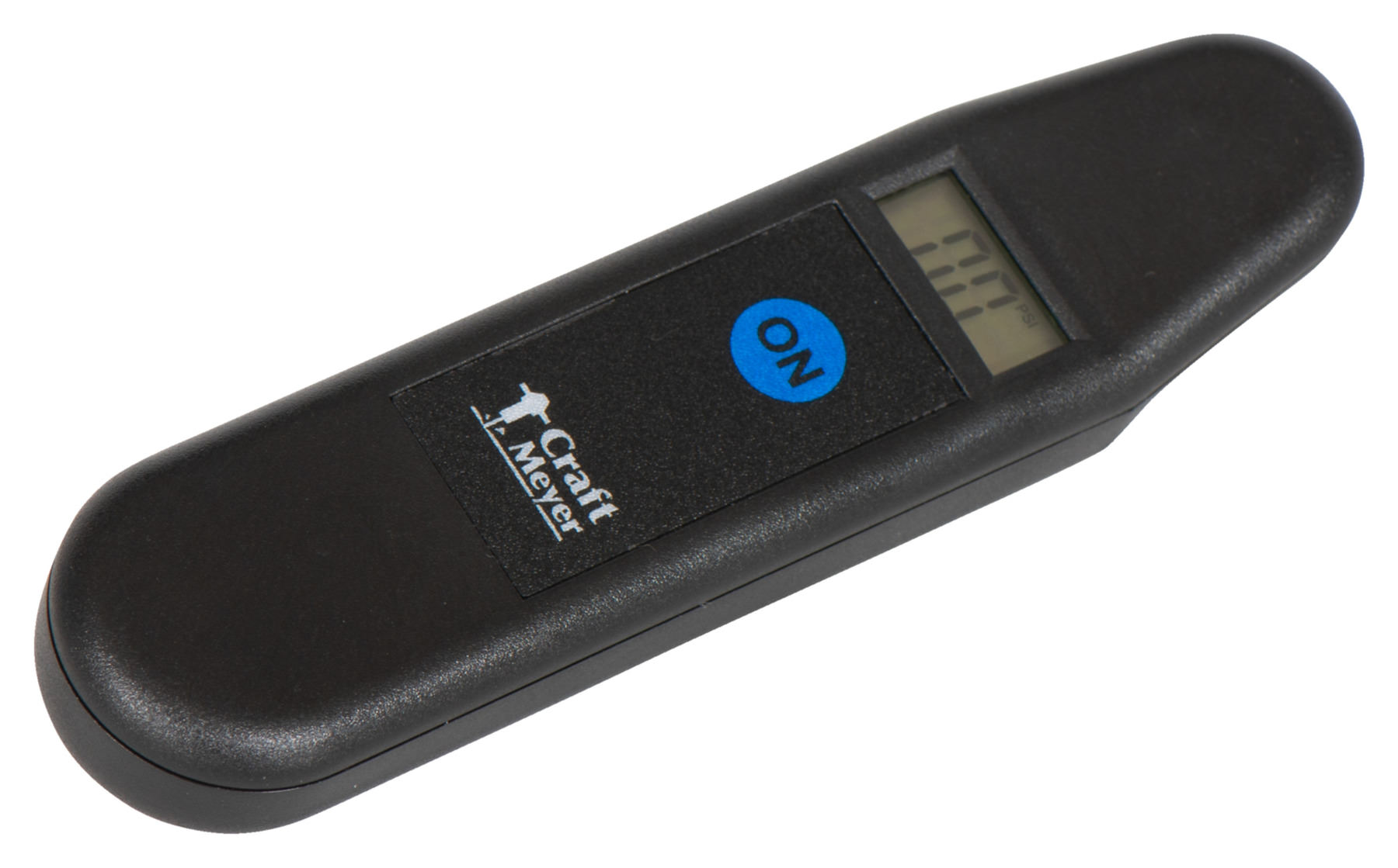

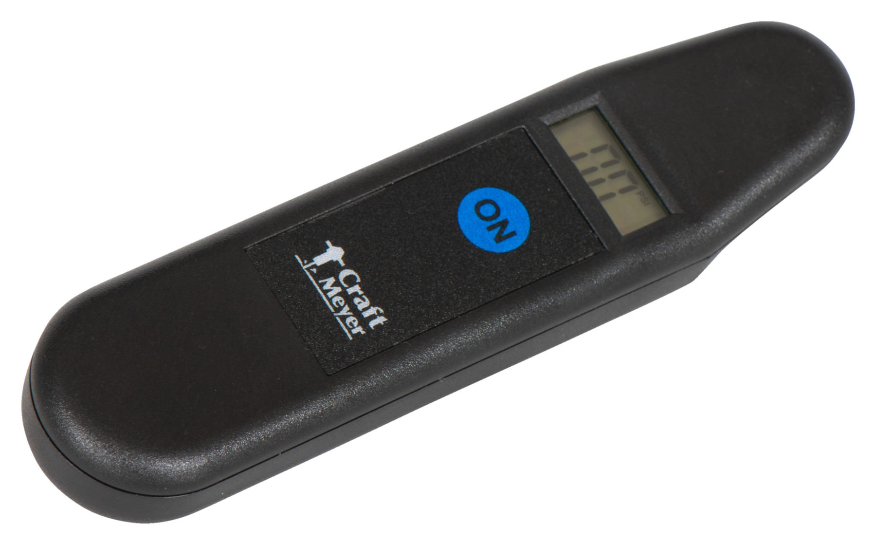

Für solche Fälle:
Hab ich mir letzte Woche bei Louise bestellt
