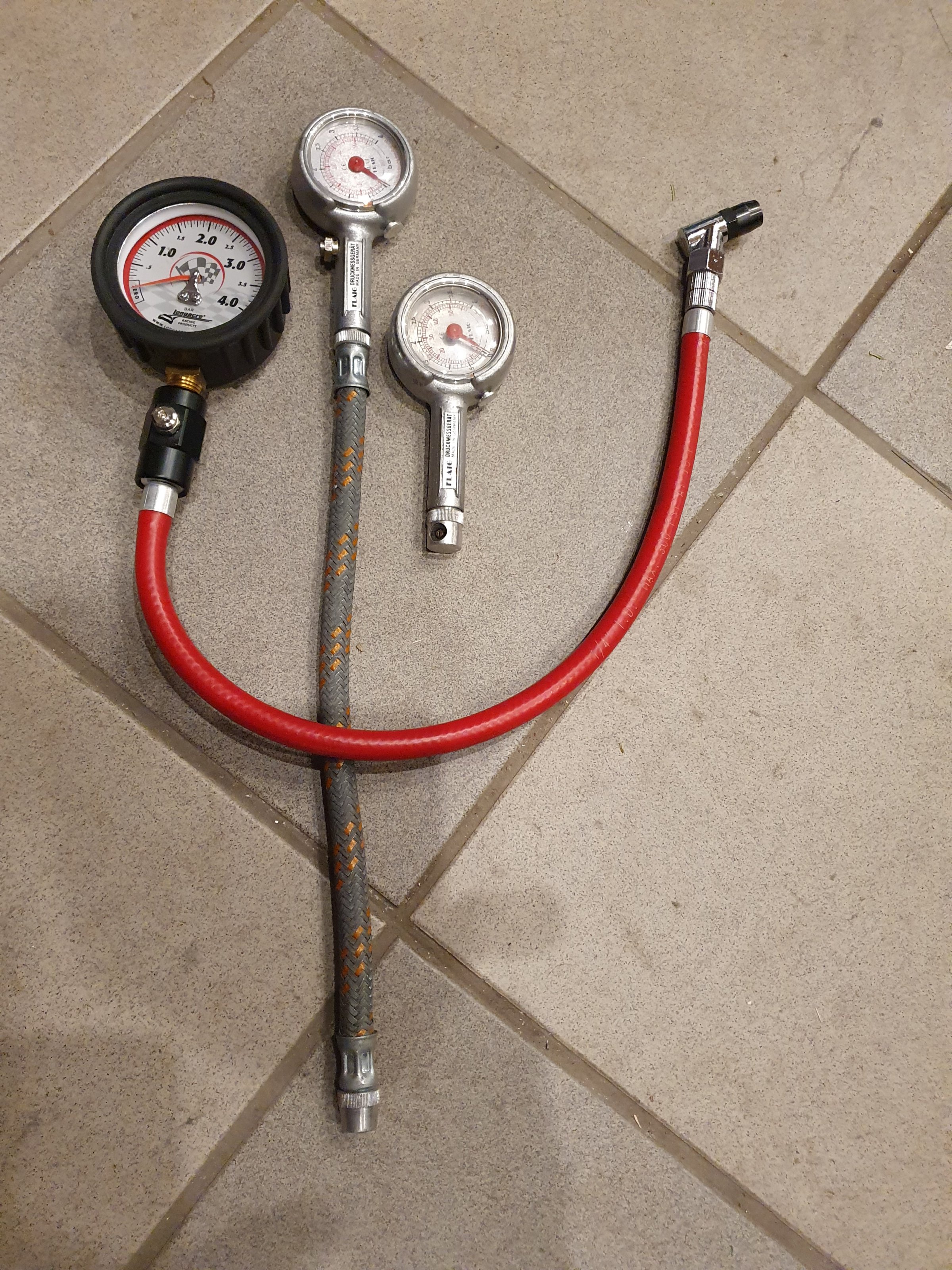

Nun, seitdem RDK, inclusive schicker Digitalanzeige für jedes einzelne Rad am Gefährt in den meisten Fahrzeugen Vorschrift ist, kann ich mir vorstellen, dass die Tankstellenbetreiber keinen Bock mehr haben zu diskutieren, welche Anzeige die richtigere ist, die vom Daimler-, BMW-, Hyundai-, Kia- oder Audi-Piloten oder eben die tragbare vor der Tür. Praktisch egal, was die Anzeige der Tankepumpe vermitteln will. Dient halt jetzt nur noch zum dumpfen auffüllen :cool:
Leider funktioniert das dumpfe Auffüllen in meiner Umgebung nur noch selten: die meisten Tanken nehmen seit Kurzem entweder 1 € für die Luftpumpe oder man sieht schon von weitem dass der Luft-Schlauch feht bzw . andere Teile...:madssmiley:
Da hilft nur Handarbeit und die Kontrolle mit ´nem kleinen Digitalprüfer.
