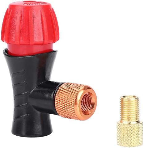

Oha! So weit runter mit dem Druck hätte ich jetzt nicht gedacht. Bin bis jetzt immer mit Straßenreifendruck gefahren. Gut zu wissen, dass da ne Menge Luft nach unten ist :biggrin:
Die kleinen Gaskartuschen habe ich in meinem Reifenflickkit.
