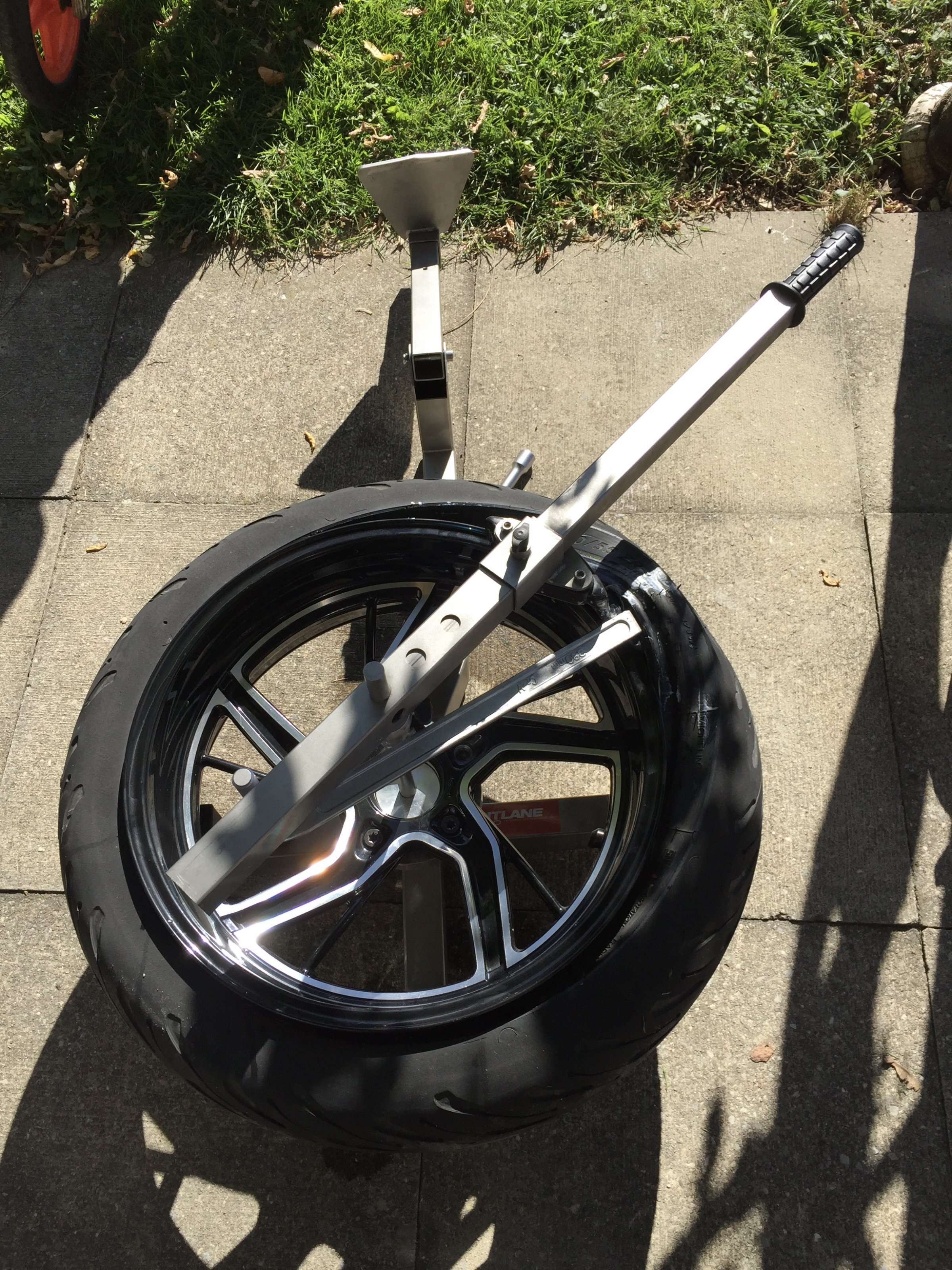

Was ich beim GP503 festgestellt habe: wichtig ist ruhiges Arbeiten ohne Zeitstress.
Nicht am Hebel reißen, sondern zu zweit Arbeiten. Ich drücke den Reifen in's Felgenbett und meine Freundin dreht langsam und kontinuierlich
. Ich habe mich lange Zeit in der Garage abgemüht und geglaubt, die Reifen müssten ordentlich Temperatur haben (habe diese dann in der Sonne aufgewärmt). Nun arbeite ich in der Küche auf den Fliesen (mit untergelegter Antirutschmatte aus dem Auto). Eine Nacht die kalten Reifen auf Zimmertemperatur erwärem lassen, reicht. Ich habe auch mal mit einem verlängerten Hebel experimentiert, um mehr Kraft ausüben zu können. Alles Humbug, dabei besteht eher die Gefahr, den Reifen an der Flanke zu beschädigen. Ruhig und nicht ruckartig den Montagekopf bewegen. Gut Montagepaste verwenden. Technik ist da wichtiger, als rohe Kraft.
Seit dem ich raus habe, wie man es macht, bin ich jedes Mal erstaunt, wie einfach es gegangen ist....
Mittlerweile macht es nun Spass.
Mein Rat: Jeder, der bisher an solchen Geräten, wie dem GP503, verzweifelte, sollte es nochmal ohne Stress und zu zweit probieren. Die Technik ist dabei wirklich wichtig.

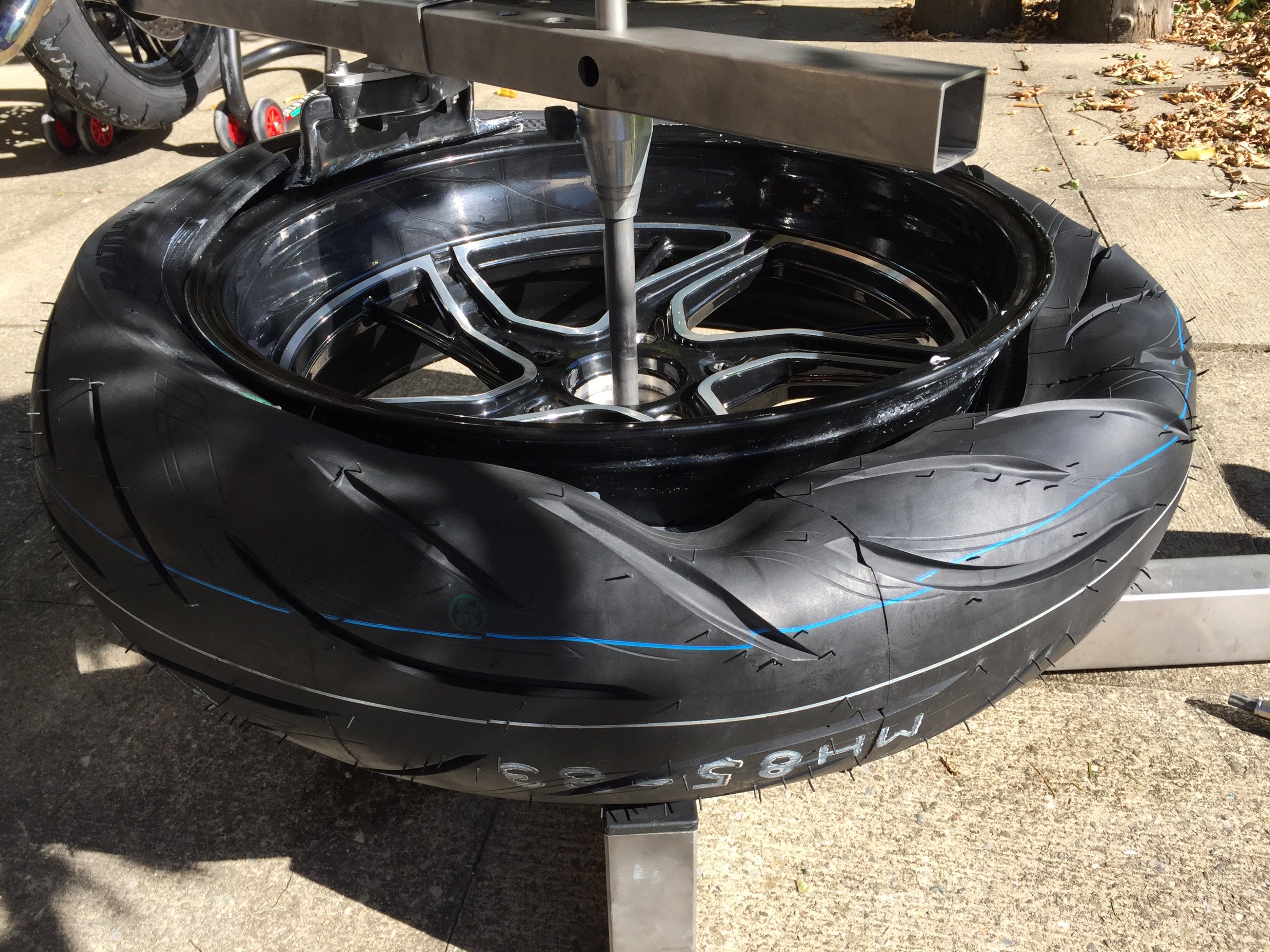

Ich habe letzte Woche meine ersten Reifen mit dem Olmax-Gerät auf Speichenfelgen montiert. Meine Reifen waren 5 Jahre alte, "neue" Bridgestone A40. Die Karkasse ist so bretthart, dass man sich als ausgewachsener Mann auf den stehenden bloßen Hinterreifen setzen kann. Selbst wenn man sich beim Montieren auf die Flanke stellt, kann man insbesondere den schmalen Vorderreifen kaum ins Felgenbett drücken. Zu zweit sind wir auf dem Garagenboden herumgerutscht und waren am Ende schweißgebadet.
Zuvor hatte ich mir mehrfach so ziemlich jedes verfügbare Video angeschaut. Wie Camshifter schon schrieb, werden dort meist butterweiche Schlappen aufgezogen, die von selbst auf die Felge springen. Diese verzeihen auch eine an sich falsche Anwendung des Montiergeräts. Serpel hat schon mehrfach darauf hingewiesen. Aus meiner Sicht ist unbedingt darauf zu achten:

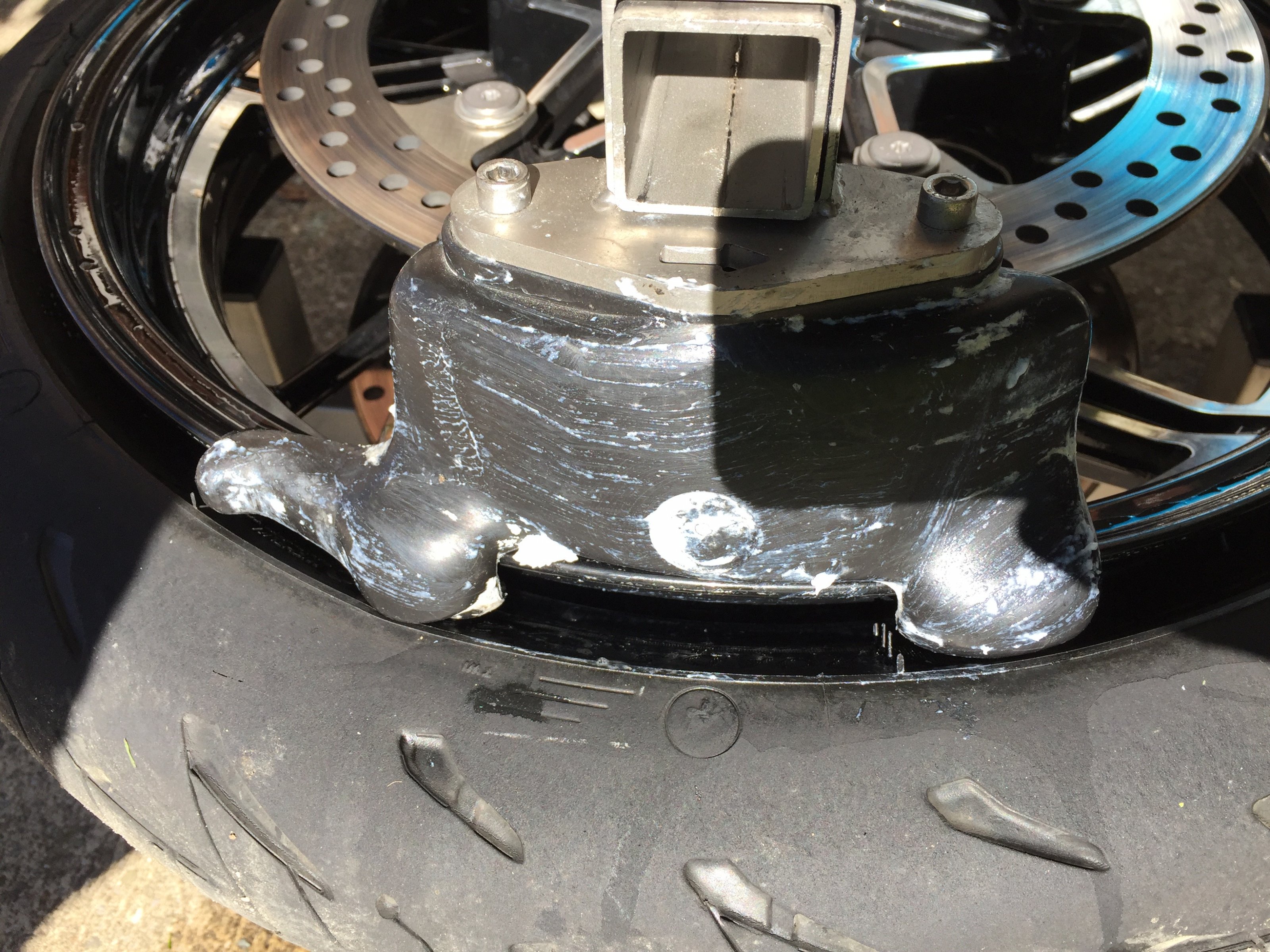

  • Die Reifenwulst läuft immer schräg über den Montageschuh. Beim Abziehen unter dem Schwanz (links) über den Schnabel (rechts), beim Aufziehen über den Schwanz (links) unter den Schnabel (rechts).
  • Die Drehrichtung des Montageschuhs ist immer gegen den Uhrzeigersinn, sowohl beim Abziehen als auch beim Aufziehen. (Die Ente schwimmt also rückwärts.)
  • Beim Aufziehen empfehle ich, zuerst den Montagearm mit Montageschuh auf die Felge aufzusetzen und danach den Reifen mit der Unterseite über die Felge zu drücken. Bei schmalen, harten Reifen lässt sich sonst der Montageschuh nicht mehr zwischen Felge und Reifen schieben.
  • Um den RDC-Sensor nicht zu beschädigen, empfehle ich, den Montageschuh sowohl beim Abziehen als auch beim Aufziehen rechts neben dem Ventil anzusetzen, so dass das Ventil (RDC) auf ca. 11 Uhr steht.
  • Der Wuchtpunkt (farbiger Punkt) sollte sich von Beginn in Höhe des Ventils befinden. Ein nachträgliches Drehen des Reifens auf der Felge ist mir trotz zweiter Person nicht gelungen.

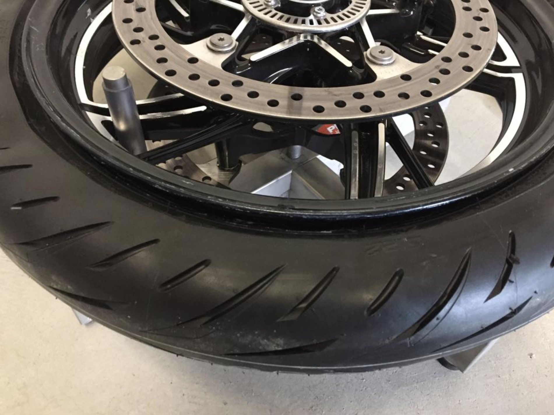

In der Ruhe liegt die Kraft. Habe am Wochenende zum ersten Mal selber den Vorderreifen der LC Adventure gewechselt und hatte großen Respekt. Nach einer Stunde war alles wieder eingebaut. Zu zweit arbeiten kann ich nur empfehlen, da es wichtig ist, den Reifen soweit möglich ins Felgenbett zu drücken. Da sind zwei Arme und Beine zu wenig. Die Temperatur war ca. 15°C, und viel Schmiere im Spiel. Hinterreifen folgt.

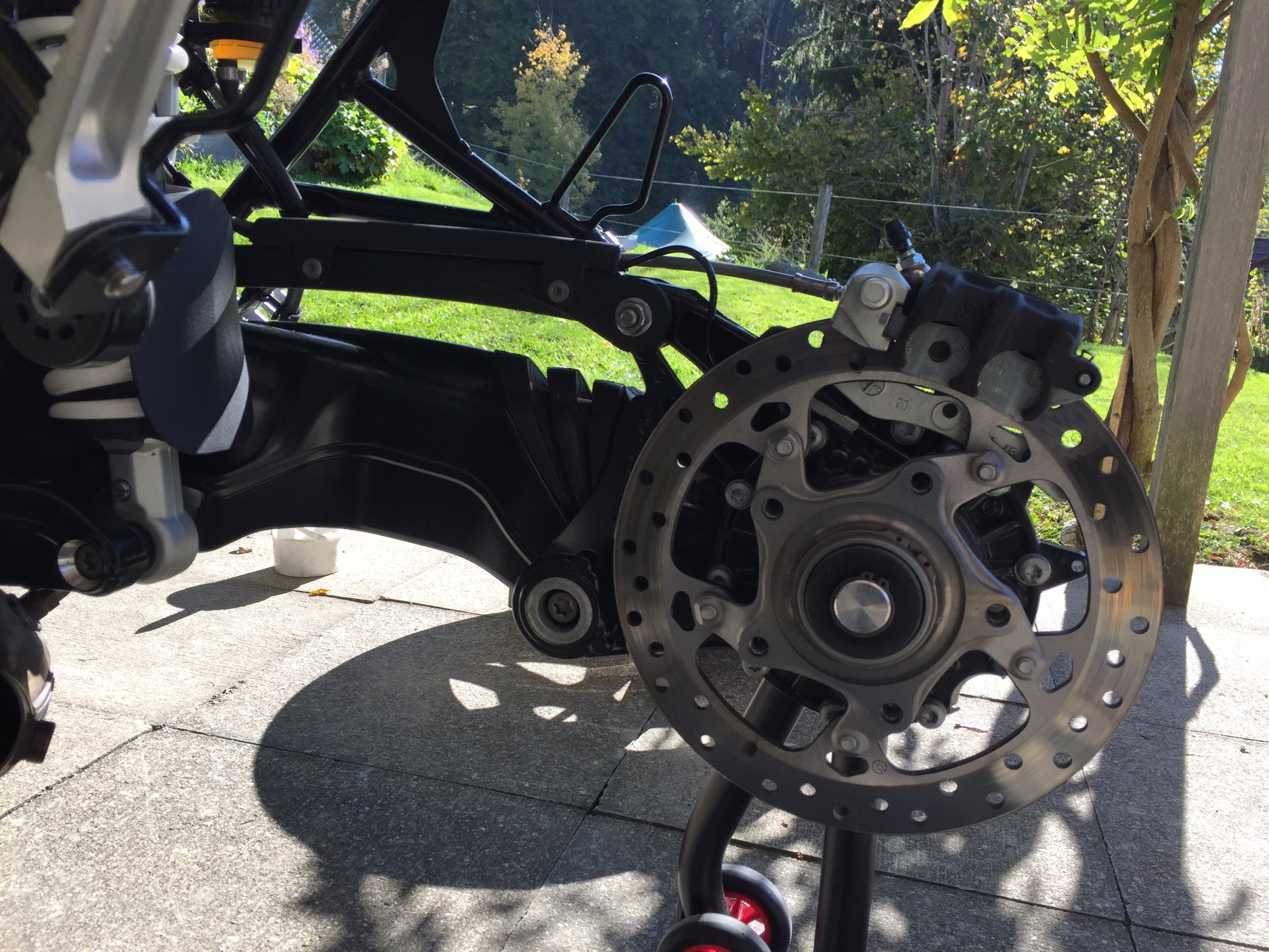

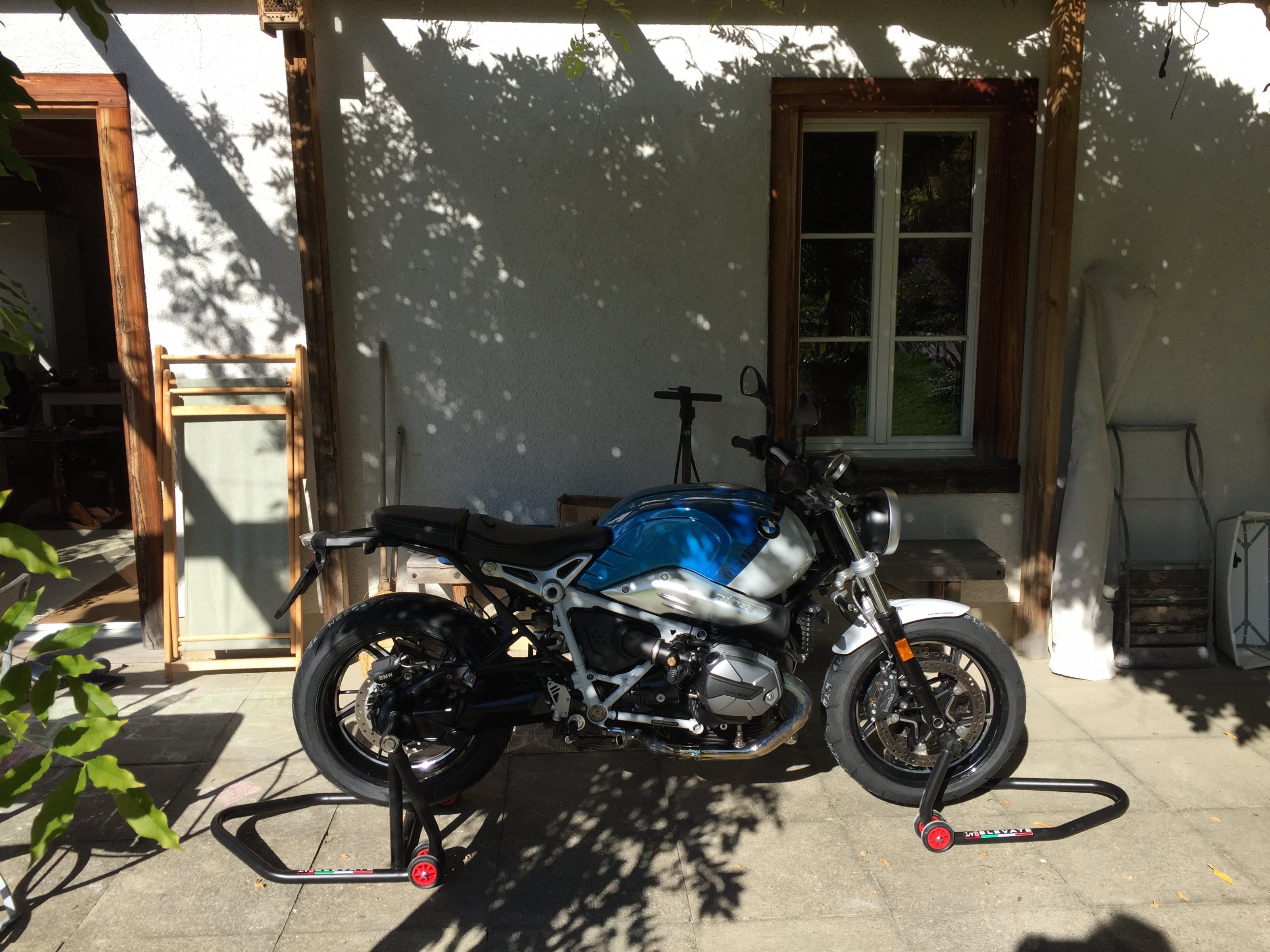

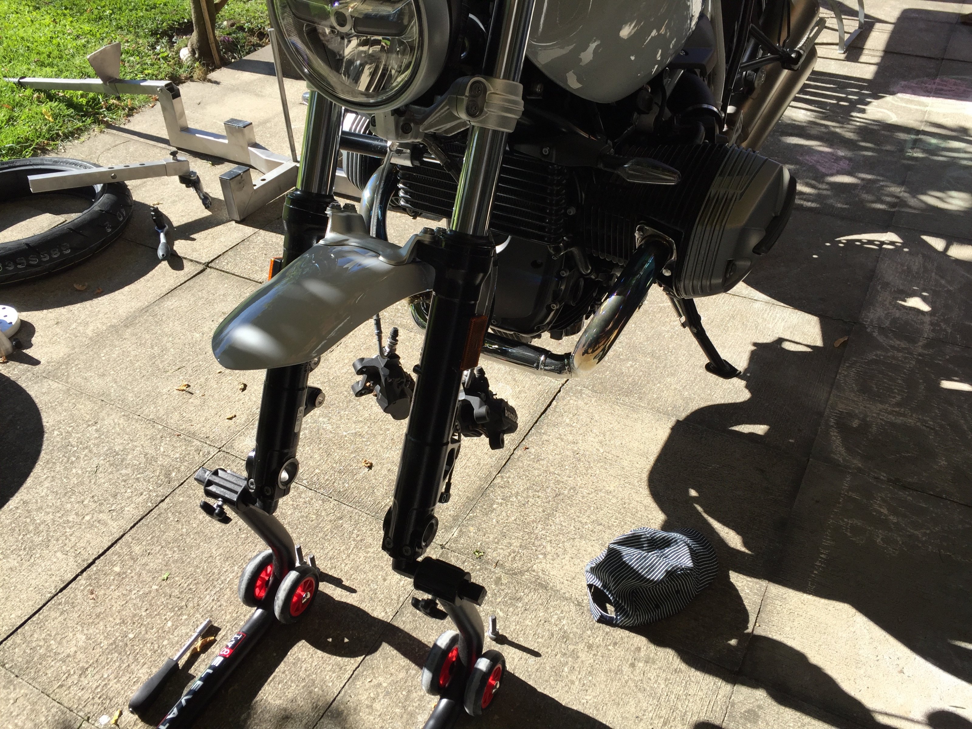

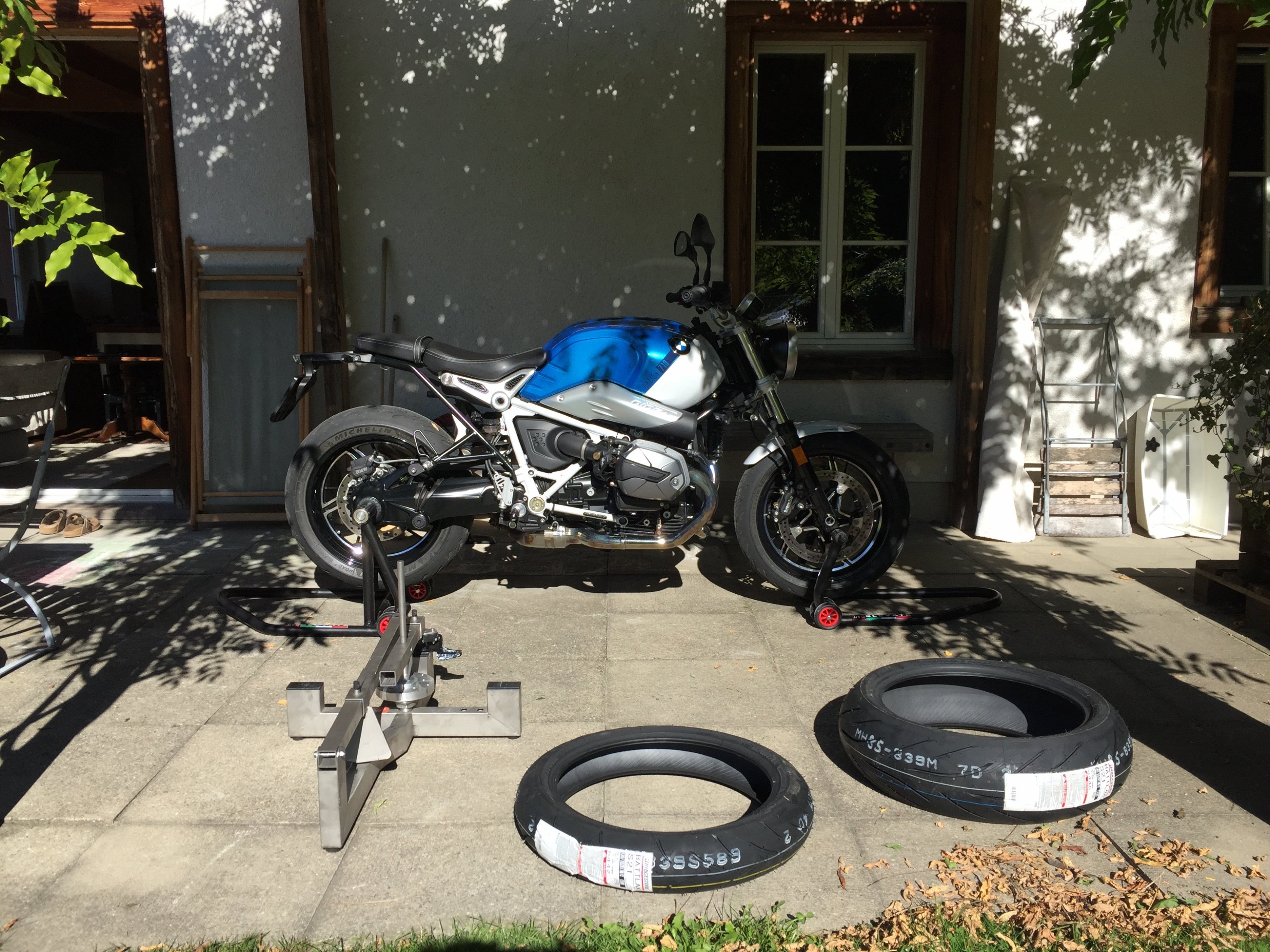

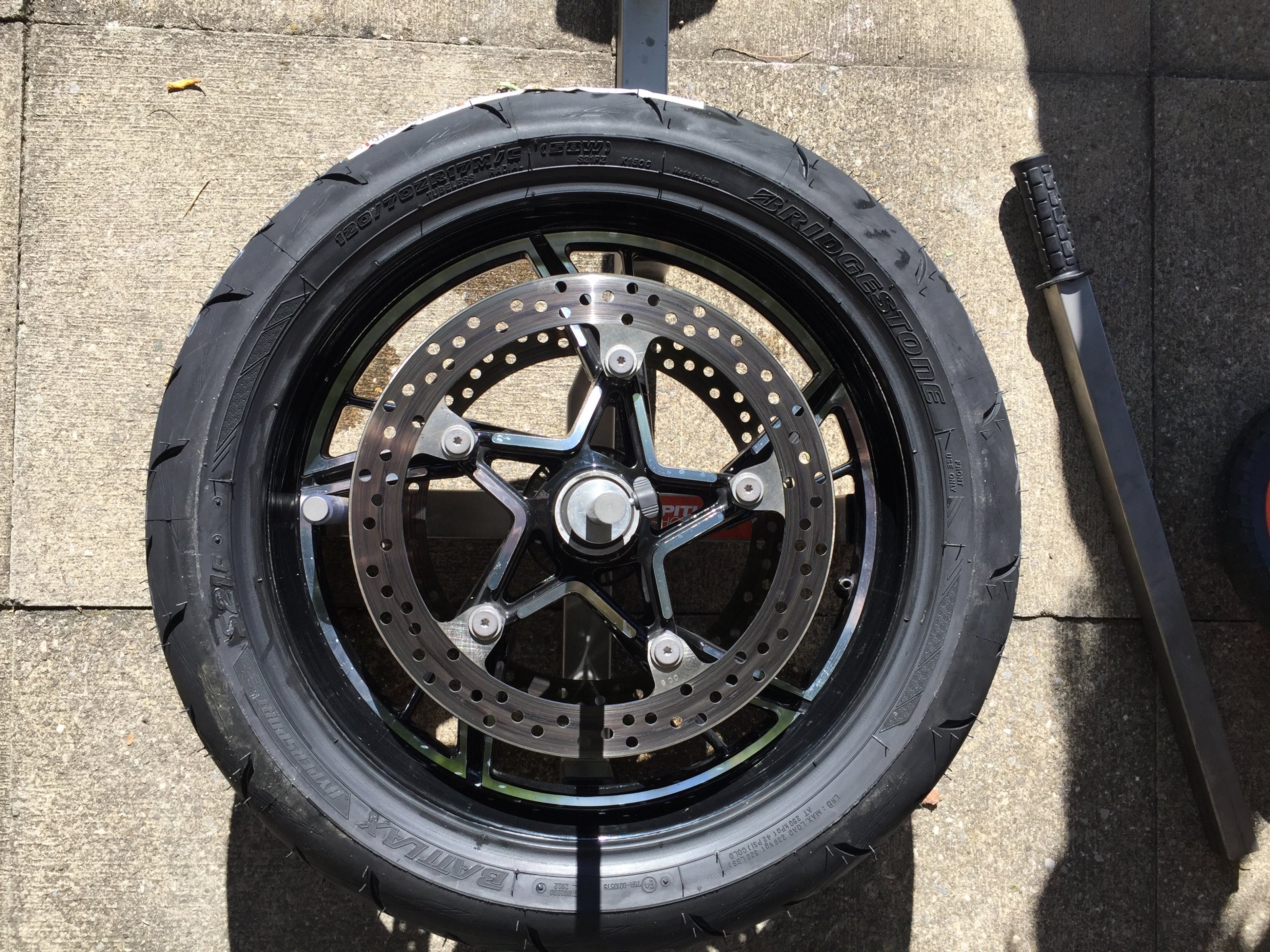

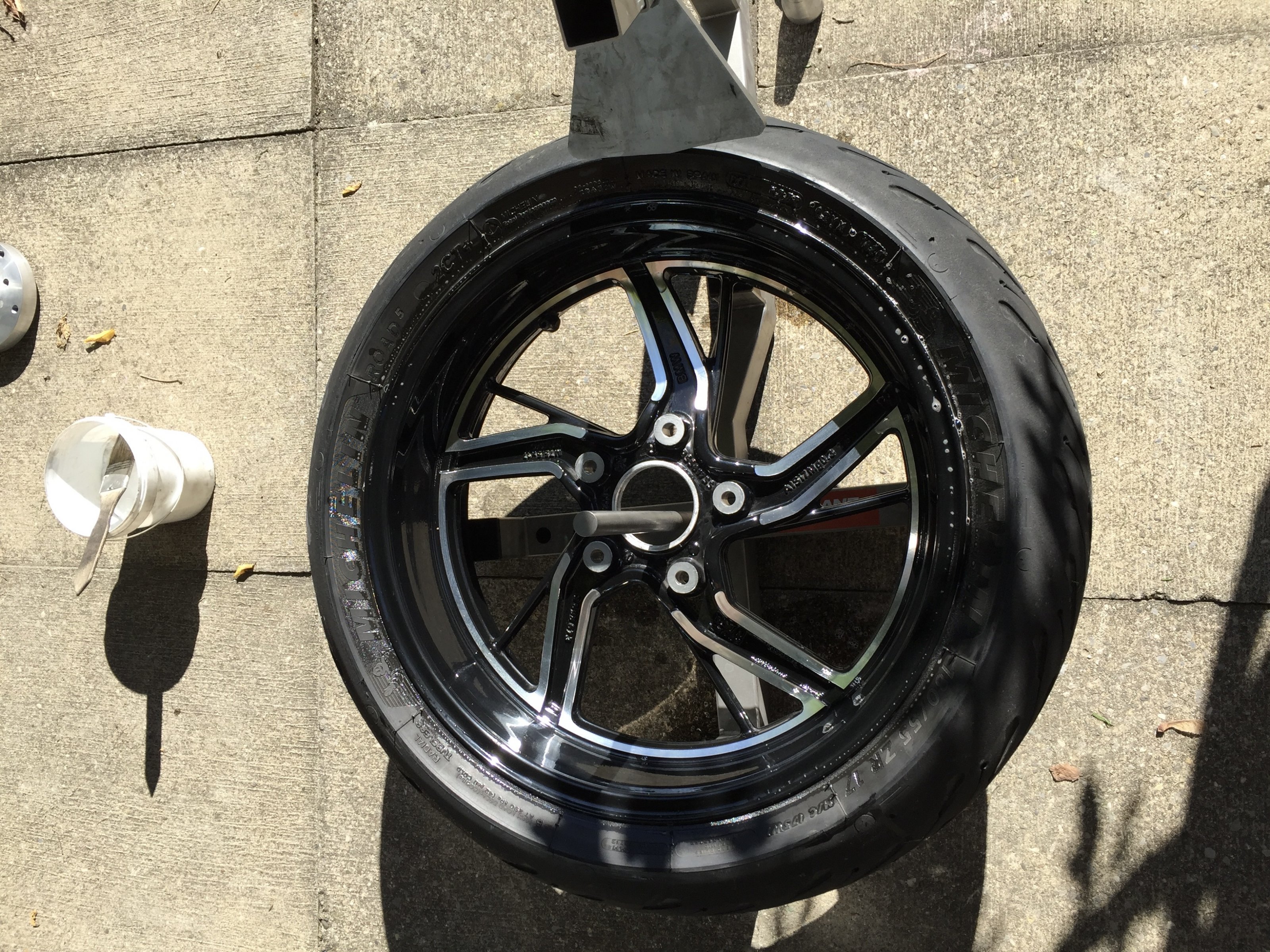

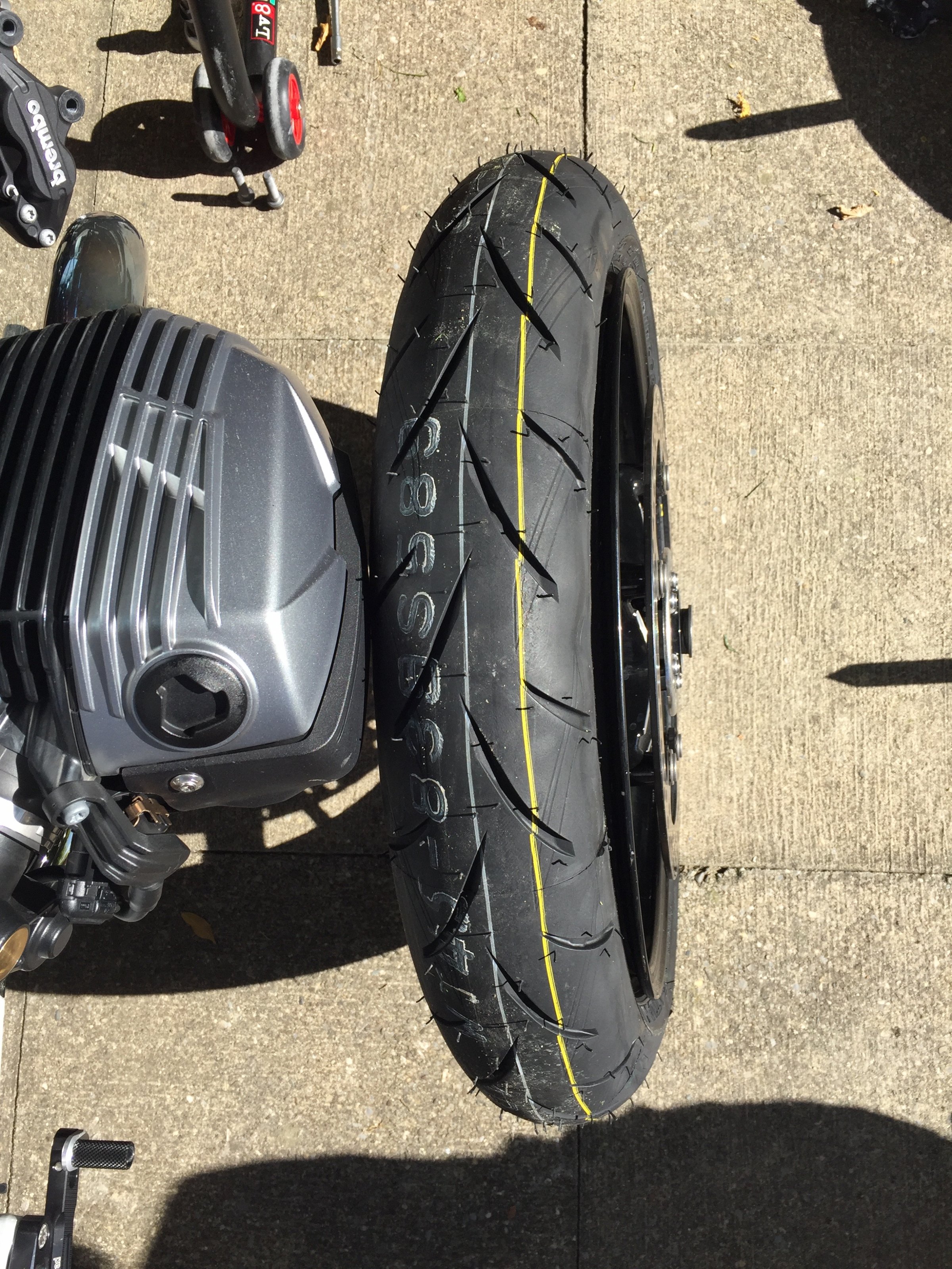

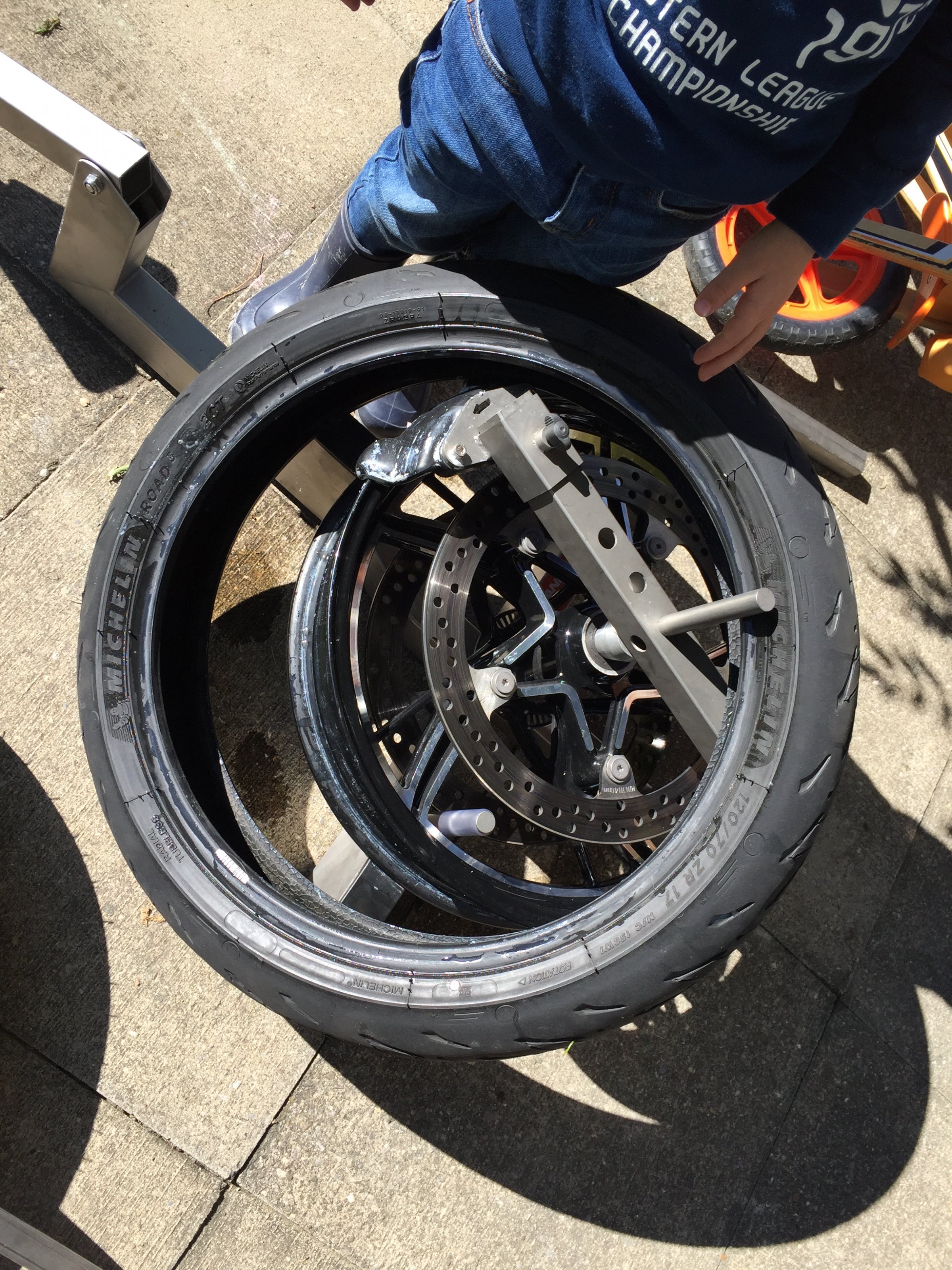

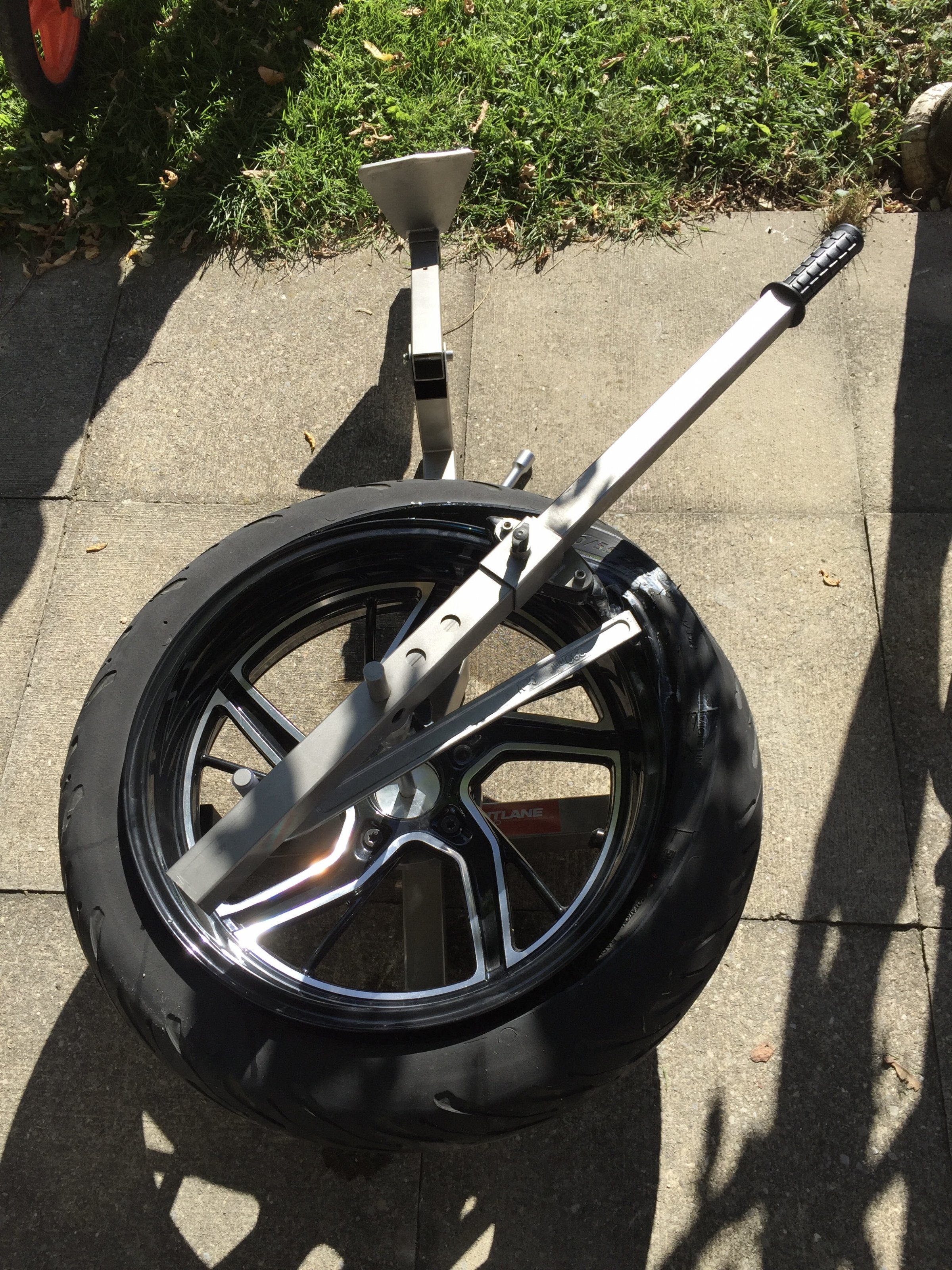

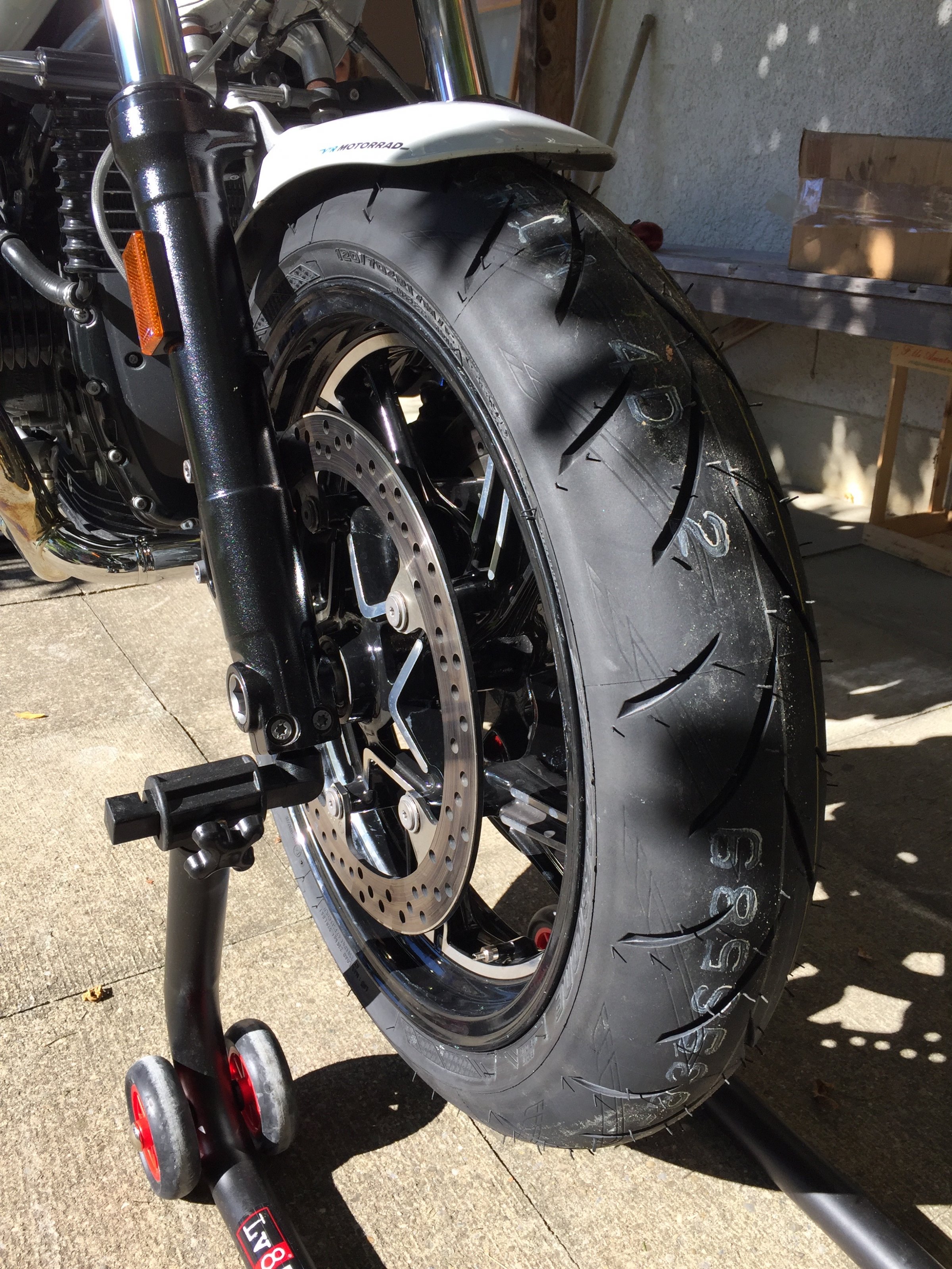

Nachdem die Road 5 zum Fahren nicht mehr wirklich zu gebrauchen waren, musste sportlicher Ersatz her. Da ich bekanntlich an Reifenmontagephilie leide, nutzte ich das schöne Wetter heute für den Wechsel. Und was wäre so ein(e) Montag(e), ohne nachträgliche Kontemplation der geknipsten Bilder?!
Erst mal in der Sonne aufwärmen, um die störrischen Bridgestones geschmeidig zu machen:

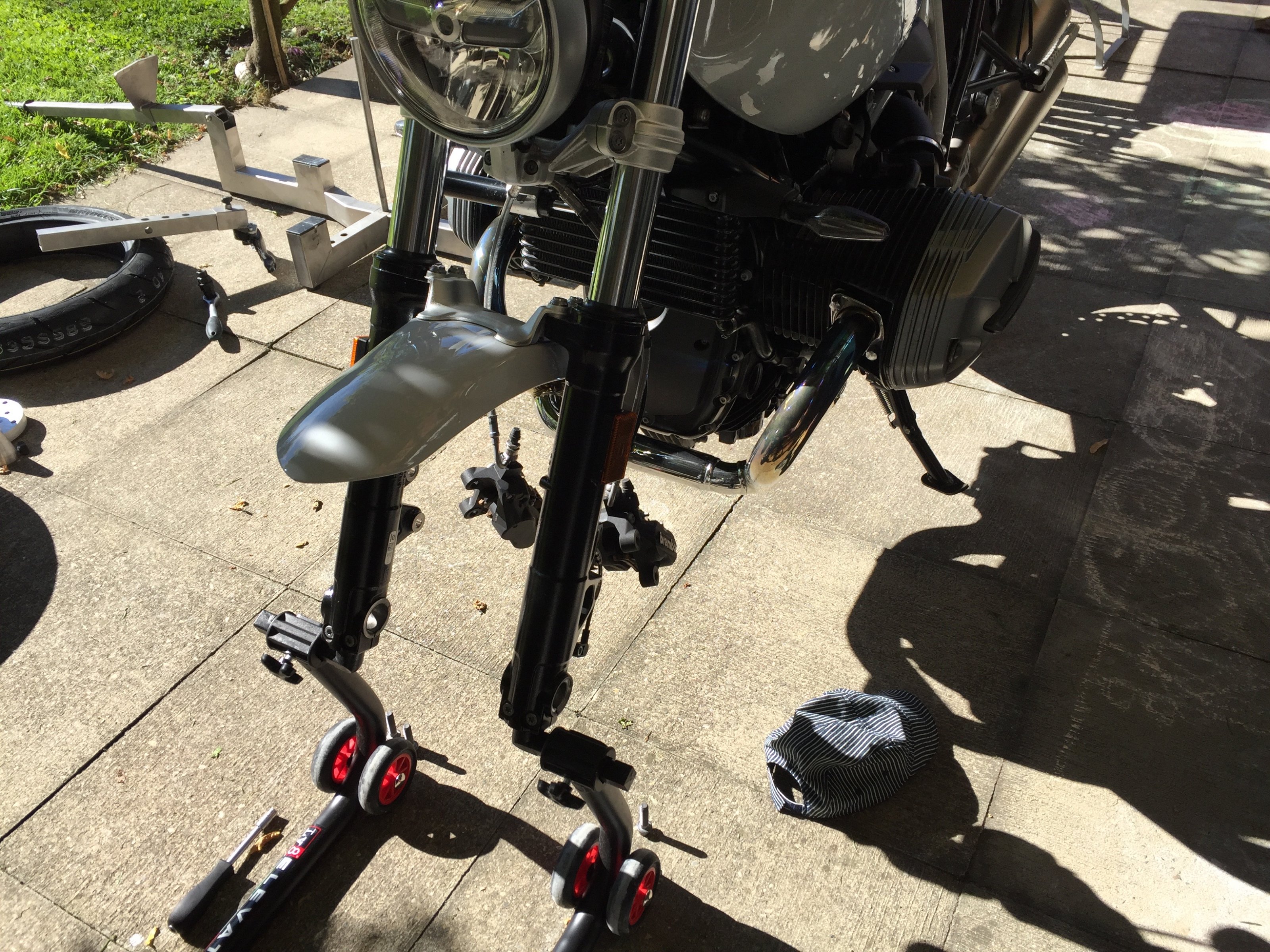

Vorderradausbau leicht gemacht: bei der Pure deutlich einfacher als an der S 1000 ...

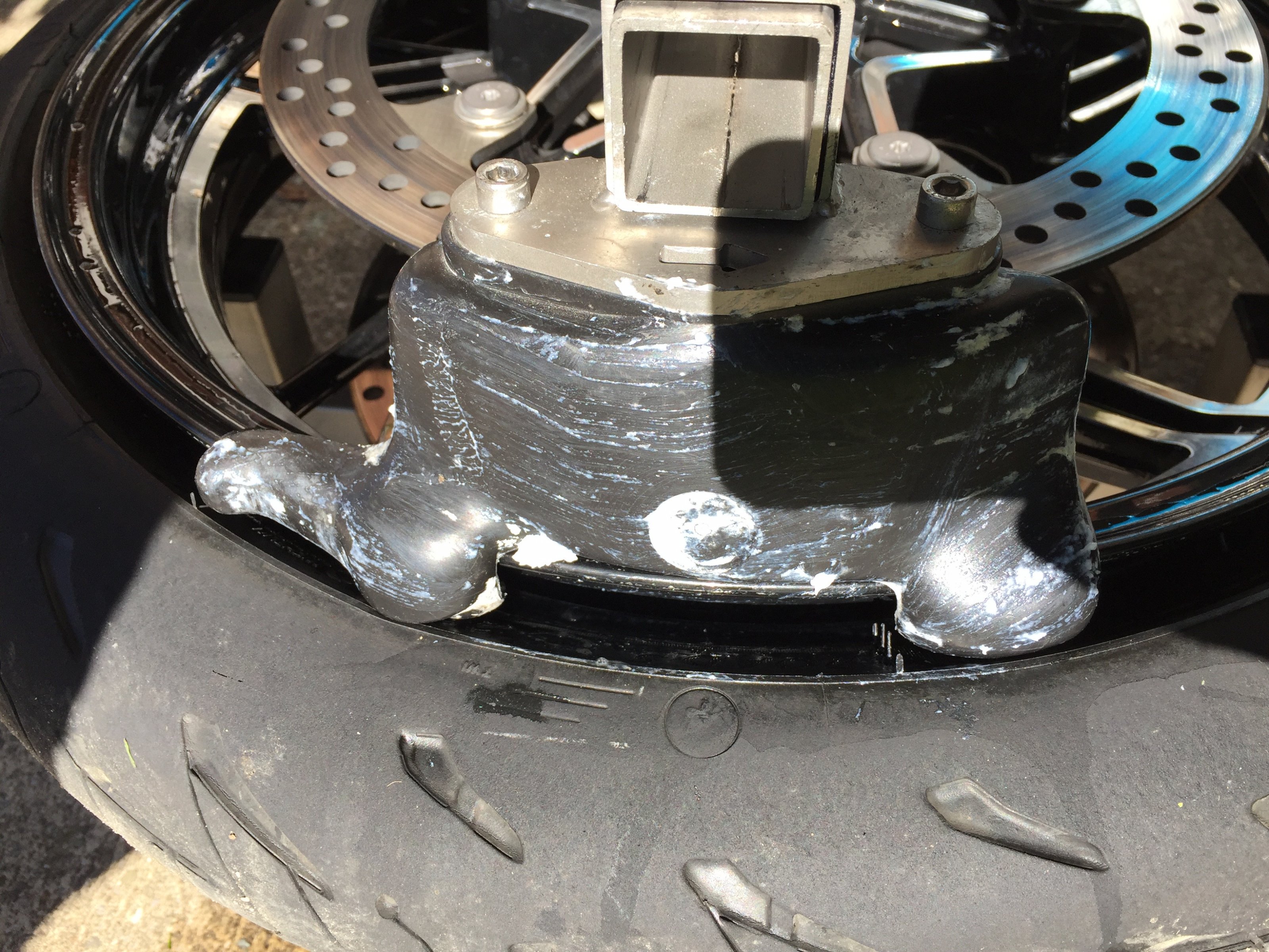

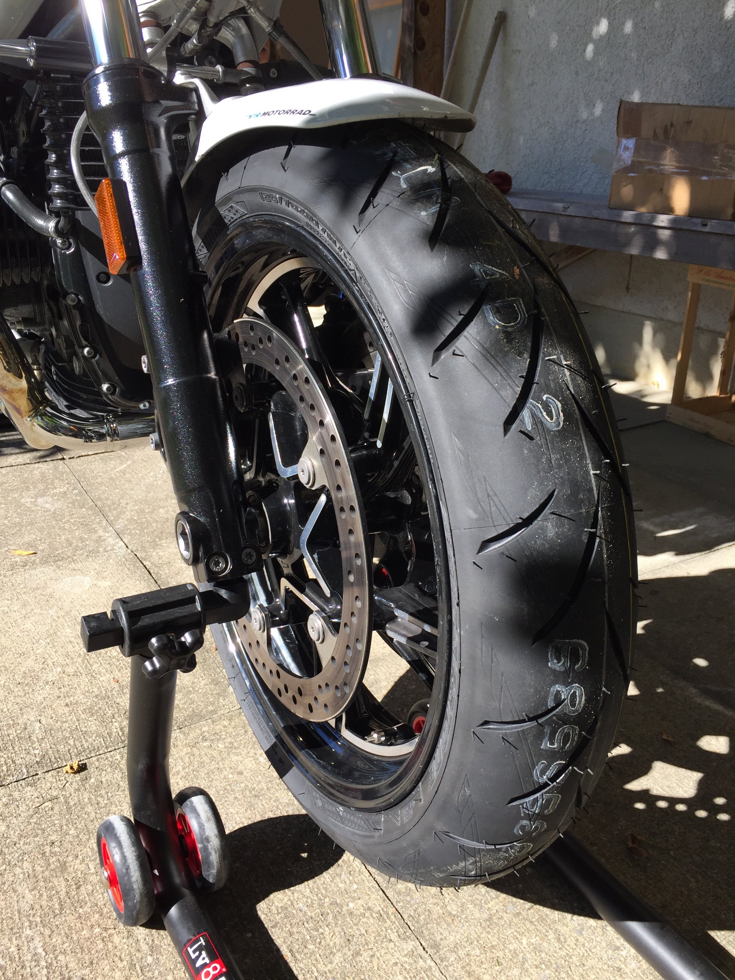

Erleichterung beim Abdrücken durch Spüli - damit flutscht der Wulst auf Anhieb über den Hump ins Tiefbett:
Da der Michelin bereits zum zweiten Mal montiert war, fällt er wie von selbst von der Felge:

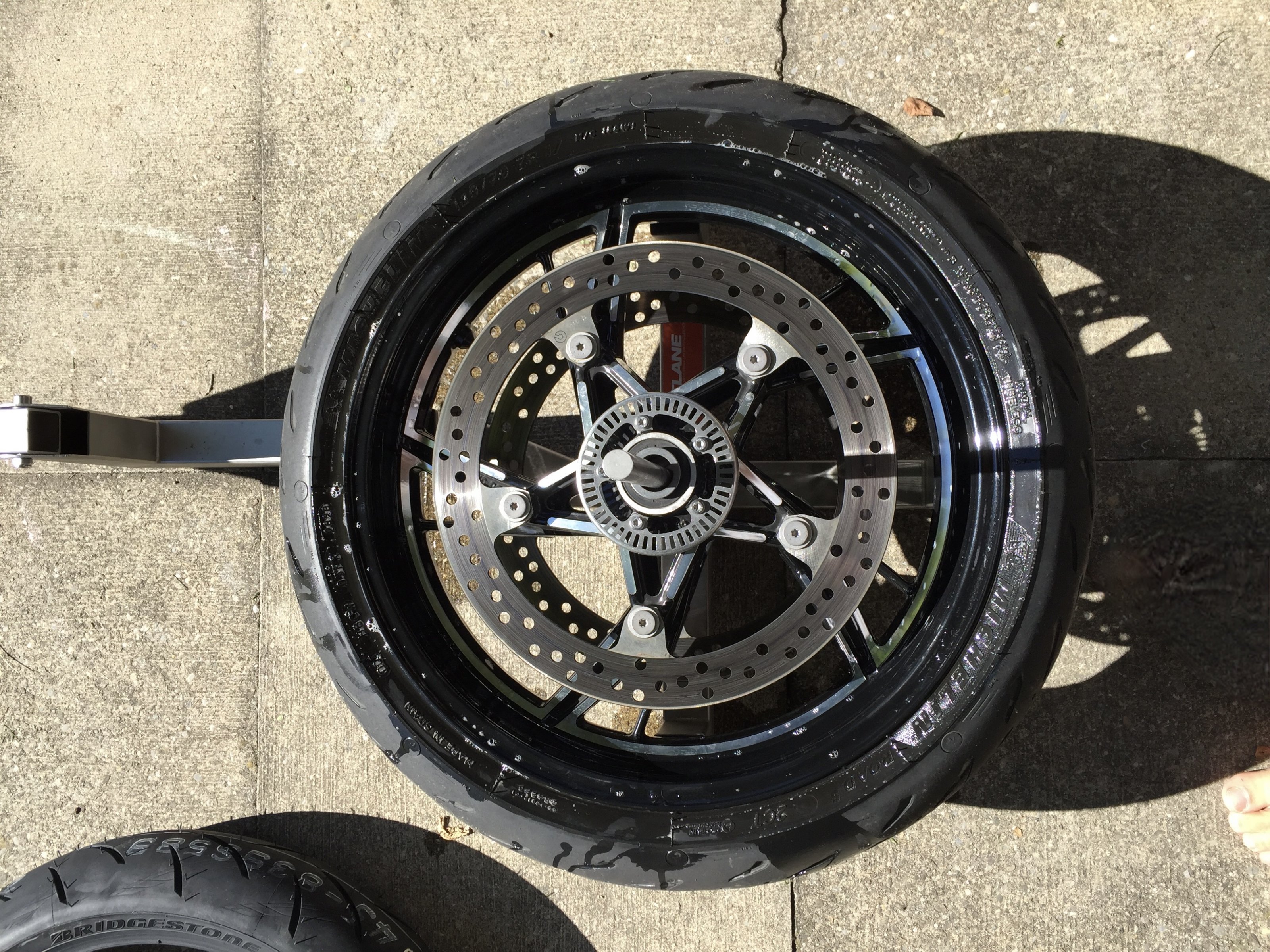

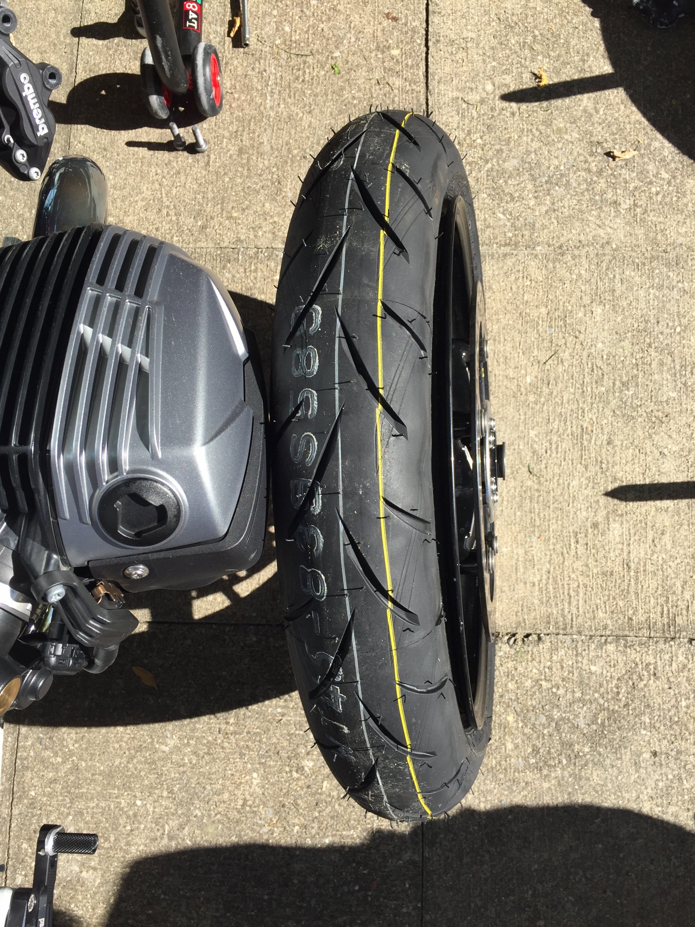

Der vorgewärmte S21 muss noch geschmiert werden:
Geht aber so easy drauf, dass ich vergesse, Bilder zu machen:

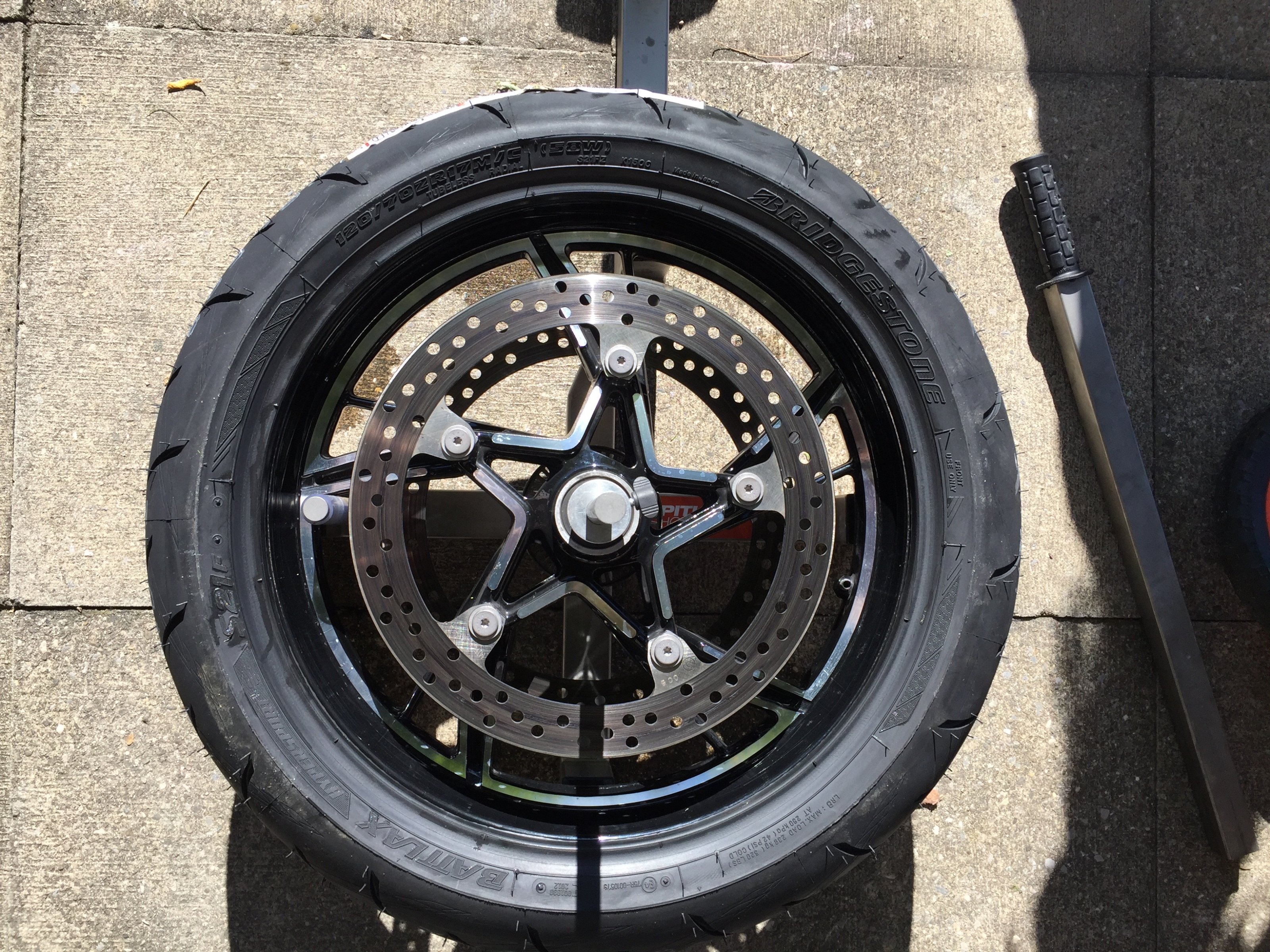

Noch Luft rein, montieren und fertig (gewuchtet wird ja bei mir nix mehr):

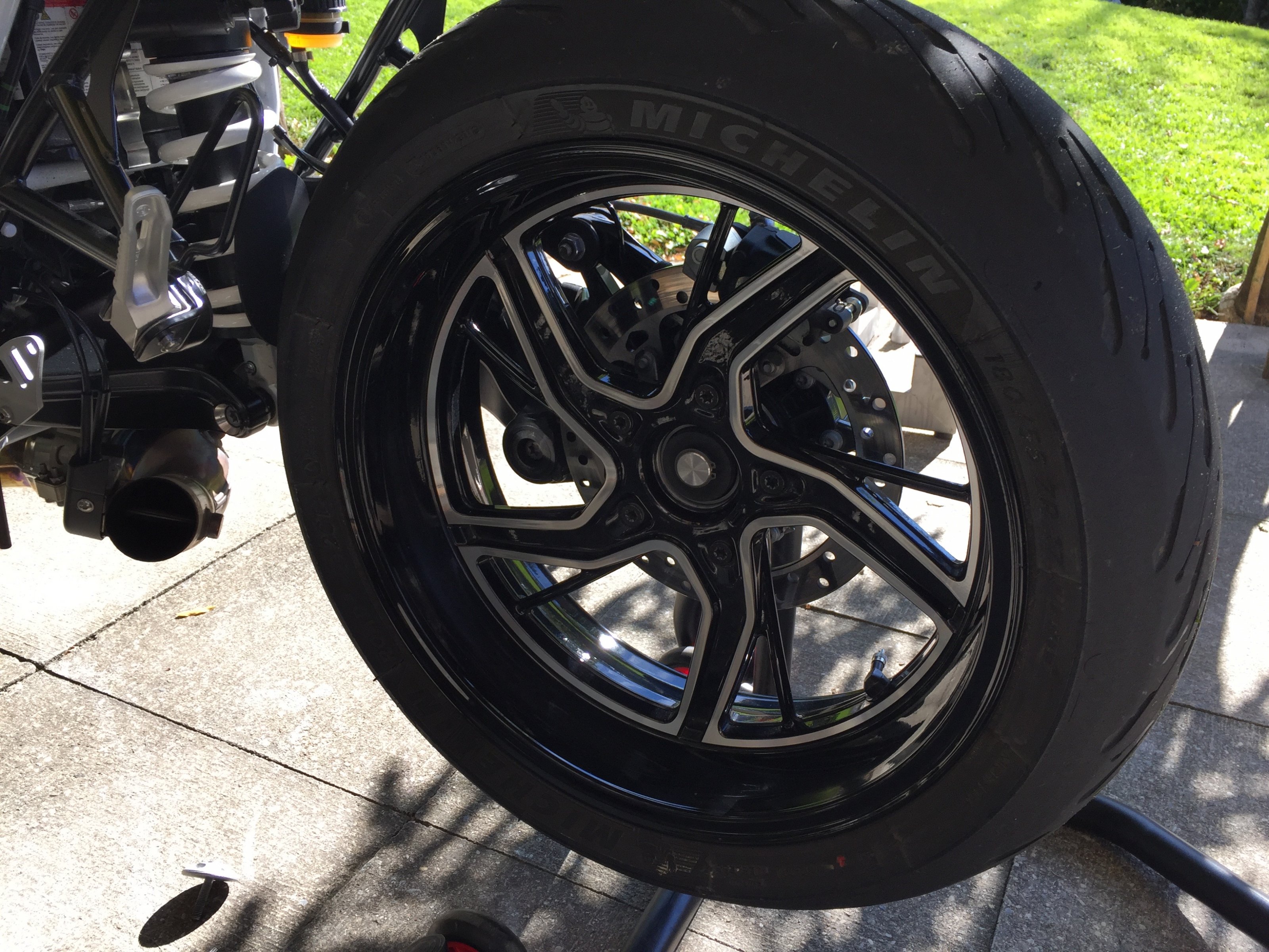

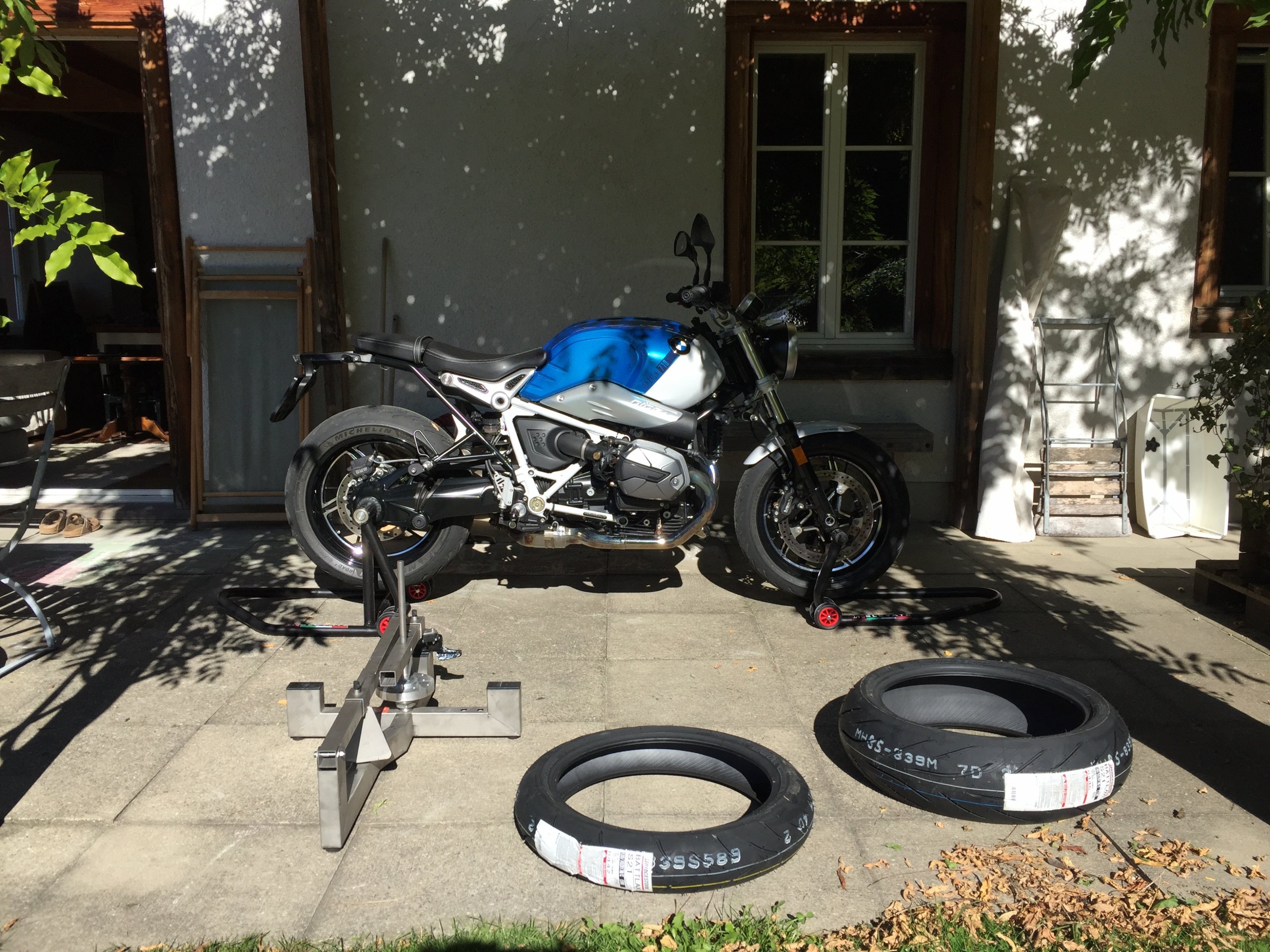

Jetzt zum Hinterreifen.

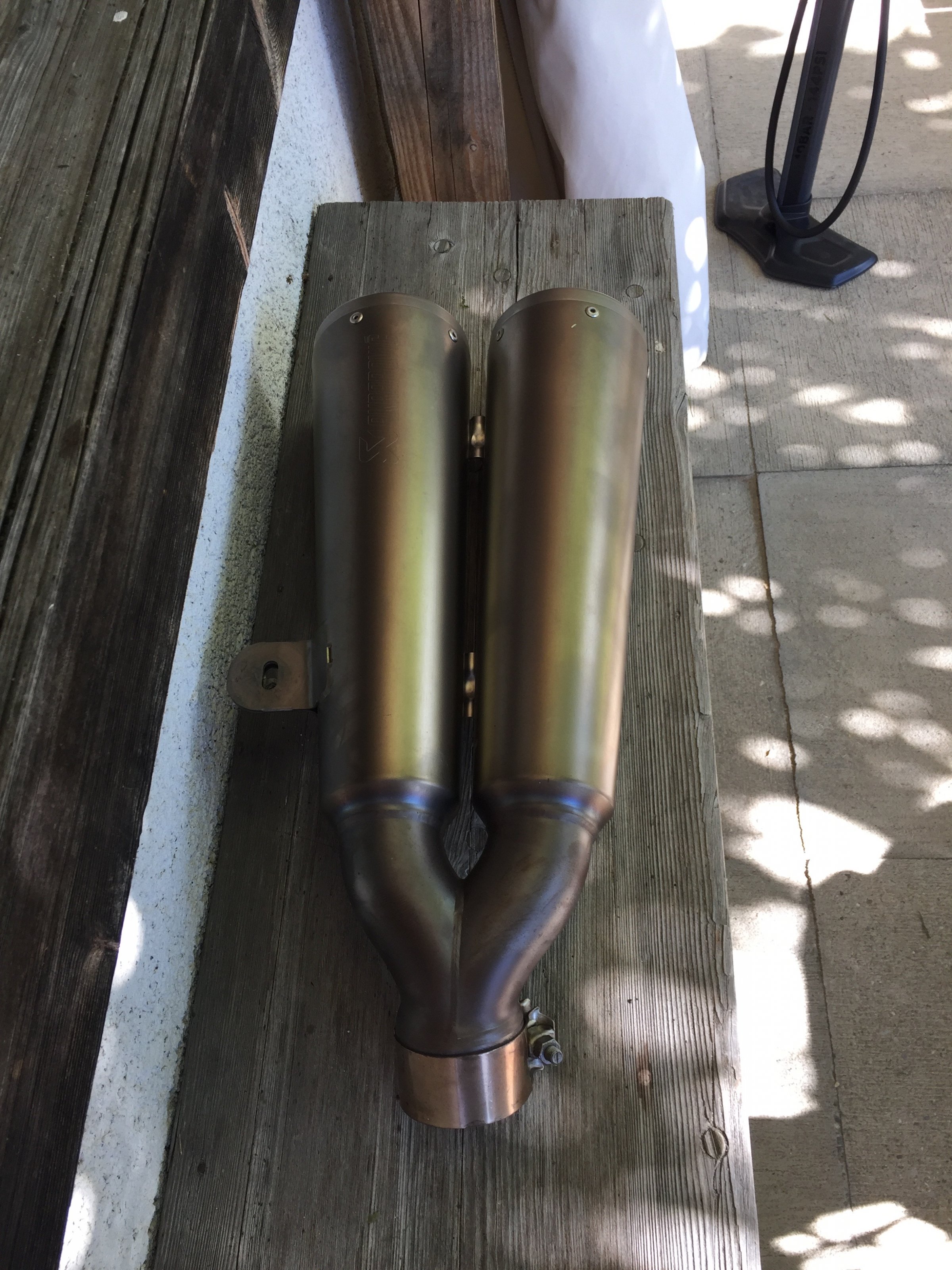

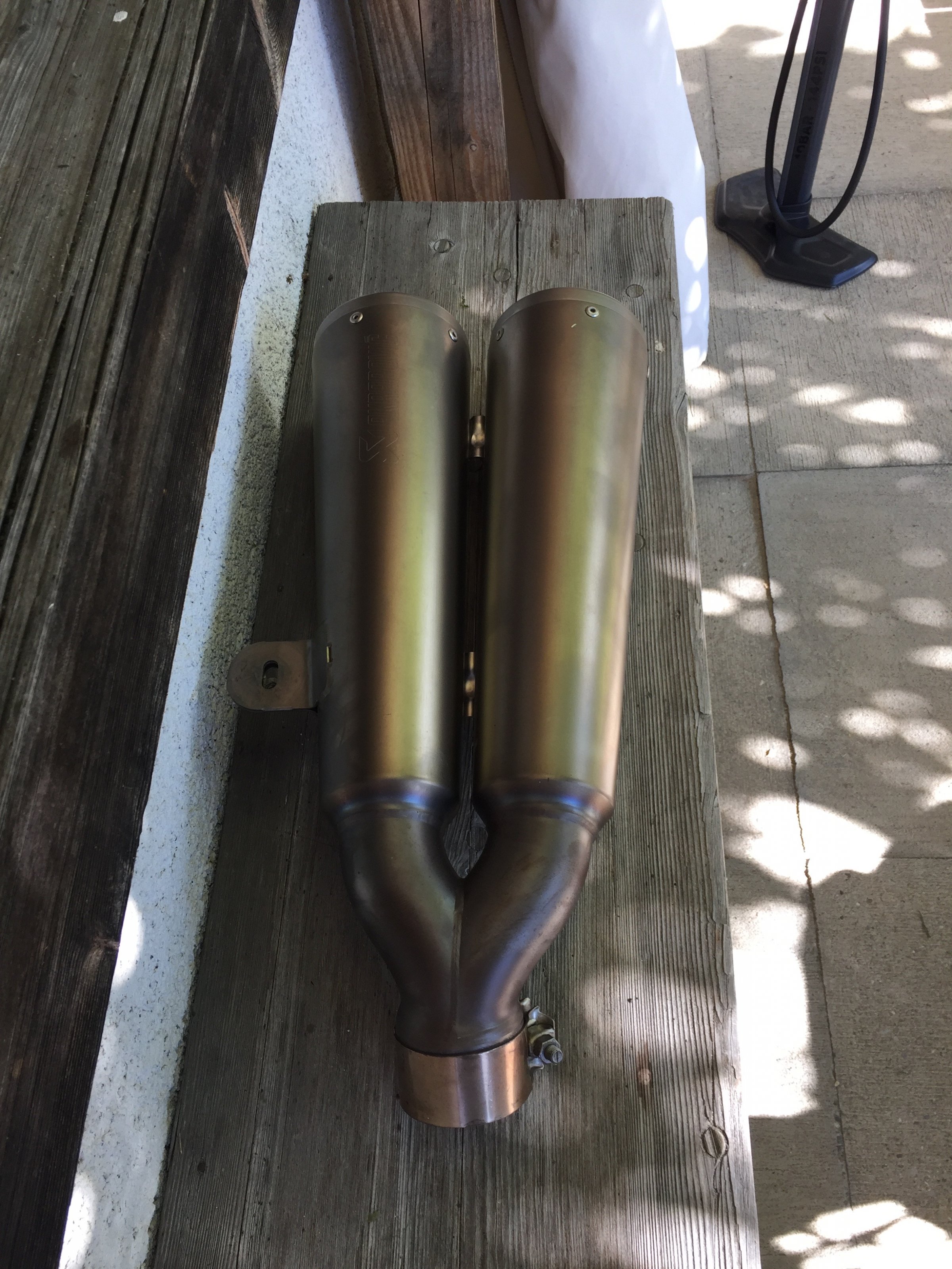

Zuerst muss der Endtopf runter:
Dann die fünf Radschrauben raus:
Bei der Gelegenheit ein bisschen putzen:

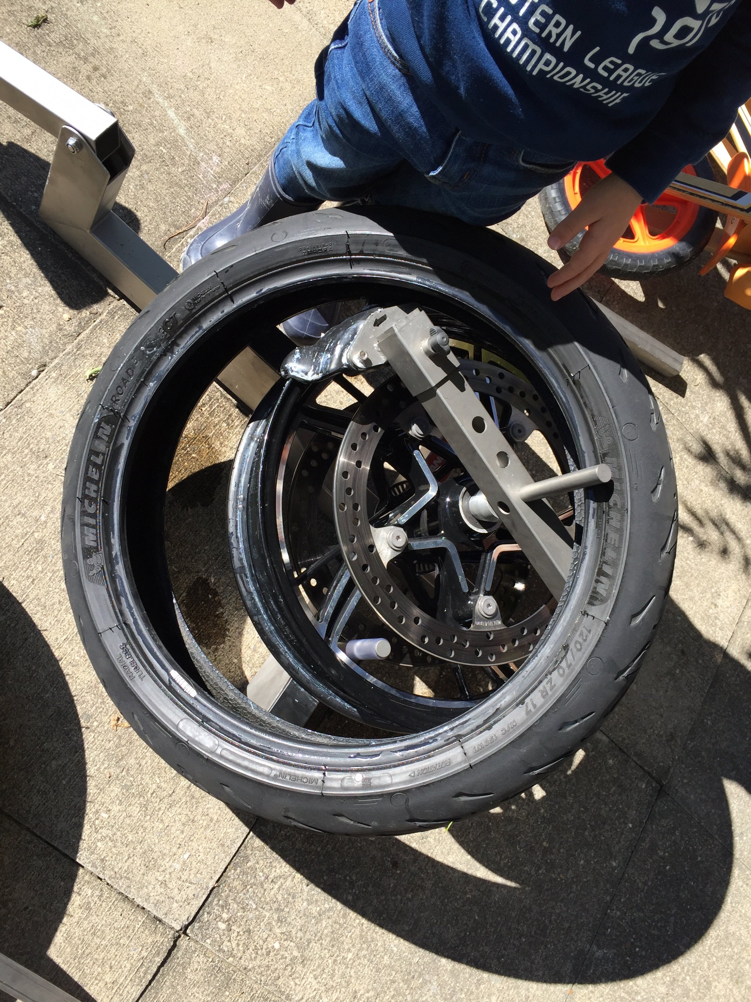

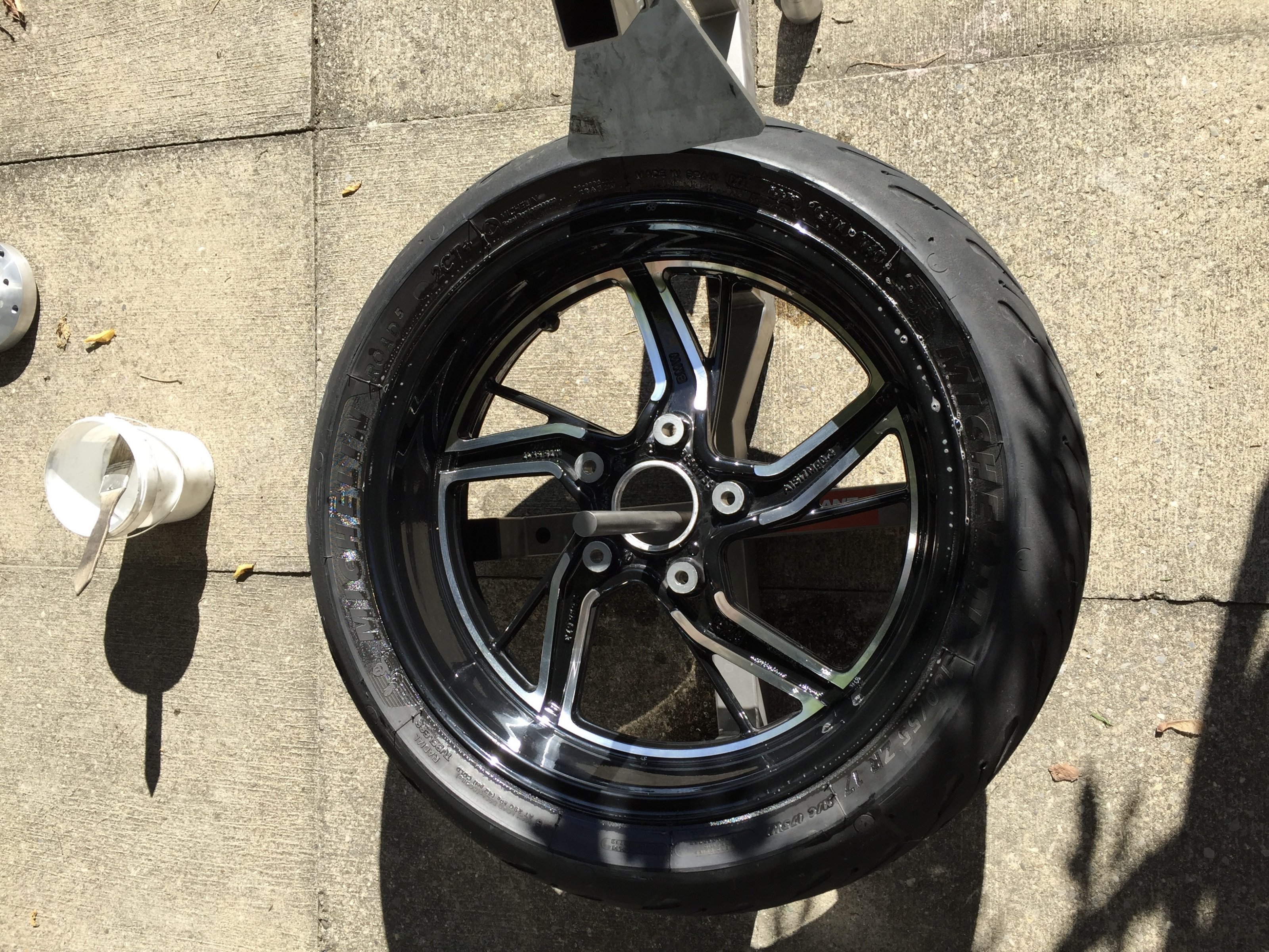

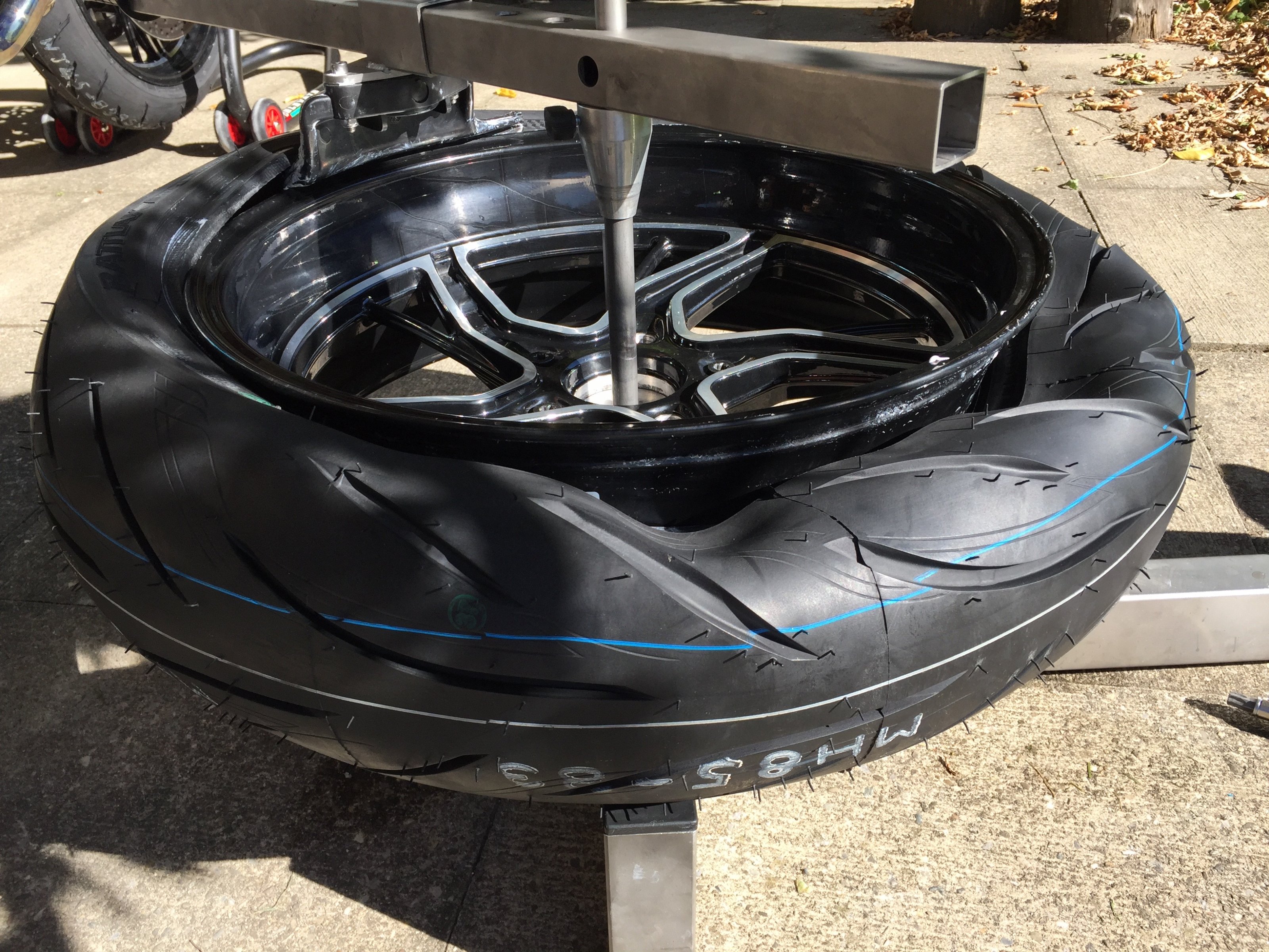

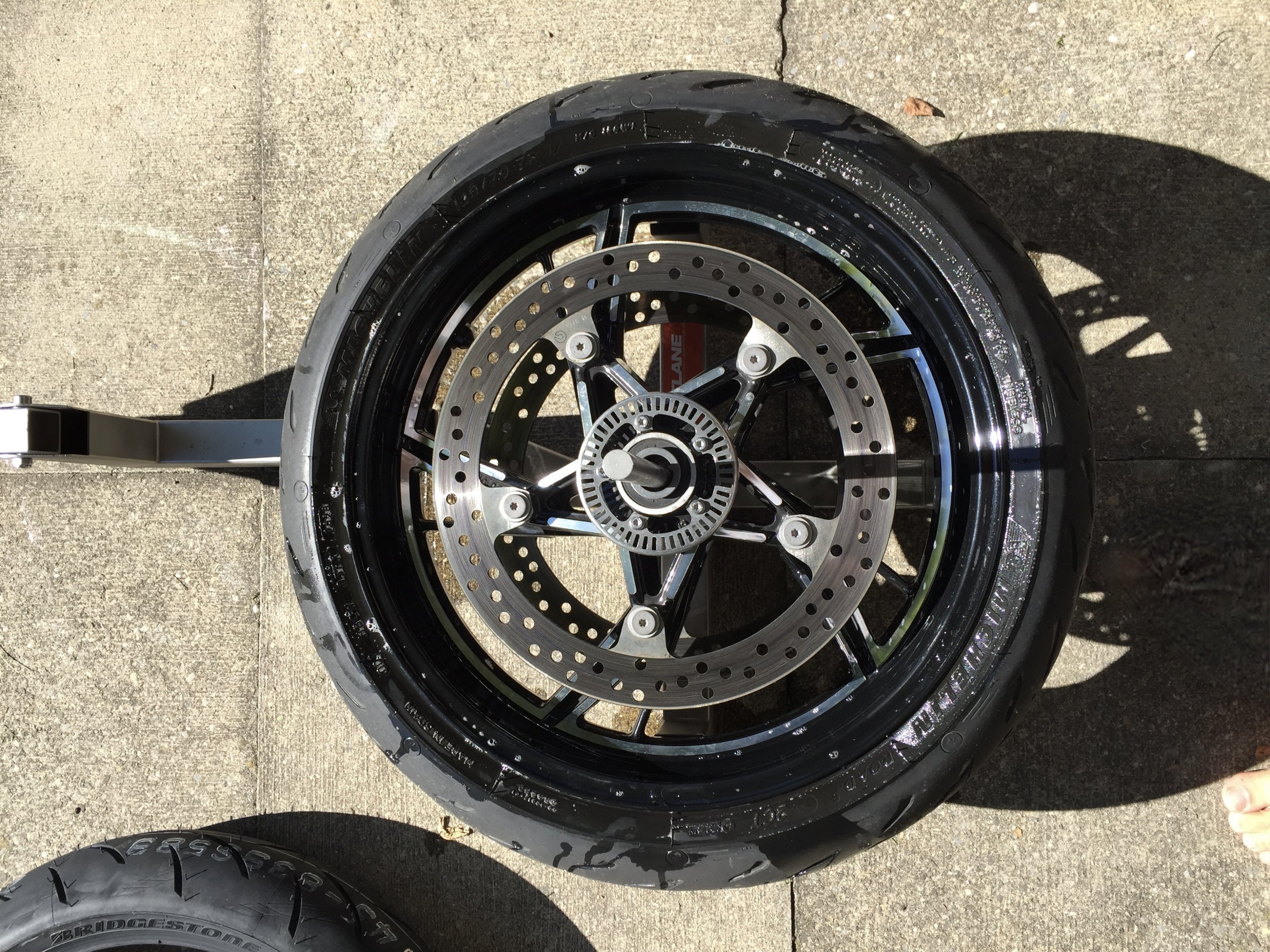

Den Michelin wieder einseifen ...
... abdrücken und ebenso mühelos wie den vorderen abheben:

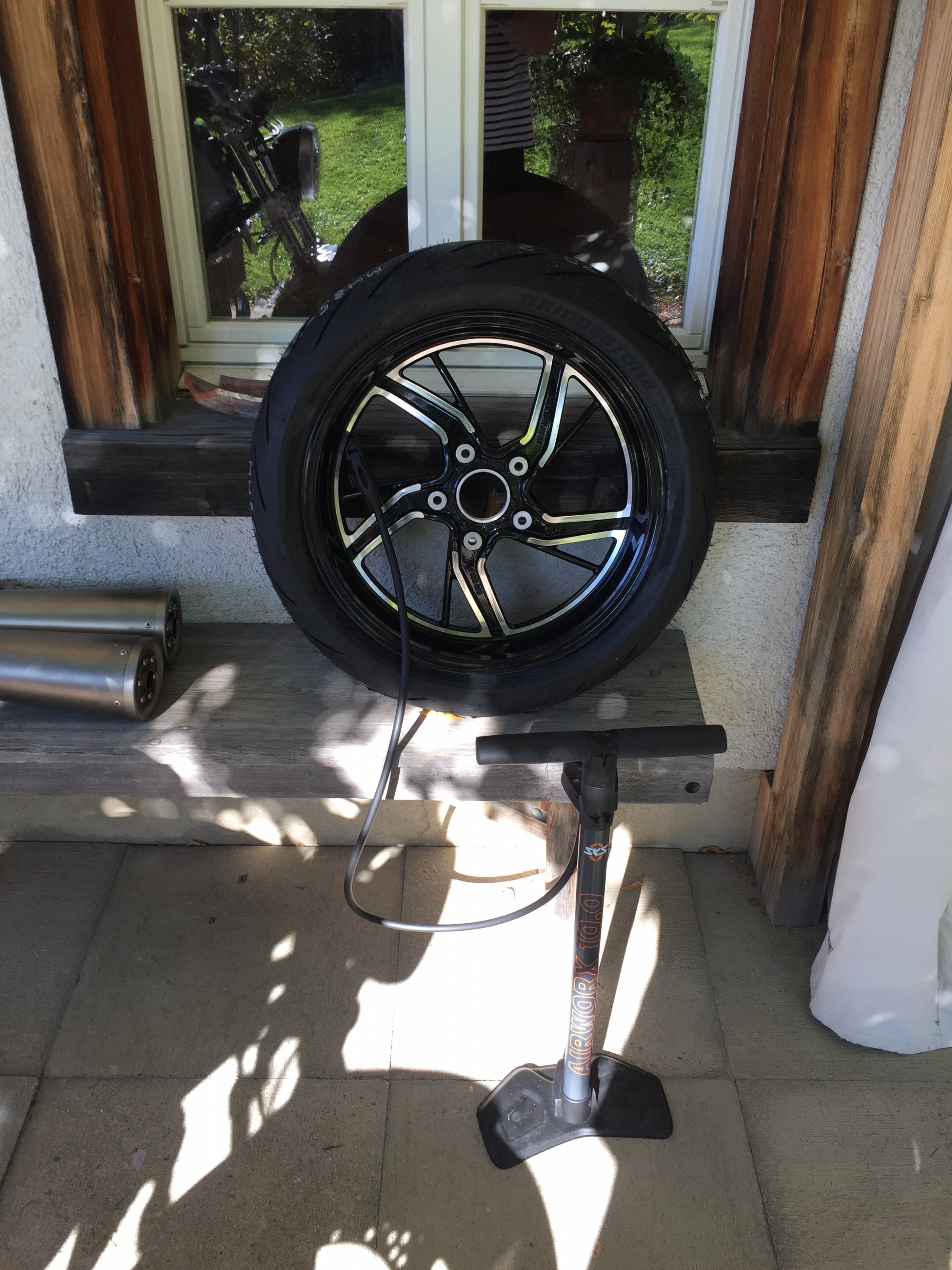

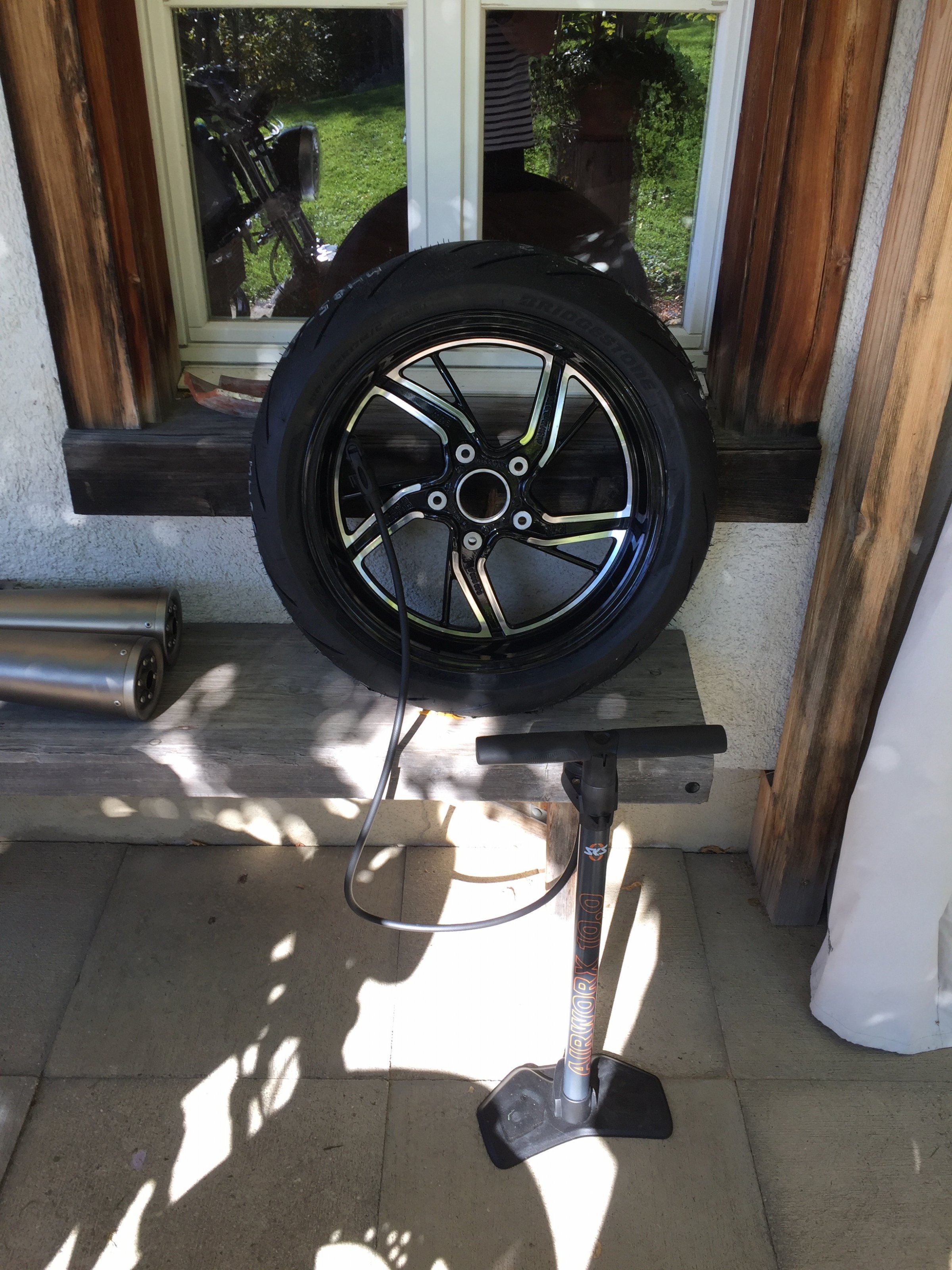

Der S21 geht auch hinten etwas widerspenstiger drauf als der Road 5 runter:
Aufpumpen geht auf Anhieb:
Und zwei Stunden später ist alles gemacht:
