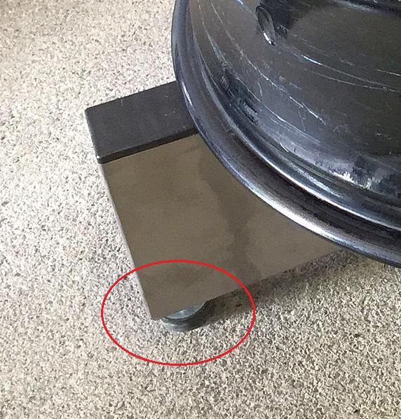

Hier nochmals in besserer Bildqualität:
Originalbild entfernt, da ziemlich "grossvolumig".
@Serpel: Was hast Du denn da unter das GPS503-Gestell fuer Fuesse gebaut?
Original sind die doch nicht? Bei meiner hat's da nur Loecher zum Verschrauben auf einem Tisch, Boden, Palette oder aehnlich. Sieht aus wie von einer Waschmaschine? Stelle mir vor, dass sich die Mimik da weniger leicht mitdreht, wenn man auf glattem Untergrund befindlich mal ein wenig fester zupacken muss?

Moin Karl-Heinz,
das sind die original (Gummi-)Füße des RMG M1 vom Pitlane-Shop. Die Haftung auf üblichem Garagen- oder Terrassenboden ist damit wirklich gut. Trotzdem muss man bei der Montage der Reifen natürlich schon noch mit dem Fuß blockieren, damit sich das Gerät nicht mitdreht.
Nur leider zur Zeit (aus gesundheitlichen Gründen) nicht verfügbar.
Danke fuer die Auskunft. Also kein GP503, das ich bereits habe und diese Fuesse darunter gut faende. Mal schauen, ob ich das bei Gelegenheit anpassen (Muttern einschweissen lassen) kann.
Von "Deinem" Modell RMG M1 hatte ich noch nie zuvor gehoert, aber vor dem Kauf von GP503 durchaus von einigen anderen, die m. W. aber auch keine Fuesse haben.
