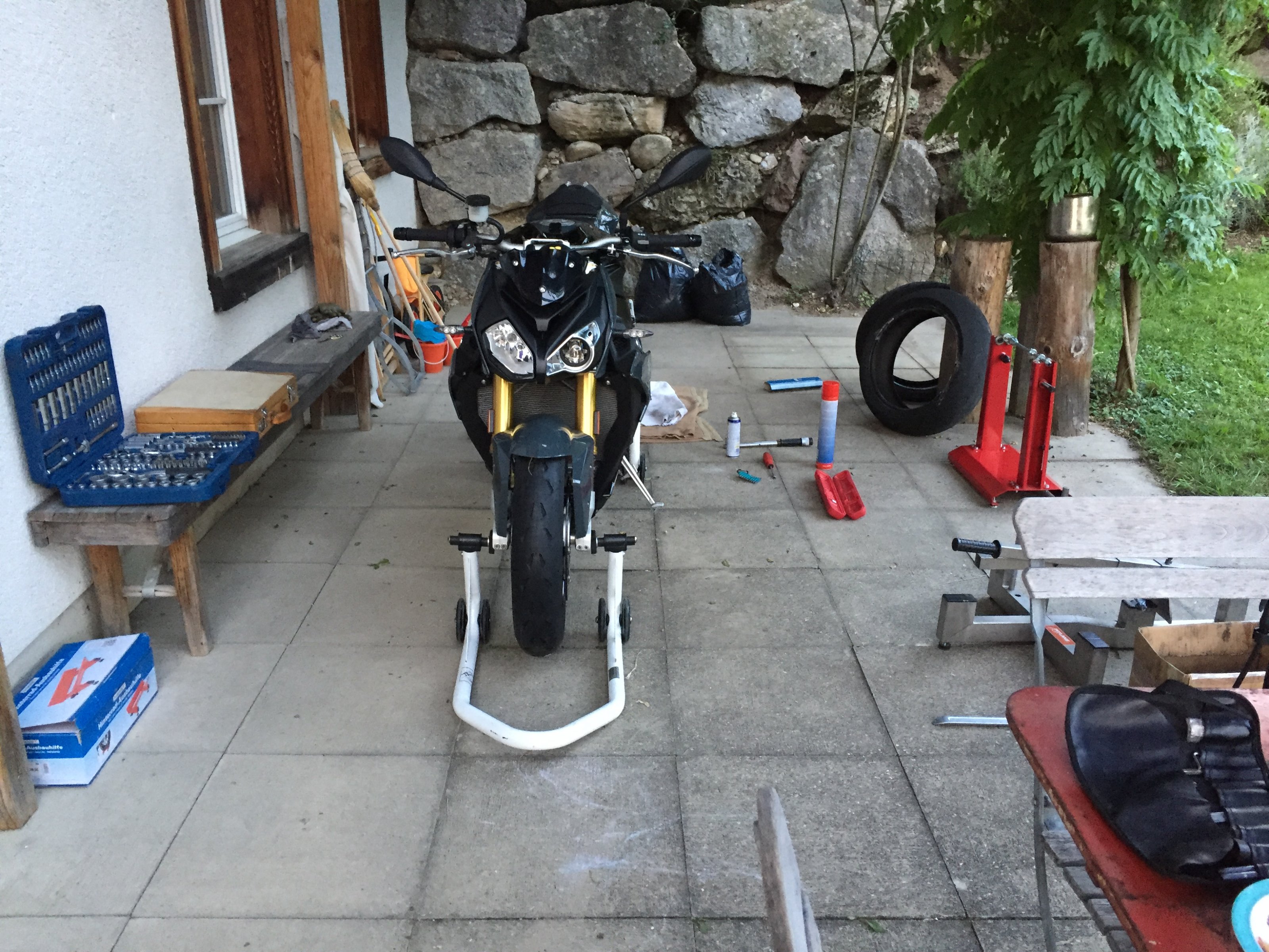

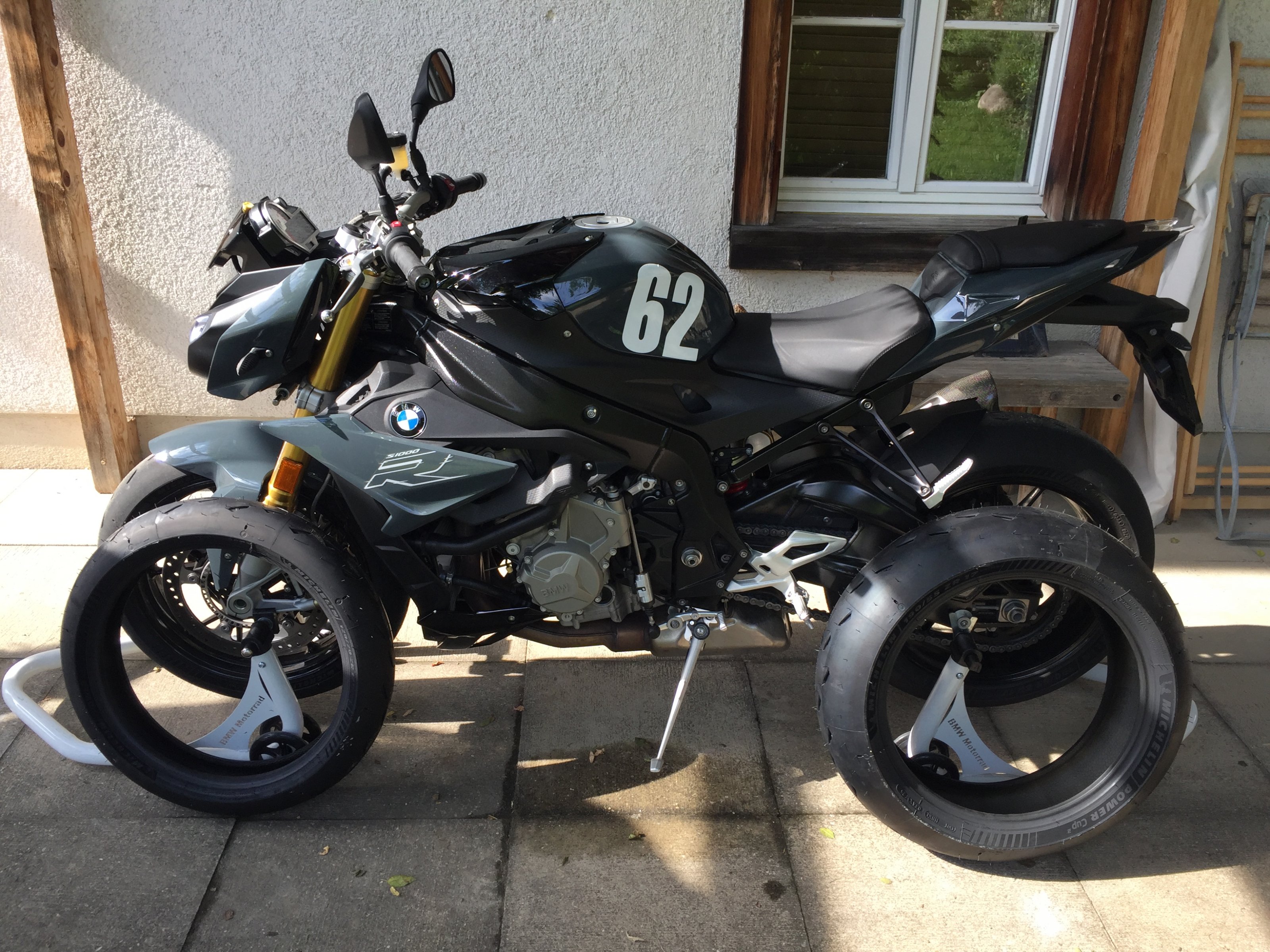

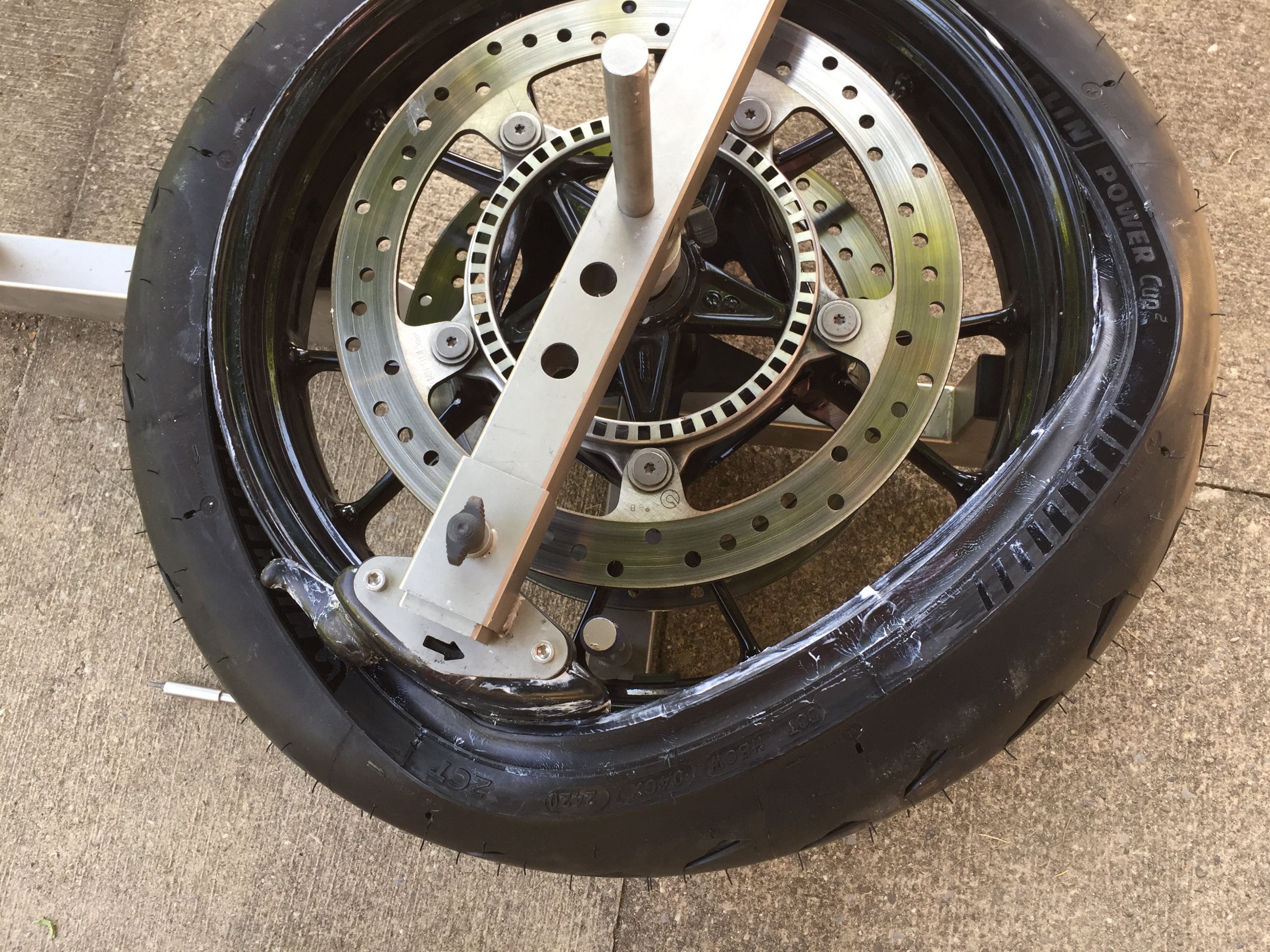

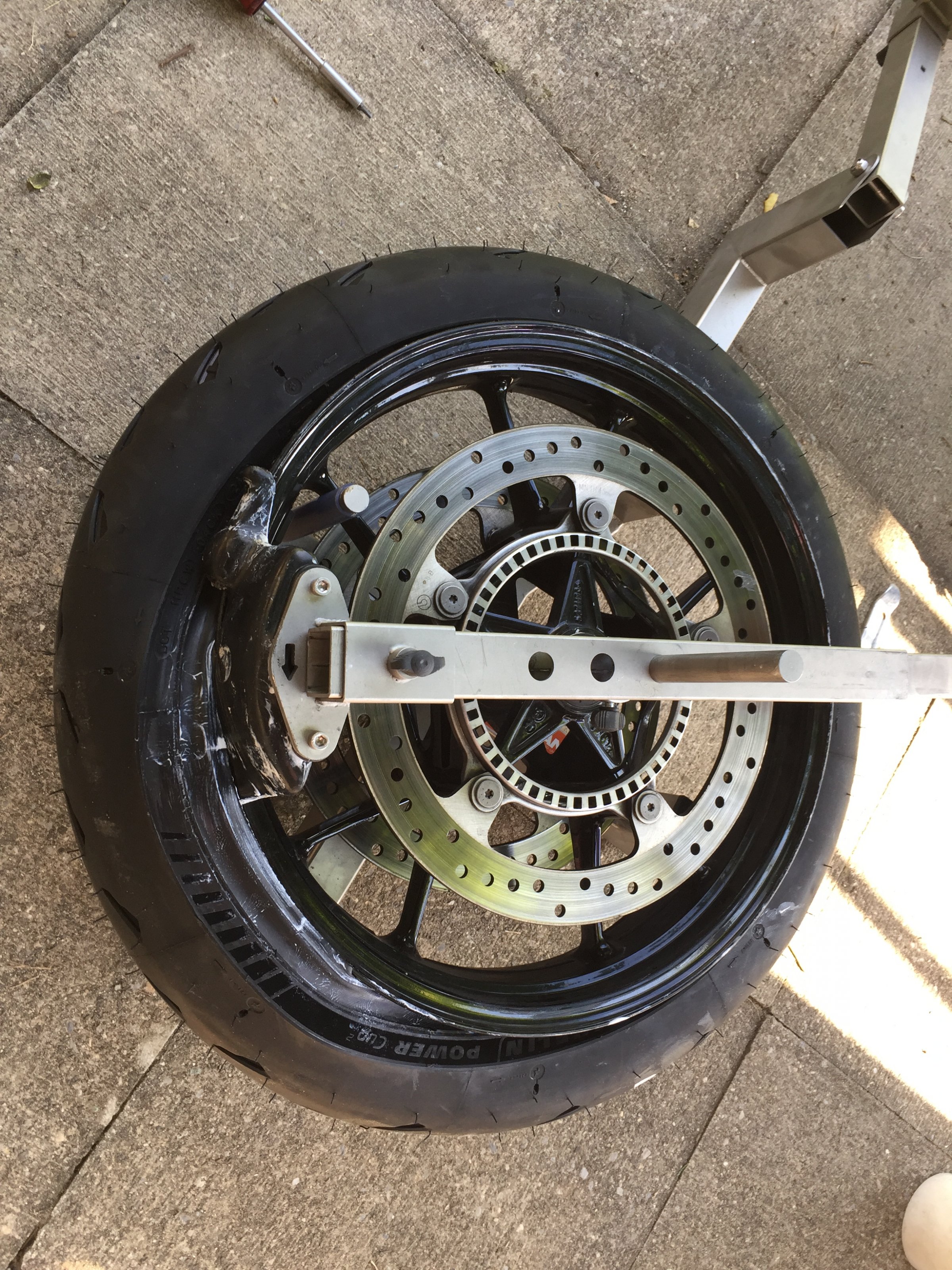

Wie’s der Zufall will, waren meine Power Cup 2 gerade runter (die Schwarzwaldrunde hat den letzten Millimeter Gummi gekostet) und wurden heute durch neue Power Cup 2 ersetzt. Die Montage verlief reibungslos und ich hab ein paar Bilder gemacht.

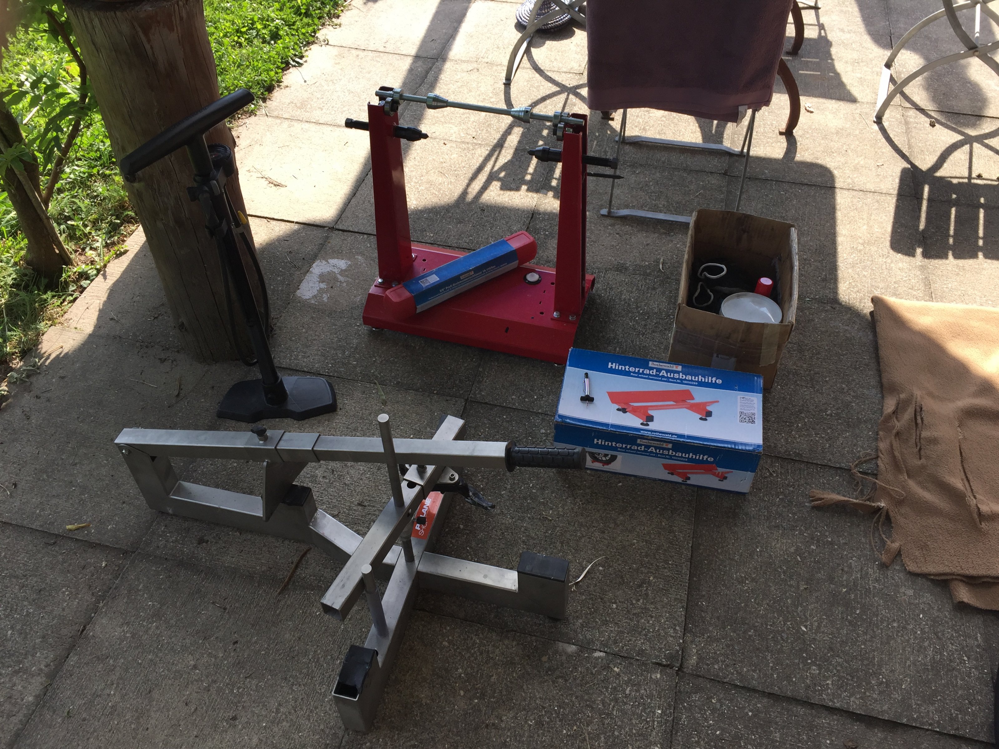

Die müssen da jetzt drauf:

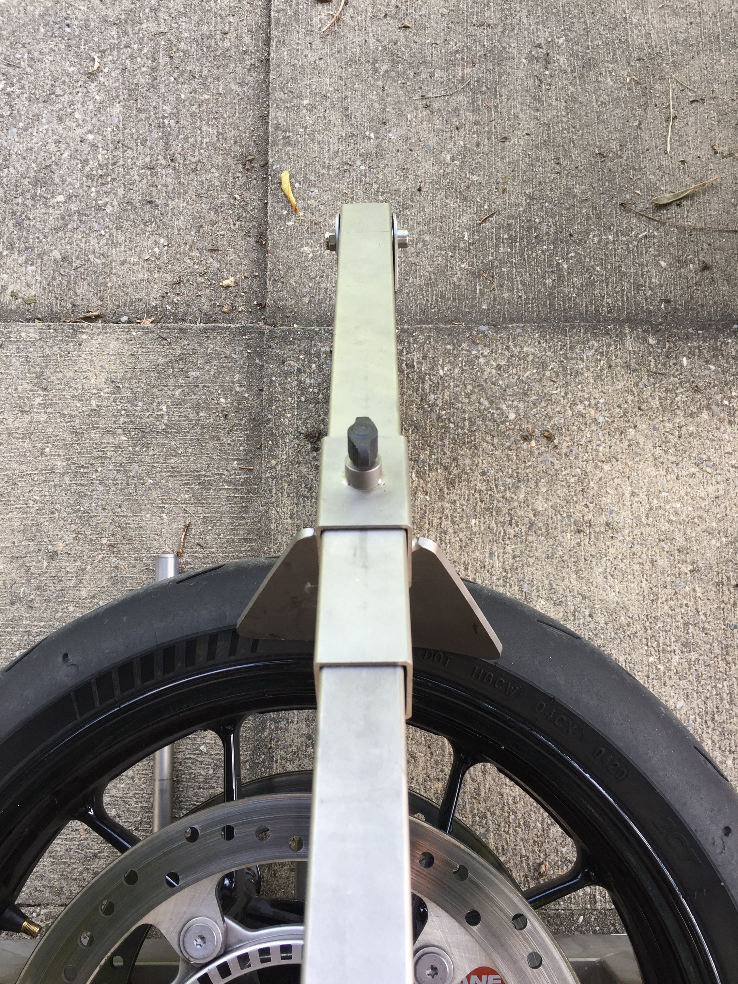

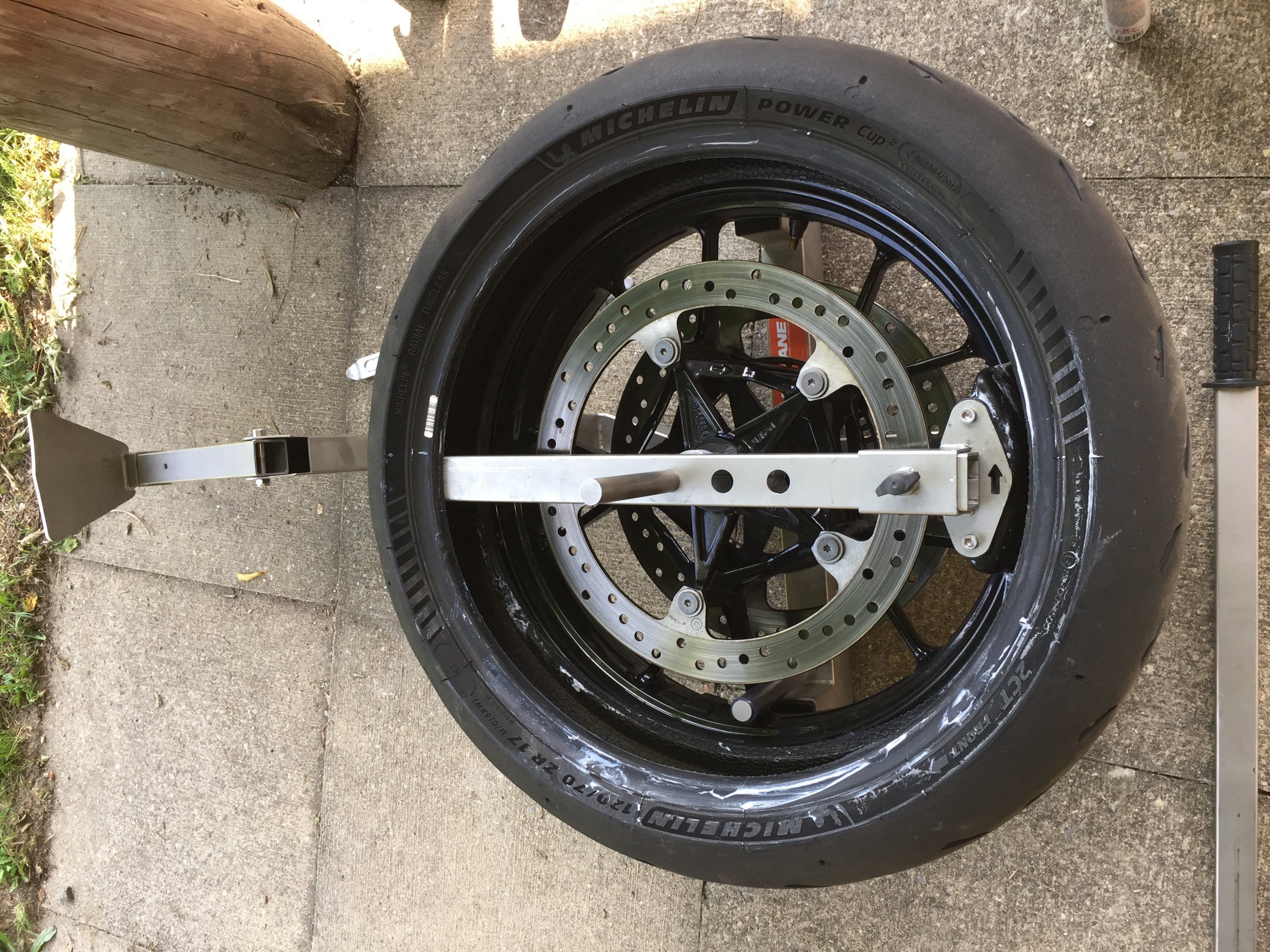

Mit diesem Werkzeug:

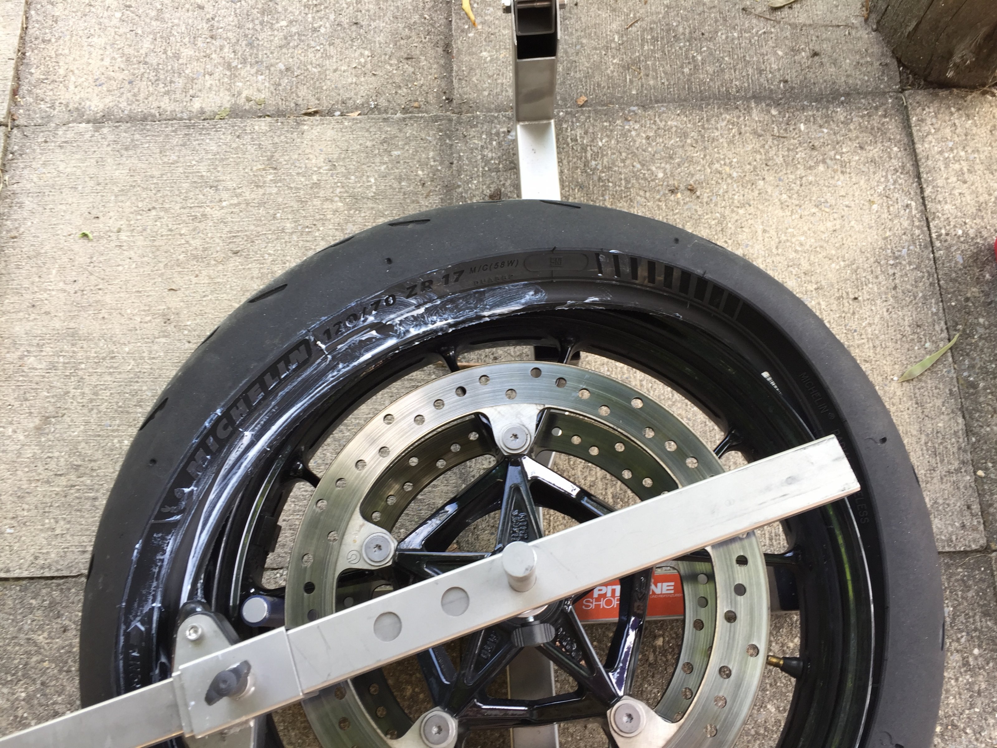

Abdrücken geht bei diesem Reifen (auf diesen Felgen) zugegeben kinderleicht:
Auf Anhieb ist er im Tiefbett (einmal mit der Schaufel und den Rest rundum mit dem Handballen drücken):

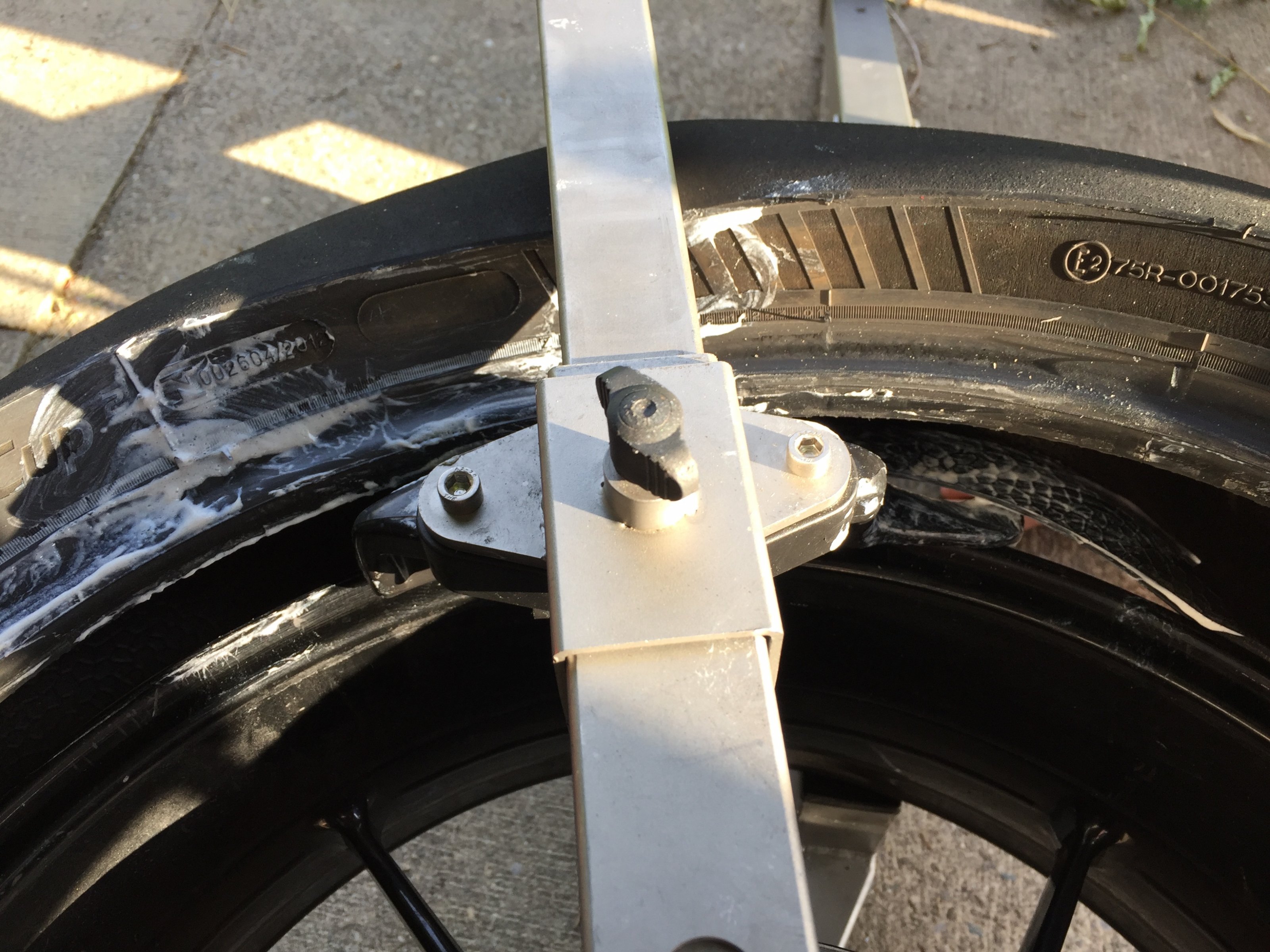

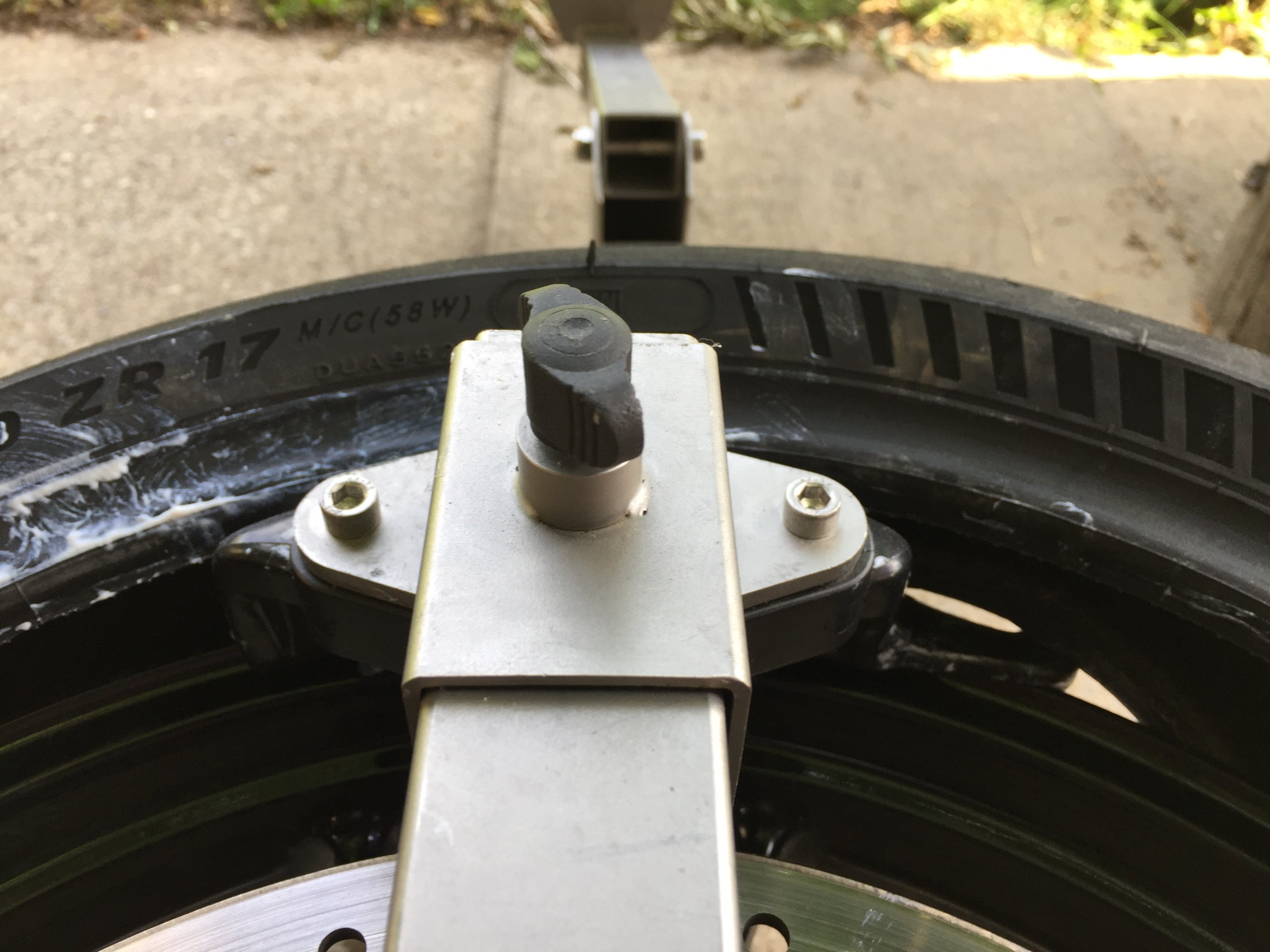

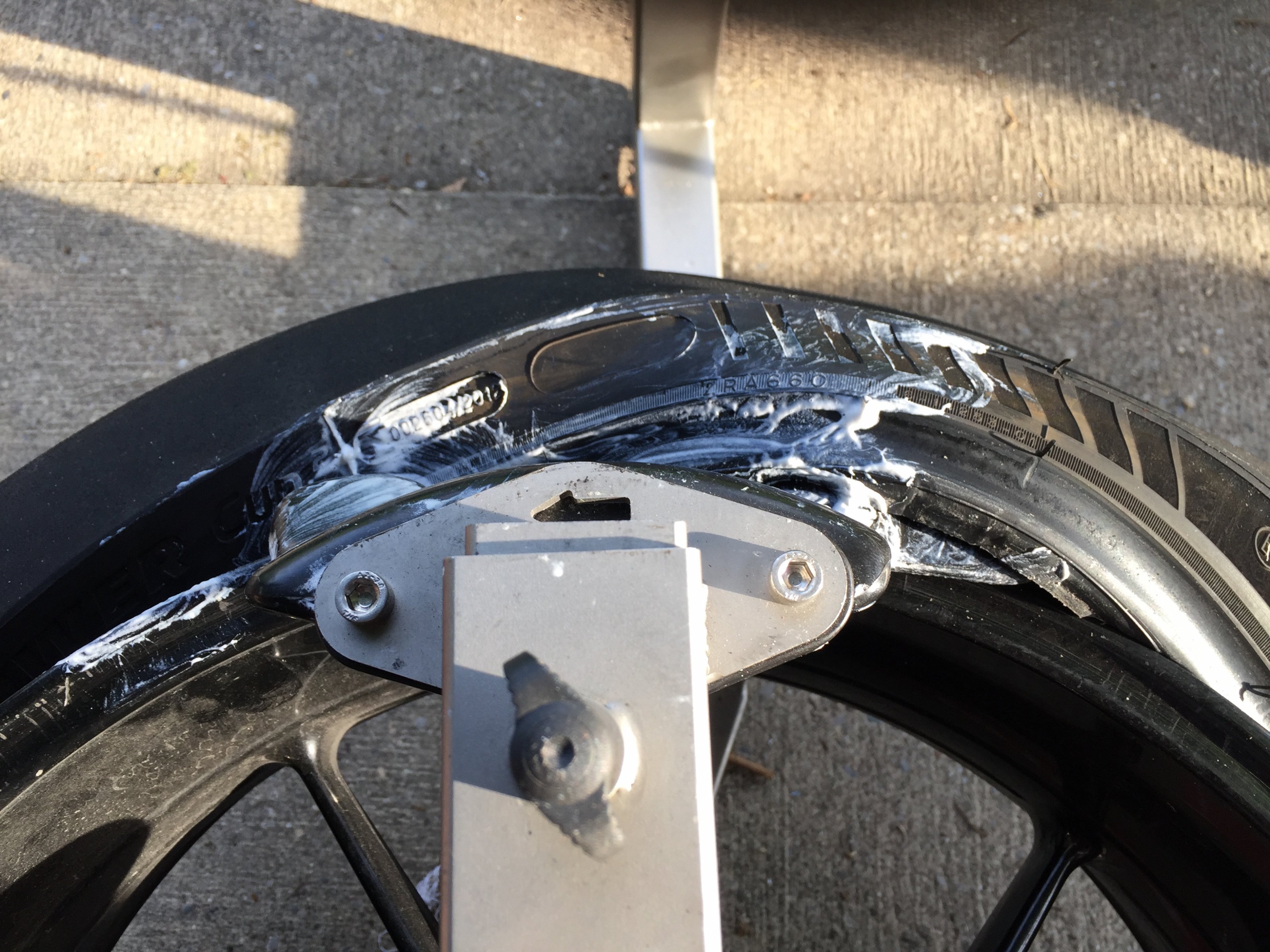

Das Drüberhebeln mit dem Montiereisen geht ebenfalls kinderleicht,
wenn man drauf achtet, dass der Reifen am gegenüberliegenden Ende strikt im Tiefbett ist:
Das erste Viertel der Drehung geht ein bisschen schwer, der Rest kann dann frei Hand erledigt werden und die erste Seite ist unten:

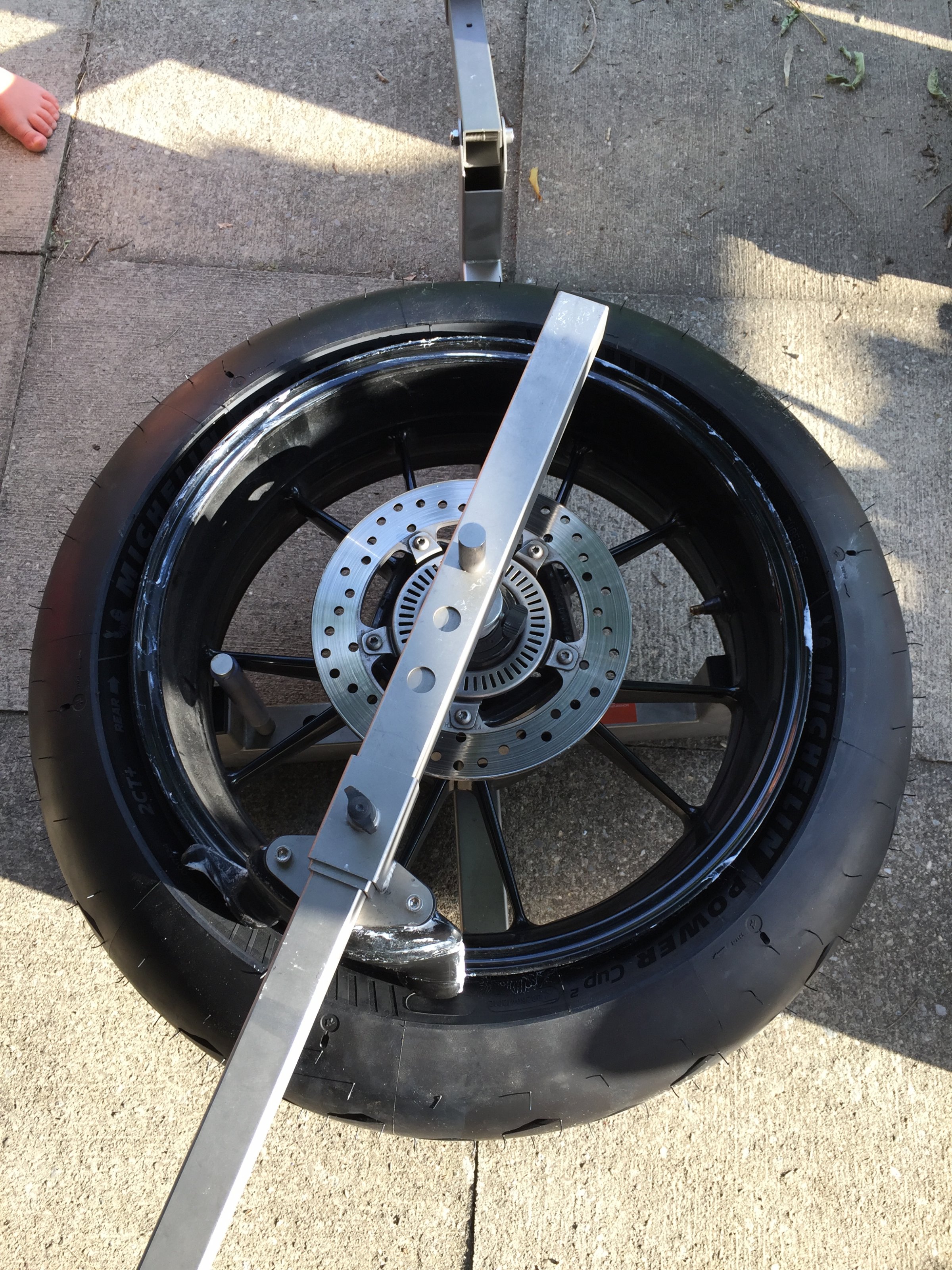

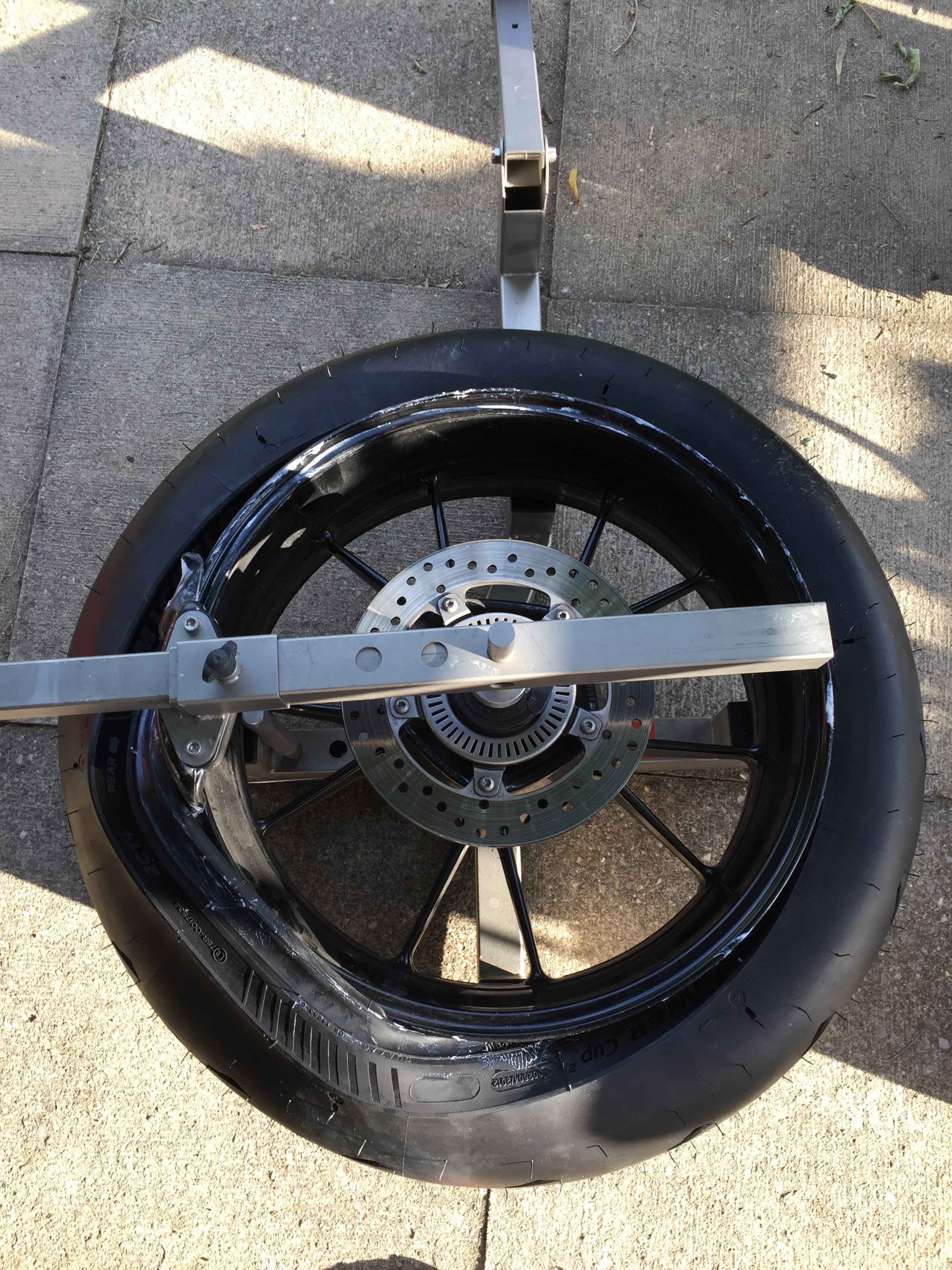

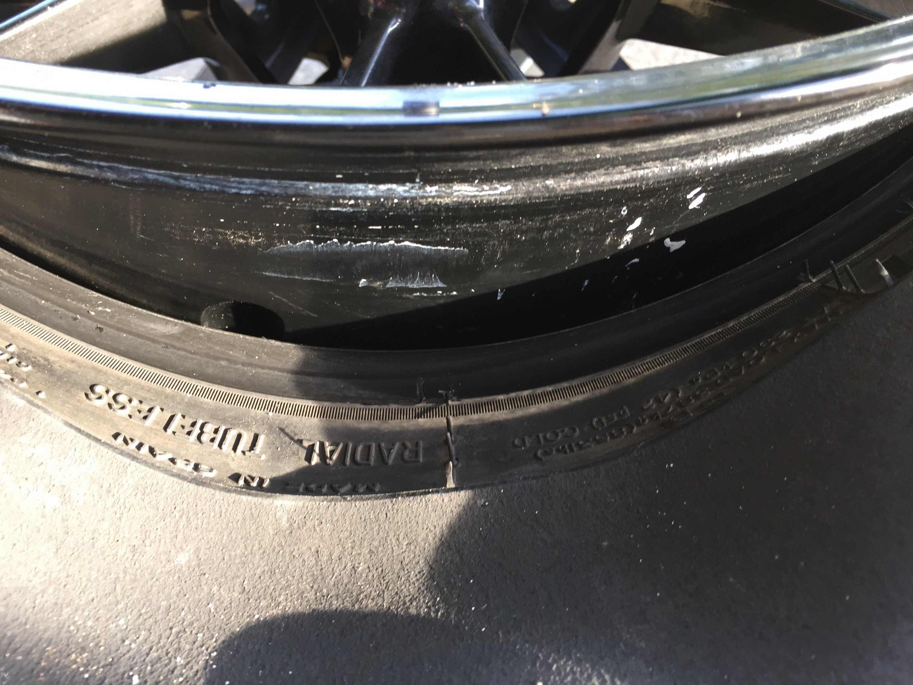

Bei der zweiten Seite hatte ich diesmal ein bisschen Schwierigkeiten, weil ich erst zu faul war, die Montagepaste in den Spalt einzubringen:
Diesmal muss am gegenüberliegenden Ende ein wenig angehoben werden, im Bild ist es noch ein bisschen zu weit unten:
Nachdem ich dann doch noch die Paste zum Einsatz gebracht hatte, ging es plötzlich ganz easy und der Reifen war unten (hier liegt er nur noch lose auf der Felge oben auf):

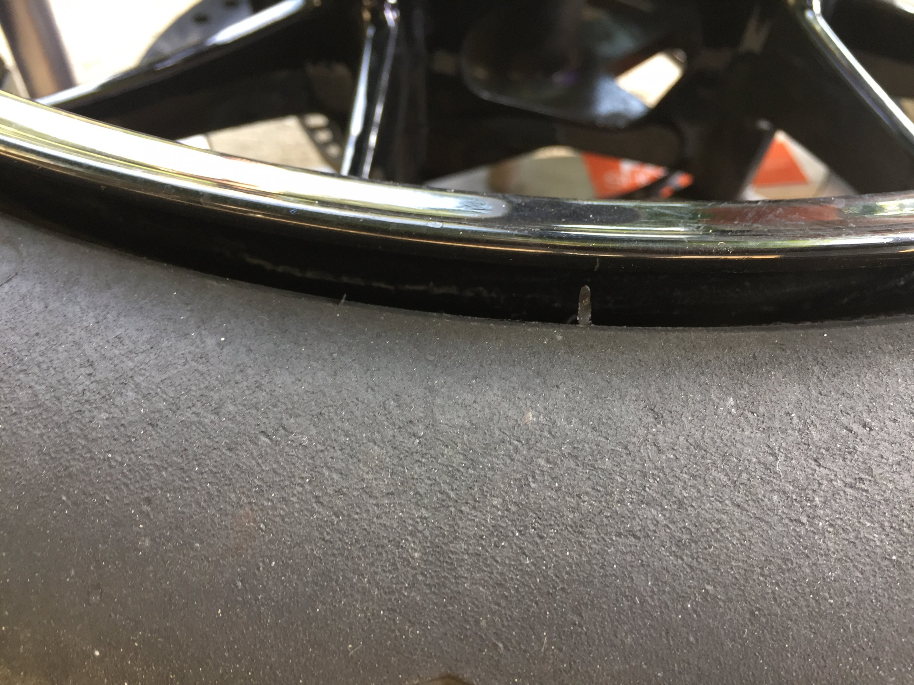

Hier mal zum Vergleich mit den GS-Felgen die vordere Felge der S 1000 R. Hump und Tiefbett sind sehr ausgeprägt:

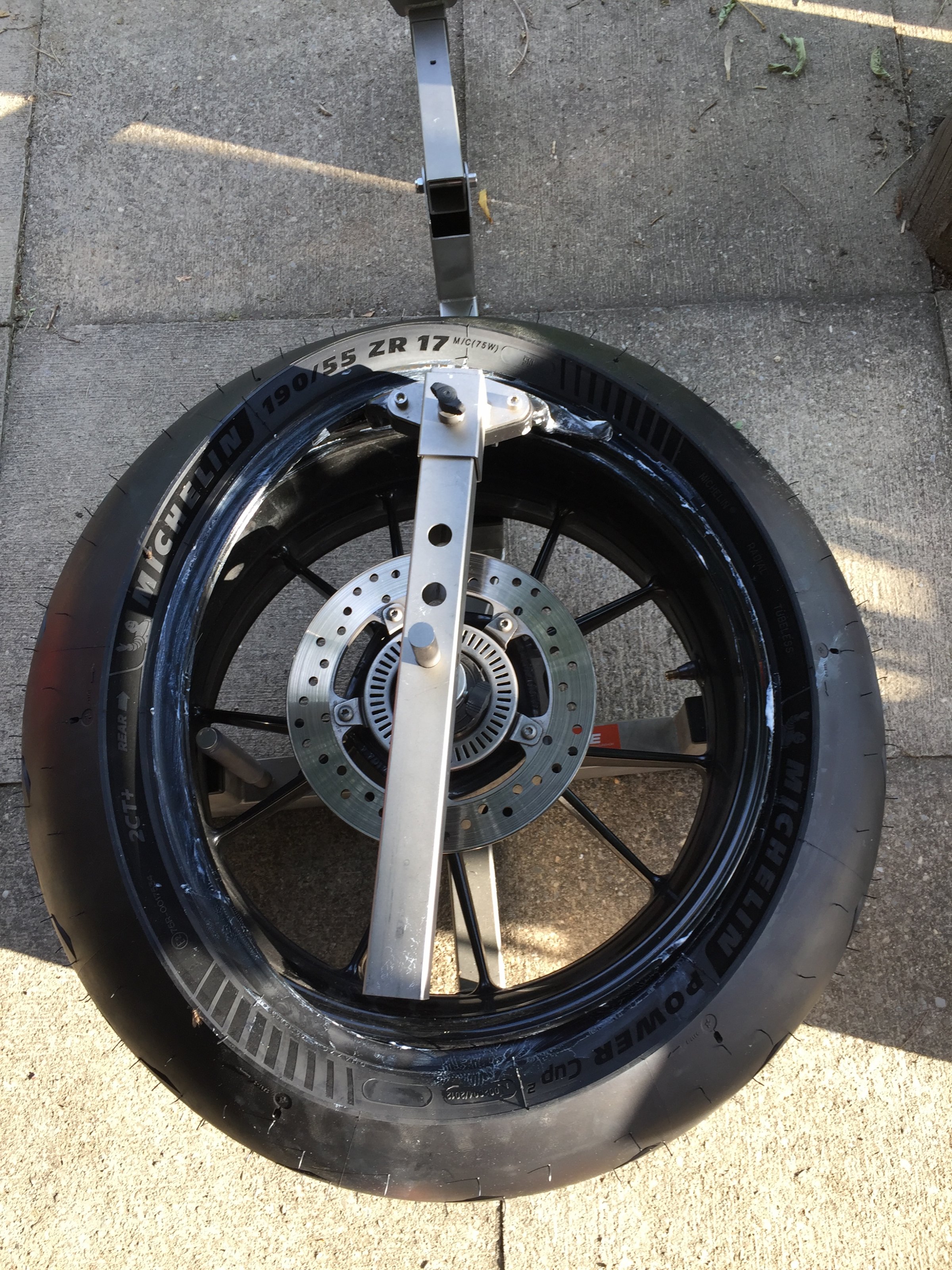

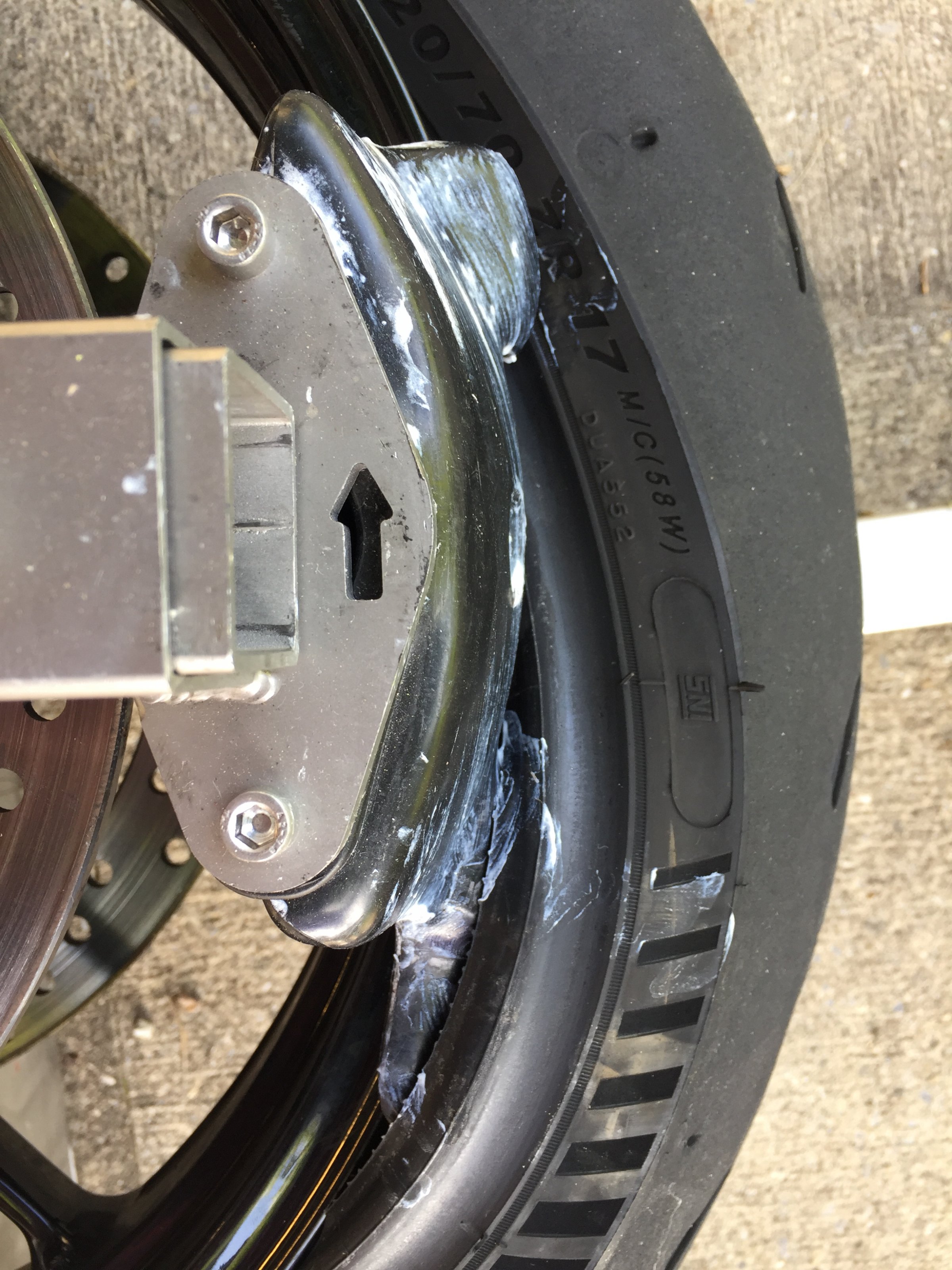

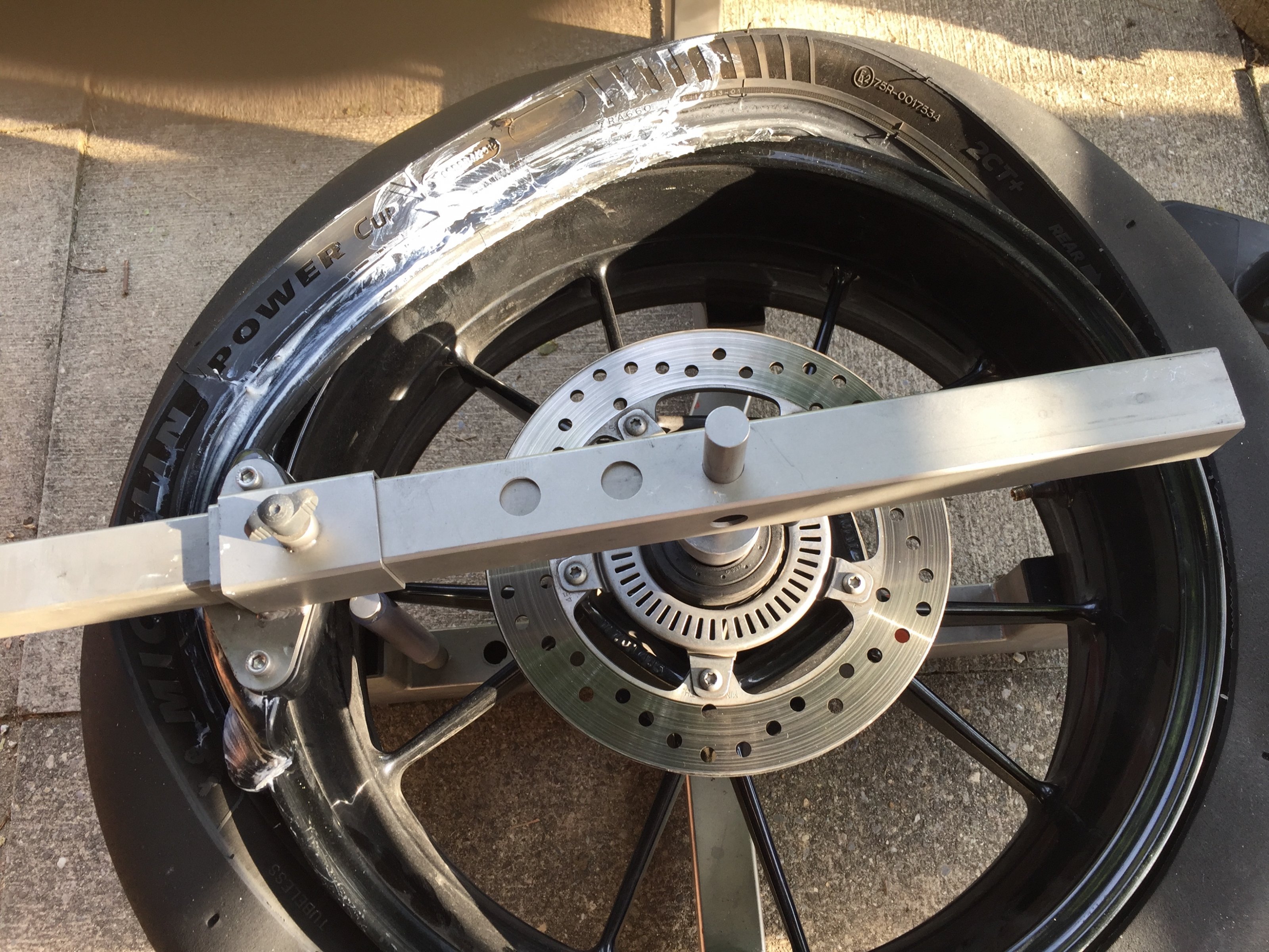

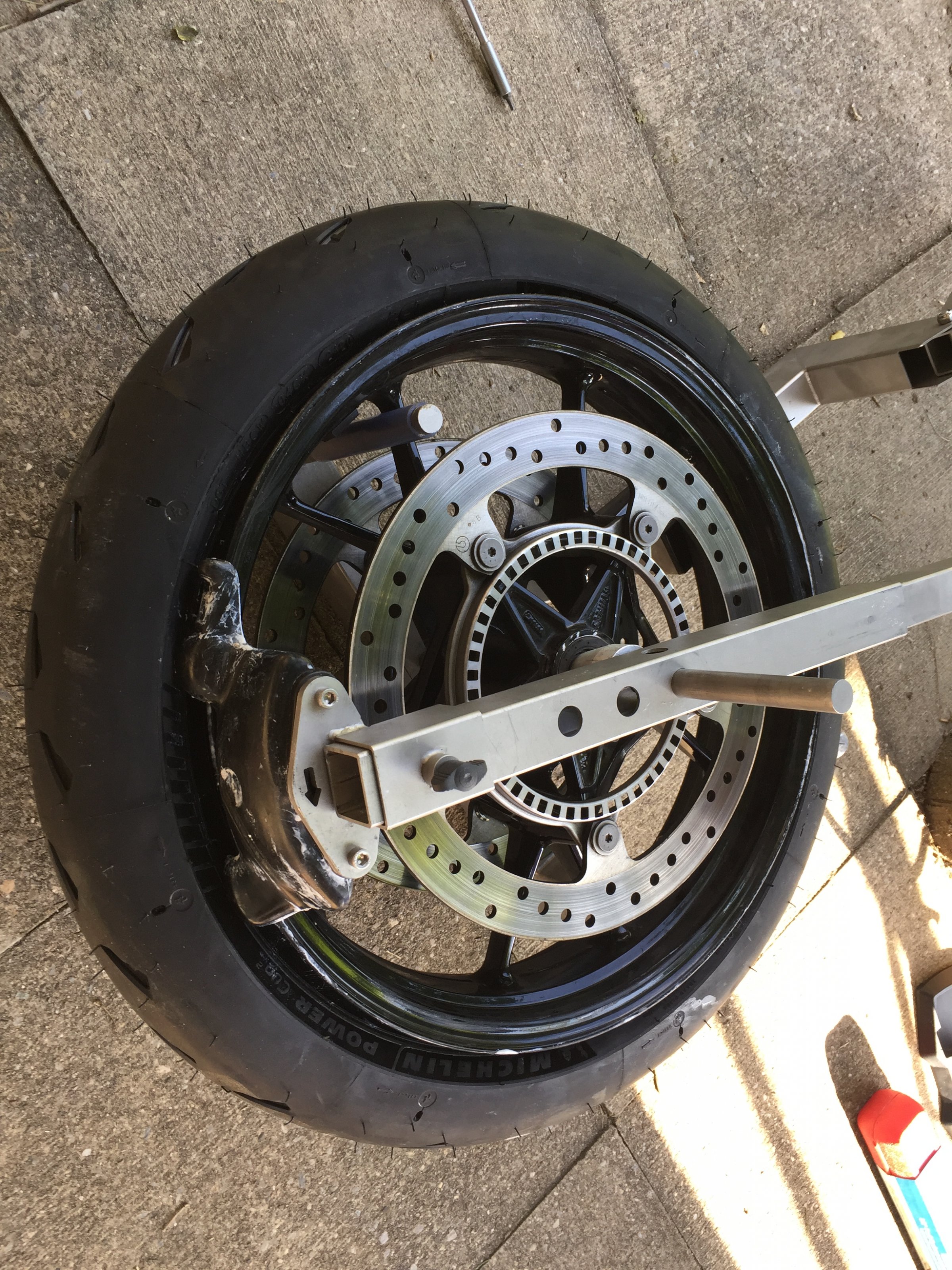

Die erste Seite des neuen Reifens kann mehr oder weniger über das Horn einfach drüber geworfen werden (unbedingt auf Laufrichtung achten!). Bei der zweiten Seite wie bereits früher erwähnt den Wulst diagonal durch den Montageschuh führen und ihn von dort aus im Uhrzeigersinn mit dem Handballen der rechten Hand so weit über das Horn drücken, bis es nicht mehr weiter geht. Dann sieht es ungefähr so aus:
Obwohl man an dieser Stelle denkt, dass der Reifen ja niemals ganz über das Horn springen wird, lässt sich der Montageschuh relativ leicht weiter drehen bis es dann so aussieht:
... und schließlich so (der neue Reifen ging diesmal einfacher drauf als die zweite Seite des alten runter):

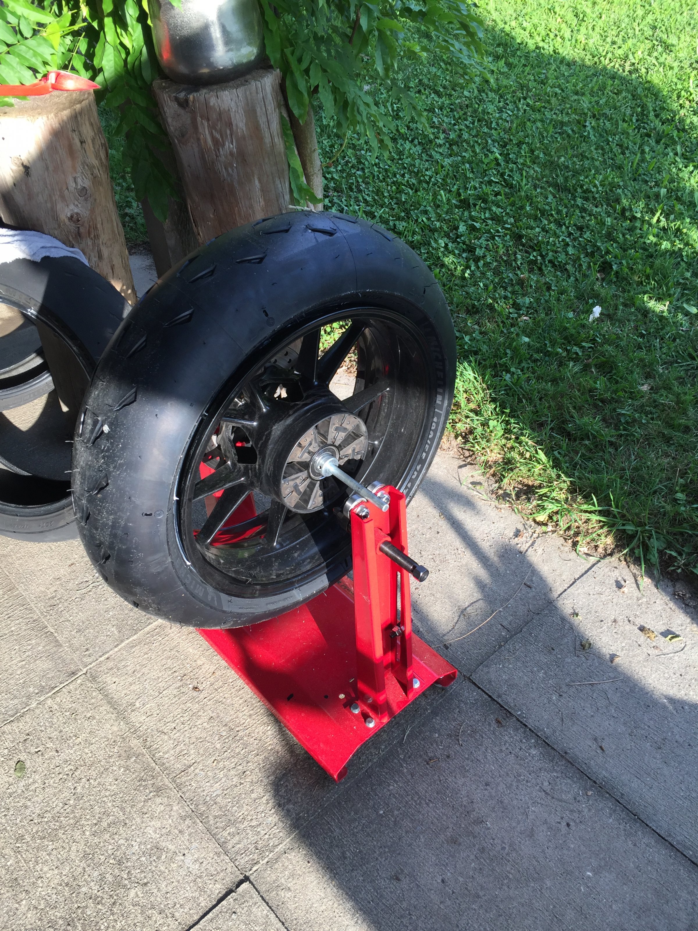

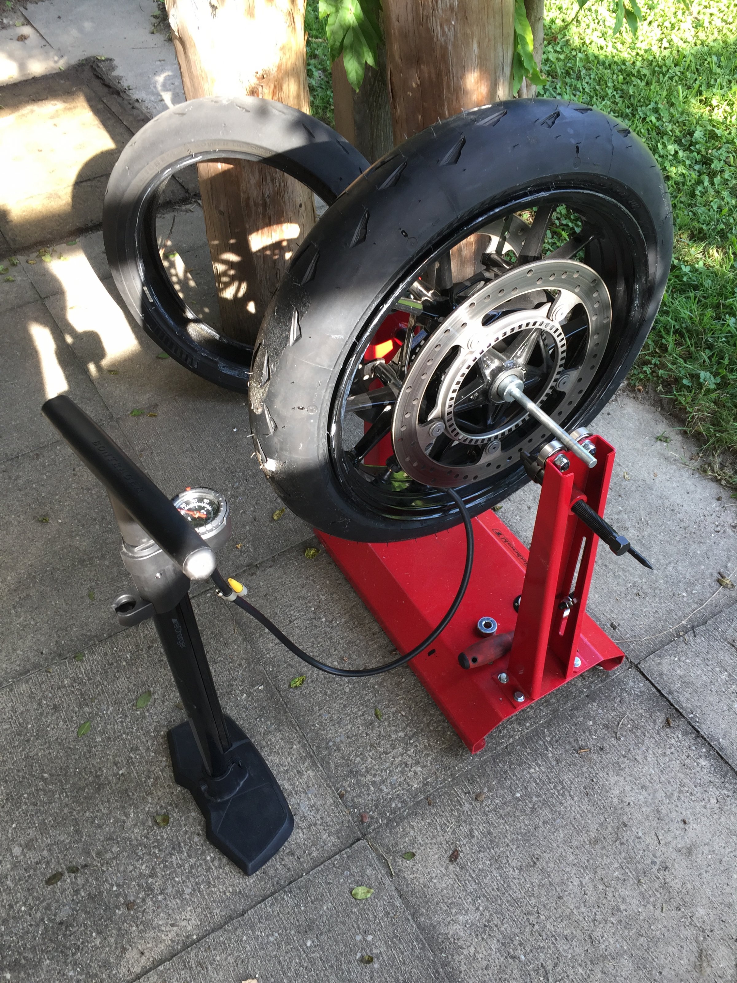

Reifen rundum hüpfen lassen (damit die Gummilippen an der Felge überall dicht abschließen), aufpumpen und wuchten (der vordere Pneu ist recht steif und springt erst bei etwas über drei Bar über den Hump - dafür werden wieder mal keine Wuchtgewichte benötigt):
Montieren und Halbzeit:
(Fortsetzung folgt)

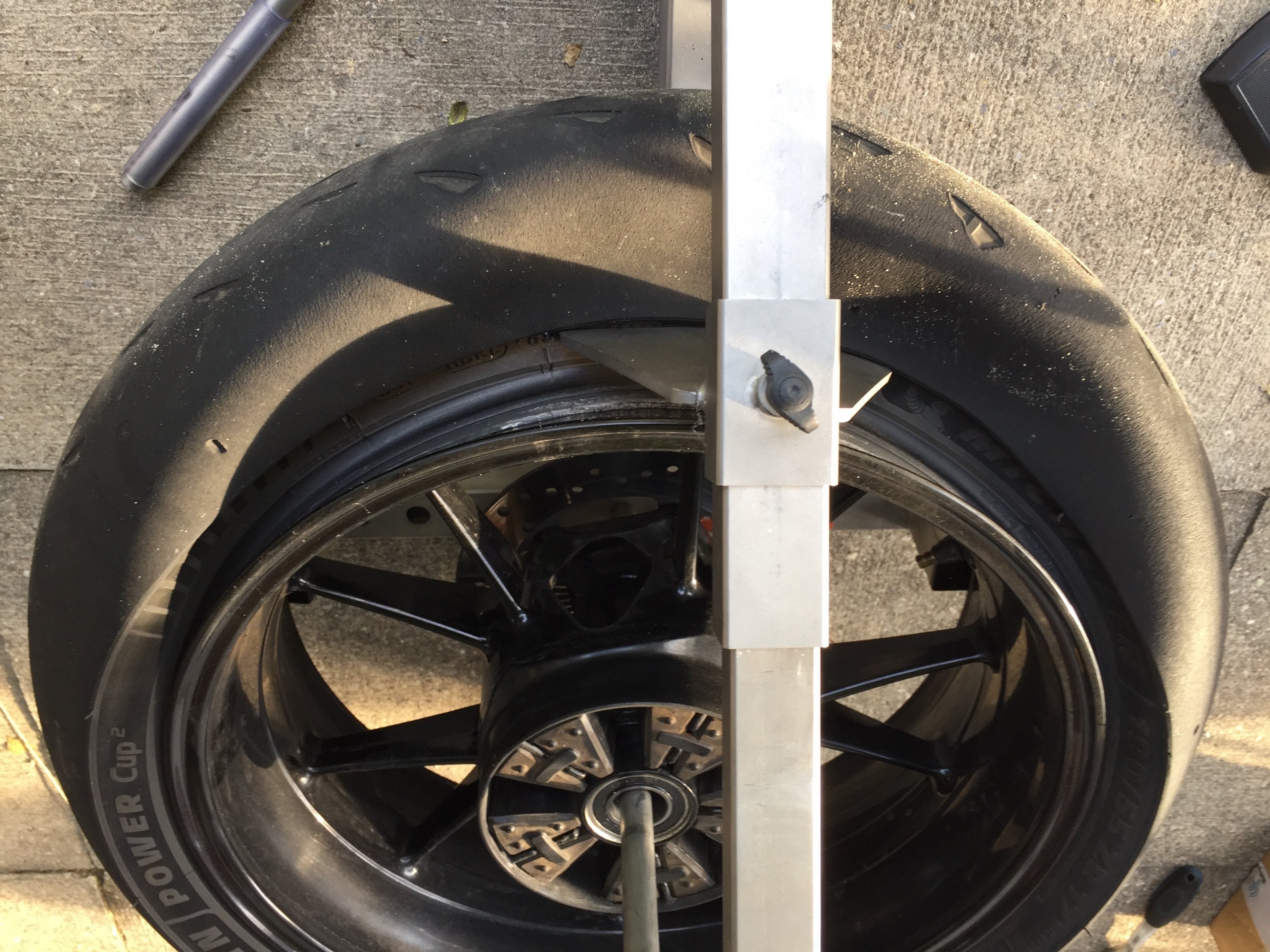

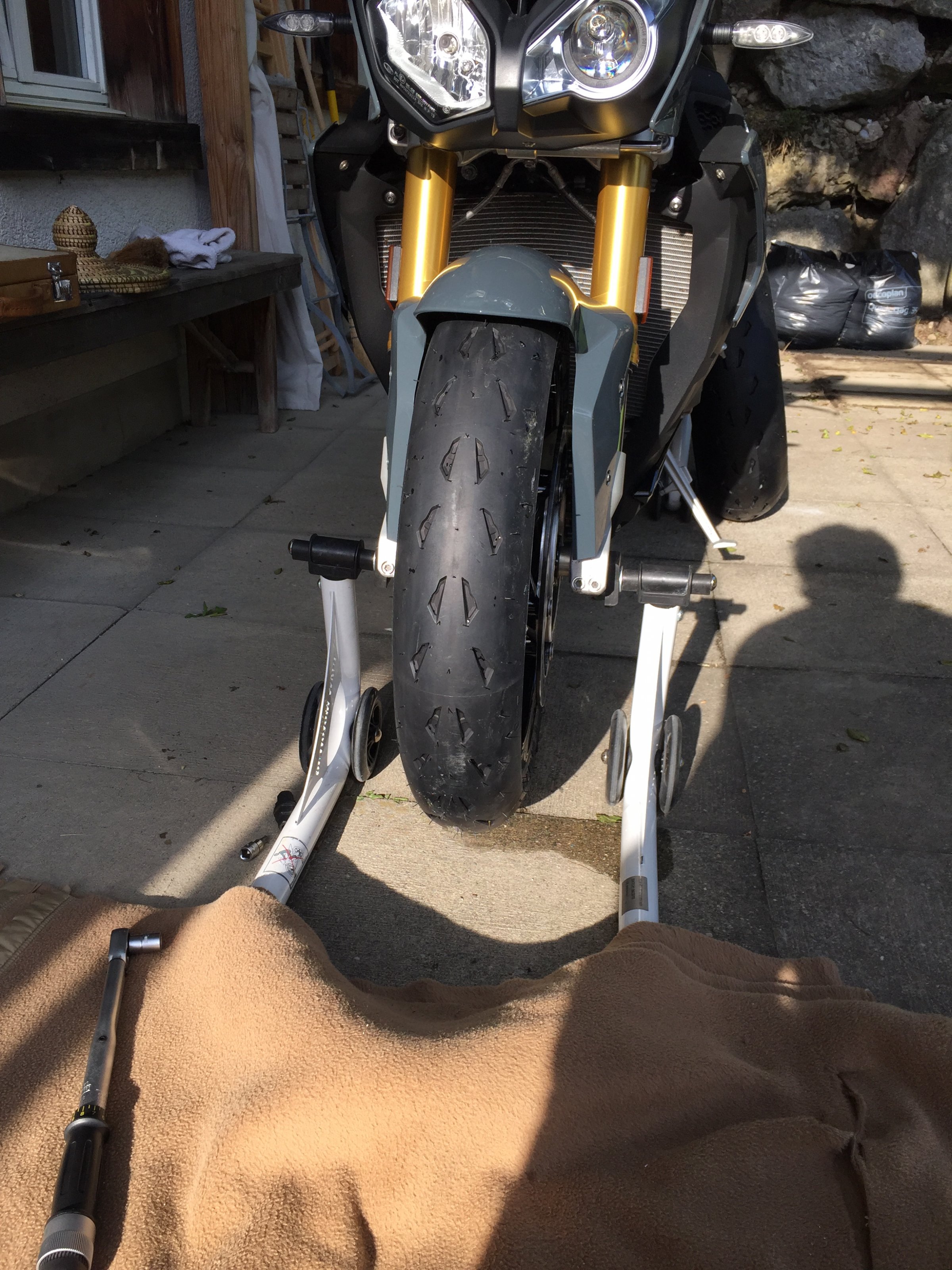

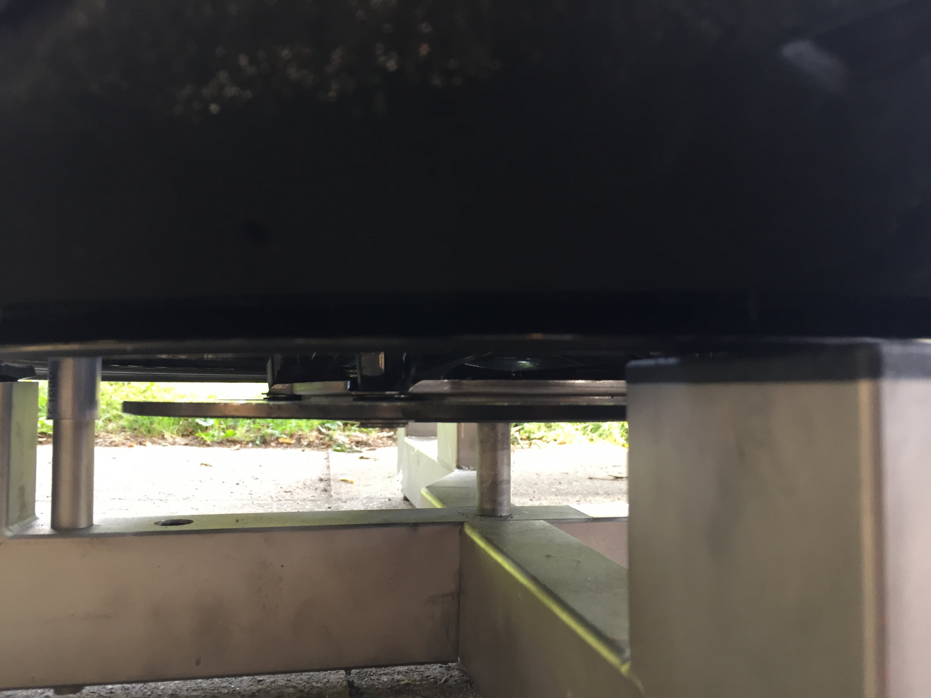

Beim Hinterreifen dasselbe nochmals.
Abdrücken geht noch einfacher als beim Vorderreifen. Auch hier genügt einmaliges Runterdrücken mit der Schaufel:

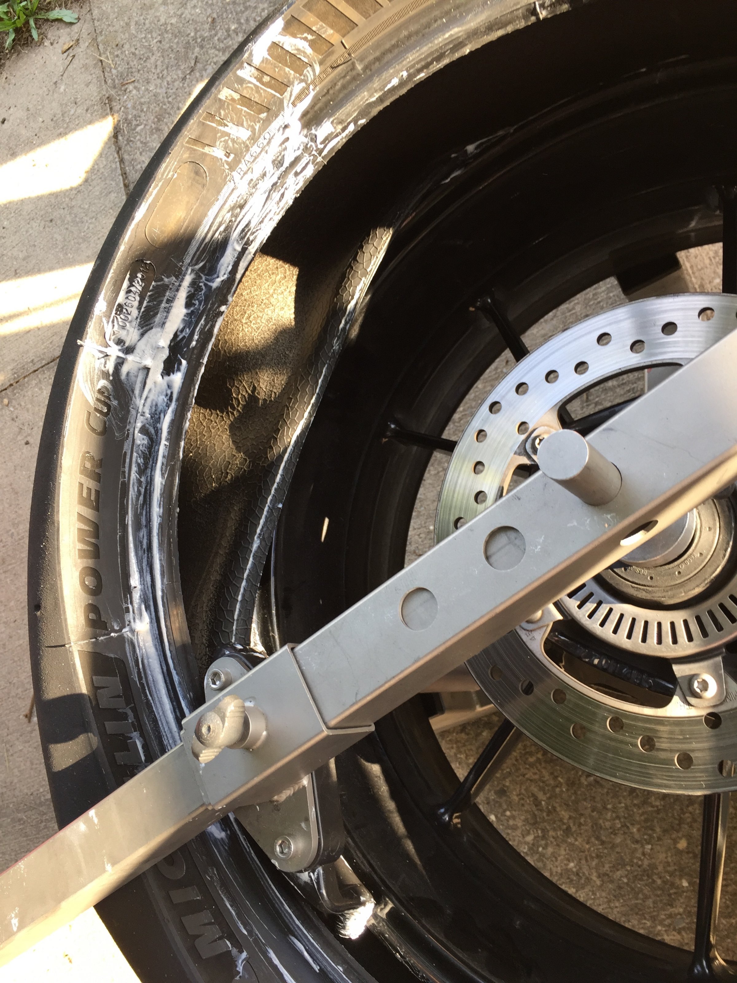

Runterdrücken des Reifens am diametral gegenüberliegenden Ende ins Tiefbett - das auch hier wie bei der LC-GS kaum zu erkennen, aber da ist - von Hand:
... damit auch hier wieder der Montageschuh ohne große Kraftanstrengung eingesetzt werden kann:
Nach einer 120 Grad-Drehung ist diese Seite so gut wie runter (rechts ist der Reifen schön im "unsichtbaren" Tiefbett):
Bei der Rückseite diesmal gleich ein wenig Montagepaste an die wichtigen Stellen dran (auch ein wenig im Inneren des Reifens, dann flutscht es noch besser):
Nach 120 Grad ist es auch hier im Wesentlichen geschafft, man sieht aber, dass es ein wenig streng geht:

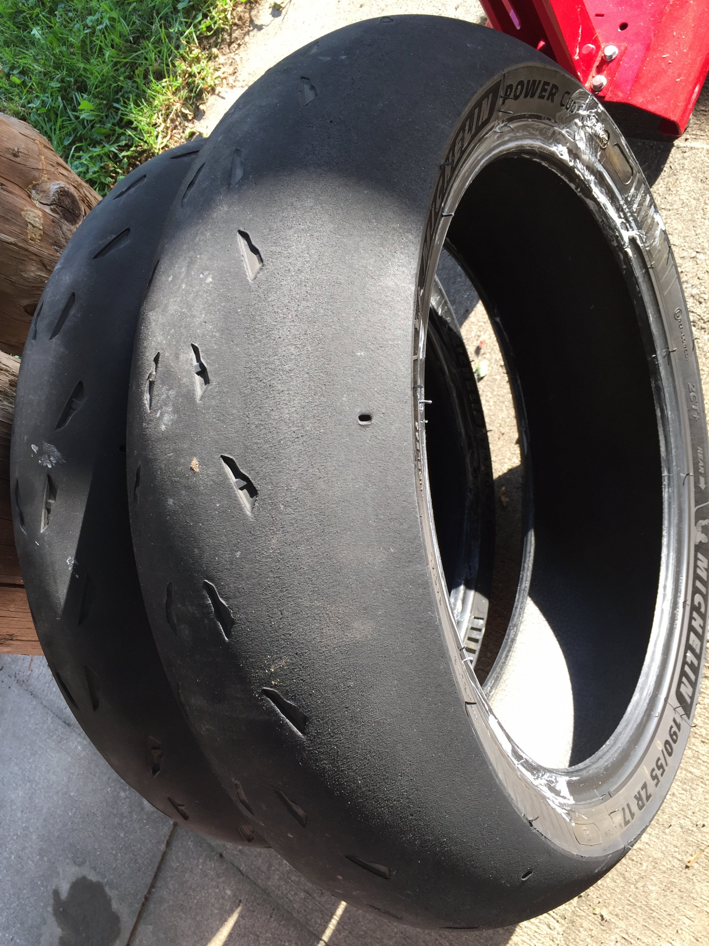

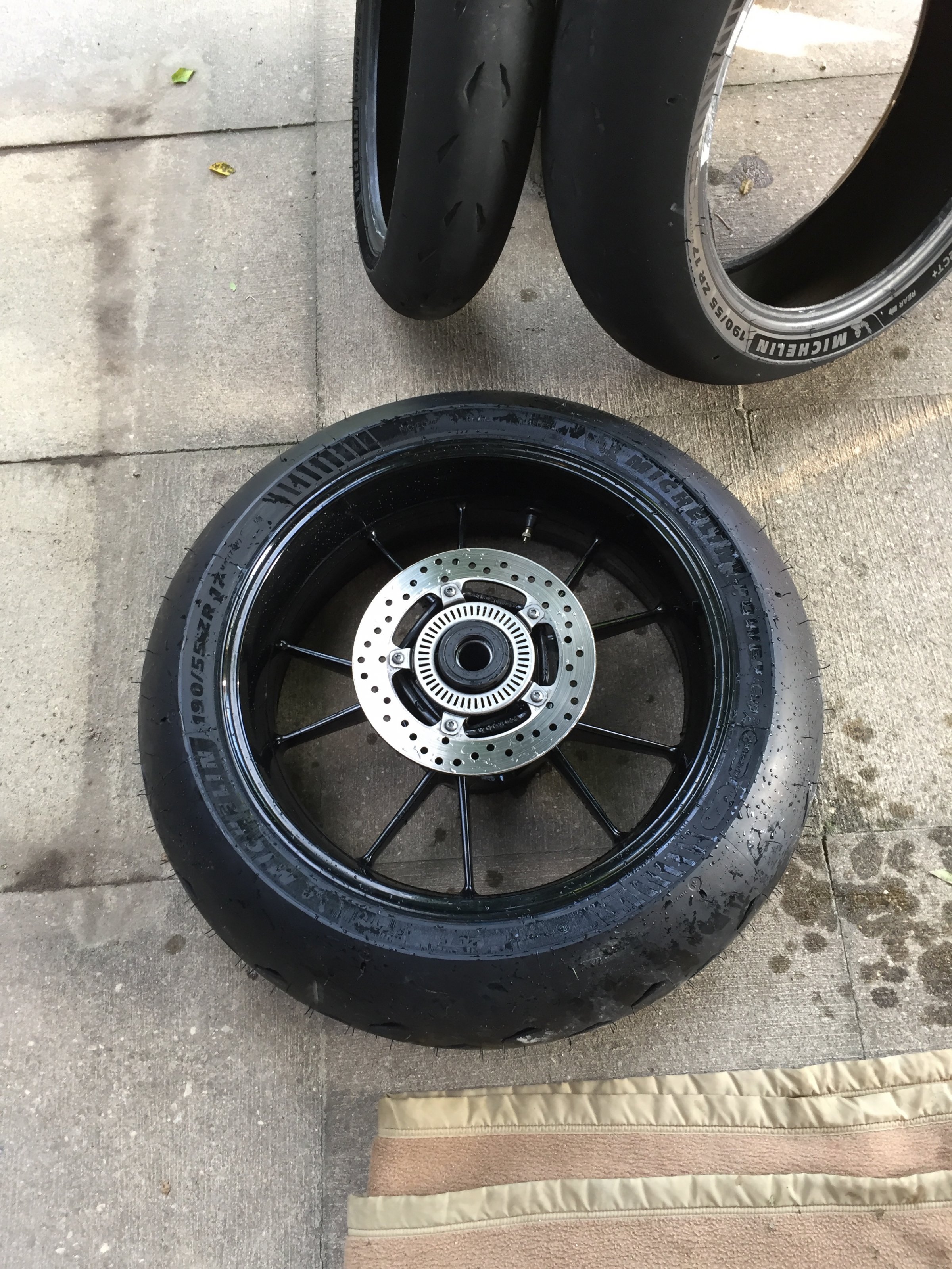

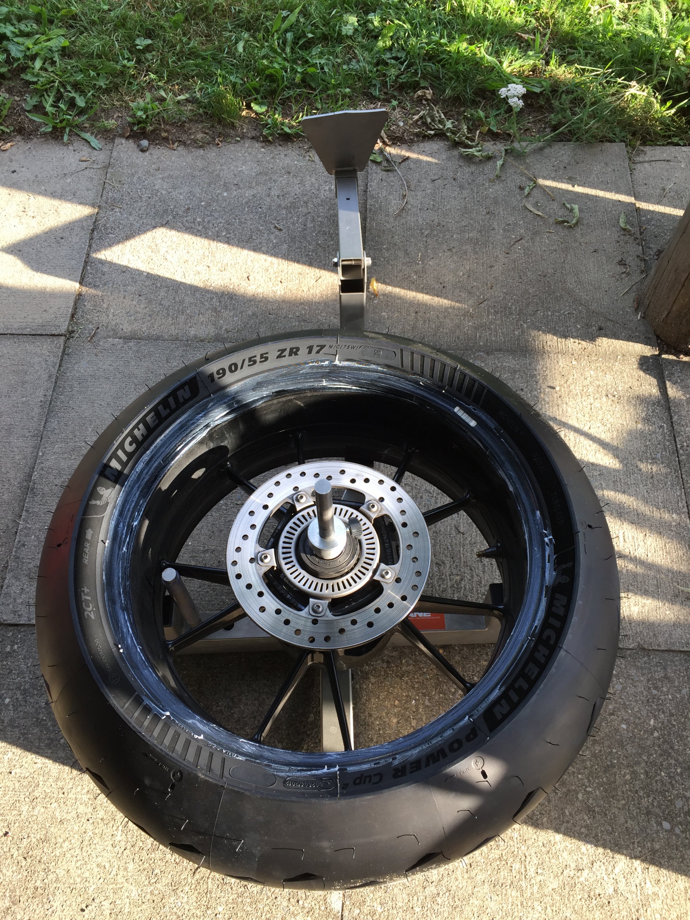

Beide Reifen sind unten (der hintere hat jetzt überall die gesetzliche Mindesttiefe von 1.6 mm erreicht und ist wunderschön abgefahren - der vordere auch, hat aber noch mehr Profil):
Die erste Seite des Neureifens ist bereits über die Felge geworfen und auch die zweite gut eingeseift:
Dann die Flanke - beginnend beim Montagekopf im Uhrzeigersinn - mit dem Ballen der rechten Hand wieder über das Felgenhorn drücken, bis es nicht mehr weitergeht. Der Wulst muss wieder diagonal durch den Schuh - der sich noch keinen Millimeter bewegt hat - laufen:
Eine viertel Umdrehung später (rechts und oben ist der Reifen wieder im Tiefbett):
Und "plopp", der Reifen ist drin:
Dann wieder Reifen hüpfen lassen (er hüpft noch nicht wirklich, weil noch keine Luft drin ist), um die Gummilippen dicht an den Hump zu bringen, aufpumpen und wuchten:

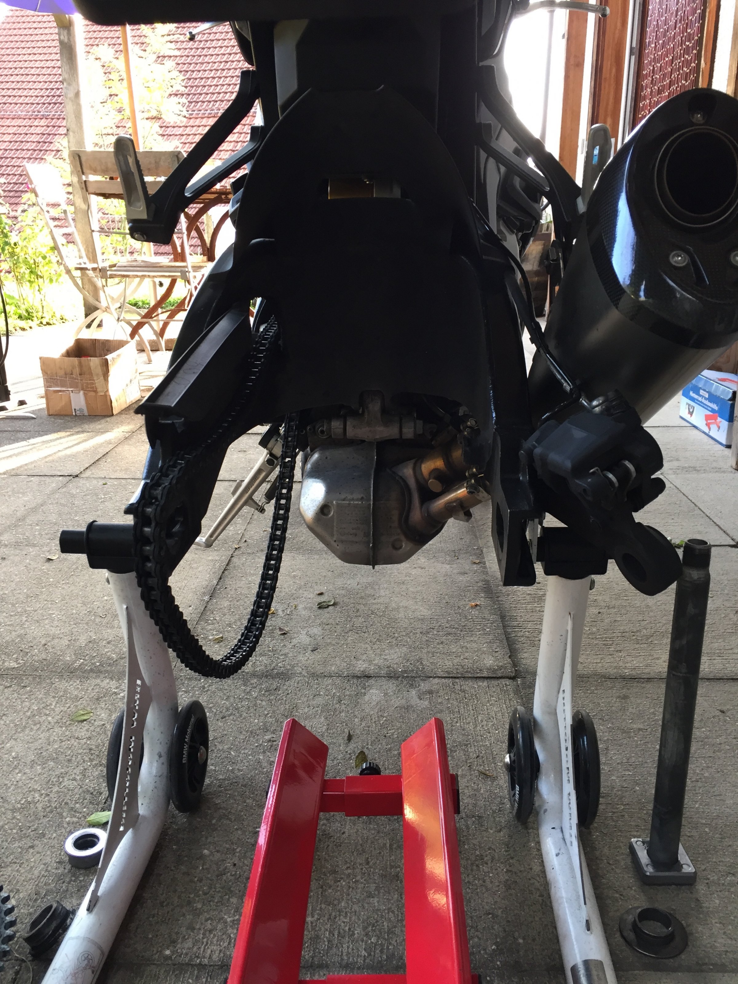

... und einbauen (für mich der mit Abstand unangenehmste Teil der Arbeit). Bei der Gelegenheit können auch noch die Stellen, wo man sonst nicht ran kommt, gereinigt werden. Hab ich gestern gemacht, dann aber das Foto vergessen:
Jetzt noch Kettenspiel justieren und fertig. Mittlerweile steht die Sonne flach über dem Horizont und es wird schattig und kühl. Zeit fürs Abendessen:

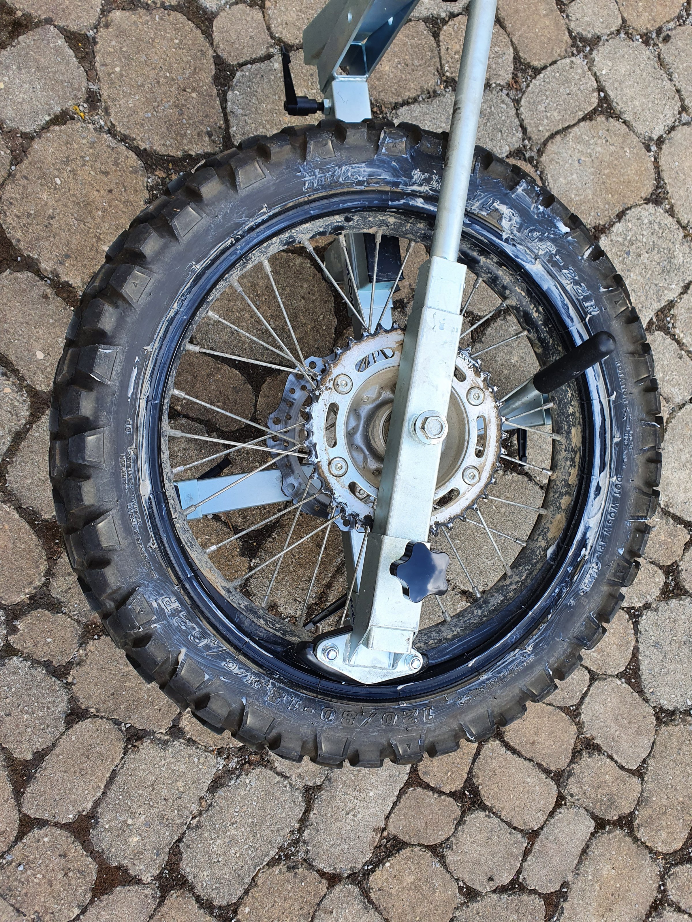

Ich hab ja immer noch als Ausrede für mein Versagen, das die Flanken der A41 mördersteif sind und das Tiefbett bei den GS-Felgen quasi nicht vorhanden. :cool:
Aber Serpels Bericht macht wieder Lust und Mut und der nächste Reifenwechsel kommt bestimmt! :p
Nichstedstotrotz werde ich meine Montiermaschine wohl noch ein wenig modifizieren und eine richtige Abdrückschaufel drantüddeln statt dem orginalen zu mickrigen Abdrückblatt (nur ein Stück 40er Vierkant-Rohr mit einem Stück Flachstahl dran, damit ging abdrücken garnicht, erst mit zusätzlichem unterlegen eines massiven 80x30 Edelstahlblocks kam der Reifen vom Hump.)

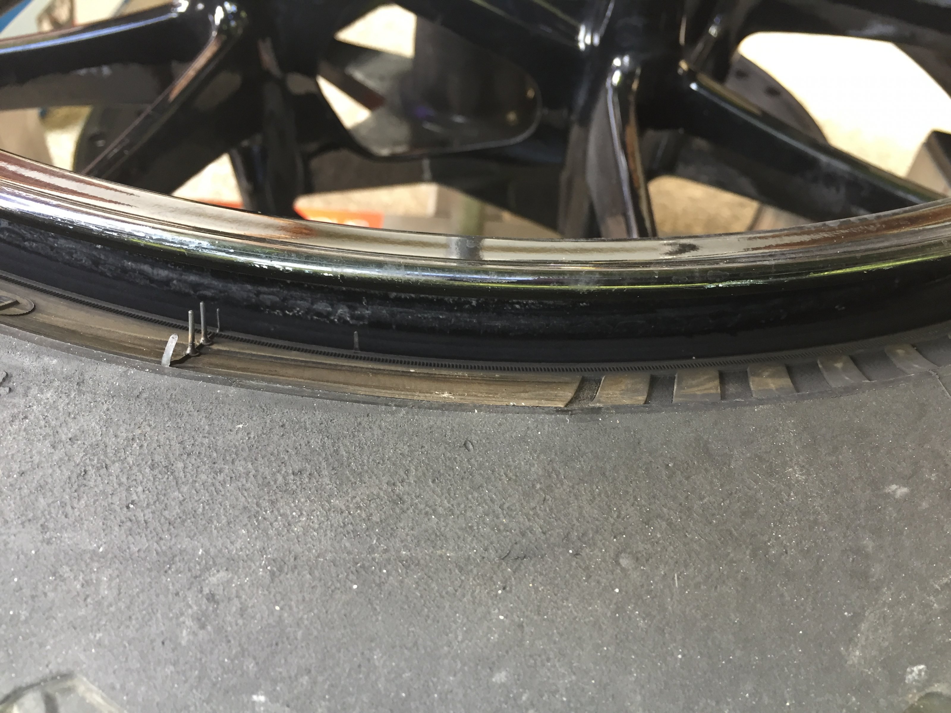

Vielleicht ist das Foto oben zu undeutlich, aber bei der S 1000 R ist das Felgenbett auch sehr flach und man fragt sich, wo da ein Tiefbett sein soll. Was für ein Interesse sollte ein Hersteller haben, durch Konstruktion der Felge den Reifenwechsel besonders schwierig zu machen?
