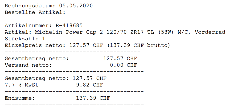

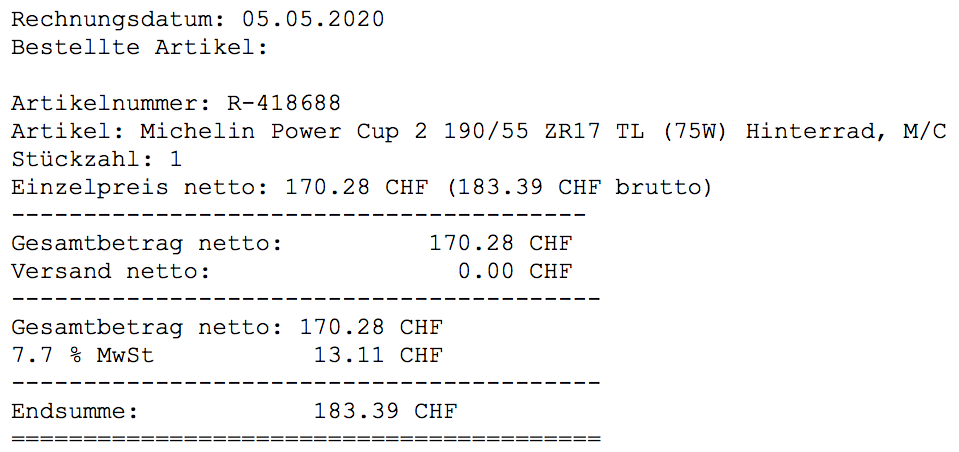

Ich weiß nicht, was der freundliche Schneefräsen-, Rasenmäher und Motorradspezialist hier im Tal im Einkauf für seine Reifen bezahlt, mir berechnete er alles inklusive jedenfalls über 700 Franken (für Pilot Road 2 waren das seinerzeit, glaube ich). Hab ihm nur das Motorrad hingestellt und eine Stunde später wieder abgeholt. Machte ihm da gar keinen Vorwurf, denn erstens liefert er erstklassige Arbeit ab und zweitens geht das für ihn auf Grund der exorbitanten Lebenshaltungskosten hier oben vermutlich nicht viel günstiger.
Wenn ich alles selbst mache, zahle ich für die Power Cup 2 nur 320.78 Franken:
