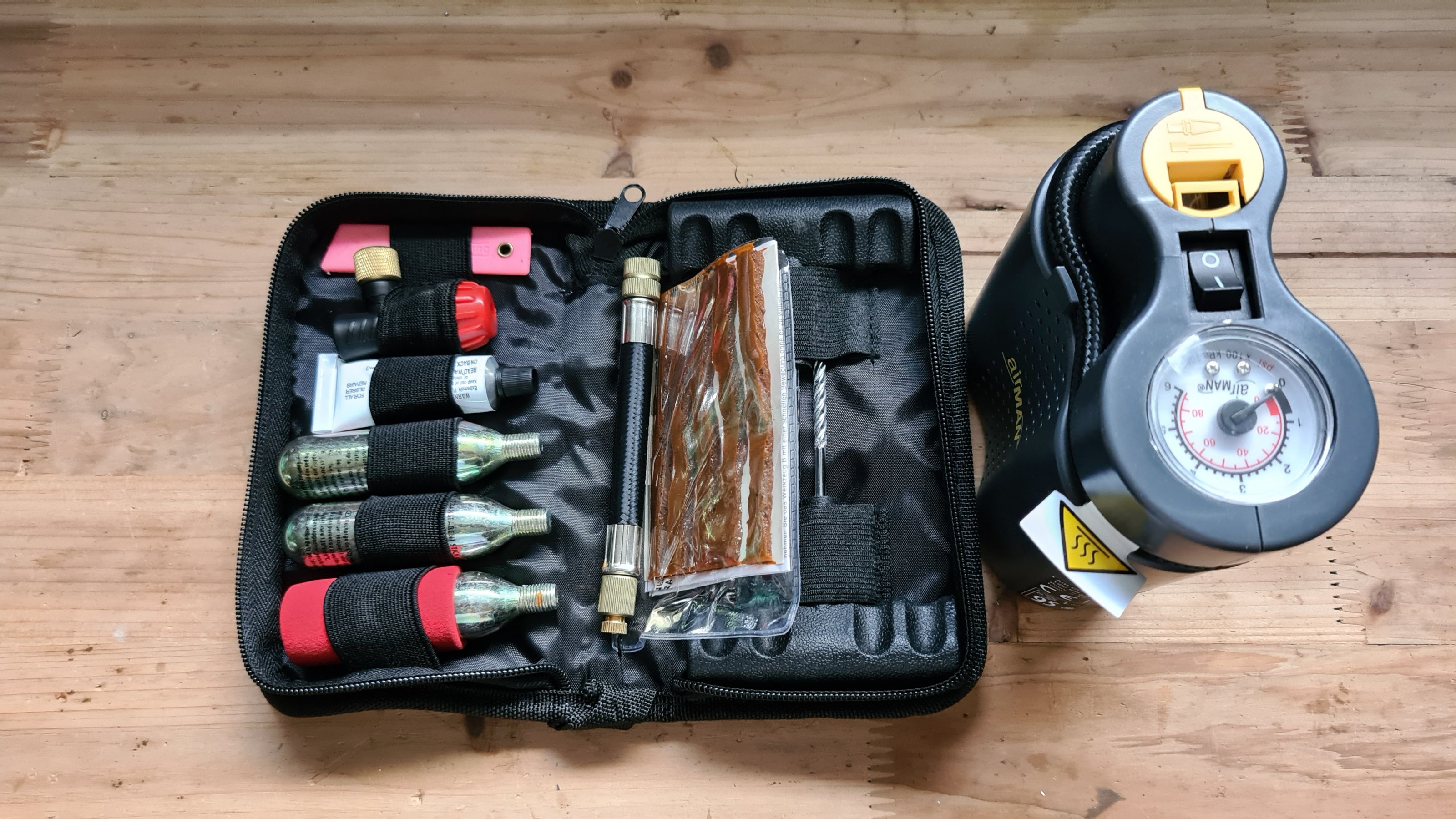

Habe mir nen M8 Gewindebolzen am HR eingefahren, das hat geknalllt als ob der Reifen geplatzt wäre. Anschliessend eine Gummiwurst als dem SLIME Set eingezogen und ohne Problem nach Hause gekommen. Ich war neugierig wie lange das wohl hält, daraus wurden dann 1-2 Jahre und einige Tausend KM ohne das geringste Problem.

Habe viele Jahre die Stop and Go Pilze an Motorraerdern und Autos genutzt und kein Problem damit gehabt. Gestoert hat mich allerdings das man ein kleines Loch nochmals vergroessern muss um die Pilze einschiessen zu koennen. Bin kuerzlich auf Dynaplug umgestiegen. Persoenliche Erfahrungen habe ich mit diesem System bislang noch nicht machen muessen.

Hallo Topas,
hattest Du mit dem Airman Probleme mit der Bordsteckdose? Bei Louis wird ja darauf hingewiesen ……
Gut zu wissen:
An BMW-Fahrzeugen mit CAN-Bus System kann es sein, dass der AirMan nicht funktioniert. Aufgrund einer Leistungsbegrenzung der originalen Steckdose ist es u.U. notwendig, eine weitere unabhängige Steckdose zu verbauen.
Wie ist Deine Erfahrung?
Über eine kurzeAntwort würde ich mich freuen.
GSADV1200
GSADV1200
Joined
Apr 12, 2015
Messages
330
Location
Freising
R1200GS LCA Rallye
Airman funktioniert nicht an der BMW Steckdose.
Ok, vielen Dank für die Info! Wollte das Teil schon bestellen, dass ich aber noch eine separate Steckdose montiere habe ich keine Lust. Dann nehmen wir halt die guten alten Patronen vom Pannenset zu unserer Nordkap-Tour mit.
