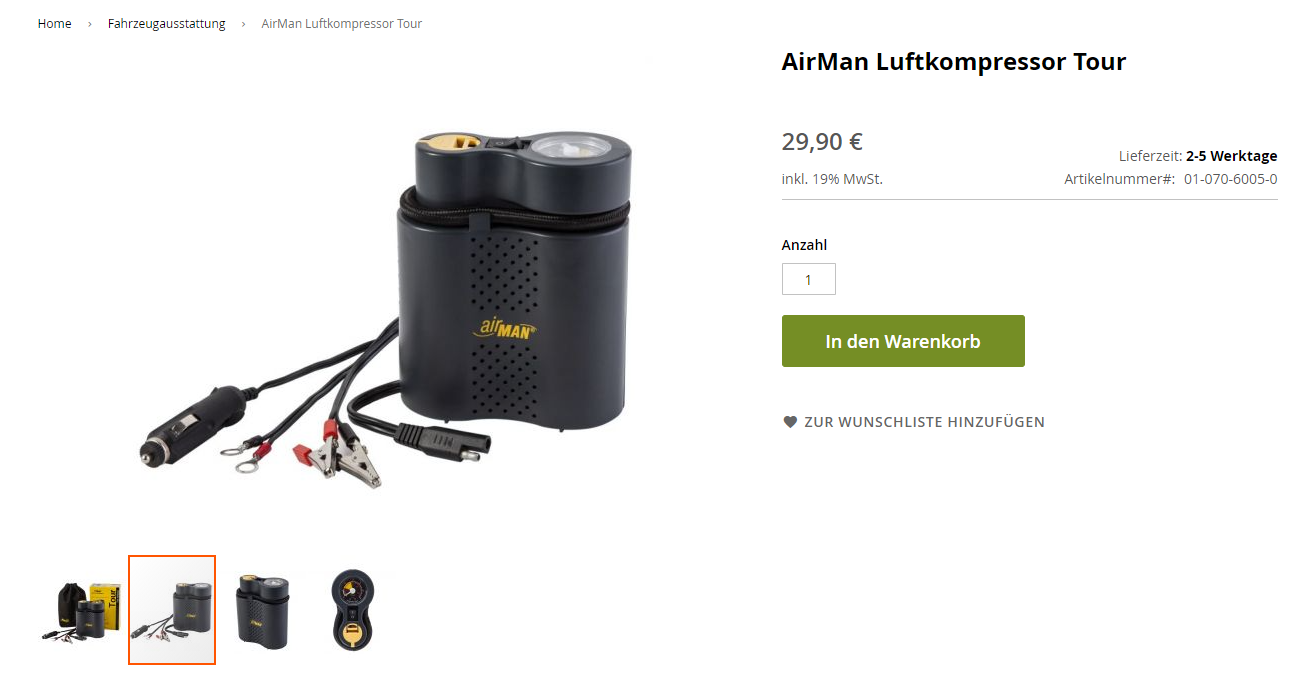

Ok, vielen Dank für die Info! Wollte das Teil schon bestellen, dass ich aber noch eine separate Steckdose montiere habe ich keine Lust. Dann nehmen wir halt die guten alten Patronen vom Pannenset zu unserer Nordkap-Tour mit.
Batterieabdeckung rechts mit einen Torks 25 abschrauben und direkt an die Batterie gehen

...musst Du an der K5x auch nicht - unter der Abdeckung der Batterie an der Seite ist ein direkter Pluspol und dafür gibt es einen passenden Adapter - z.B.
Adapter Zangen auf ZA-Steckdose
hth

ACHTUNG: es gibt zwei Ausführungen. Die z.B. bei Polo oder Louis erhältlichen Kompressoren haben diesen Adapter nicht im Lieferumfang.
Ich hab meinen bei Touratech gekauft, dort war der Adapter schon dabei

...ich habe meinen als Weihnachtsgeschenk bekommen - vermutlich über amazon gekauft - da war der Adapter auch dabei...

Also ich hab auch das Reifenflickzeug von Louis dabei mit 3 Patronen. und wenn es auf große reise geht hab ich nen Akku Kompressor mit dabei, das schafft der denn auch schon. Wahrscheinlich werde ich das nie brauchen, aber haben ist besser als brauchen

nimmst du den oder musst warten bis wir dir mit meinem Kompressor helfen können, kommen aber erst am 19.Juli nach Norwegen :smile:
