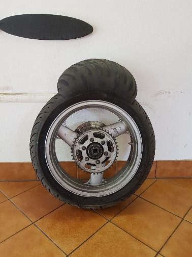

Habe auch Würste, ne Reibahle und Patronen an Bord. Will aber hier zeigen dass flicken auch in die Hose gehen kann. Auch geflickt mit den Würsten, wohl nicht ohne Luft weitergefahren und nach 20km hat er ein blockierendes Hinterrad gehabt. Dem Kamerad ist nix passiert. Ggfs ein Grund warum sich der ADAC zurückhält

Habe auch Würste, ne Reibahle und Patronen an Bord. Will aber hier zeigen dass flicken auch in die Hose gehen kann. Auch geflickt mit den Würsten, wohl nicht ohne Luft weitergefahren und nach 20km hat er ein blockierendes Hinterrad gehabt. Dem Kamerad ist nix passiert. Ggfs ein Grund warum sich der ADAC zurückhältAnhang anzeigen 408113
Ganz sicher dass das kein Photoshop Fake ist !??
