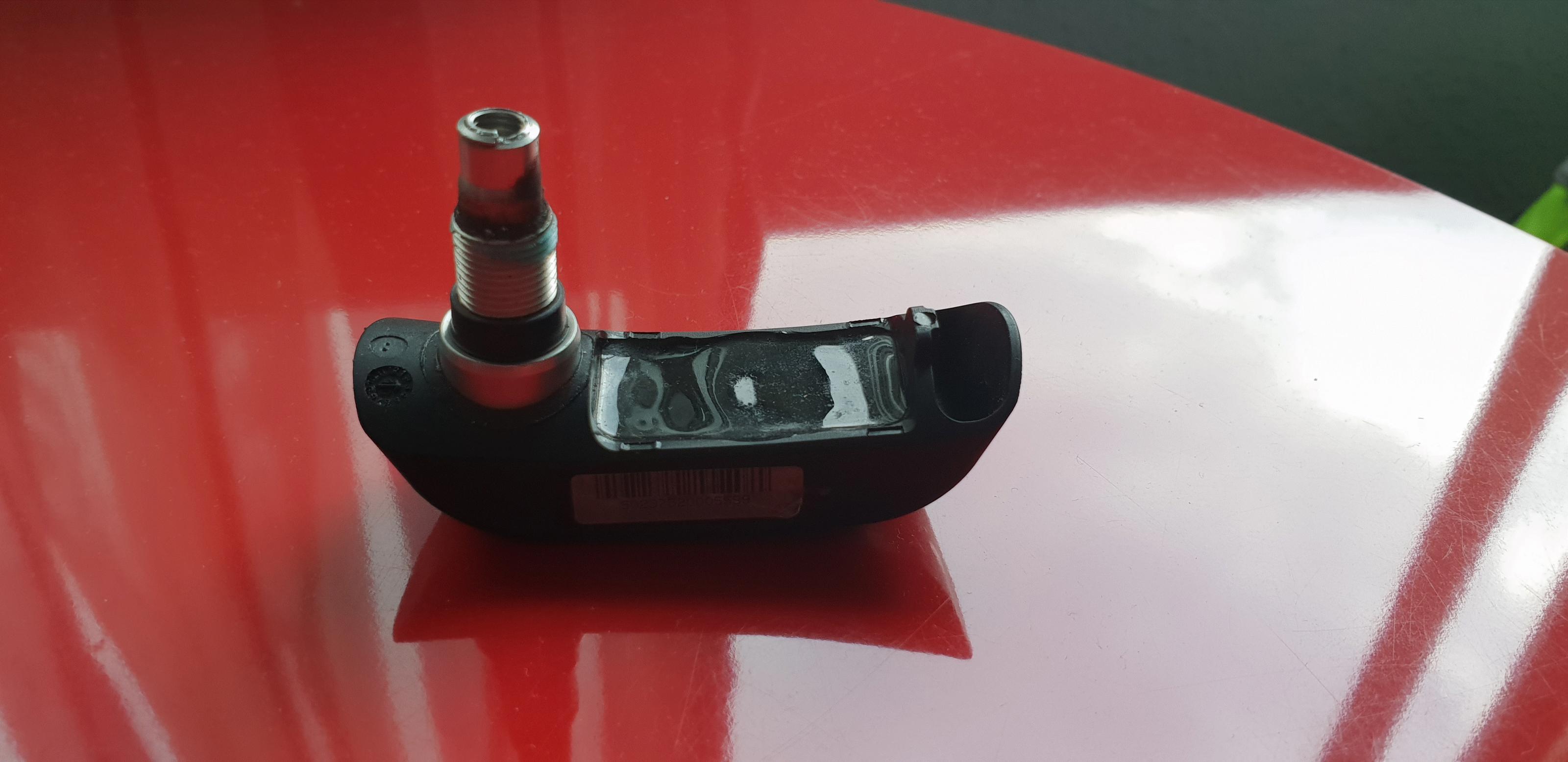

So sah übrigens das abgebrochene Ventil vom Kumpel aus. Wie man sieht, war es oben am Gewinde für die Schutzkappe abgebrochen:

Das ist die "normale" Sollbruchstelle.
Woanders wird dasVentil wohl kaum abreissen. :)

woanders nicht, aber die Ausführung und Bruchresistenz des Ventils sind wirklich diskussionswürdig, da hat man wirklich an der falschen Stelle gespart.
